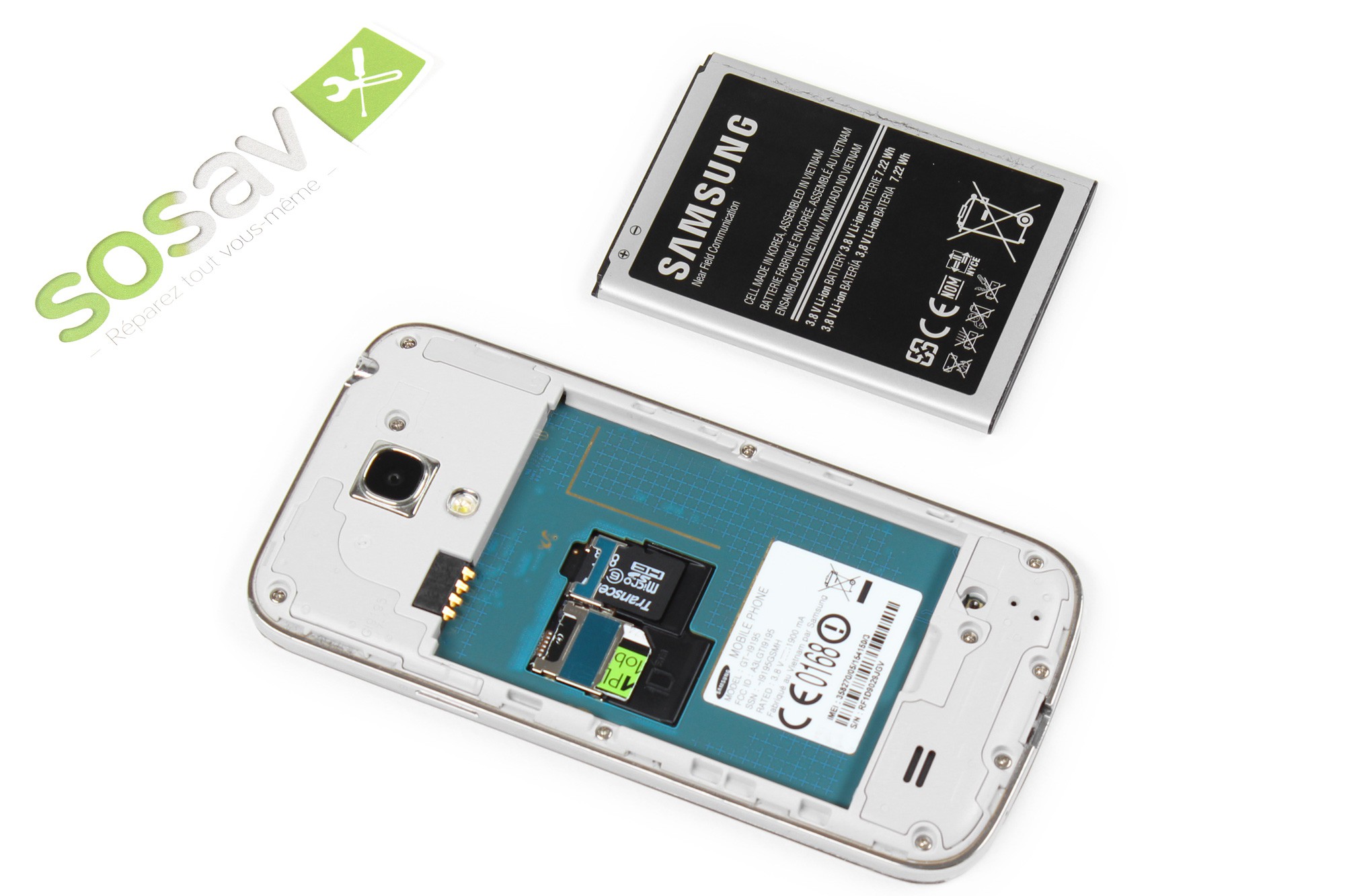

A l'aide d'une spatule en nylon, soulevez la batterie depuis l'ergo prévu à cet effet.
Saisissez désormais la batterie avec votre main pour l'extraire complètement.
La batterie de votre Galaxy S4 Mini est désormais démontée.
Remplacez-la par une batterie neuve si nécessaire.
