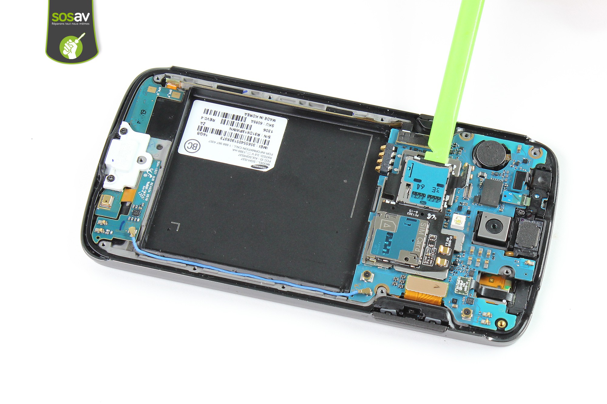

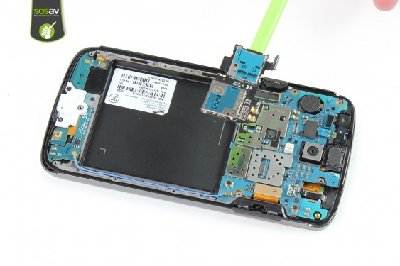

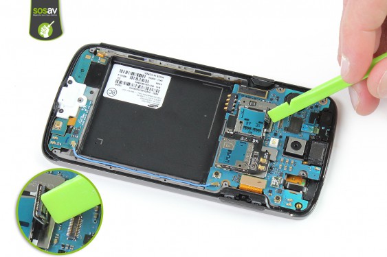

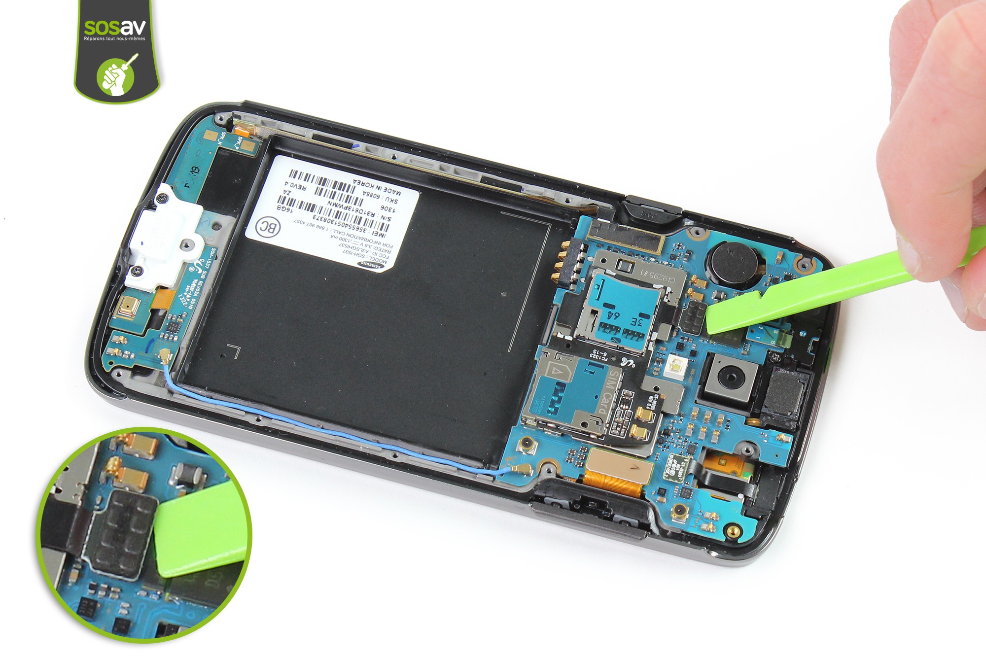

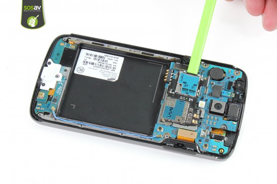

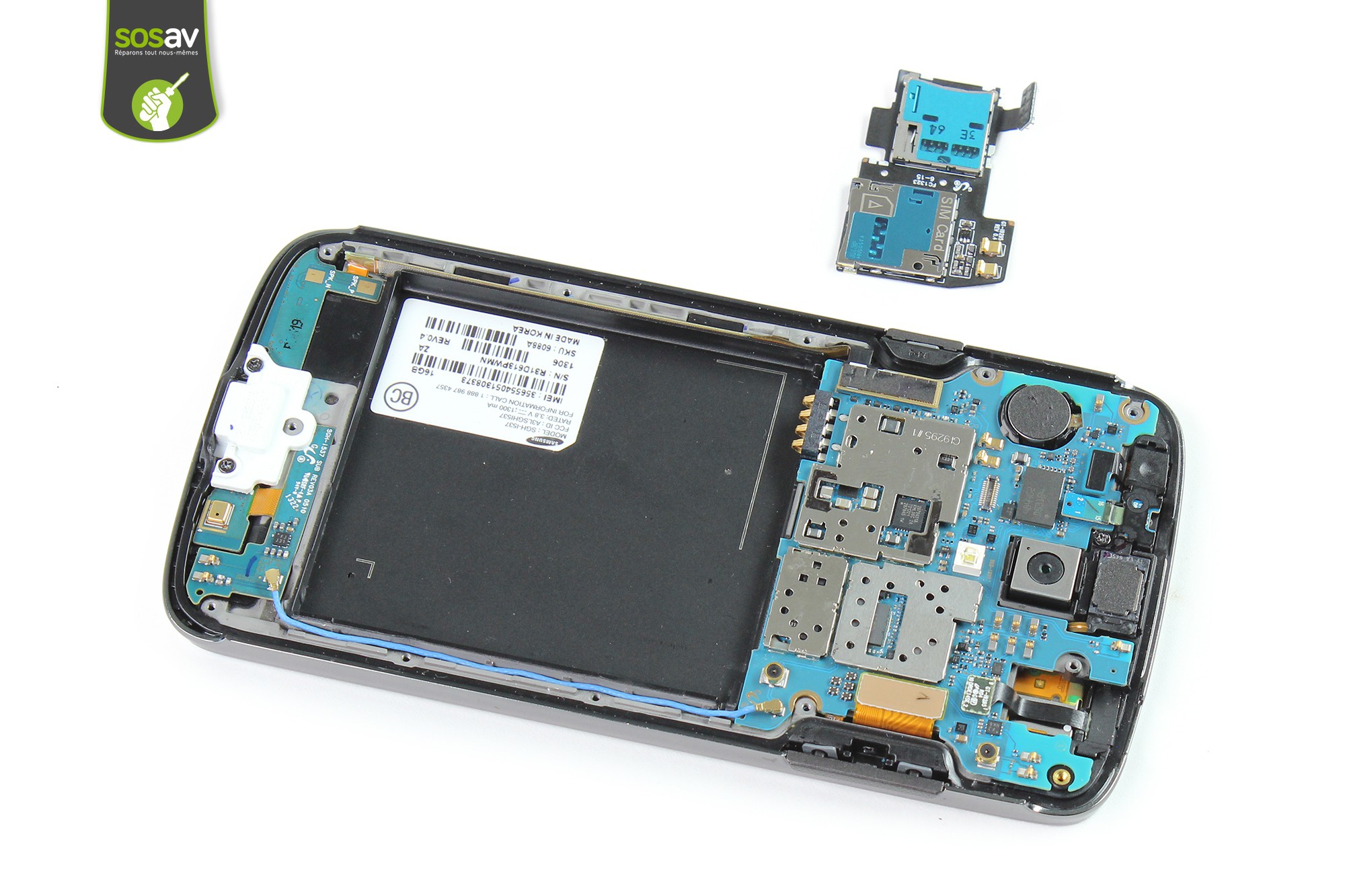

Si vous rencontrez des soucis pour utiliser la carte SIM de votre opérateur, si votre lecteur SIM ne reconnait plus la carte insérée ou que votre carte MicroSD n'est plus détectée, alors votre lecteur SIM/MicroSD du Galaxy S4 Active est à remplacer. Cette petite pièce simple est collée par dessus la carte mère et son remplacement est relativement simple. Grace à ce guide de réparation détaillé et imagé, retrouvez l'intégralité des étapes afin de réparer et remettre en état de marche votre Galaxy S4 Active en un rien de temps et pour 3 fois moins cher qu'en passant par le SAV constructeur !
