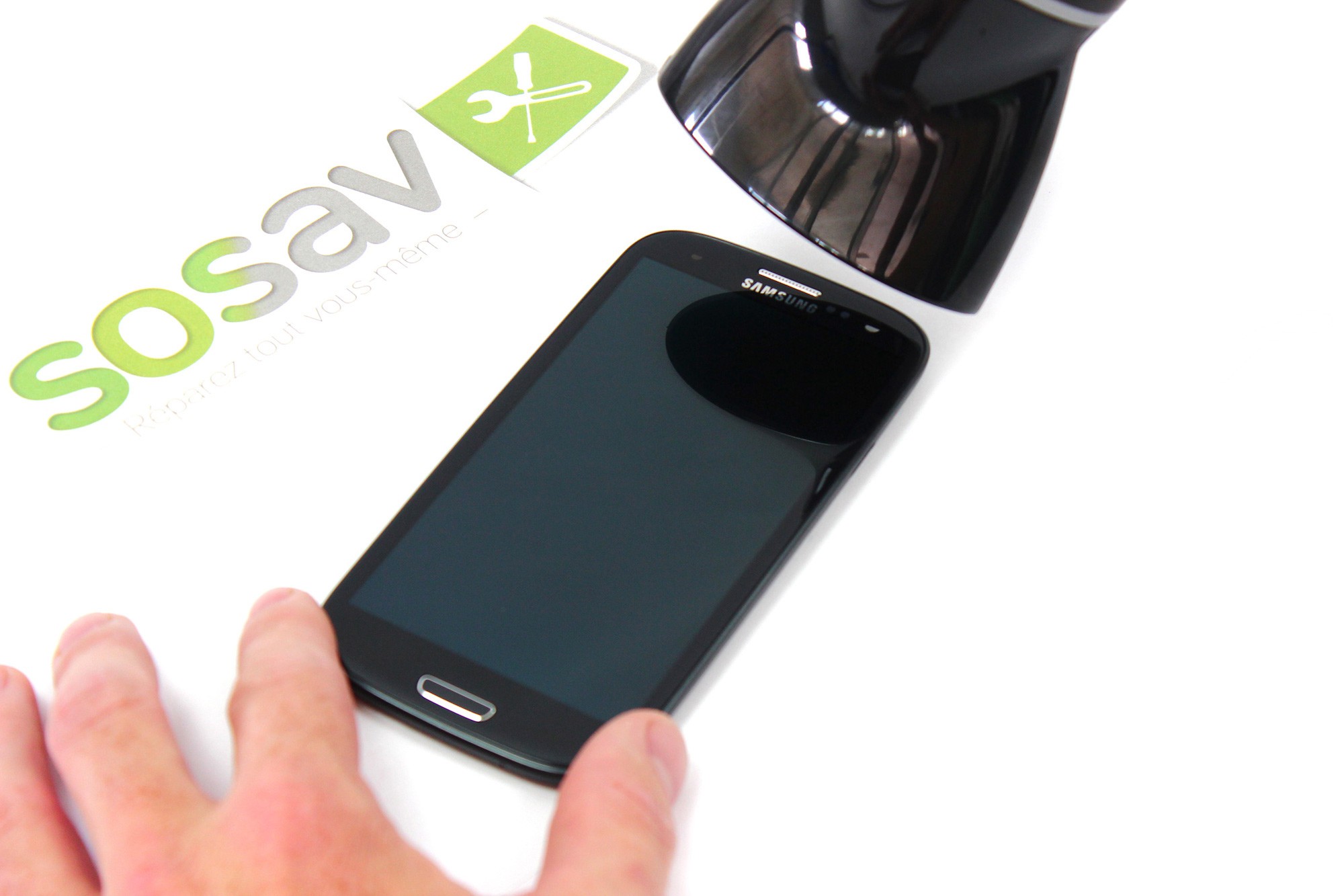

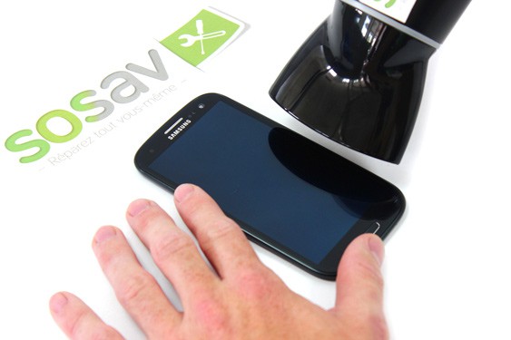

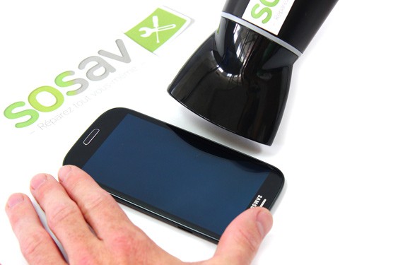

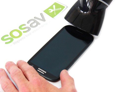

Afin de pouvoir enlever la vitre plus facilement, elle a besoin d'être chauffée.
Pour ceci, utilisez un sèche-cheveux pour chauffer le contour de votre Galaxy S3.
Afin que la dalle tactile puisse se décoller de la vitre nous vous conseillons de chauffer légèrement le centre de la vitre. Ceci aura pour effet de "ramolir" la colle située entre la dalle tactile et la vitre.

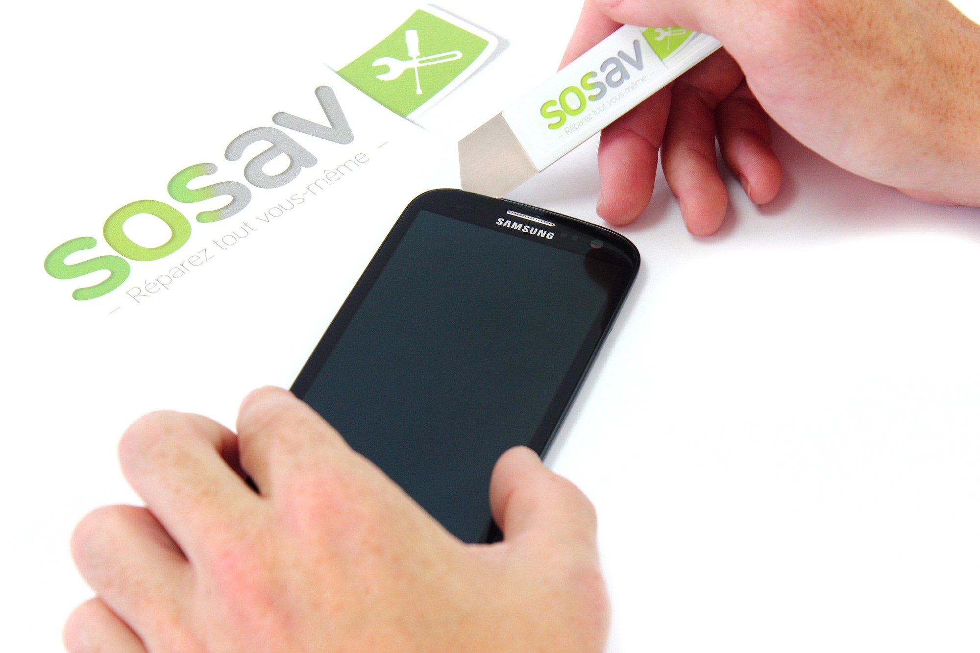

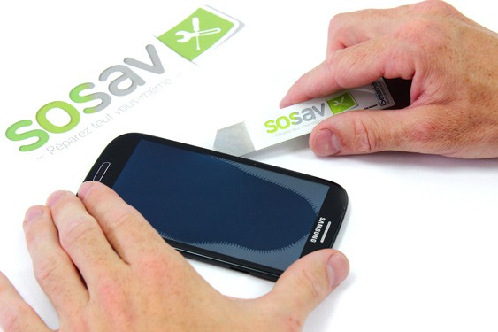

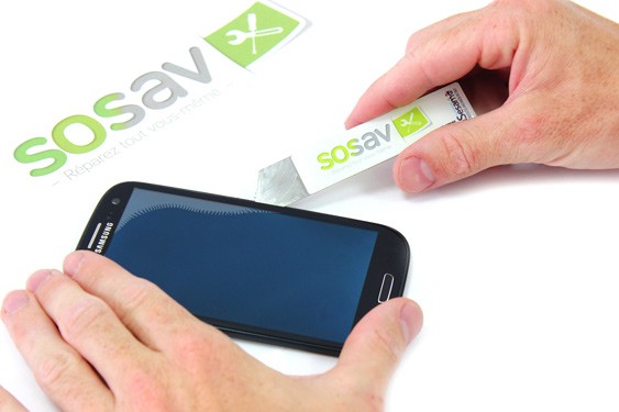

Insérez une spatule en métal entre le châssis et la vitre afin de la décoller délicatement.
Répétez cette opération tout autour du Galaxy S3 afin de décoller totalement la vitre.

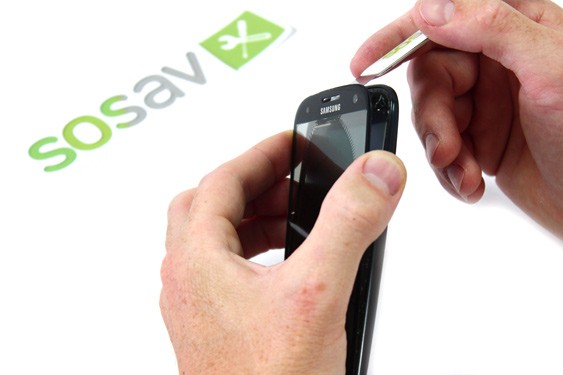

Afin de ne pas endommager la dalle tactile collée sur le LCD nous vous conseillons de commencer par la partie haute.
A la nappe des boutons tactile du bas, y aller extrèmement doucement afin de ne pas l'endommagés.
Si la vitre est trop difficile à décoller, n'hésitez pas à la rechauffer à l'aide du sèche cheveux.

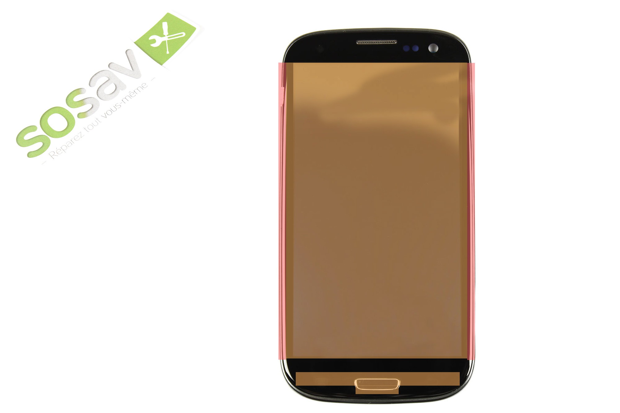

Attention à ne pas placer votre spatule dans la zone orange comme indiqué sur la photo ci-contre.
La zone rouge présente la zone sur laquelle vous pouvez insérer votre spatule en métal. Attention cette zone est très petite, seulement 2 à 3 mm. Si vous dépasser de cette zone vous risquez d'endommager la dalle tactile ou le LCD de votre Galaxy S3.

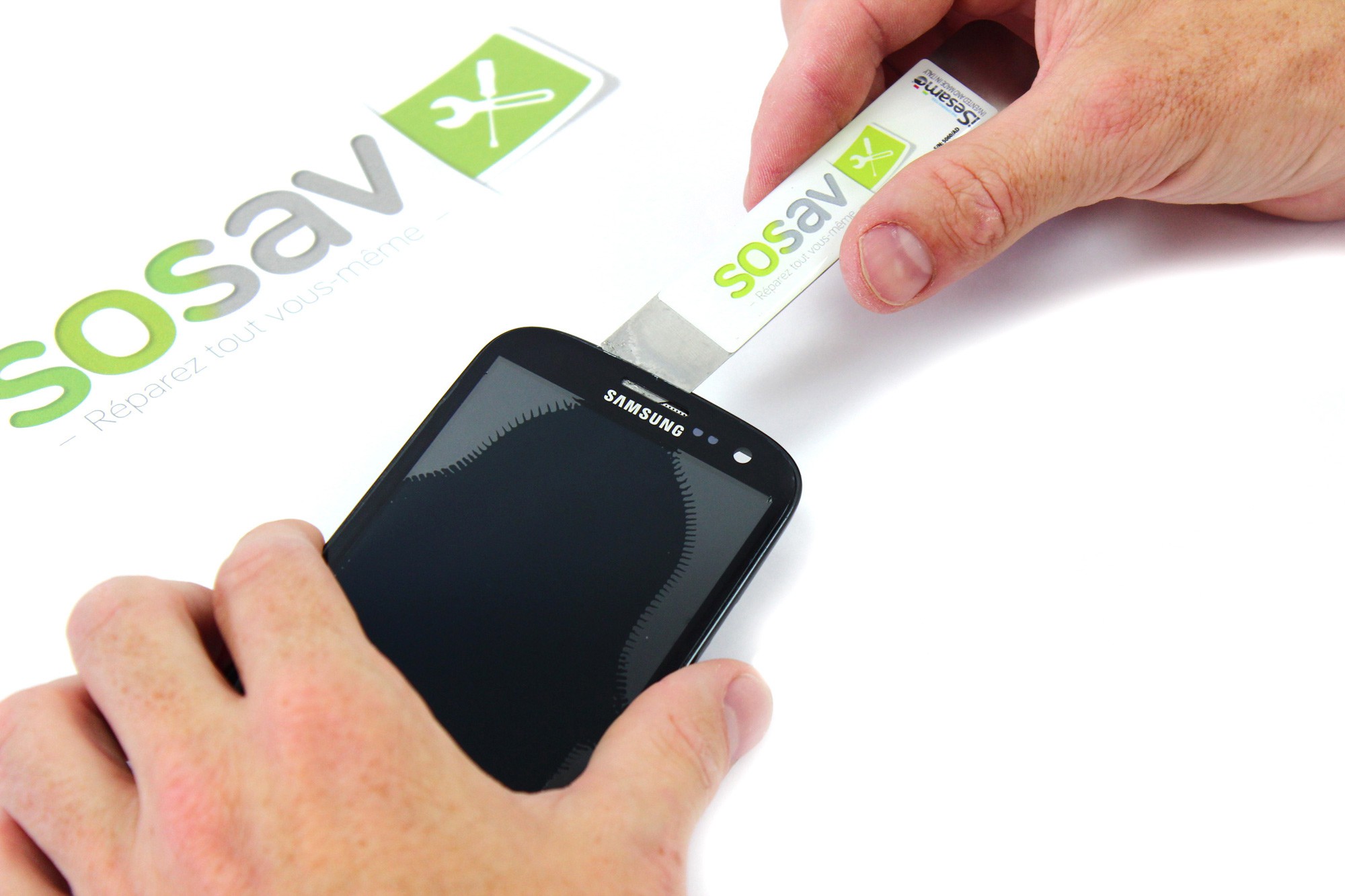

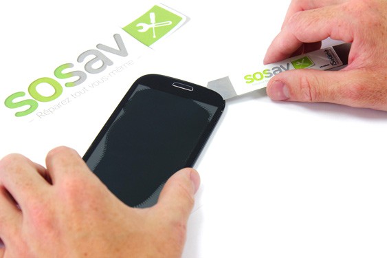

Insérez désormais la spatule en métal, sur la partie haute du Galaxy S3, en veillant bien à la passer au-dessus de la grille du haut-parleur.
Décollez ensuite délicatement la vitre en faisant glisser la spatule de gauche à droite.

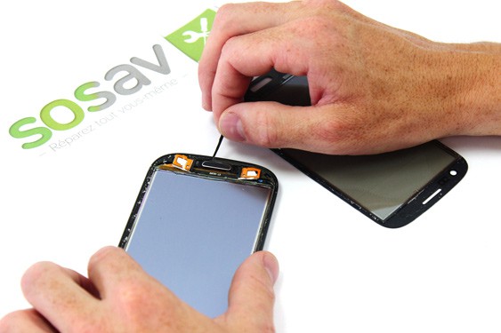

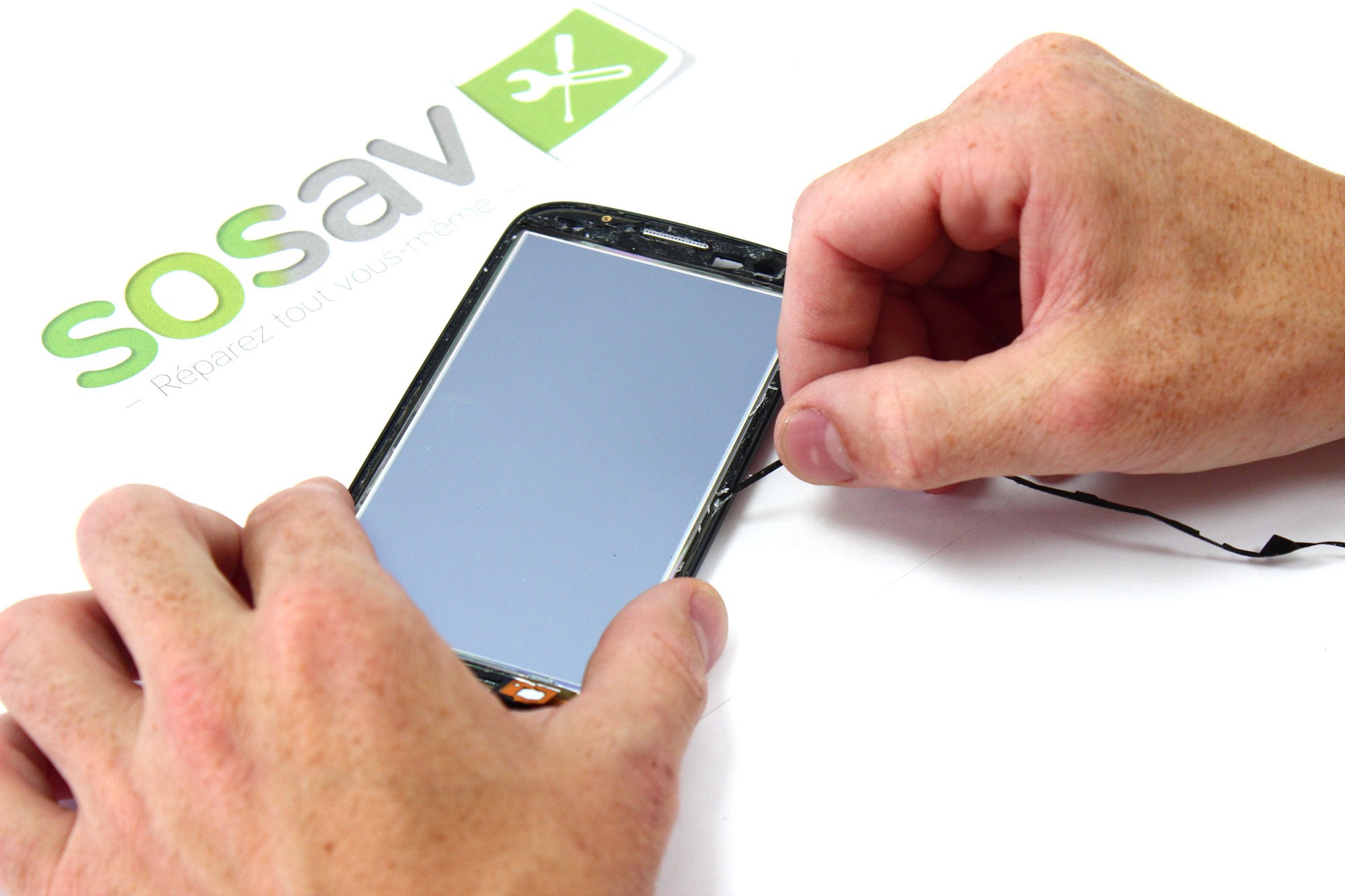

Une fois la vitre de votre Galaxy S3 totalement décollée, enlevez l'adhésif 3M rester collé au châssis.
Avant de remonter une vitre neuve, veillez à bien retirer tout les éventuels bout de vitre présent sur le LCD.
