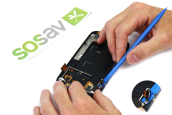

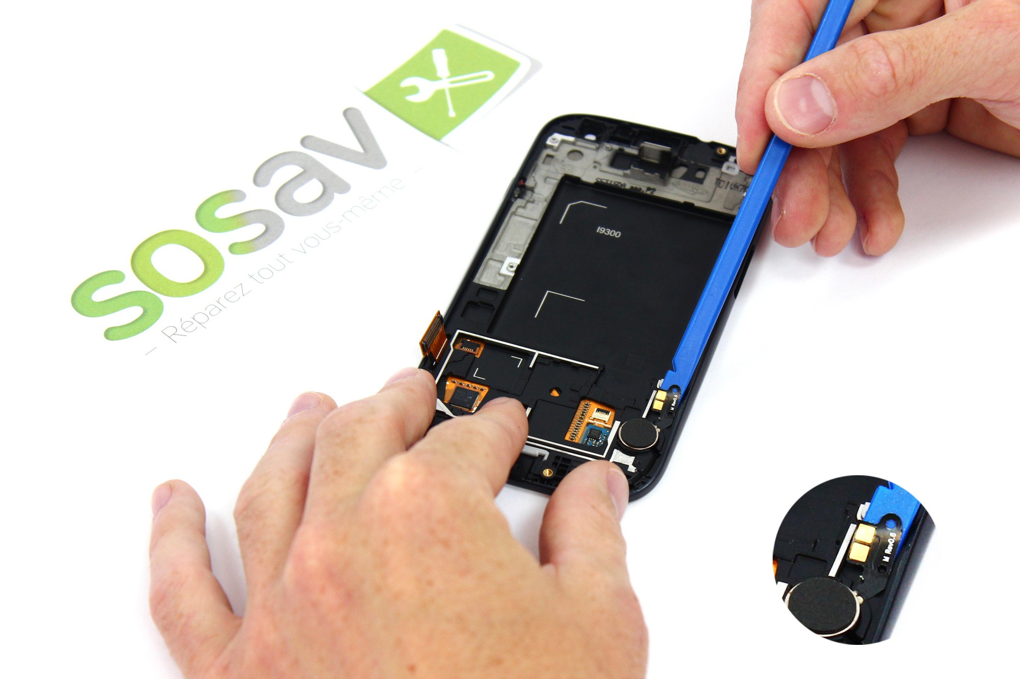

A l'aide d'une spatule en nylon, décollez délicatement la nappe du vibreur du châssis du Galaxy S3.

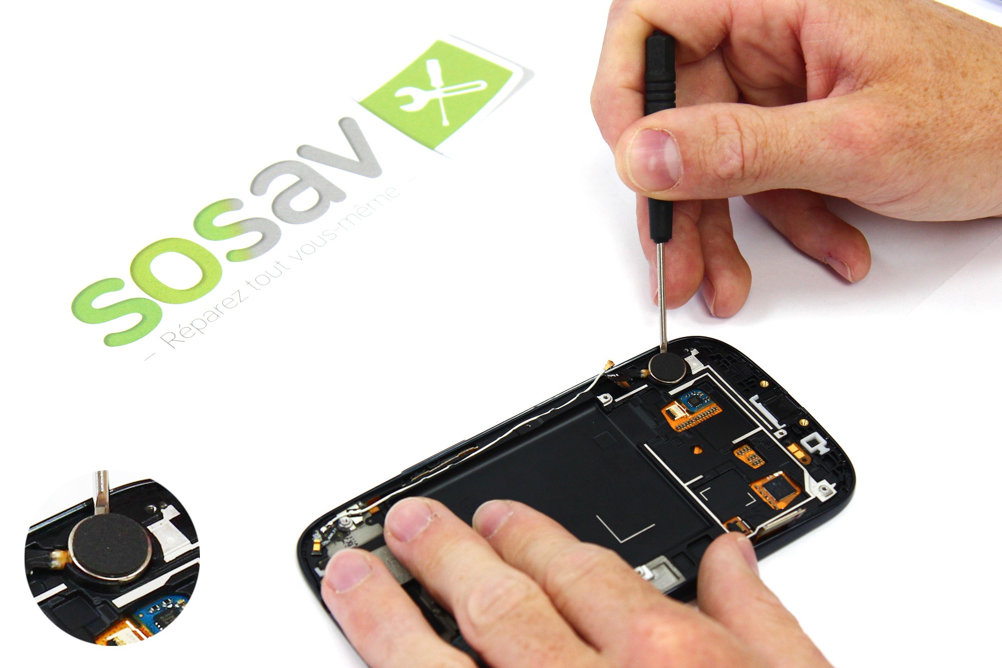

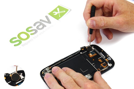

Utilisez une tournevis plat pour faire levier sur le vibreur afin de le décoller du châssis de votre Galaxy S3.
Le vibreur du Galaxy S3 est parfois solidement collé au châssis. N'hésitez donc pas à forcer pour le décoller.

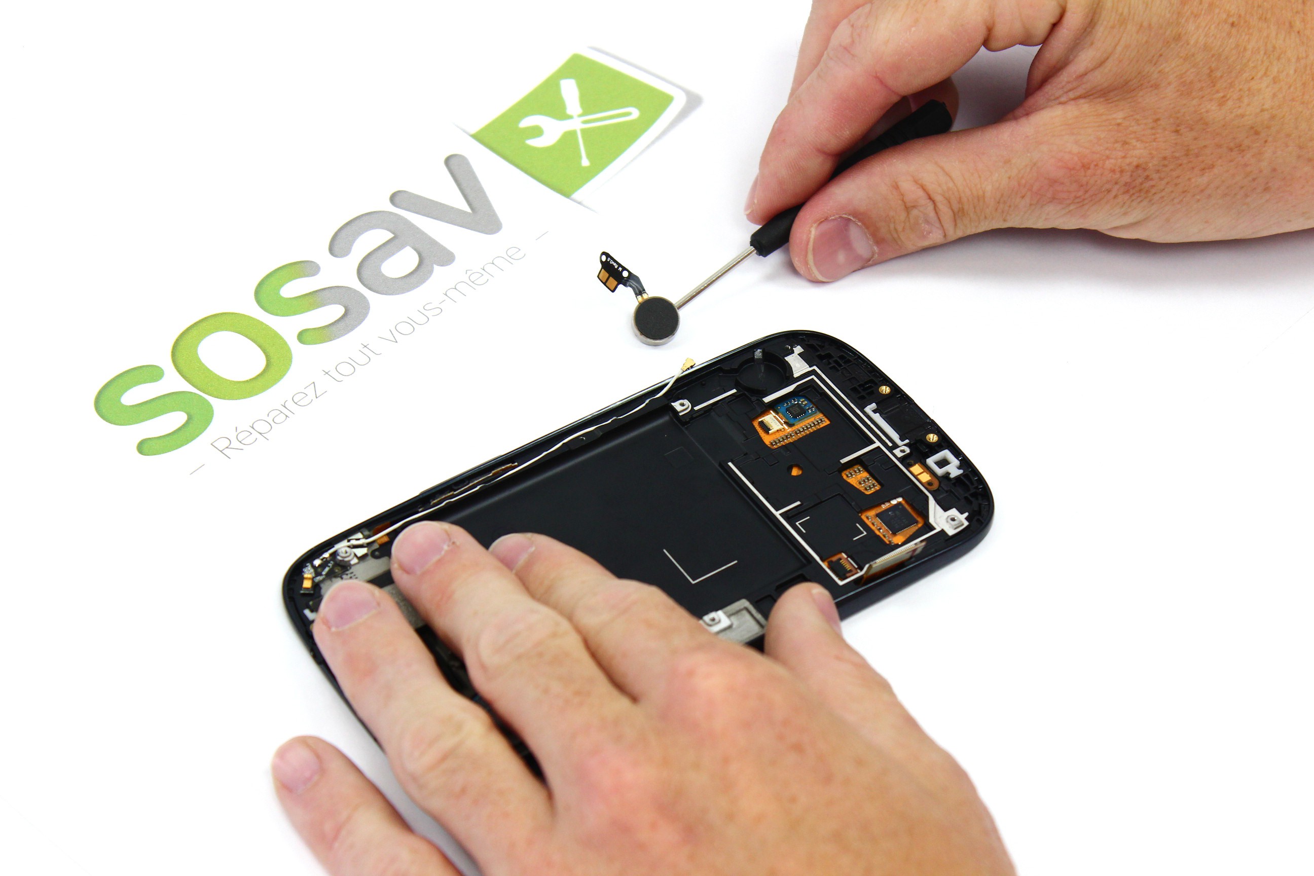

Le vibreur de votre Galaxy S3 est désormais démontée, au besoin vous pouvez le remplacer par une pièce neuve.
