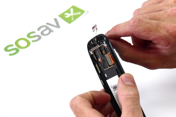

Utilisez une spatule en nylon (ou un ongle) afin de pousser légèrement sur votre carte SIM. En la relachant celle-ci devrait sortir de son emplacement.
Faites là ensuite glisser légèrement pour la sortir complètement de votre Galaxy S3.
Si votre Galaxy S3 est pourvu d'une carte SD, effectué la même opération.

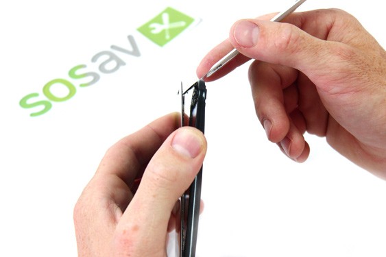

Insérez une spatule en métal entre le châssis et la vitre tactile afin de la décoller délicatement.
Répétez cette opération tout autour du Galaxy S3 afin de décoller totalement la vitre.
Si la vitre est trop difficile à décoller, n'hésitez pas à la rechauffer à l'aide du sèche cheveux.

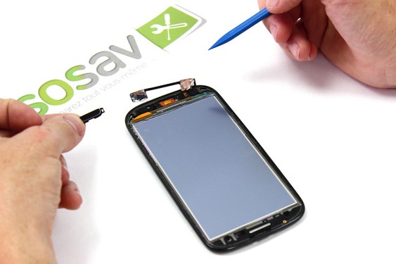

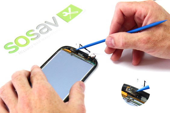

A l'aide d'une spatule en nylon, faites délicatement levier sur le bouton home afin de le déloger de son emplacement.

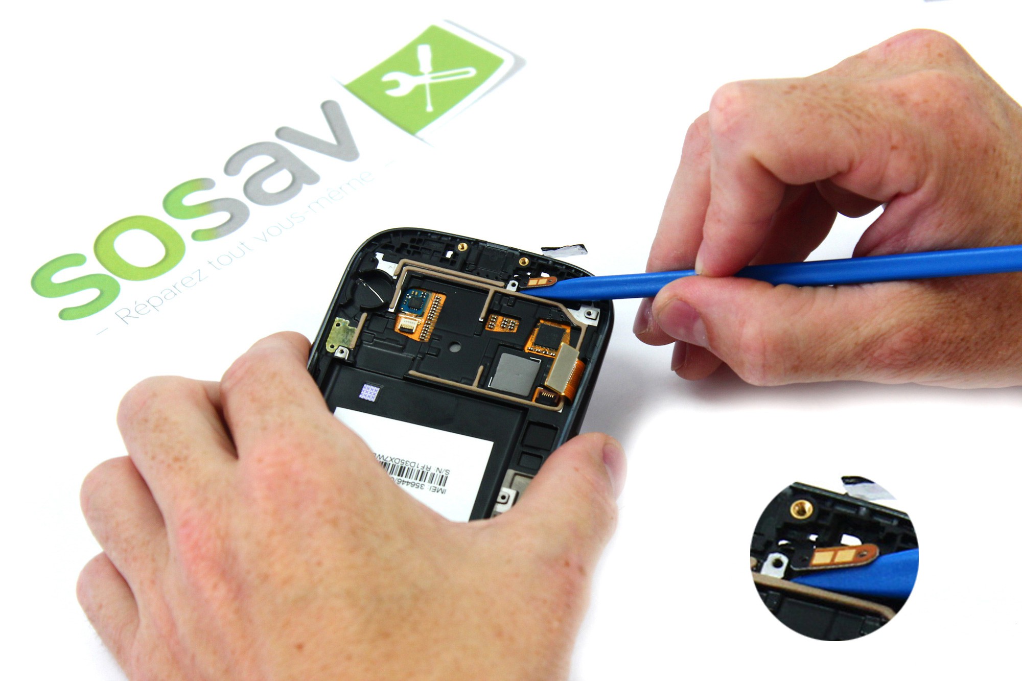

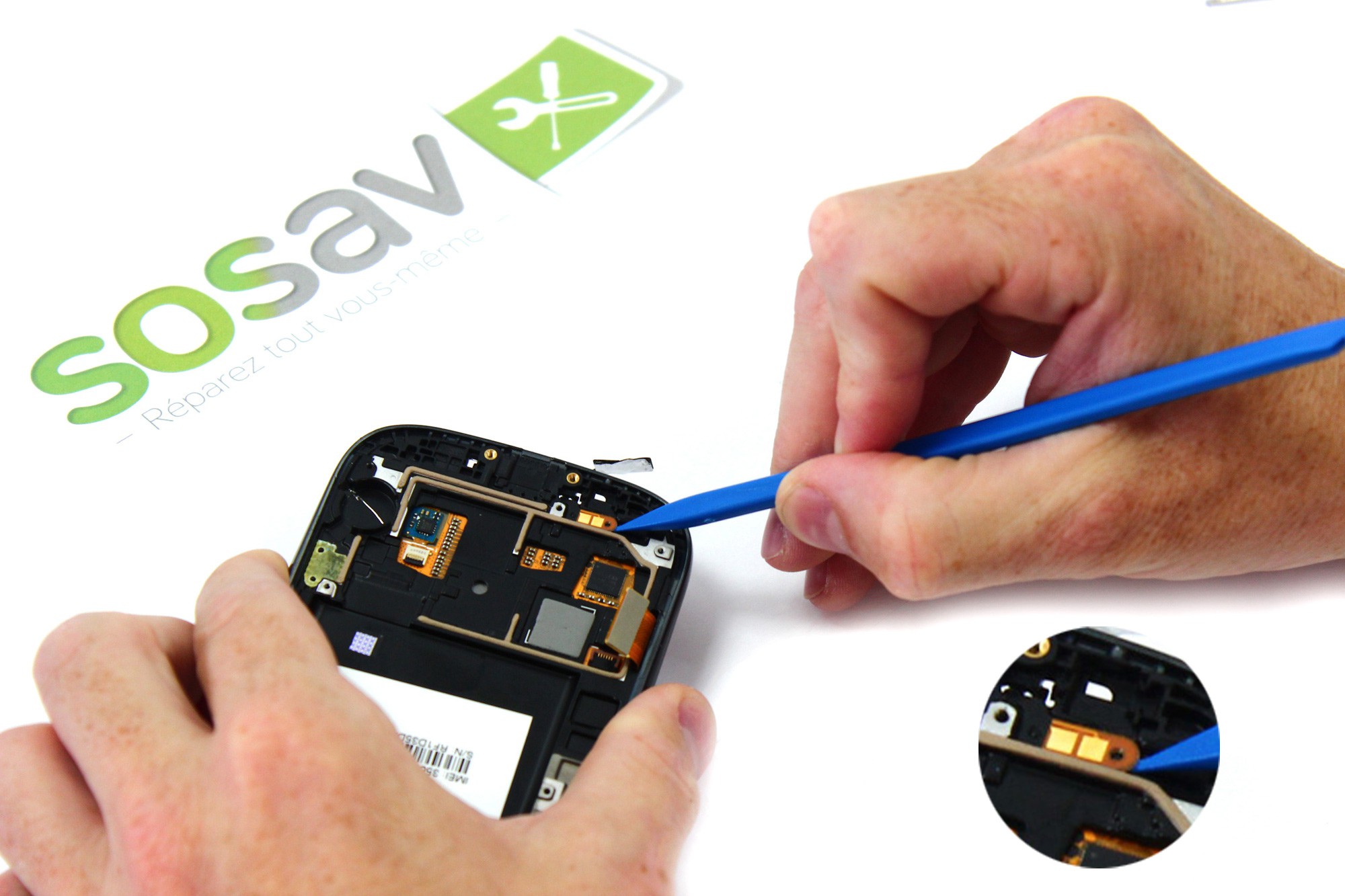

La nappe du bouton home est collée sur les 2 faces du bloc LCD.

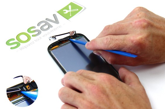

Aidez vous d'une spatule en nylon, pour décoller la partie de la nappe du bouton home situé du côté "LCD".

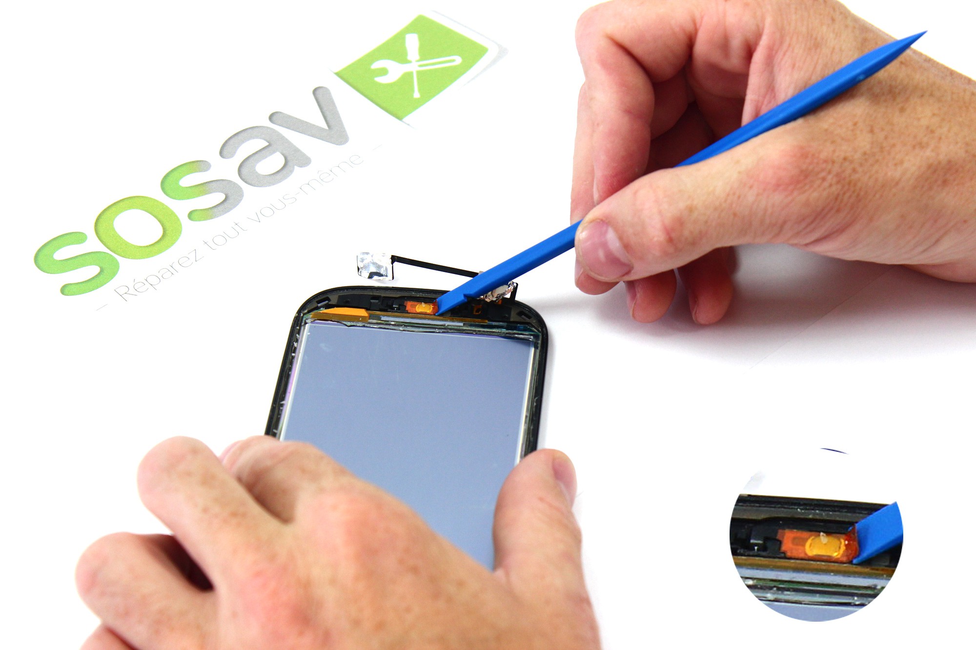

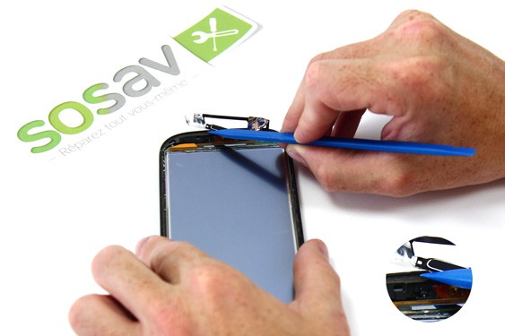

Utilisez le bout d'une spatule en nylon pour décoller délicatement la nappe du bouton home du châssis de l'écran LCD du Galaxy S3.

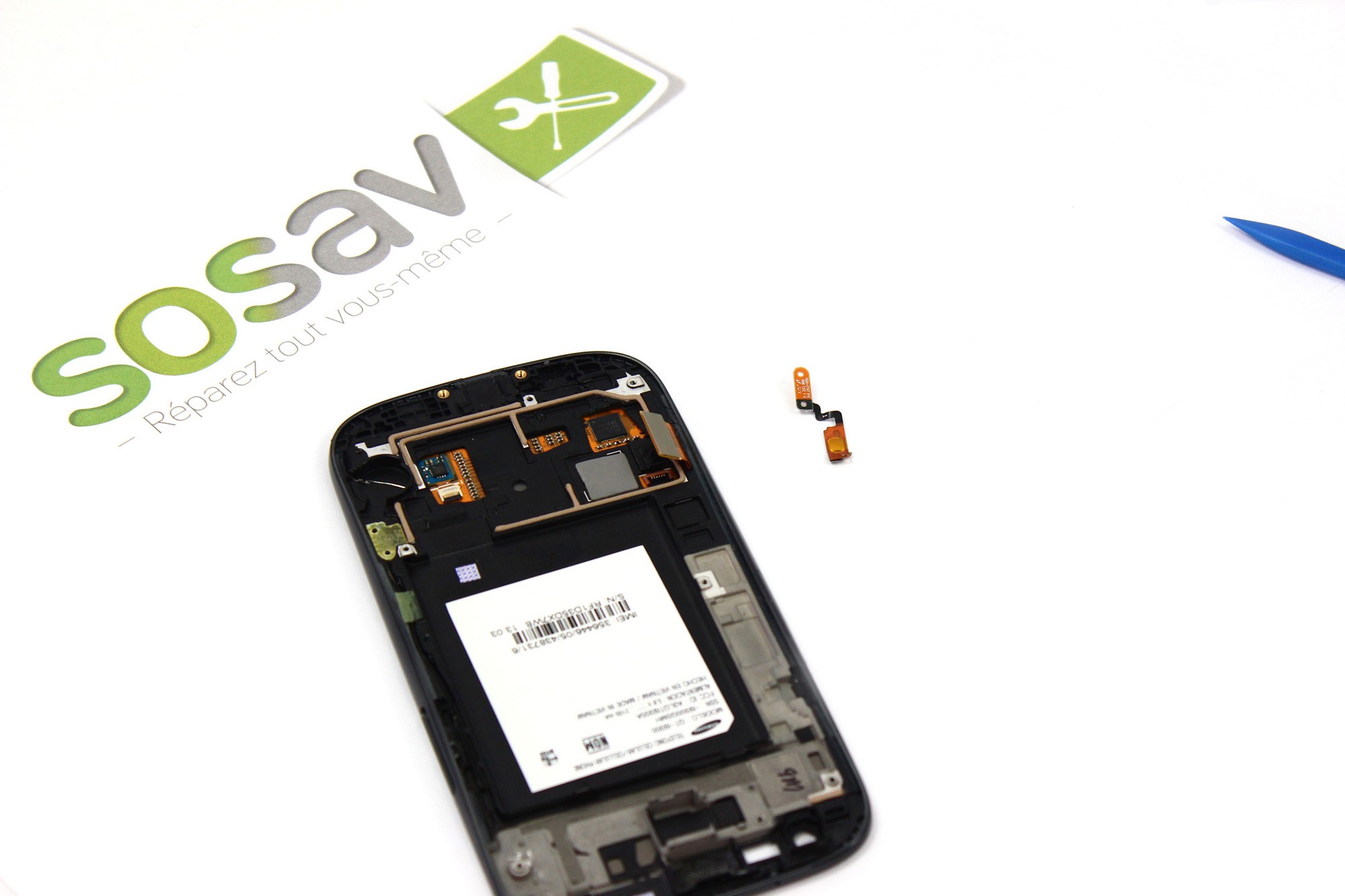

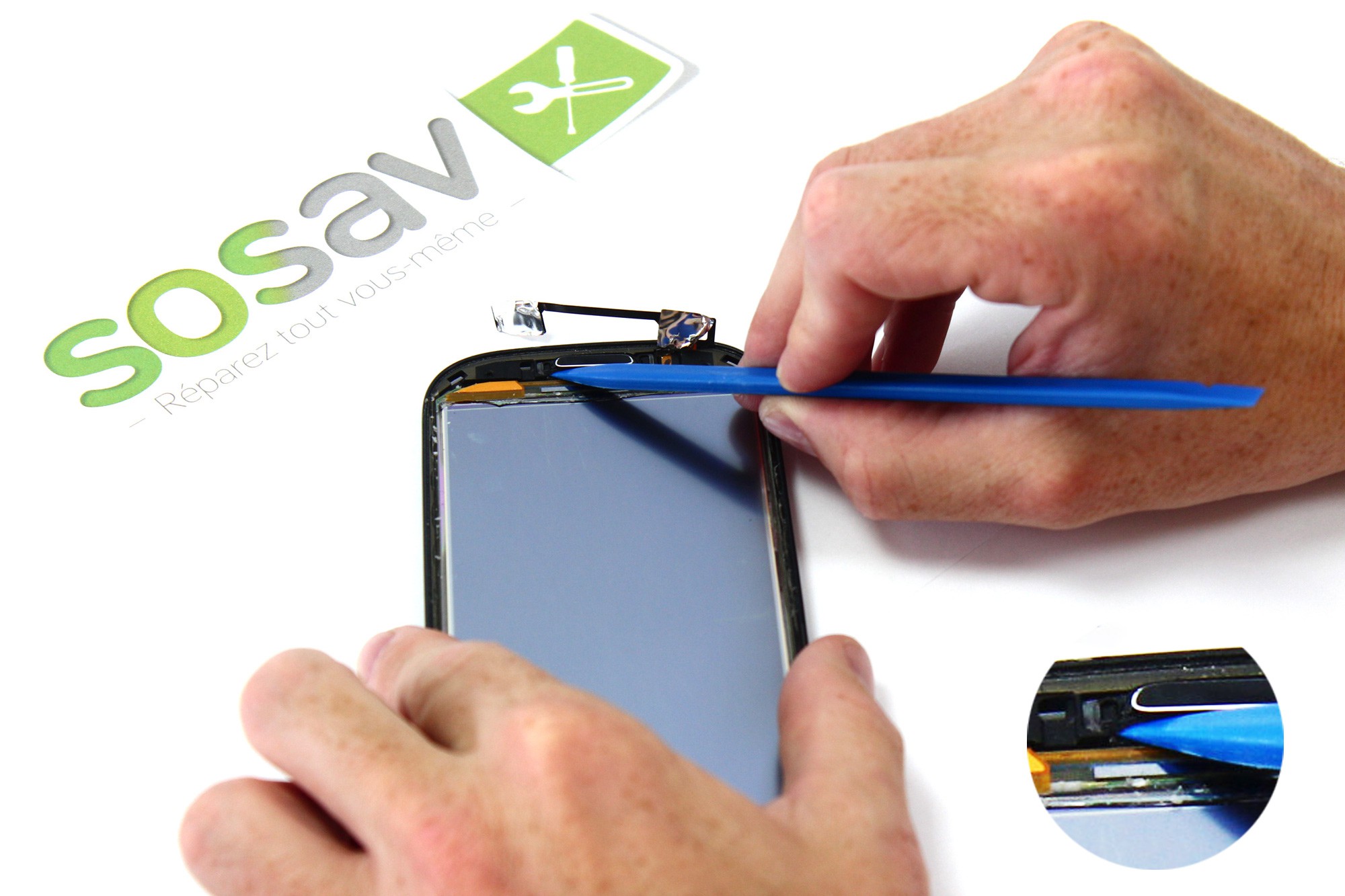

Une fois la nappe du bouton home décollé, faites la passer dans la fente prévu à cet effet sur le châssis du Galaxy S3.
Etape 24
Votre nappe du bouton home est désormais démontée, vous pouvez en cas de besoin la changer par une neuve.
