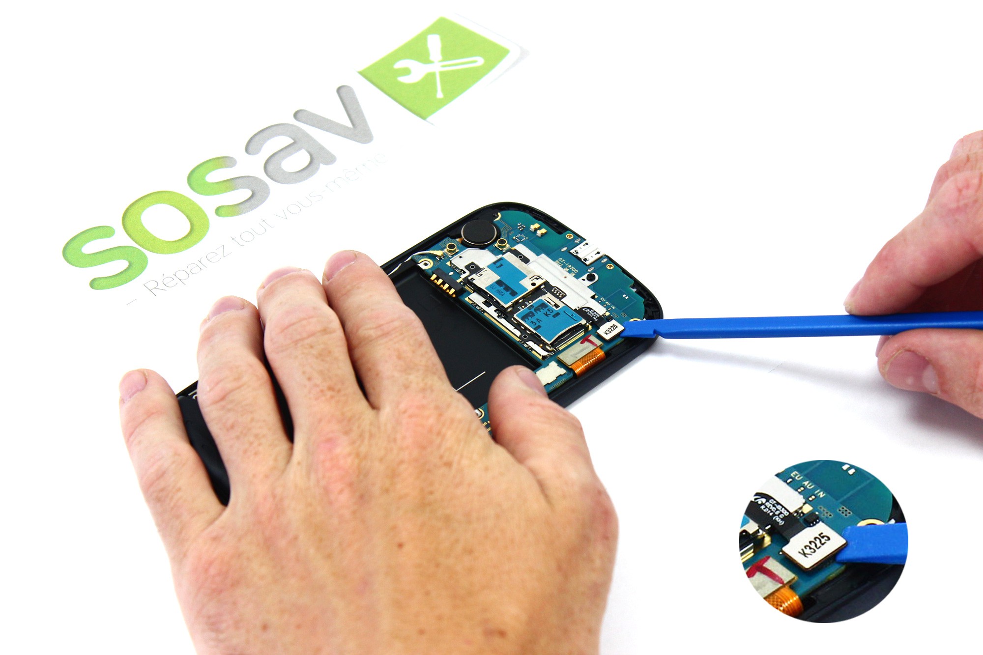

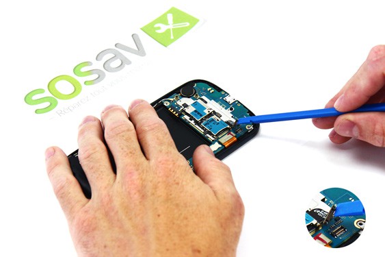

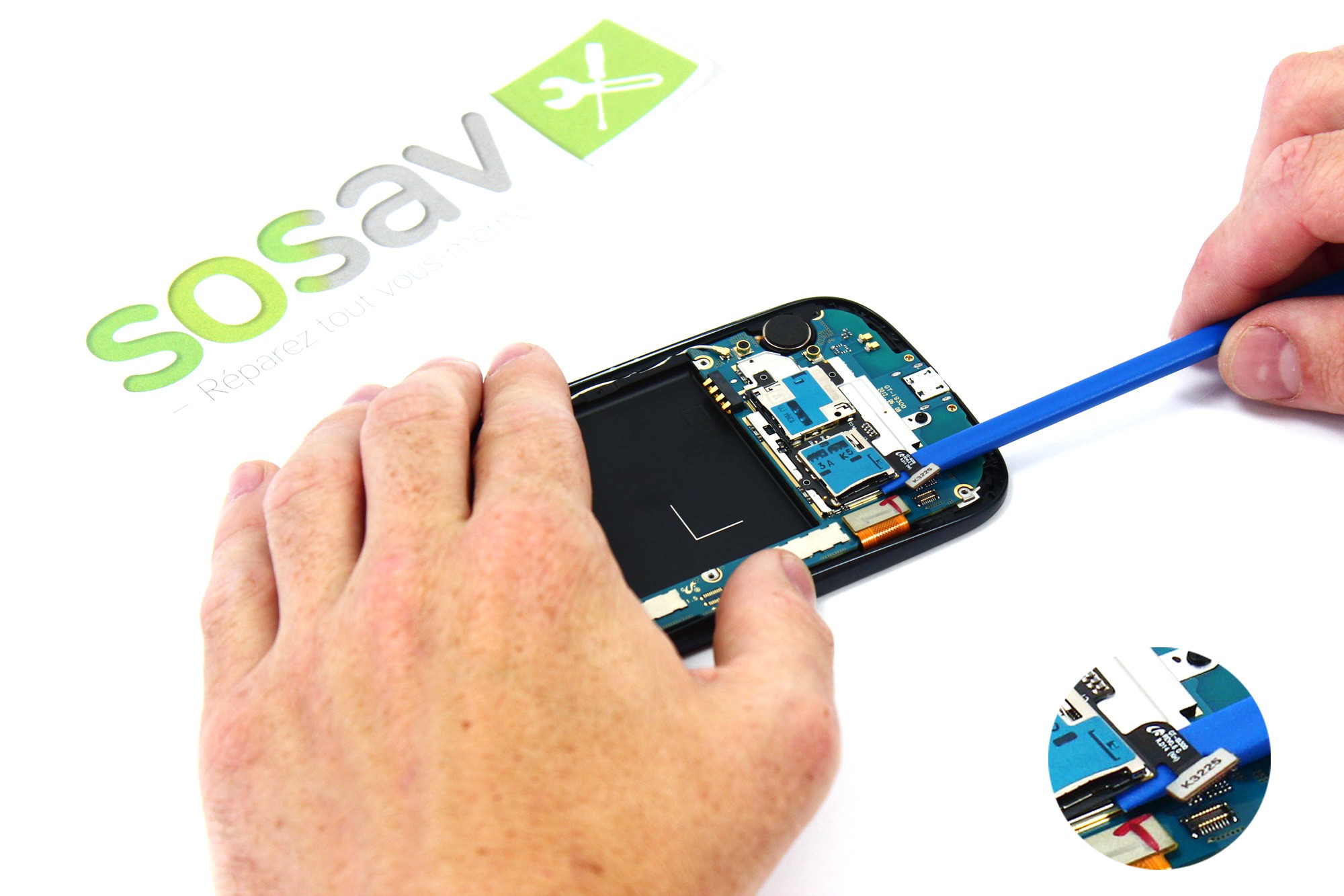

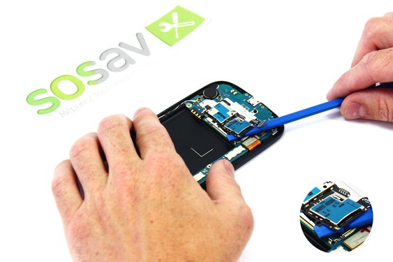

A l'aide d'une spatule en nylon, faites délicatement levier pour deconnecter le lecteur de carte SIM de la carte mère.

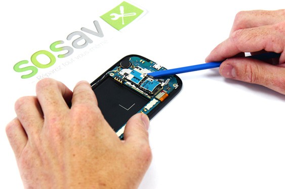

Insérez délicatement une spatule en nylon entre le lecteur de carte SIM et la carte mère afin de le décoller de la carte mère.

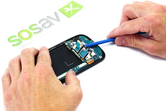

Faites désormais glisser la spatule vers la droite du lecteur pour le décoller complètement de la carte mère.

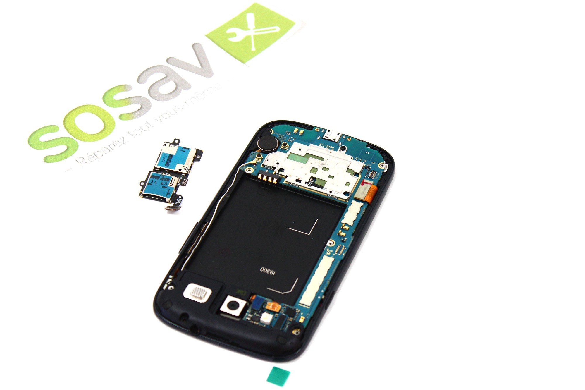

L'ensemble lecteur de carte SIM + carte micro SD est désormais démonté. Vous pouvez au besoin le remplacer par un lecteur SIM neuf.
