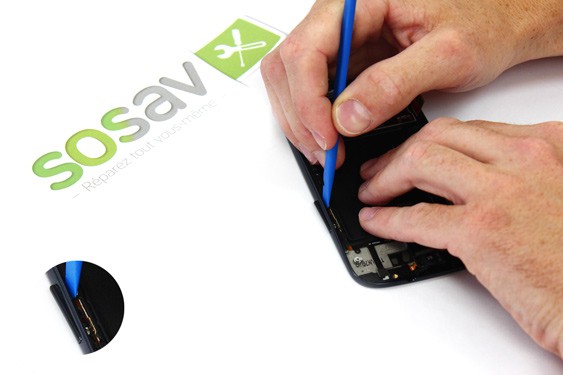

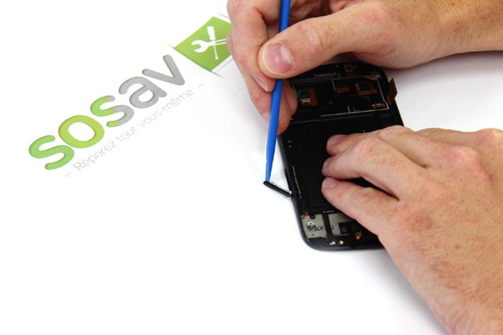

Utilisez le bout d'une spatule en nylon pour délicatement pousser le bouton volume vers l'extérieur du Galaxy S3.
Faites le sortir complètement de son emplacement afin de pouvoir l'attraper directement avec vos doigts.

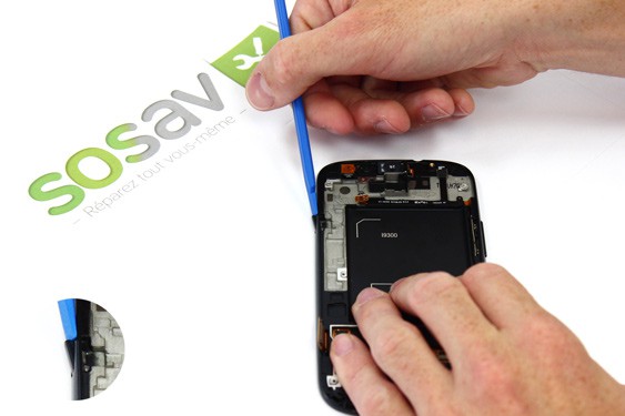

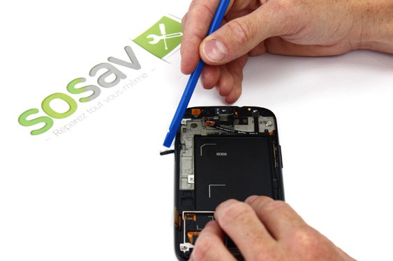

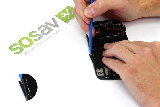

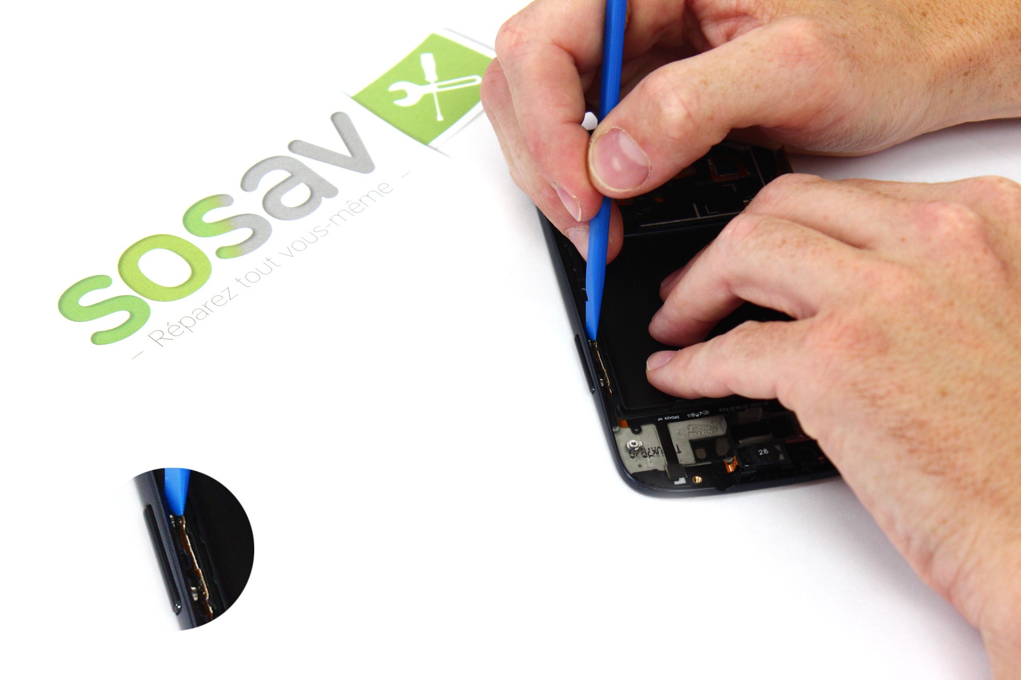

Comme indiqué sur les photos, à l'aide d'une spatule en nylon, décollez délicatement la nappe volume + hp interne du châssis du Galaxy S3.
Une fois décollée, vous pouvez ôtez complètement la nappe bouton volume + hp interne du Galaxy S3.

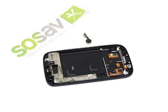

Etape 24

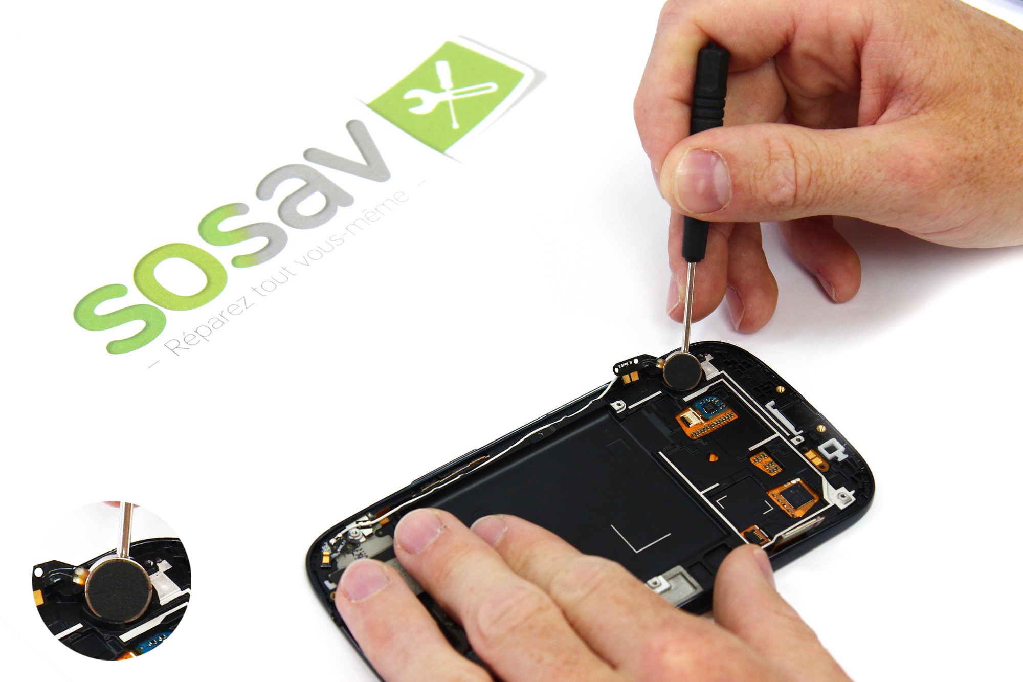

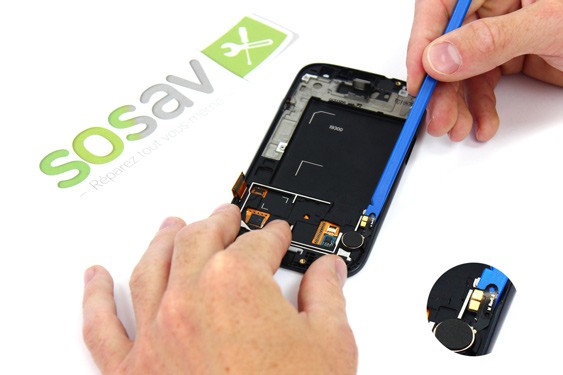

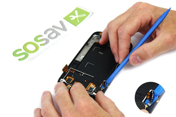

A l'aide d'une spatule en nylon, décollez délicatement la nappe du vibreur du châssis du Galaxy S3.
Etape 25

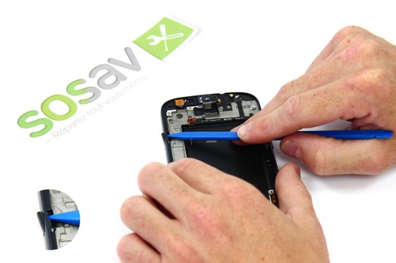

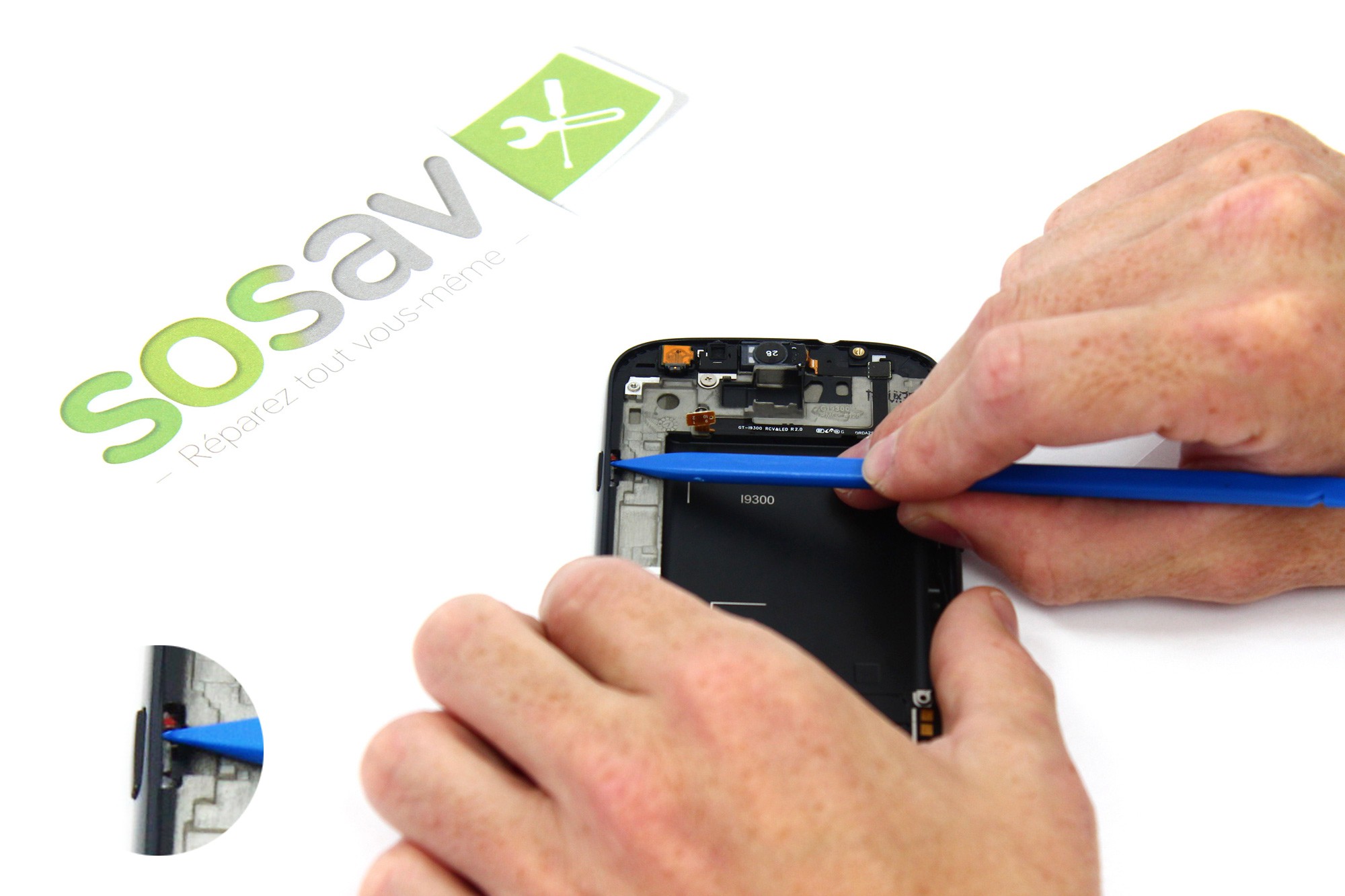

Utilisez une tournevis plat pour faire levier sur le vibreur afin de le décoller du châssis de votre Galaxy S3.
Le vibreur du Galaxy S3 est parfois solidement collé au châssis. N'hésitez donc pas à forcer pour le décoller.

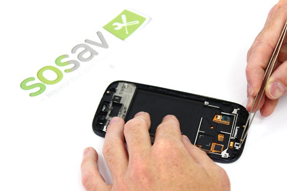

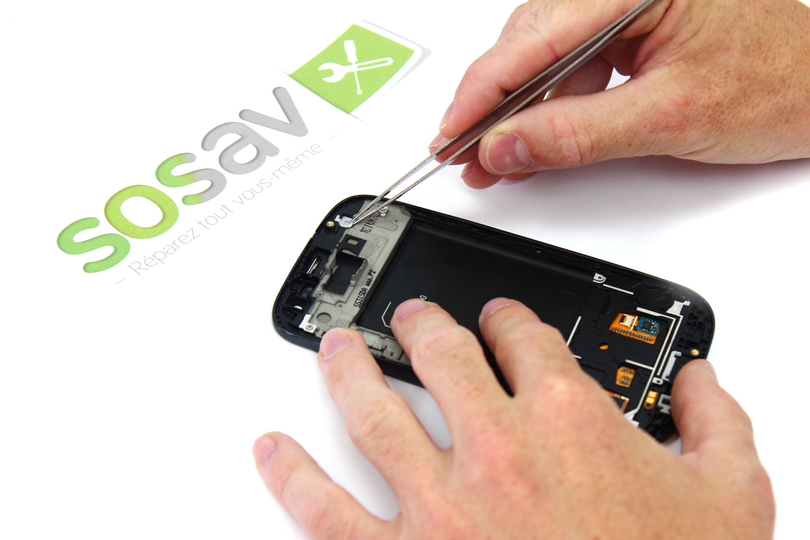

Etape 26

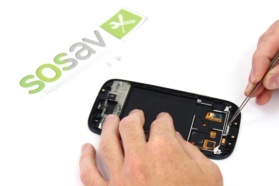

A l'aide d'une pince, retirez les 3 petites pièces de caoutchous blanc comme indiqué sur les photos.

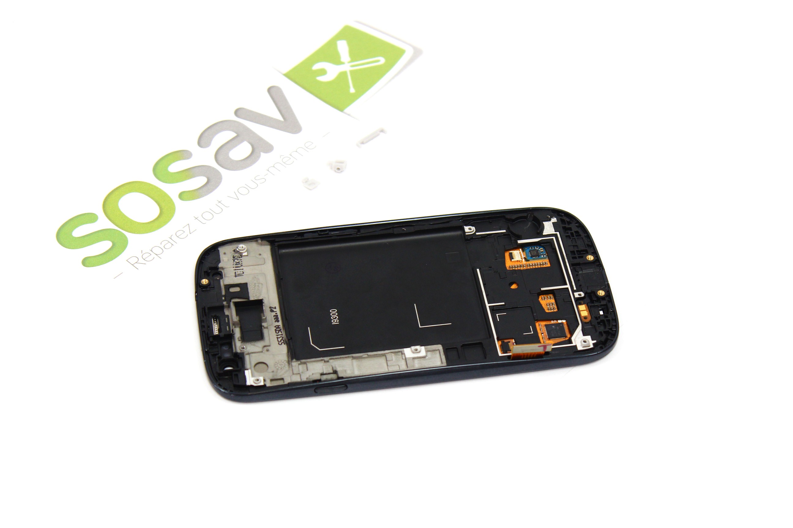

Etape 27
Votre bloc écran LCD + vitre tactile + châssis est désormais démonté.
En cas de besoin vous pouvez le remplacer par un neuf.
Pour remonter votre Samsung Galaxy S3 suivez ce guide en sens inverse.
