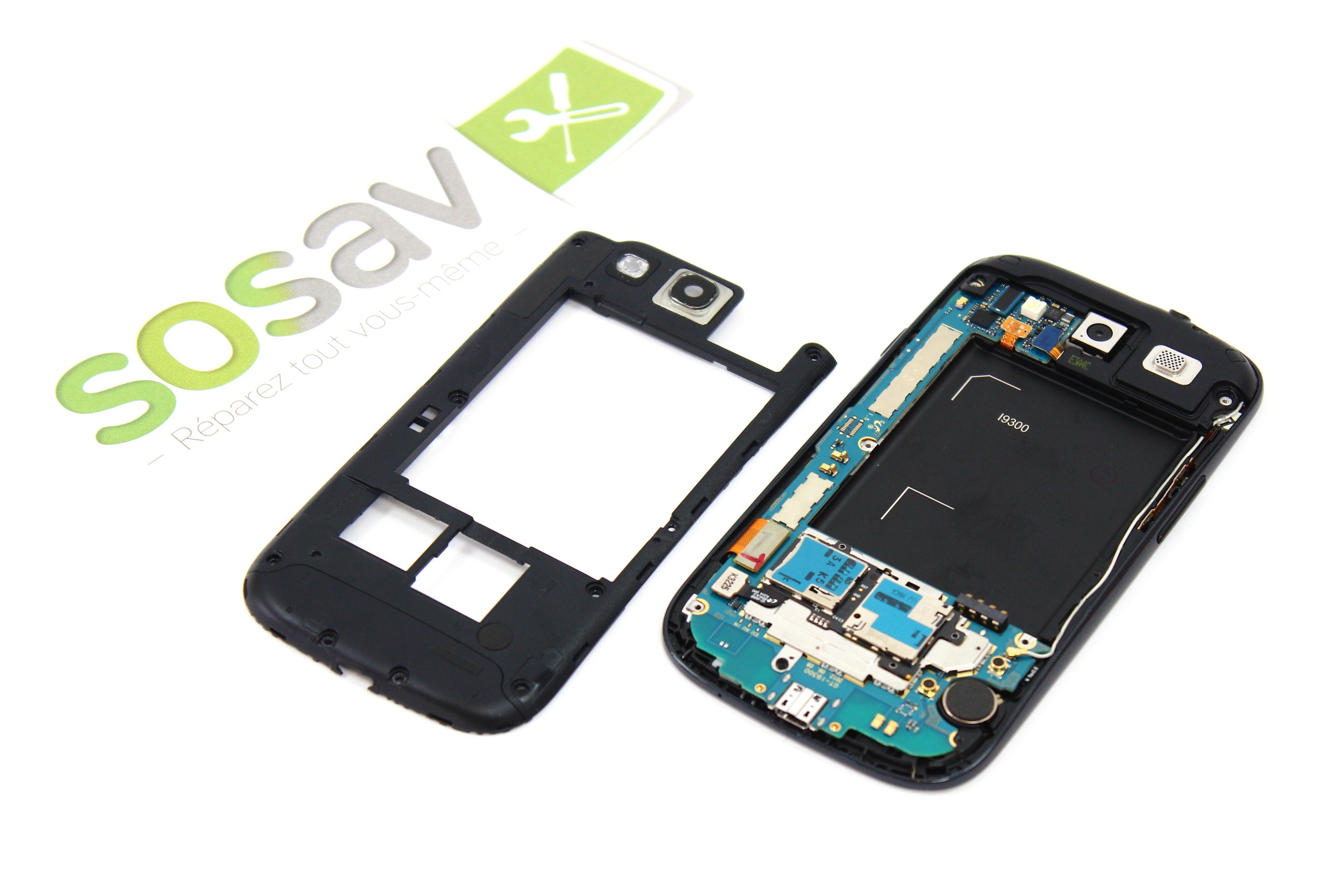

Utilisez un tournevis cruciforme afin de dévisser les 10 vis cruciformes de 4.0 mm.
Entourées en rouge sur la photo elles retiennent le plastique de protection de la carte mère (appelé également châssis interne).
Les 2 photos présentent la même opération mais sous 2 angles différents. Ceci pour vous permettre de bien voir les 10 vis en question.
A l'aide d'une spatule en nylon, faites levier entre le plastique de protection (également appelée châssis interne) et le châssis du Galaxy S3.
Soulevez désormais délicatement le plastique de protection, puis ôtez le complètement.
Le châssis interne de votre Galaxy S3 est désormais démonté.
En cas de besoin, vous pouvez le remplacer par une pièce neuve.
