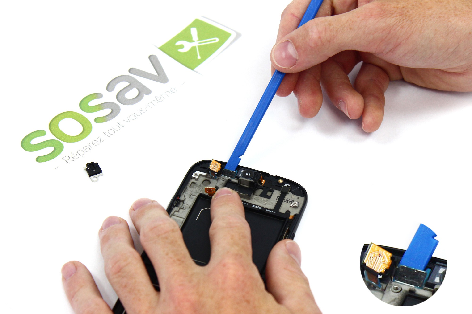

A l'aide d'une spatule en nylon, déconnectez délicatement le connecteur du bloc "haut-parleur + prise jack" de la carte mère.
Insérez désormais une spatule en nylon entre le bloc "haut-parleur + prise jack" et le châssis du Galaxy S3 comme indiquée sur la première photo.
Faites ensuite levier afin de soulever le bloc "haut-parleur + prise jack", puis ôtez le complètement.

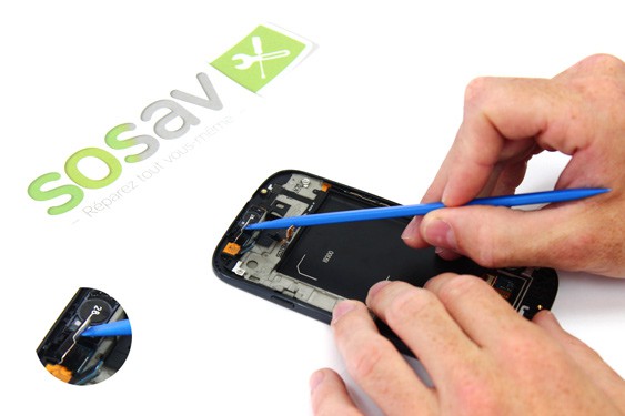

A l'aide d'une spatule en nylon, faites délicatement levier pour déconnecter la nappe de gestion de la caméra avant.
N'essayez pas démonter tout de suite votre caméra avant, elle est toujours attachée au châssis du LCD du Galaxy S3.

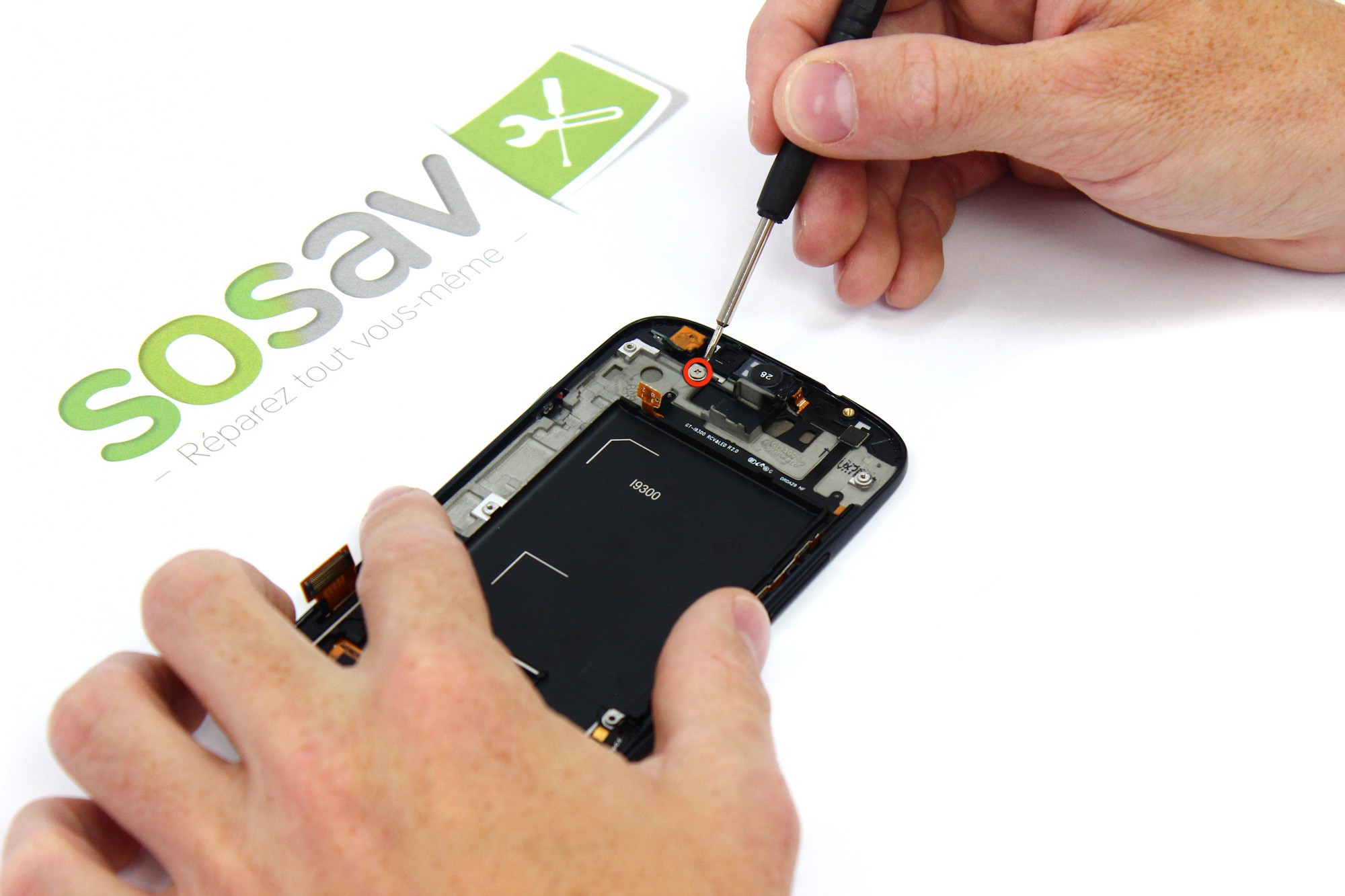

Utilisez un tournevis cruciforme pour dévisser la vis (entourée en rouge sur la photo) retenant le support en plastique de la caméra avant.

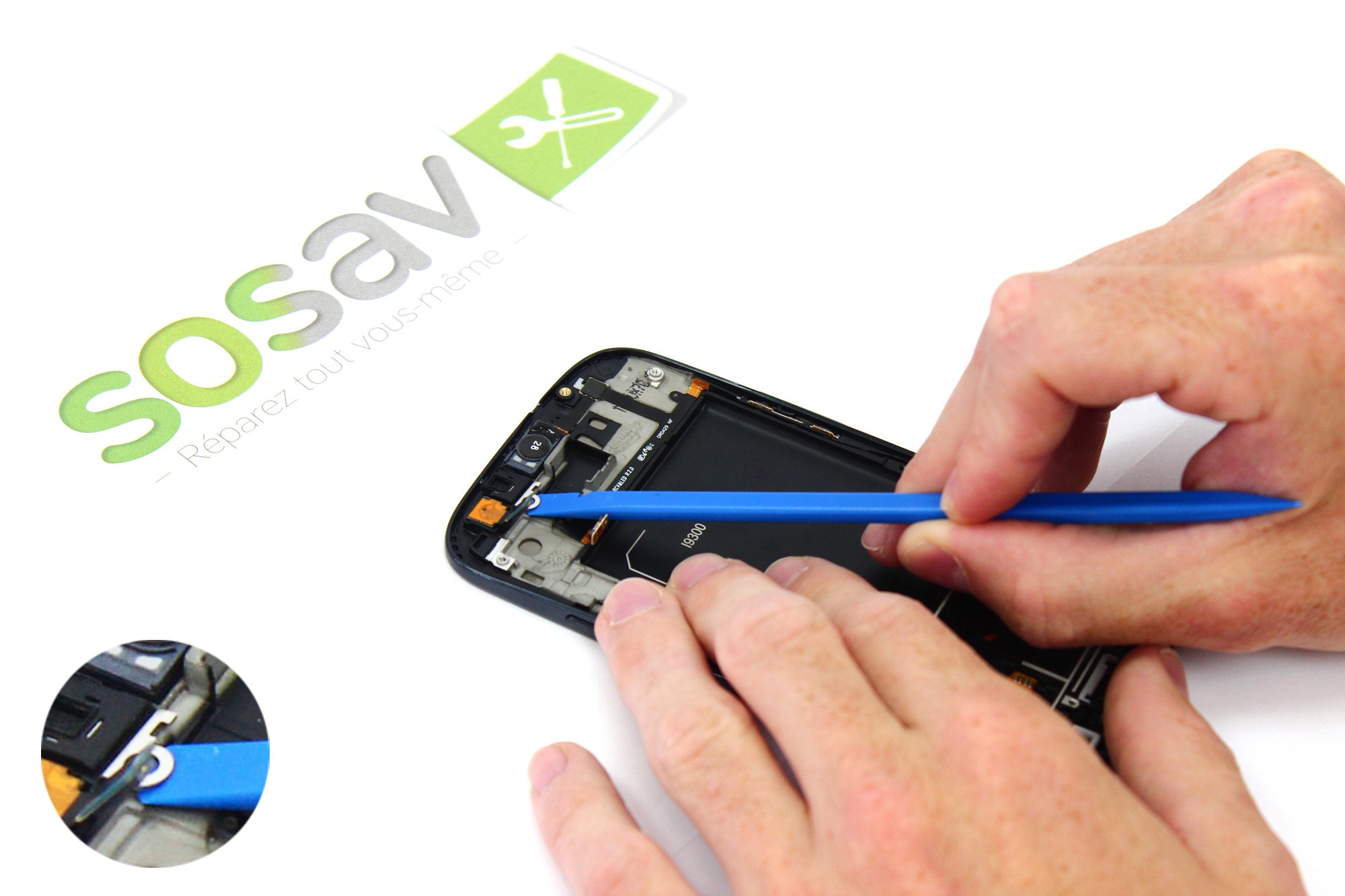

A l'aide d'une spatule en nylon, faites levier sur le support de la caméra avant afin de l'ôtez complètement.

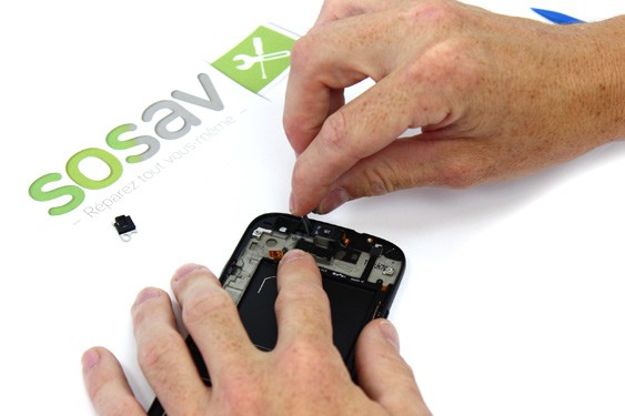

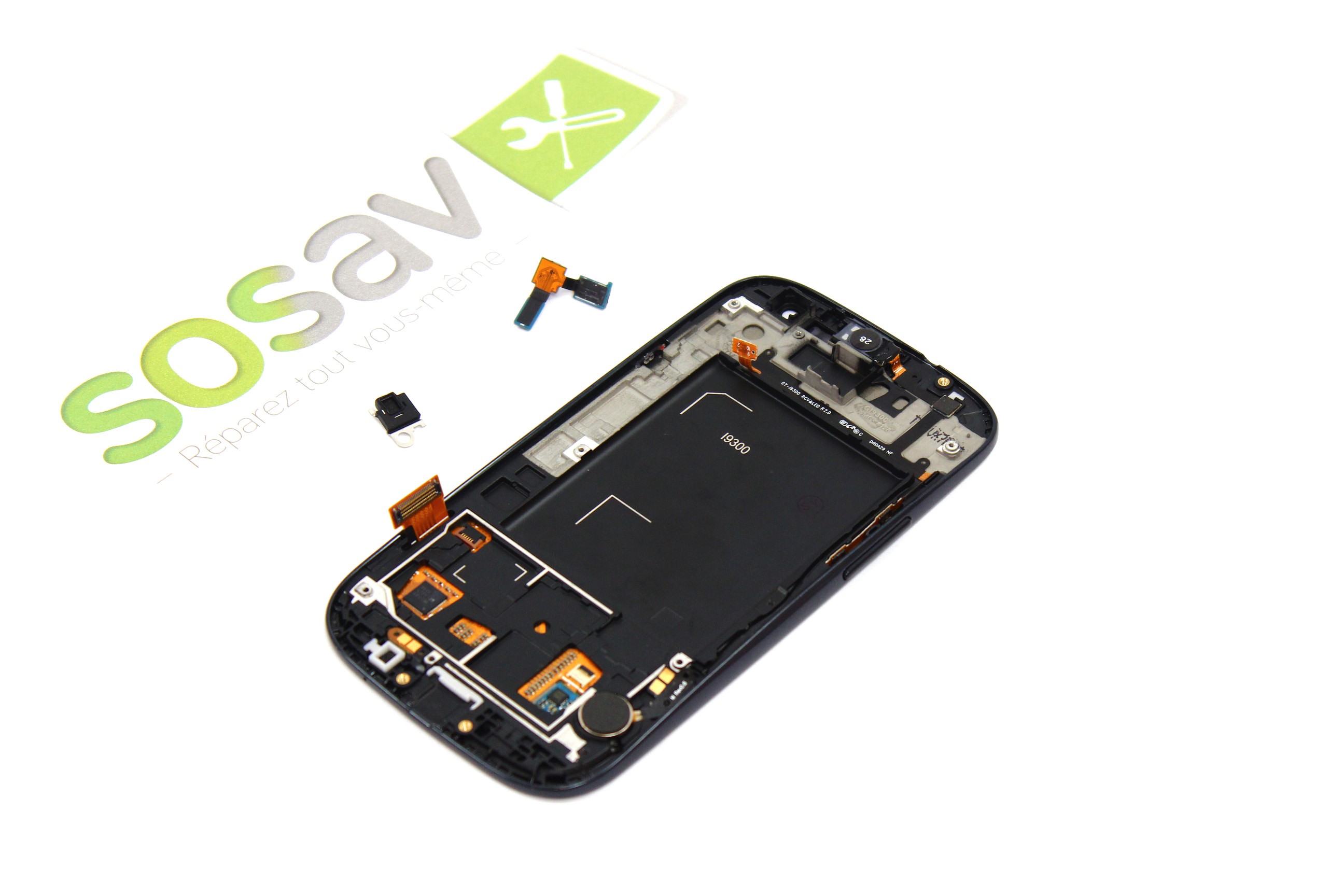

A l'aide d'une spatule en nylon, décollez délicatement la nappe de la caméra avant, afin de pouvoir sortir l'ensemble caméra et sa nappe du Galaxy S3.
La caméra avant de votre Galaxy S3 est désormais demontée, vous pouvez si besoin la changer par une caméra avant neuve.
