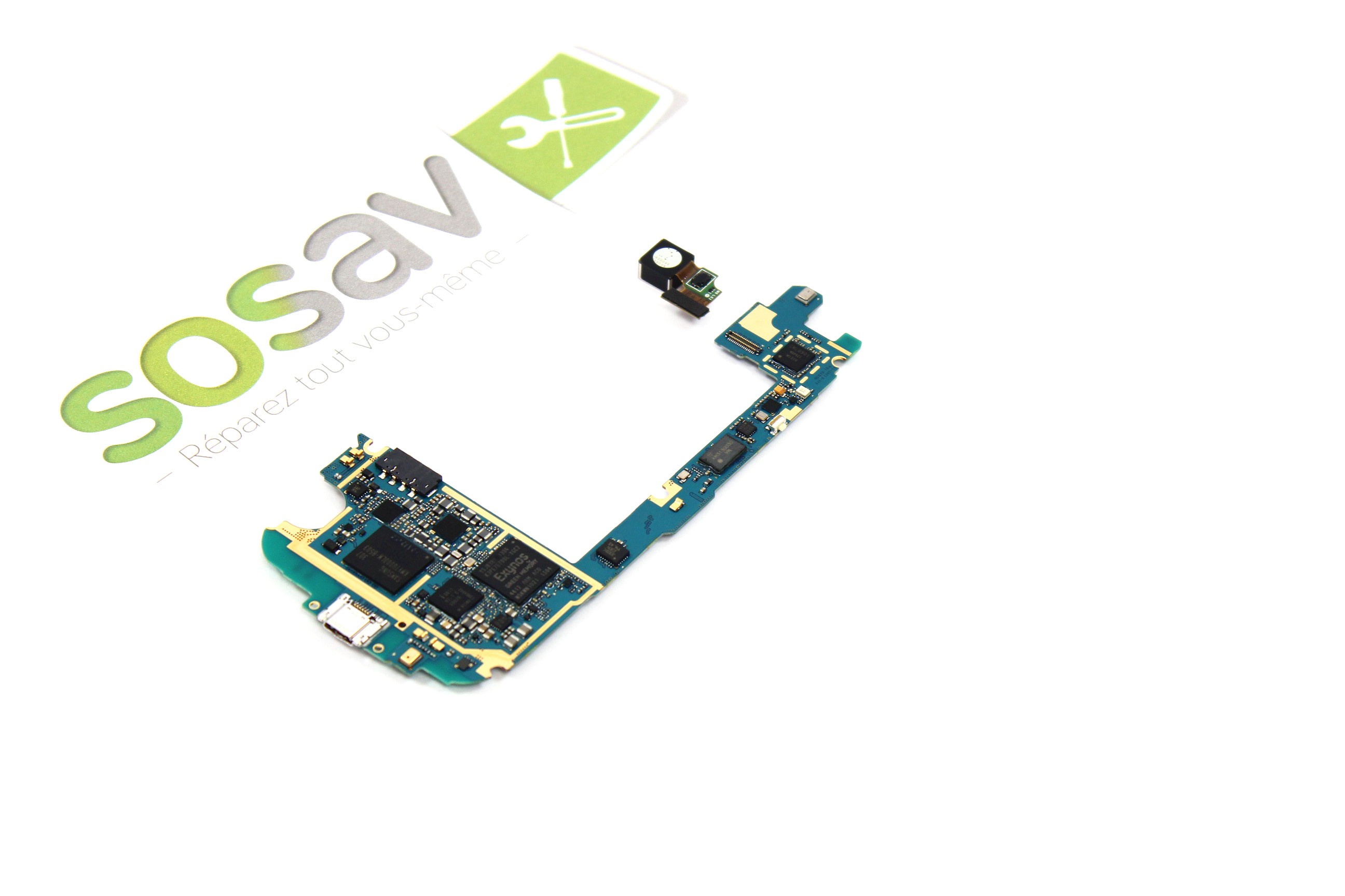

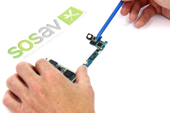

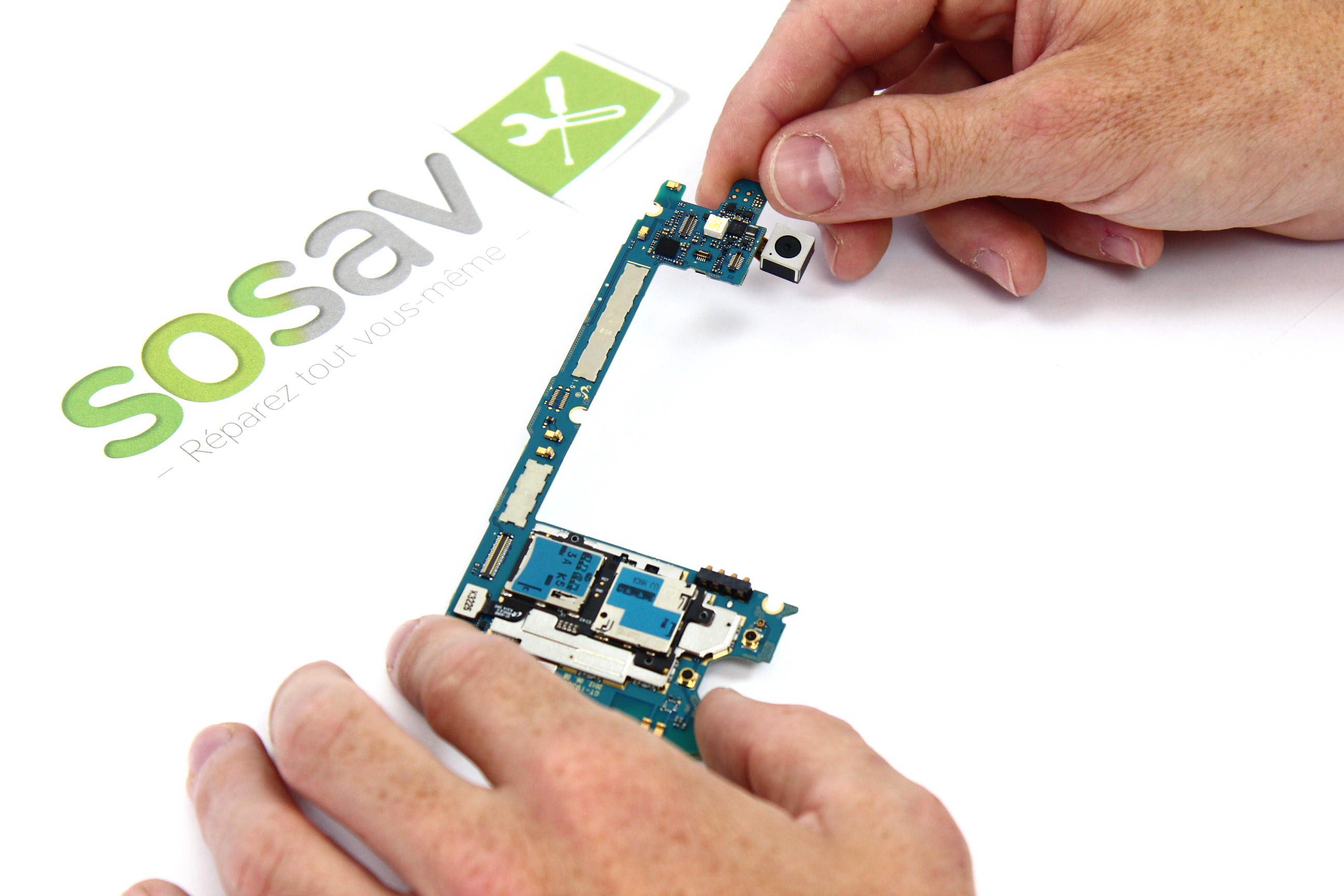

Utilisez une spatule en nylon pour délicatement déconnecter la caméra arrière du Galaxy S3.
La caméra arrière de votre Galaxy S3 est démontée, vous pouvez désormais la remplacer par une caméra neuve.
