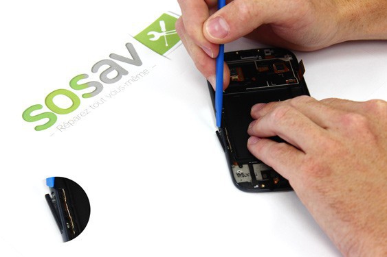

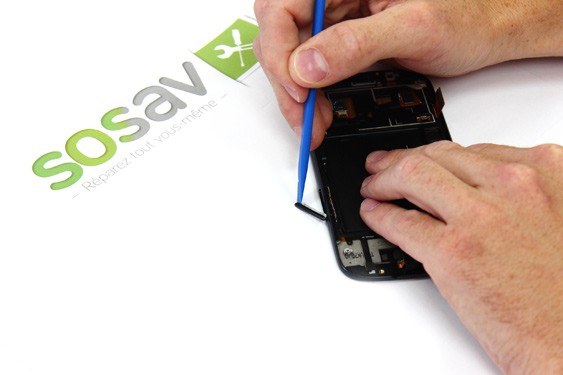

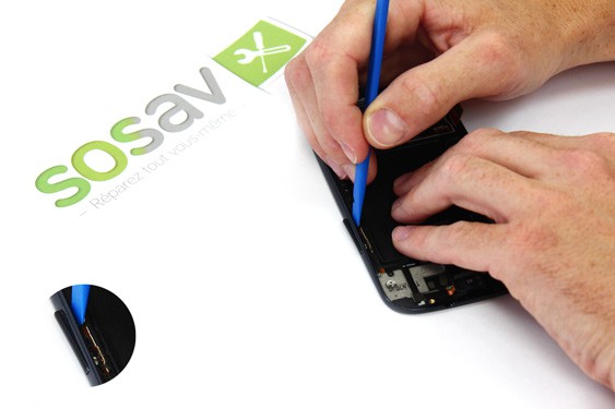

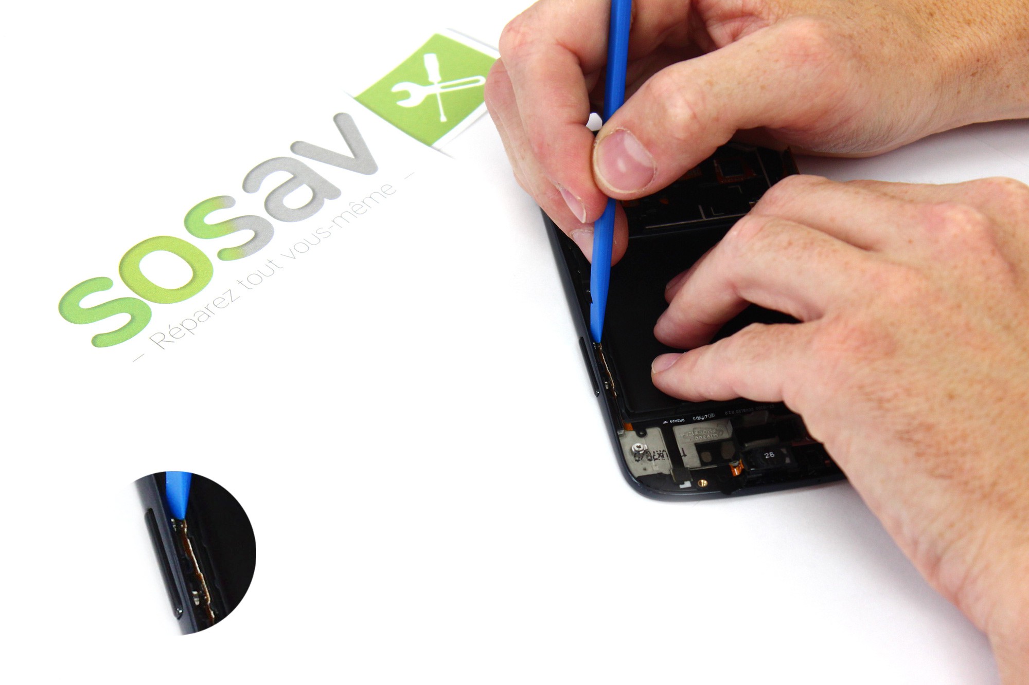

Utilisez le bout d'une spatule en nylon pour délicatement pousser le bouton volume vers l'extérieur du Galaxy S3.
Faites le sortir complètement de son emplacement afin de pouvoir l'attraper directement avec vos doigts.
Votre bouton volume est désormais démonté, vous pouvez en cas de besoin le remplacer par un neuf.
