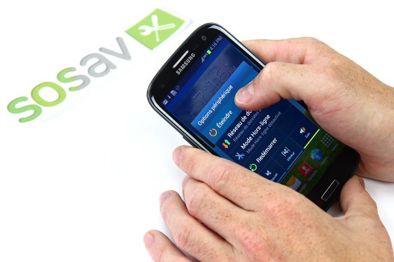

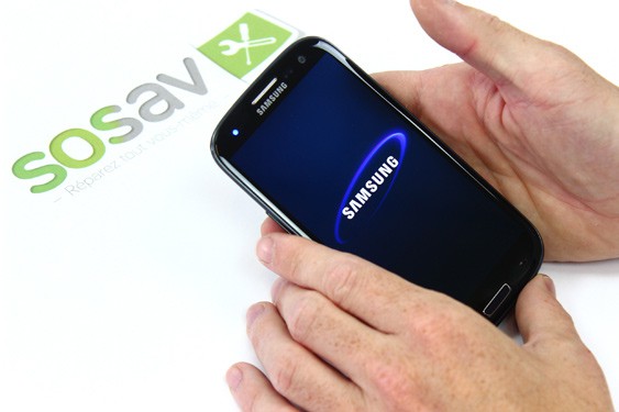

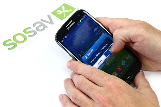

Avant de commencer le changement de votre bouton power, nous vous conseillons d'éteindre votre Galaxy S3.
Pour ceci appuyez sur le bouton power situé sur la droite du téléphone.

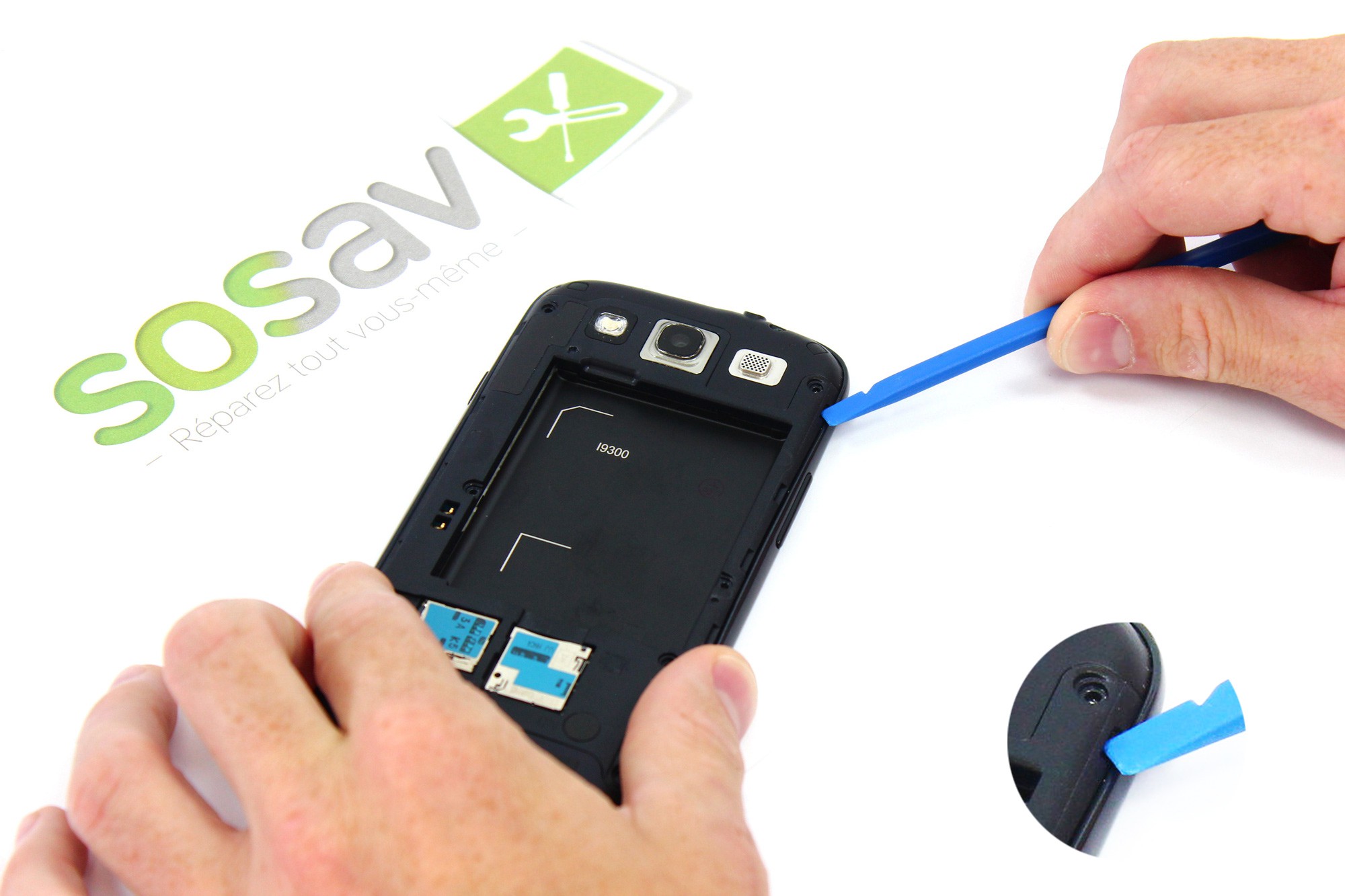

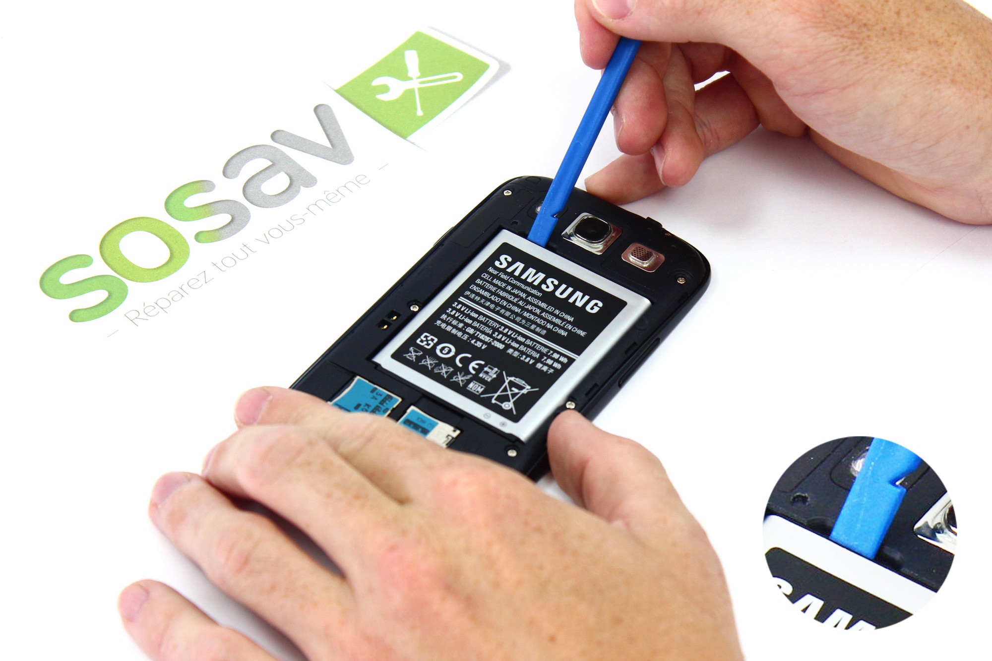

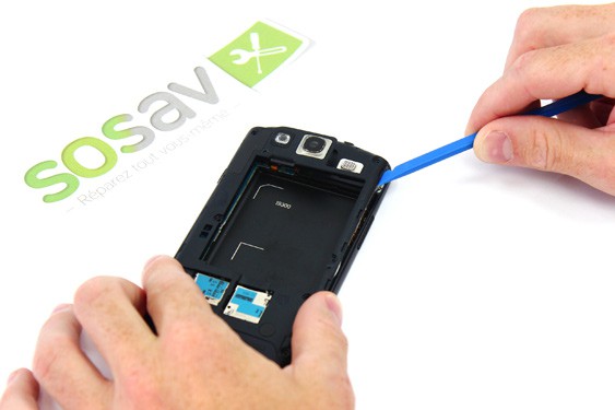

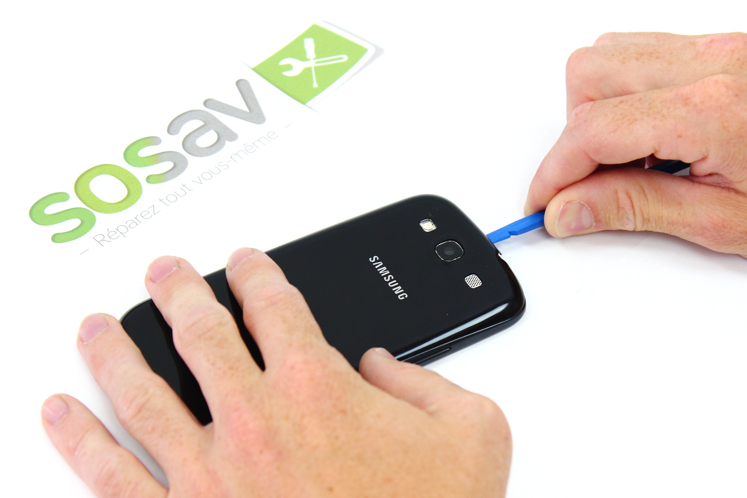

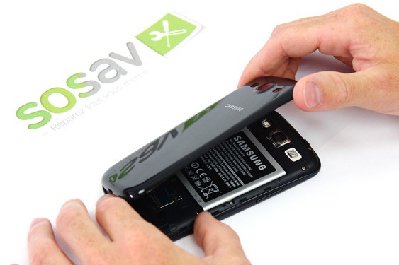

Faites glisser une spatule en nylon le long du Galaxy S3 afin de soulever sa coque arrière.
Une fois légèrement soulevée, vous pouvez la saisir et le retirer complètement.

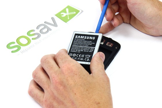

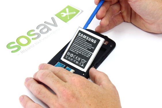

A l'aide d'une spatule en nylon, soulevez la batterie depuis l'ergo prévu à cet effet.
Une fois soulevée, vous pouvez ôter complètement la batterie du Galaxy S3.

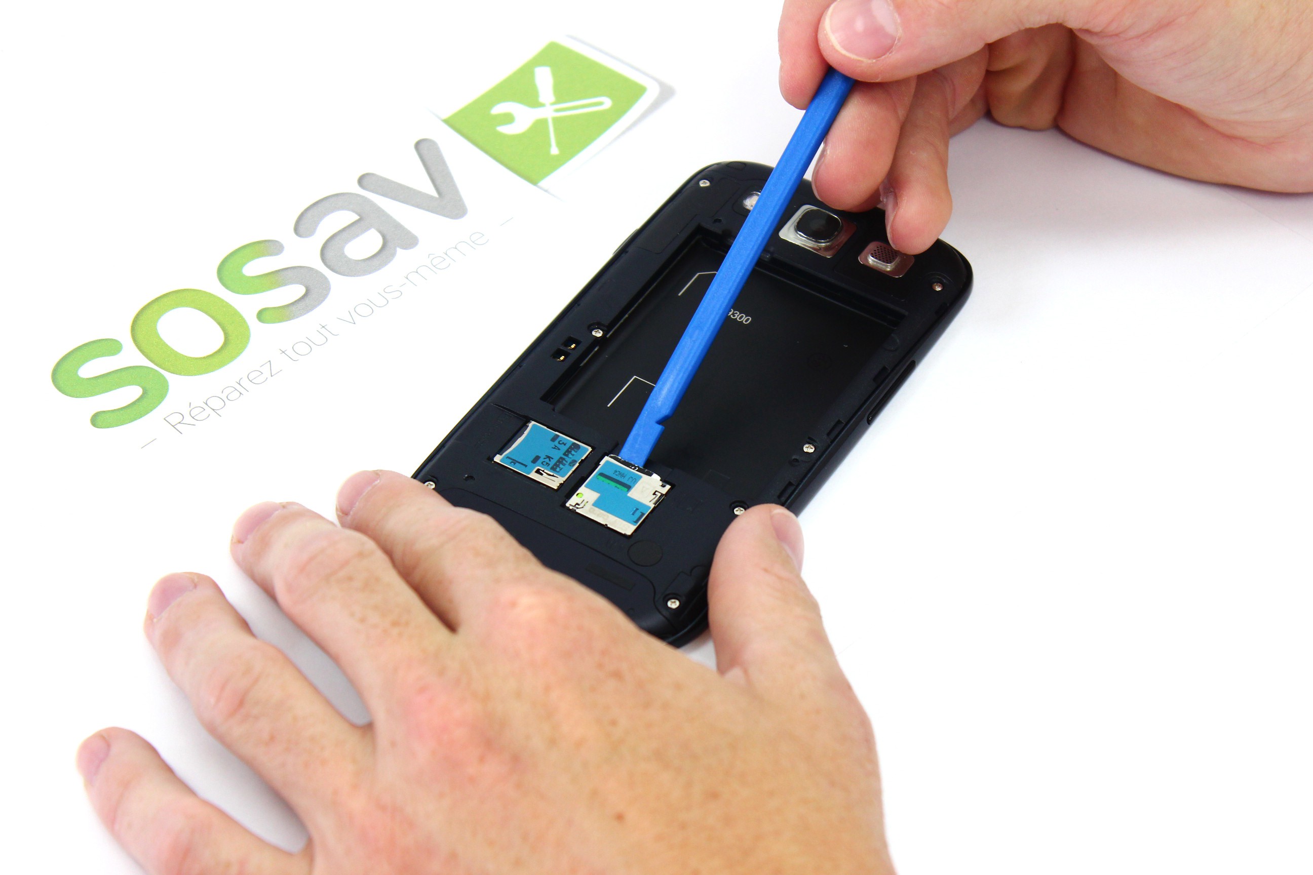

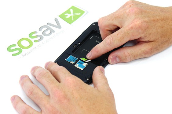

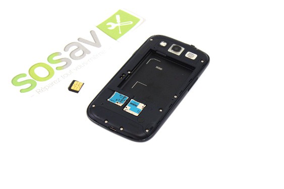

Utilisez une spatule en nylon (ou un ongle) afin de pousser légèrement sur votre carte SIM. En la relachant celle-ci devrait sortir de son emplacement.
Faites là ensuite glisser légèrement pour la sortir complètement de votre Galaxy S3.
Si votre Galaxy S3 est pourvu d'une carte SD, effectué la même opération.

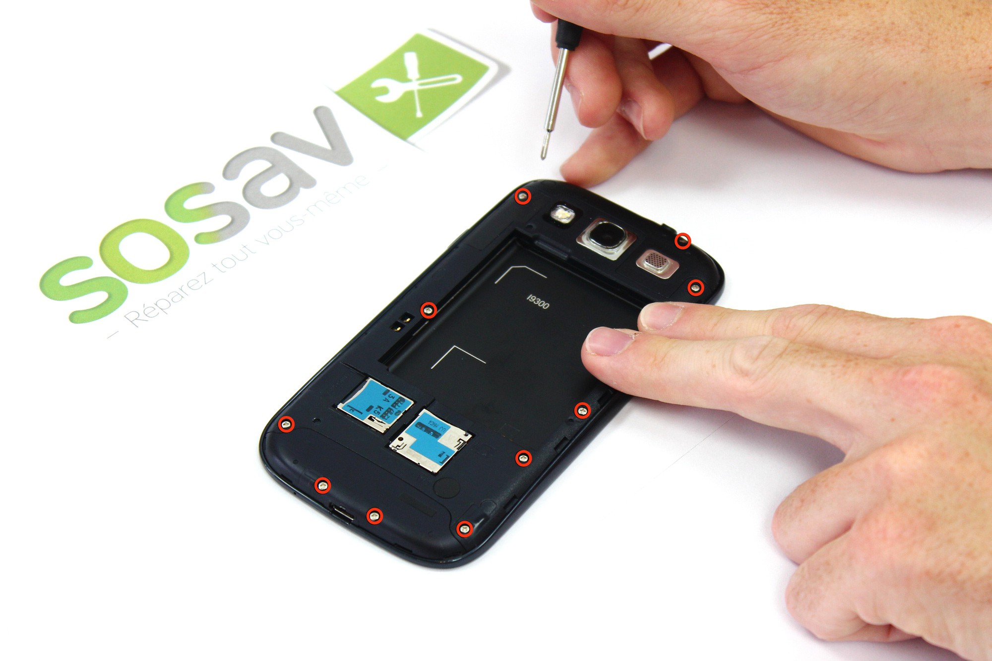

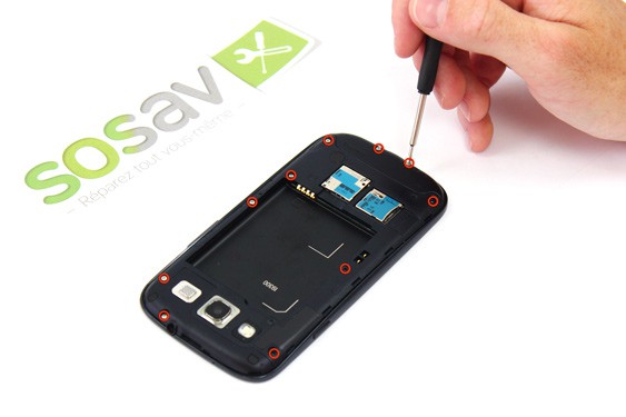

Utilisez un tournevis cruciforme afin de dévisser les 10 vis cruciformes de 4.0 mm.
Entourées en rouge sur la photo elles retiennent le plastique de protection de la carte mère (appelé également châssis interne).
Les 2 photos présentent la même opération mais sous 2 angles différents. Ceci pour vous permettre de bien voir les 10 vis en question.

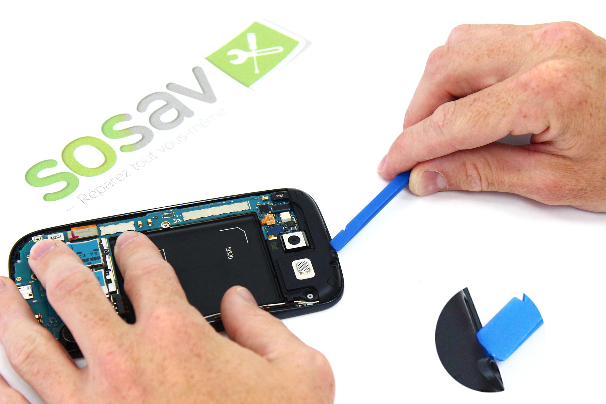

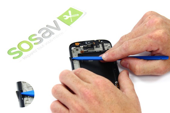

A l'aide d'une spatule en nylon, faites levier entre le plastique de protection (également appelée châssis interne) et le châssis du Galaxy S3.
Soulevez désormais délicatement le plastique de protection, puis ôtez le complètement.

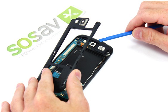

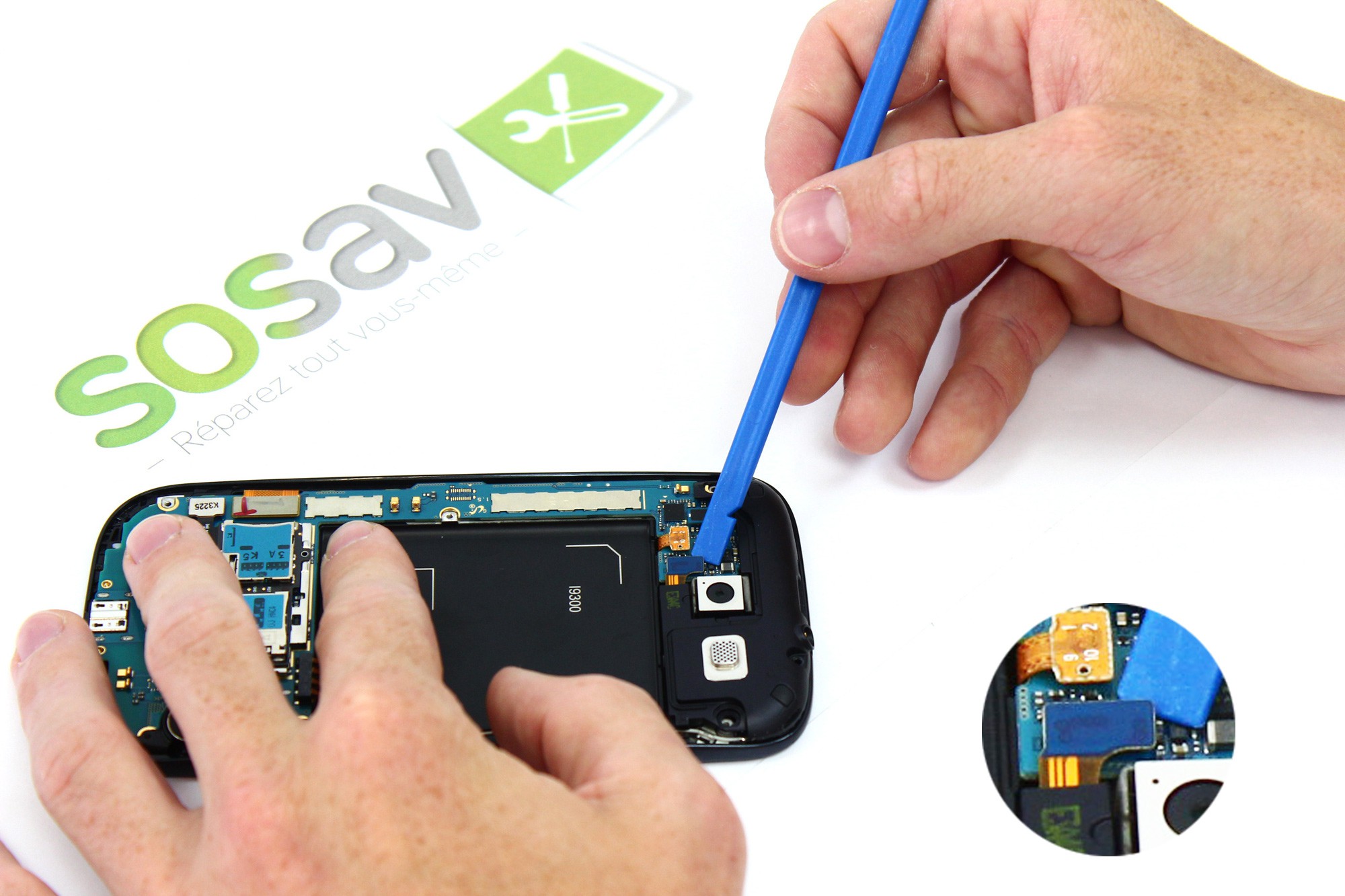

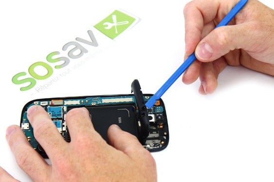

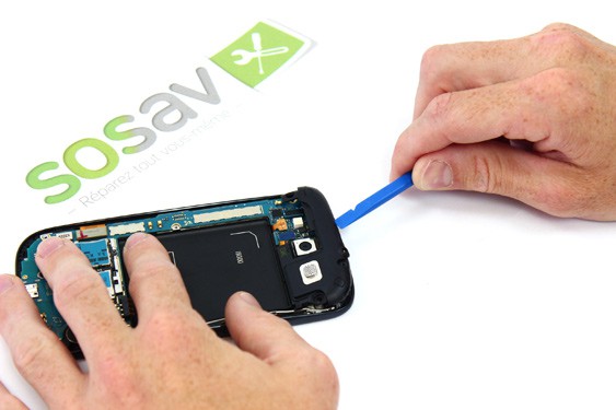

Insérez désormais une spatule en nylon entre le bloc "haut-parleur + prise jack" et le châssis du Galaxy S3 comme indiquée sur la première photo.
Faites ensuite levier afin de soulever le bloc "haut-parleur + prise jack", puis ôtez le complètement.

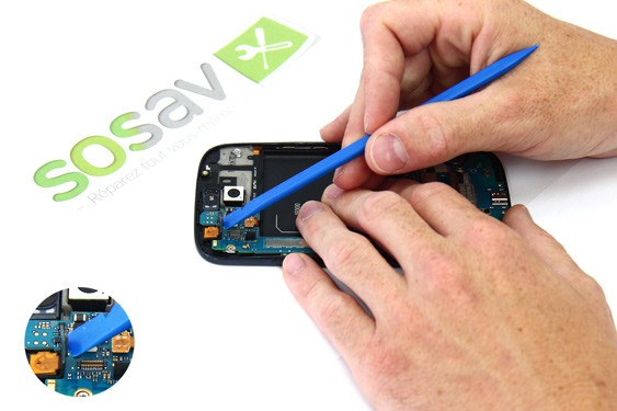

A l'aide d'une spatule en nylon, faites levier pour délicatement déconnectez le connecteur du bloc "haut-parleur + prise jack" de la carte mère.

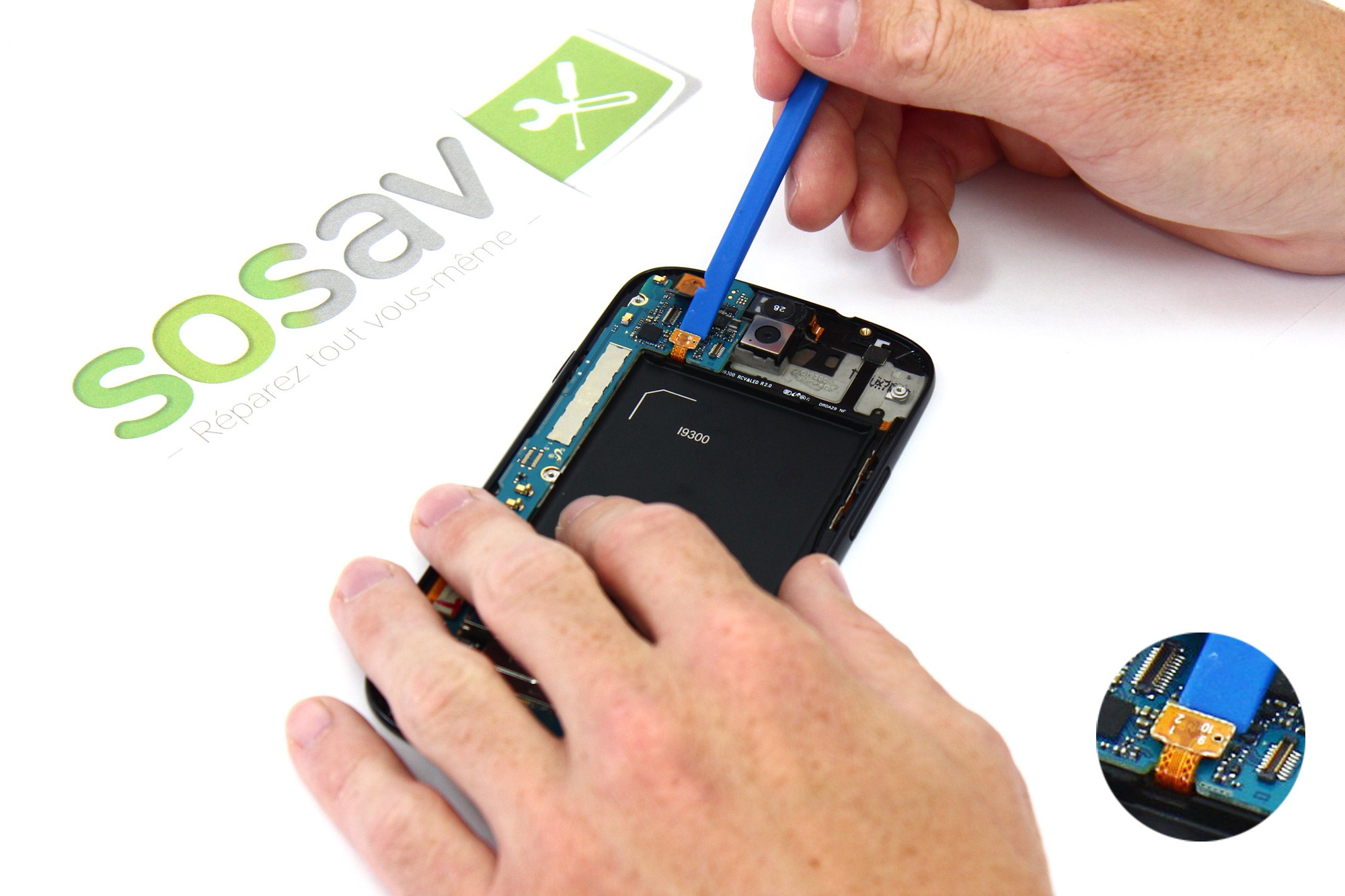

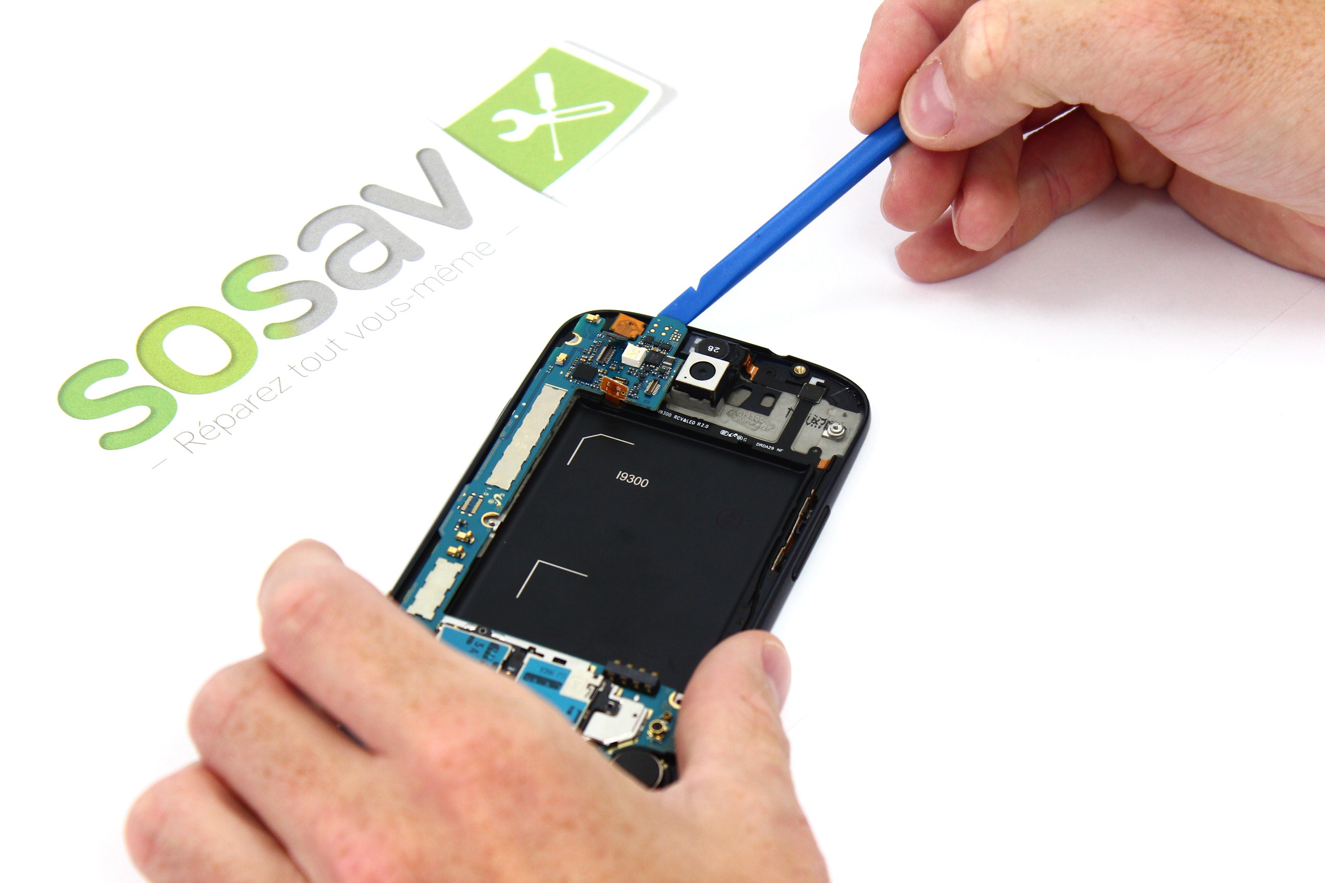

A l'aide d'une spatule en nylon, faites délicatement levier pour déconnecter la nappe de gestion de la caméra avant.
N'essayez pas démonter tout de suite votre caméra avant, elle est toujours attachée au châssis du LCD du Galaxy S3.

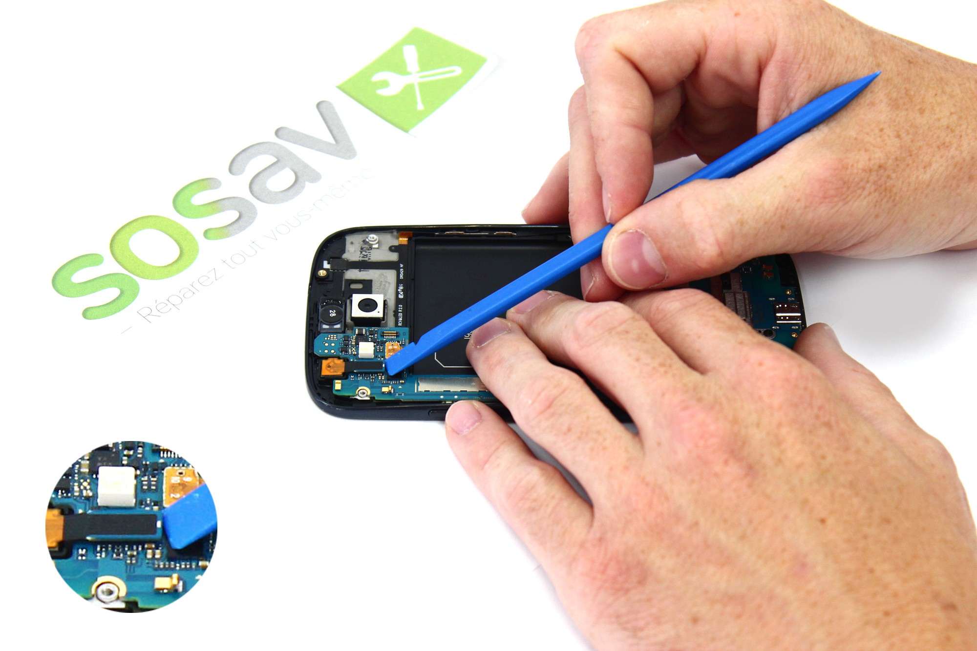

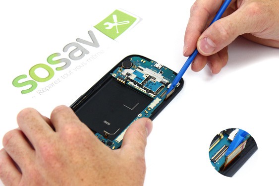

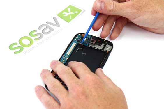

A l'aide d'une spatule en nylon, faites désormais délicatement levier sur le connecteur de la nappe du bouton volume.

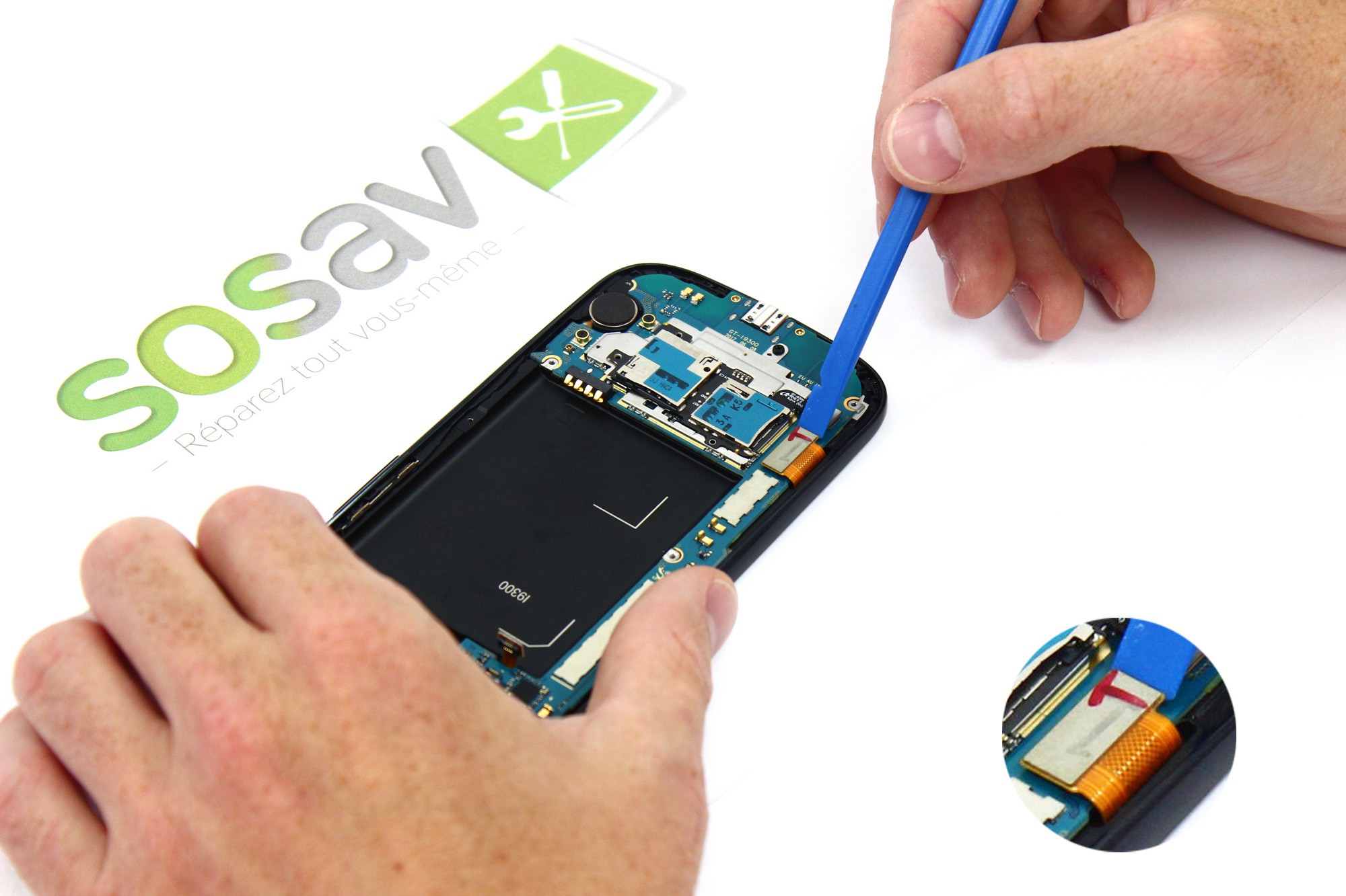

A l'aide d'une spatule en nylon, faites désormais délicatement levier pour déconnecter la nappe de gestion de l'écran LCD.

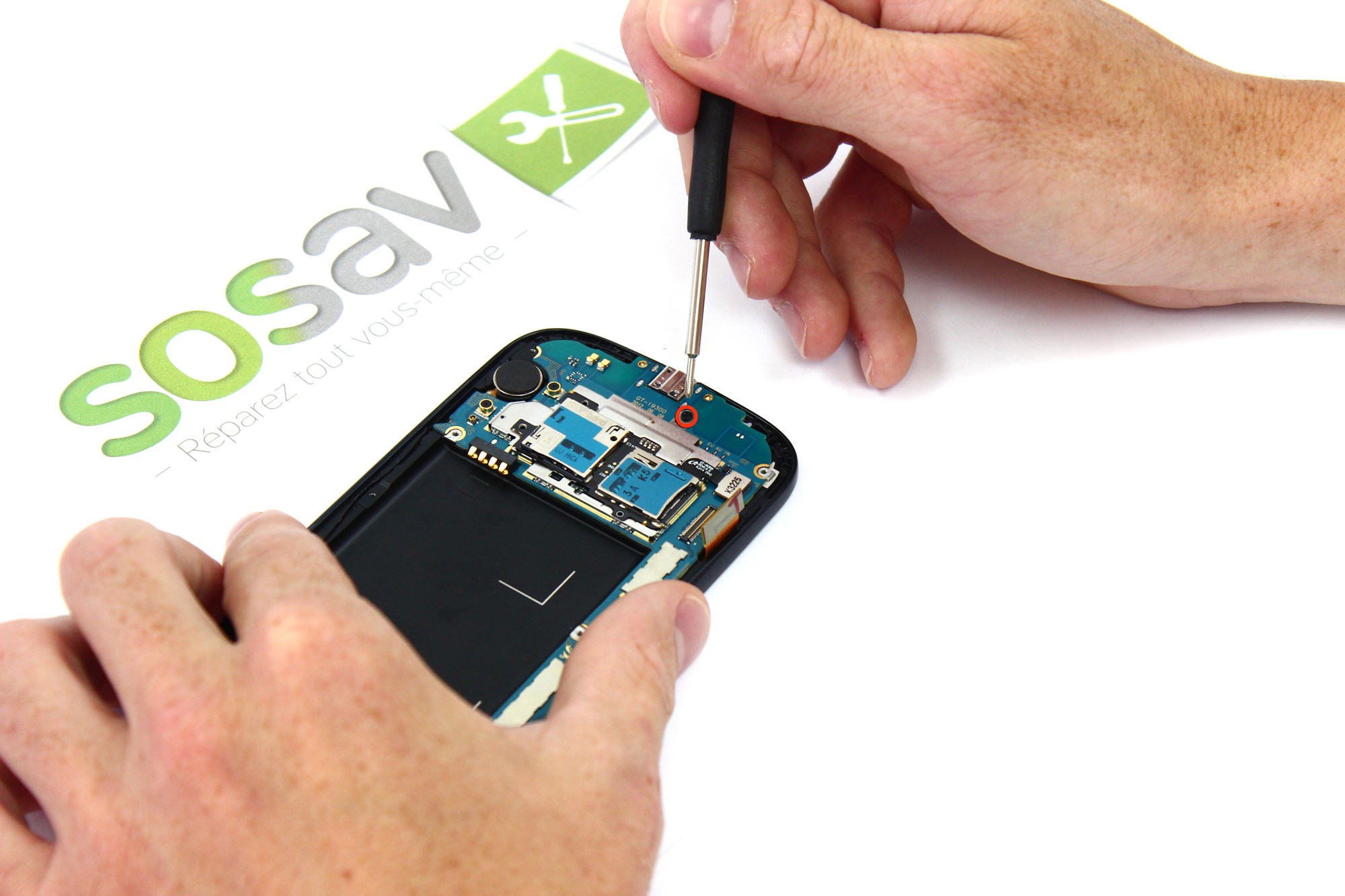

A l'aide d'un tournevis cruciforme, dévissez la dernière vis retenant la carte mère au châssis du Galaxy S3.
Cette vis noire est entourée en rouge sur la photo.

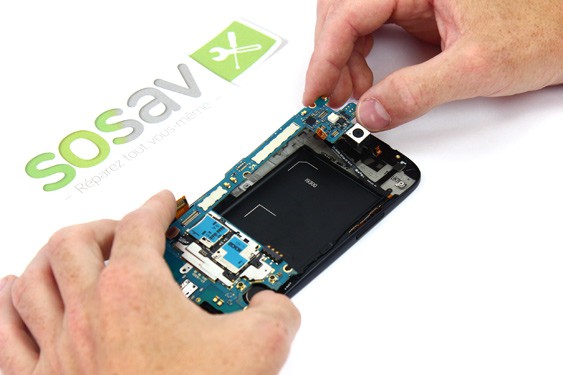

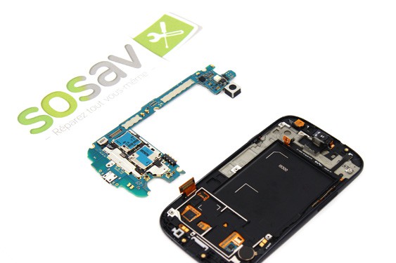

A l'aide d'une spatule en nylon, soulevez légèrement la carte mère du Galaxy S3 afin de pouvoir la saisir avec vos doigts, puis ôtez la complètement.
faites attention aux nappes déconnectées dans les étapes précédentes, elles peuvent géner le démontage de la carte-mère. N'hésitez pas à les pousser délicatement afin de ne pas les abimer.

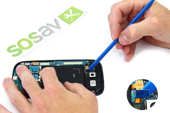

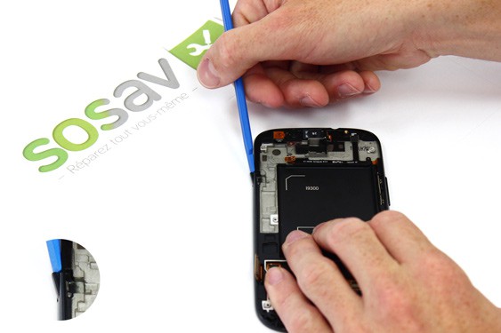

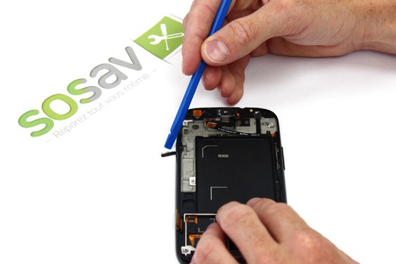

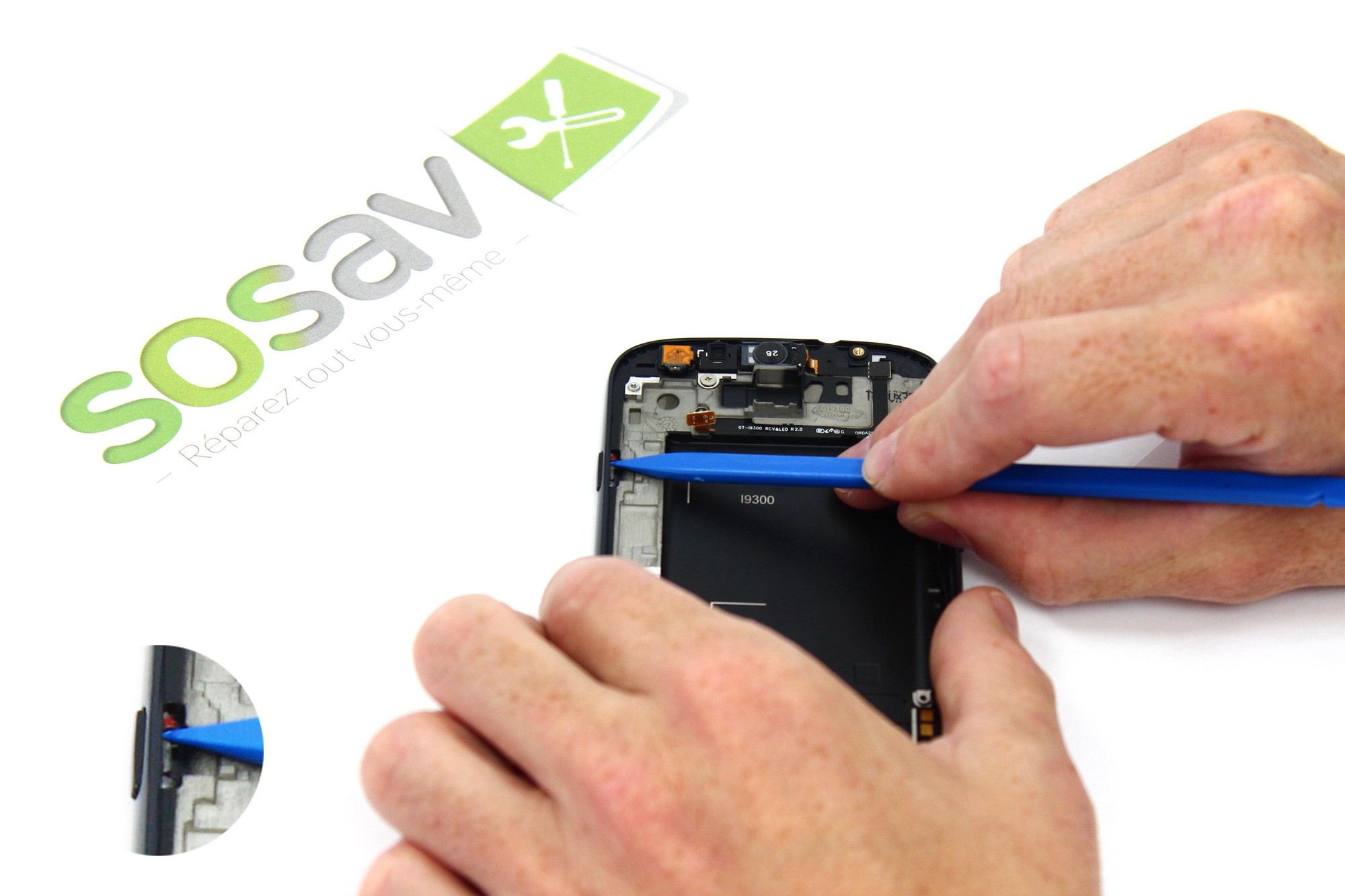

Utilisez le bout d'une spatule en nylon pour délicatement pousser le bouton power vers l'extérieur du Galaxy S3.
Faites le sortir complètement de son emplacement afin de pouvoir l'attraper directement avec vos doigts.
