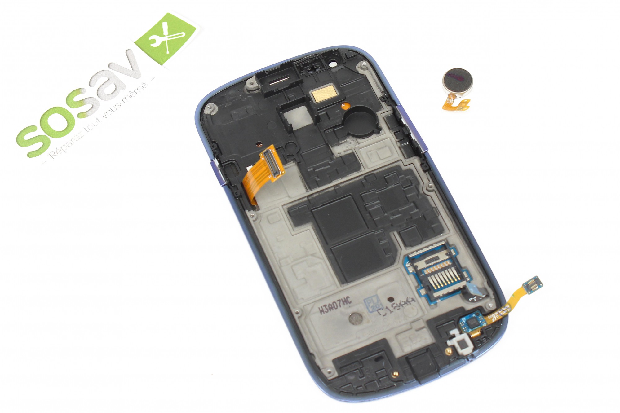

Avec cette spatule en nylon, décollez délicatement la nappe du vibreur.
Ensuite fairtes de même avec le vibreur.
A présent, vous pouvez extraire le vibreur de son emplacement.
Le vibreur de votre Galaxy S3 Mini est désormais démonté.
Remplacez-le par une pièce neuve si cela est nécessaire.
