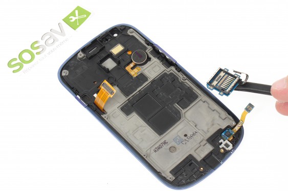

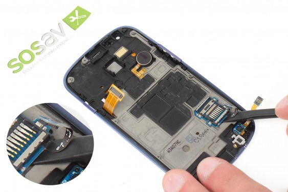

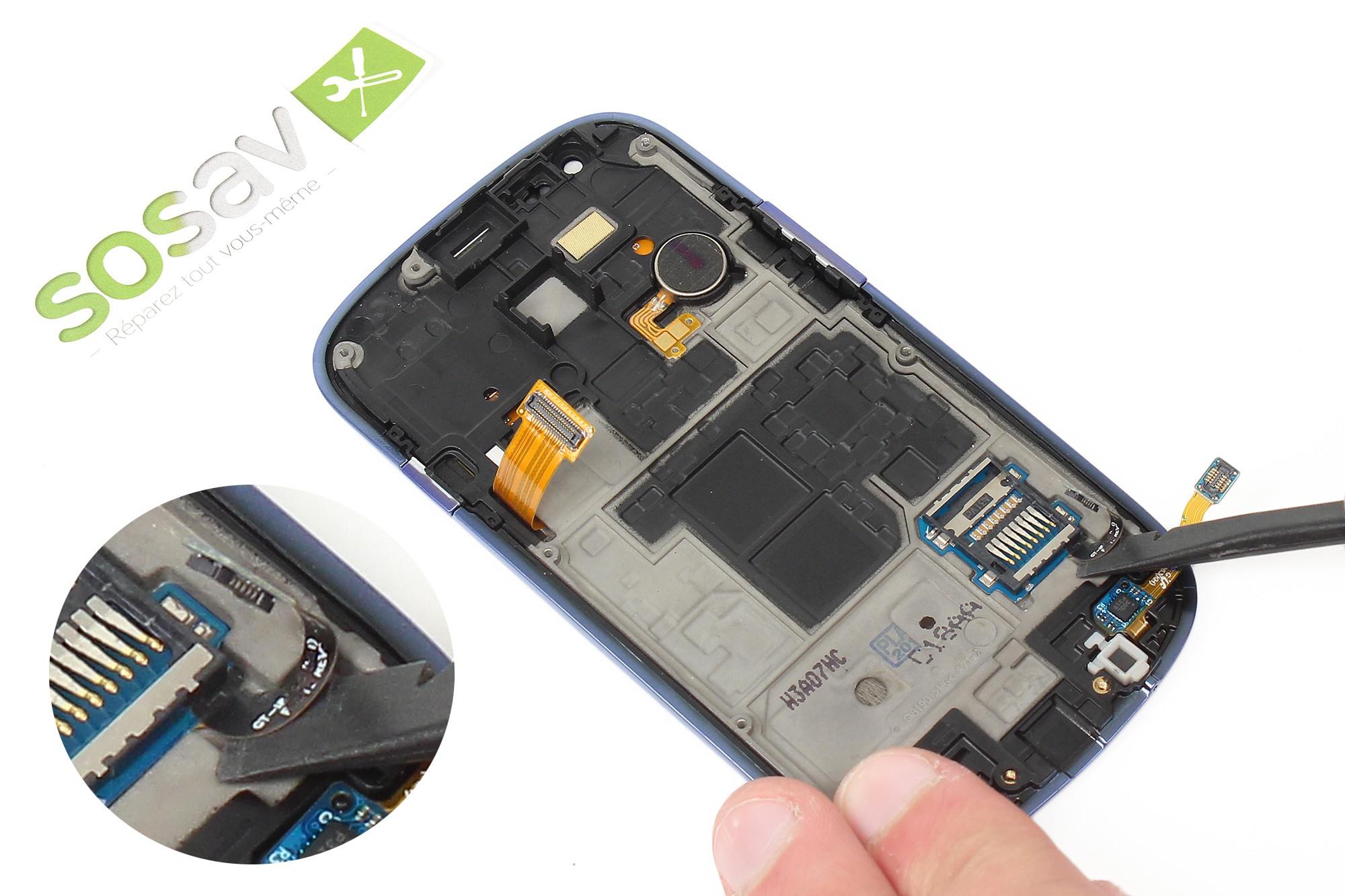

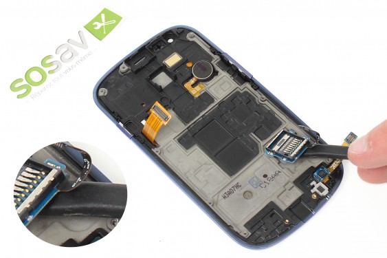

Avec cette même spatule en nylon, décollez délicatement le lecteur microSD.

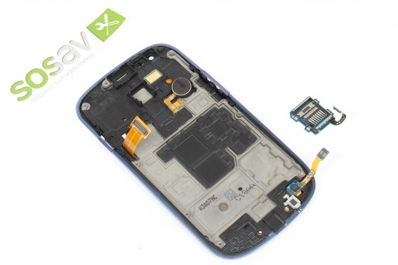

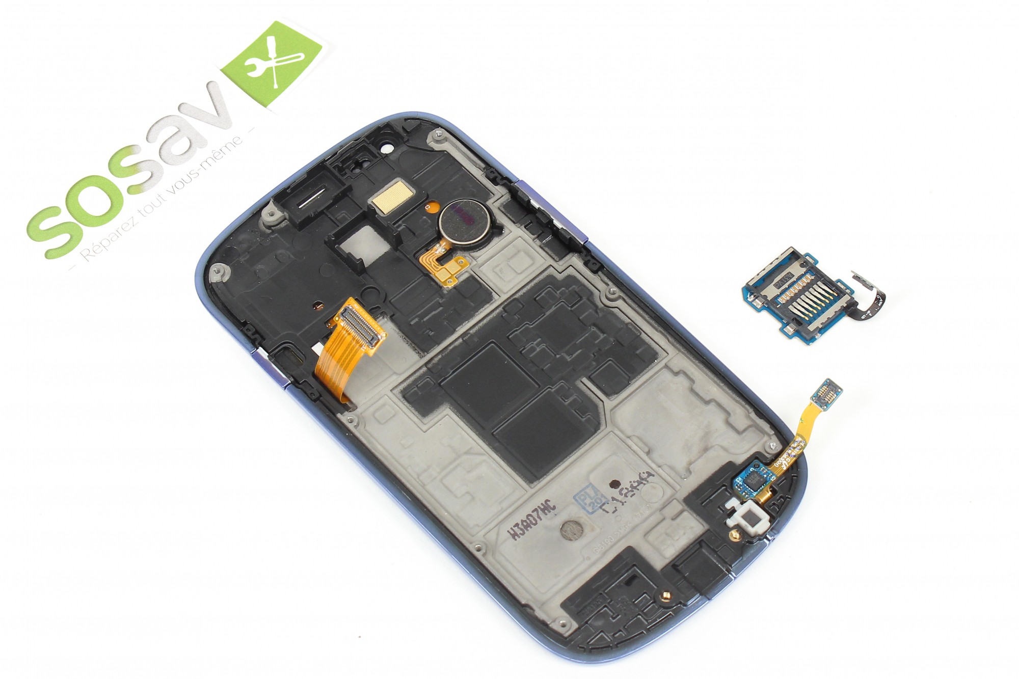

Le lecteur micro SD de votre Galaxy S3 Mini est désormais démonté.
Remplacez-le par une pièce neuve si cela est nécessaire.
