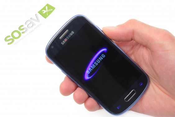

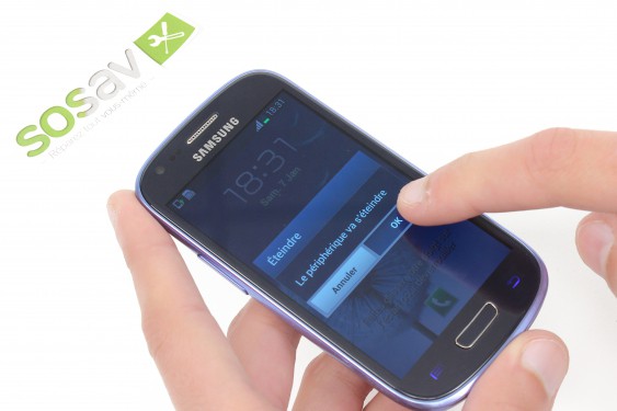

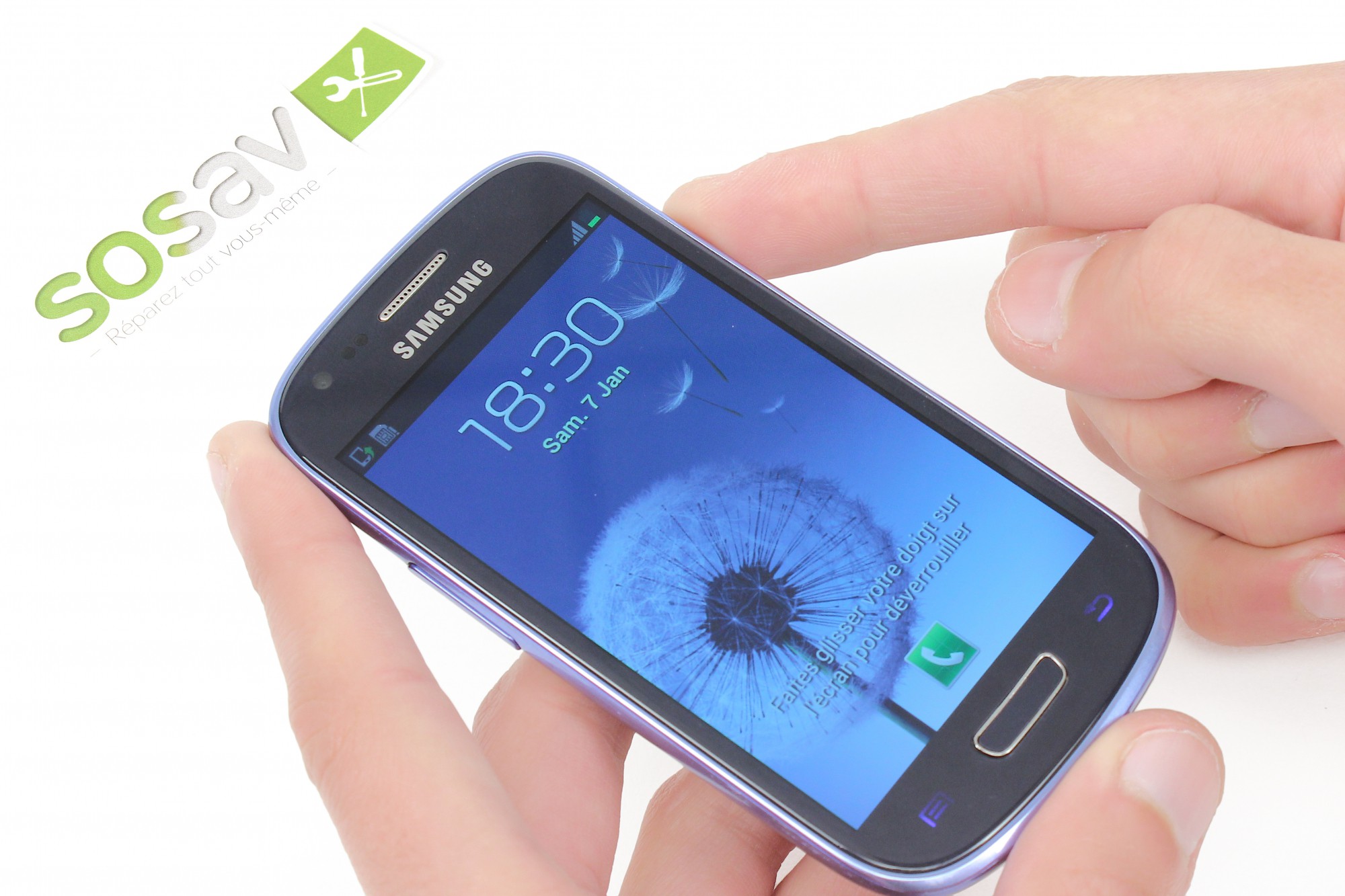

Avant de procéder au démontage de l'écran complet du Galaxy S3 mini, il est nécessaire, pour des raisons évidentes de sécurité, de l'éteindre.
Pour cela, appuyez sur le bouton d'allumage durant quelques secondes puis confirmez l'extinction par "Éteindre".

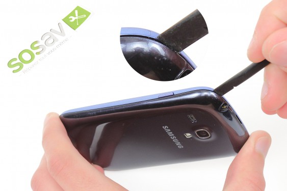

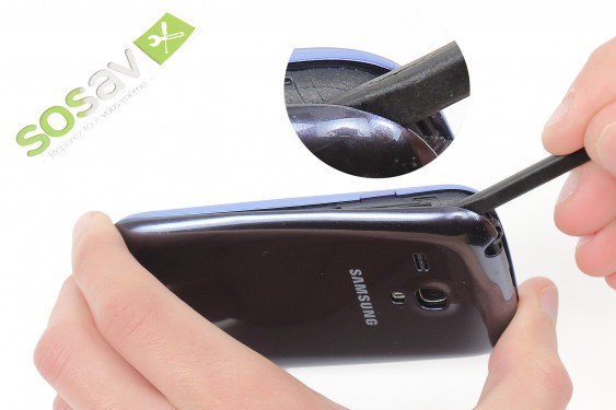

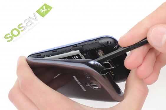

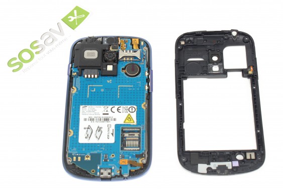

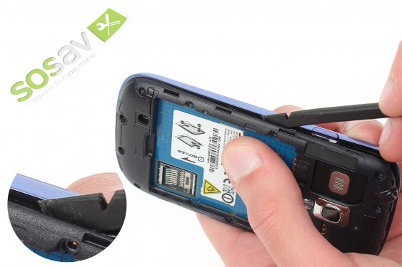

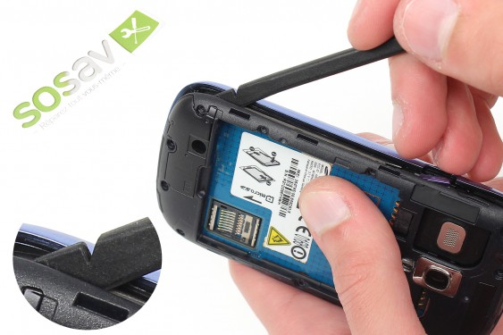

A l'aide d'une spatule en nylon, retirez la façade arrière du Galaxy S3 mini.

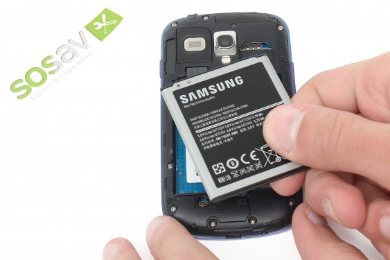

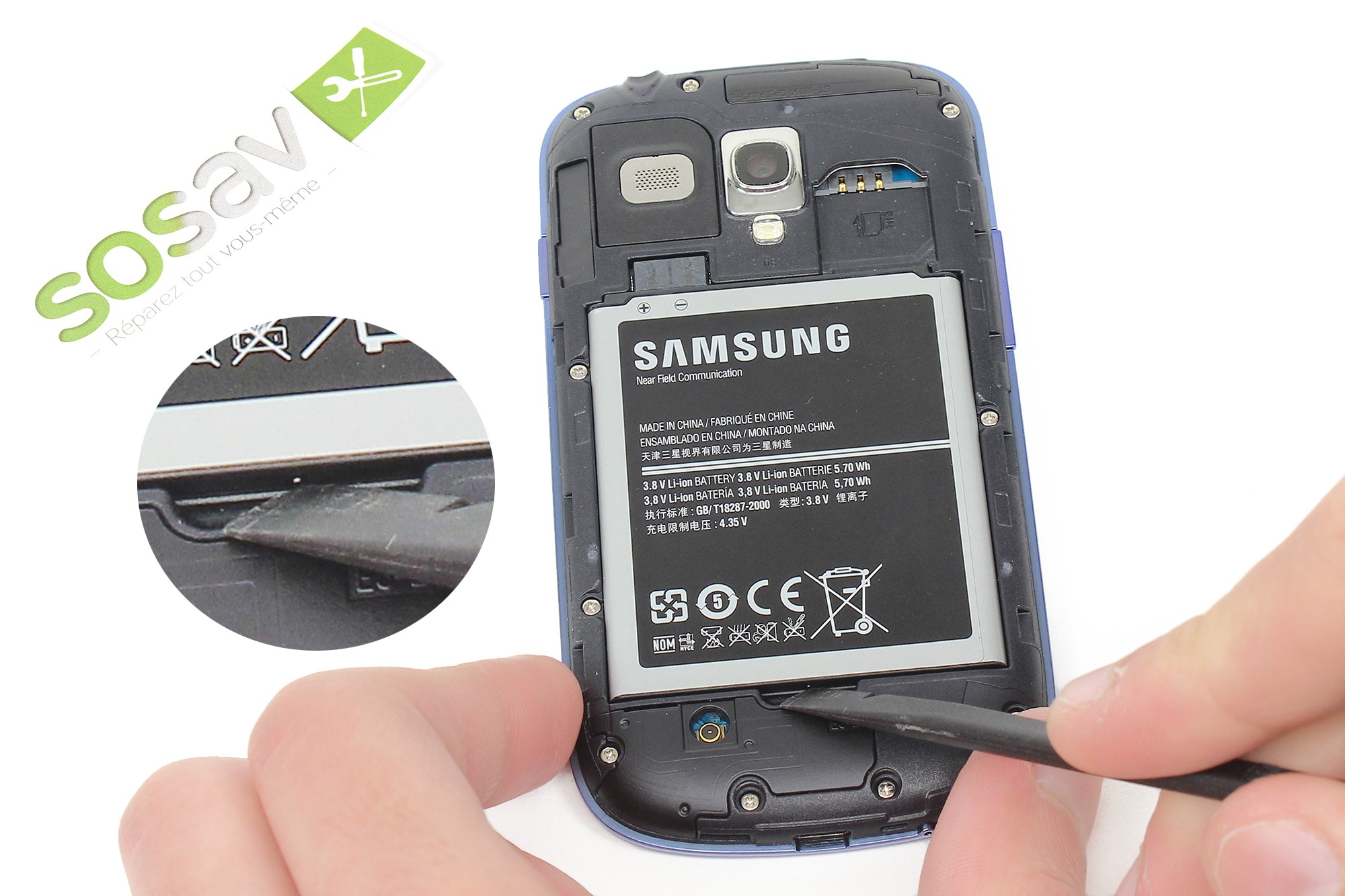

Retirez également la batterie du téléphone en vous aidant de la spatule en nylon.

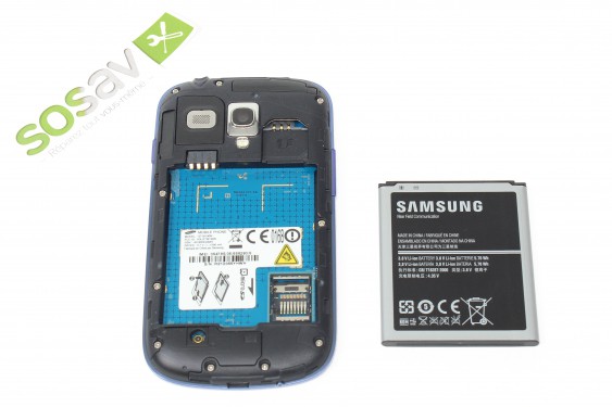

La batterie est désormais démontée.

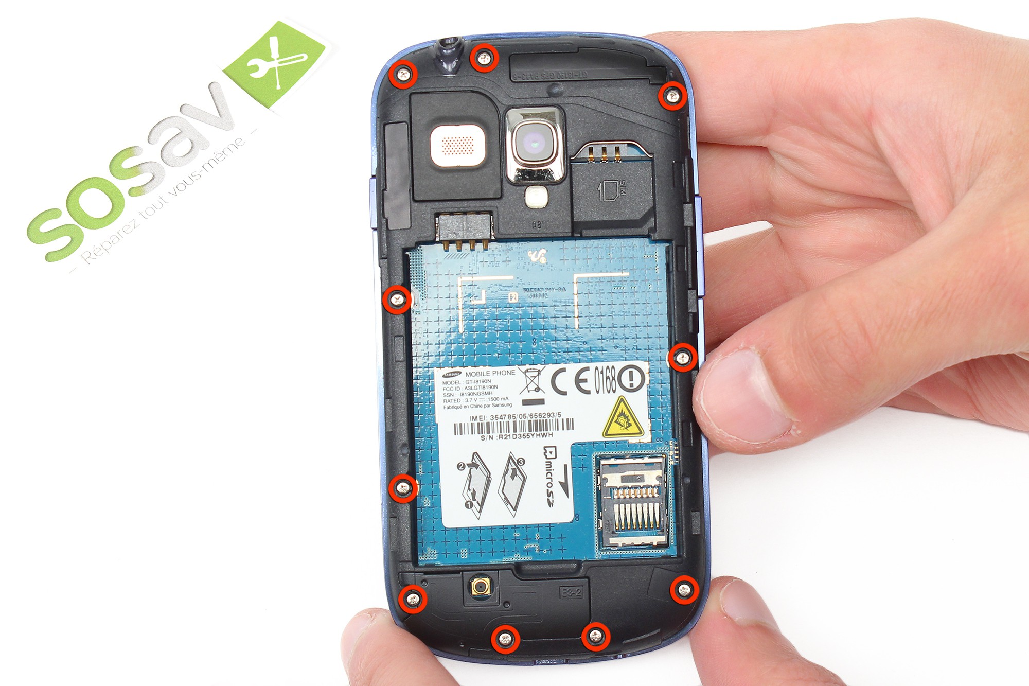

Utilisez un tournevis cruciforme pour dévisser les 10 vis maintenant le châssis interne au téléphone.

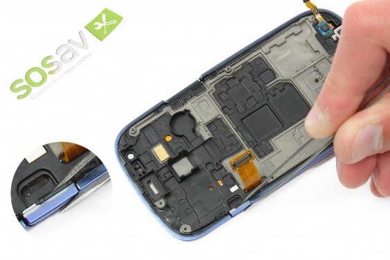

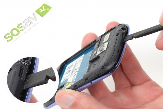

Insérez ensuite la spatule en nylon dans l'interstice haut du châssis interne afin de procéder à son retrait.
Répétez l'opération pour les côtés gauche et droit du téléphone
Procédez ensuite à la dépose du châssis interne.
Le châssis interne est désormais démonté.

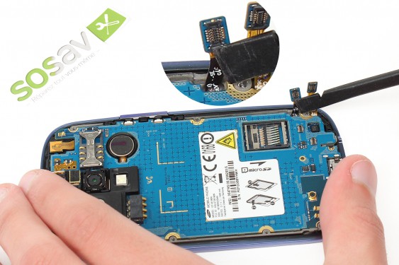

Servez-vous de la spatule en nylon pour déconnecter les deux nappes se trouvant en bas de la carte mère.

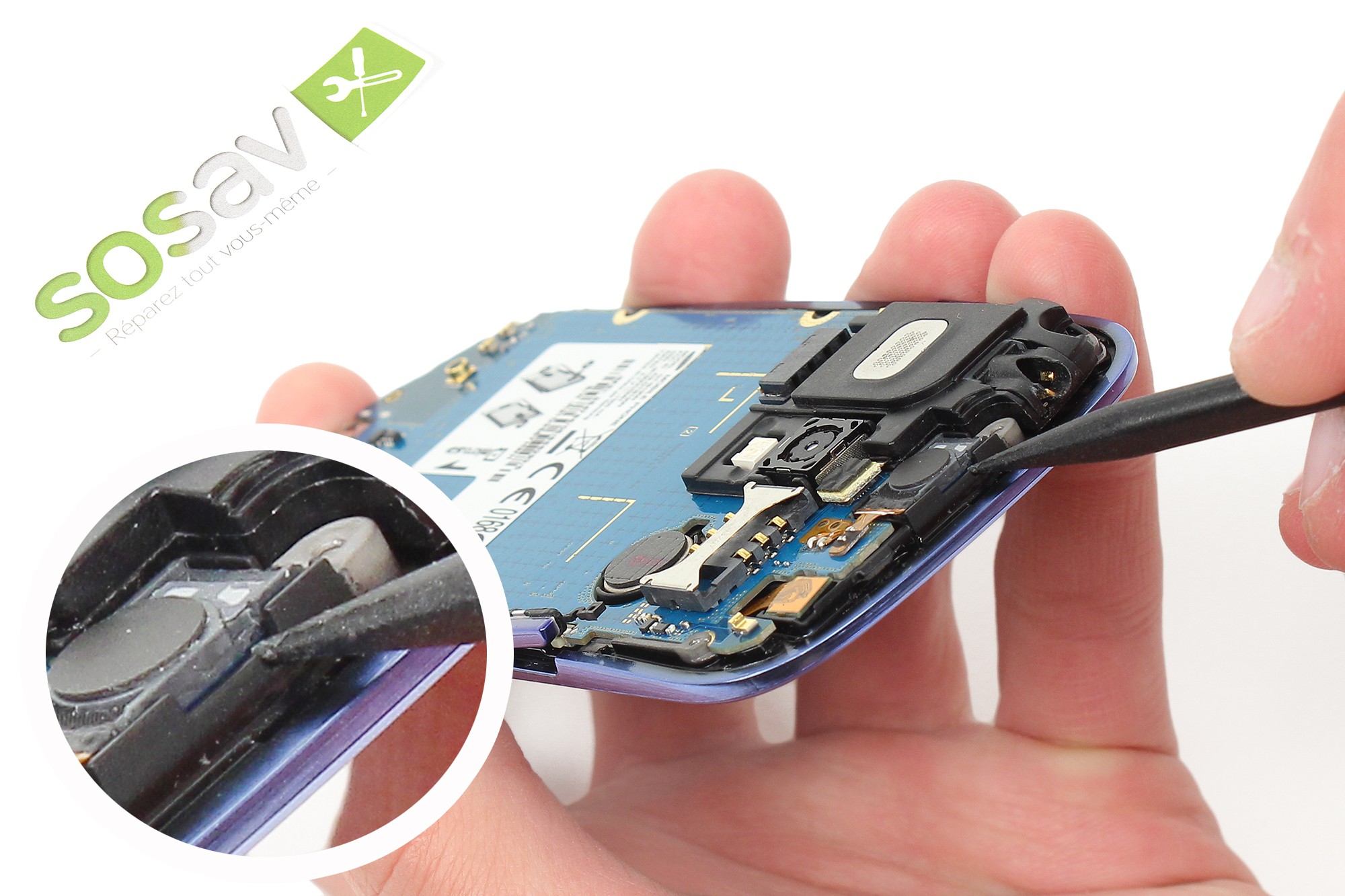

A l'aide de la pointe de la spatule en nylon, décollez et soulevez doucement le haut parleur d'écoute.

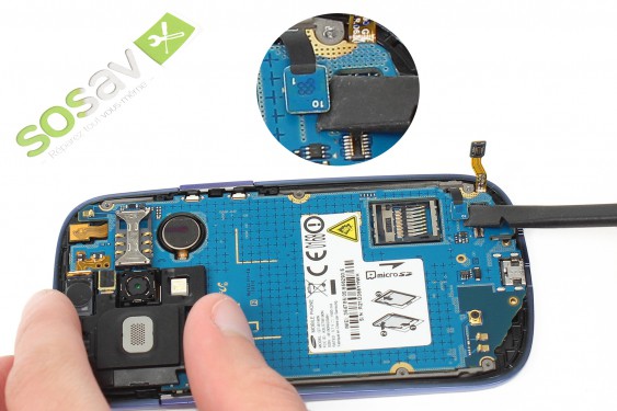

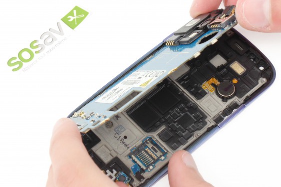

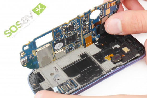

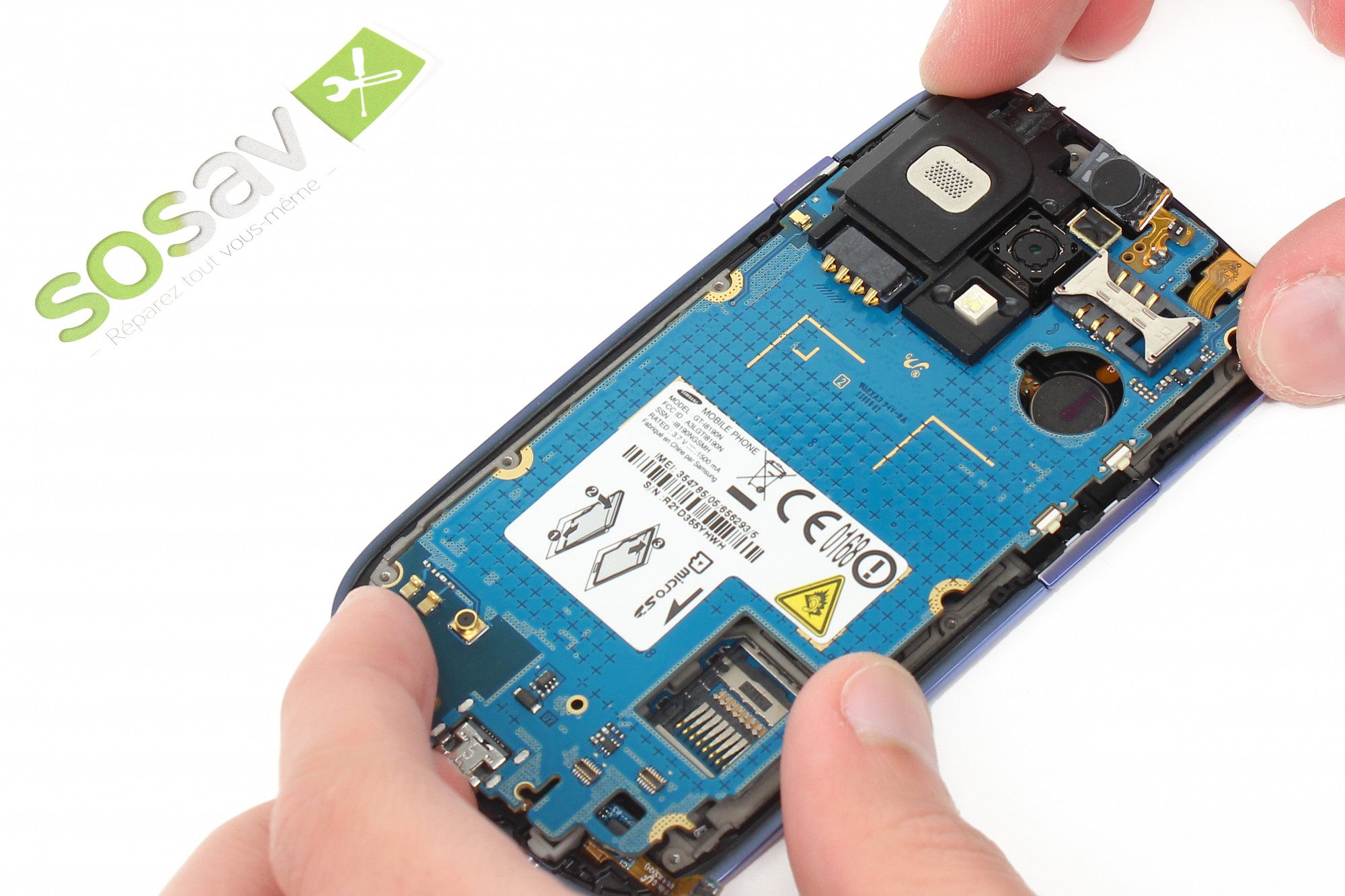

Soulevez ensuite légèrement la carte mère.
Une nappe relie encore la carte mère à l'écran LCD ! Ne retirez donc pas complètement la carte mère avant d'avoir réalisé l'étape suivante !

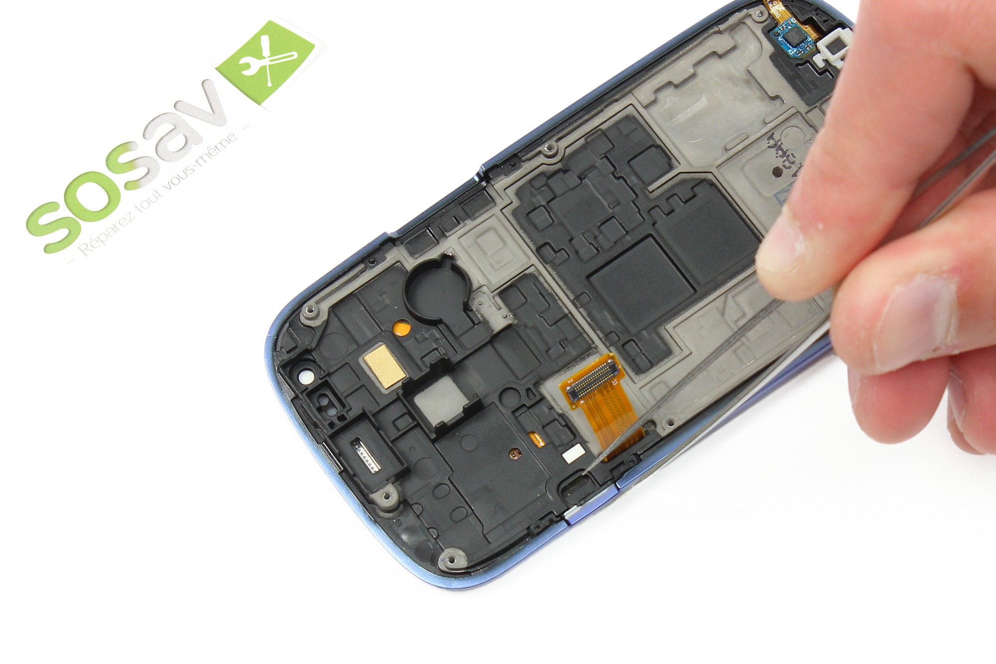

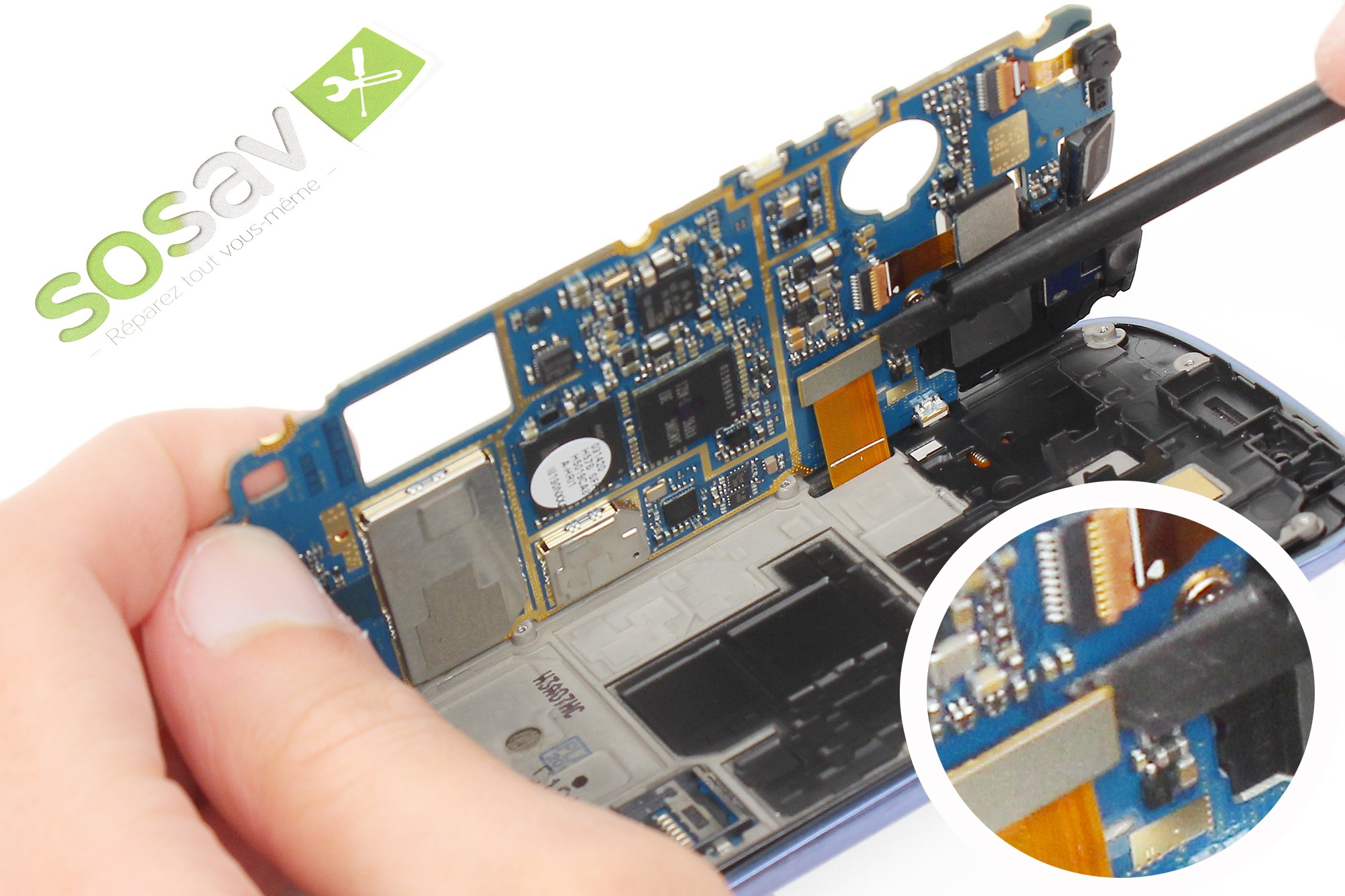

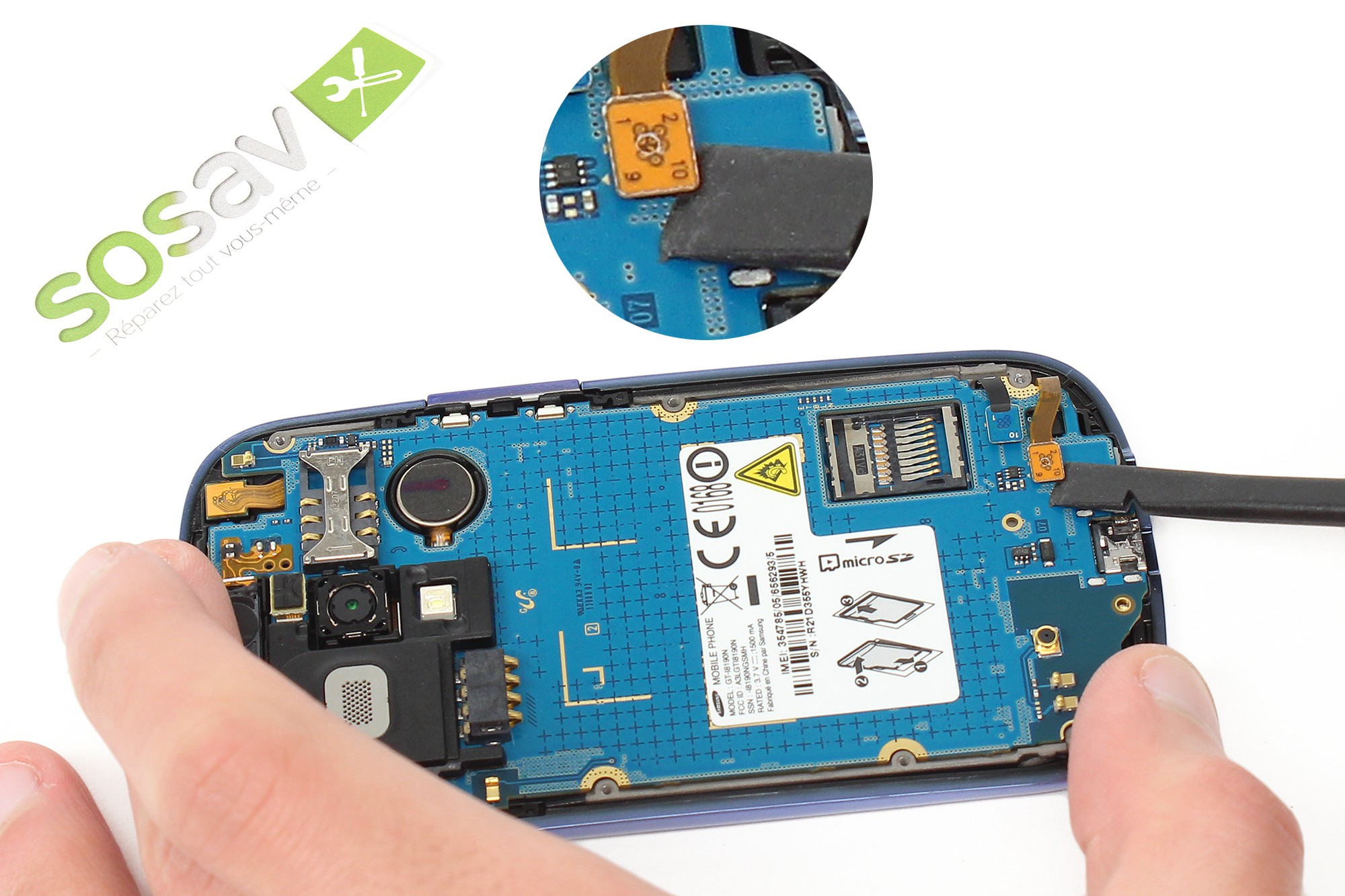

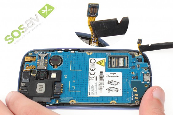

Réutilisez la spatule en nylon afin de déconnecter la nappe de l'écran LCD.

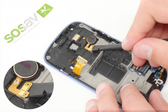

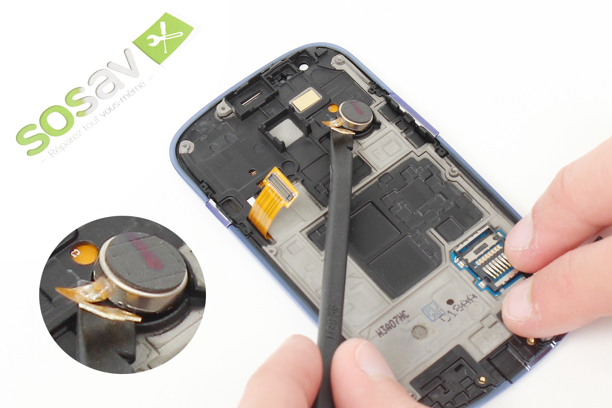

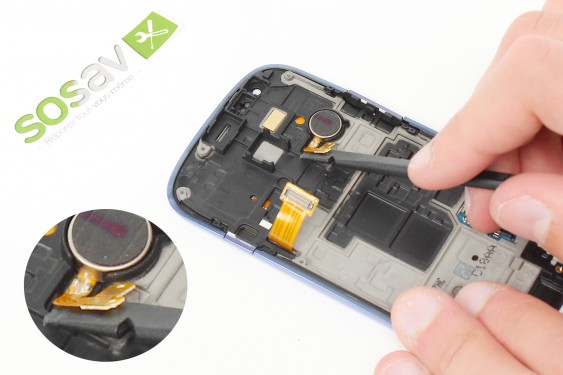

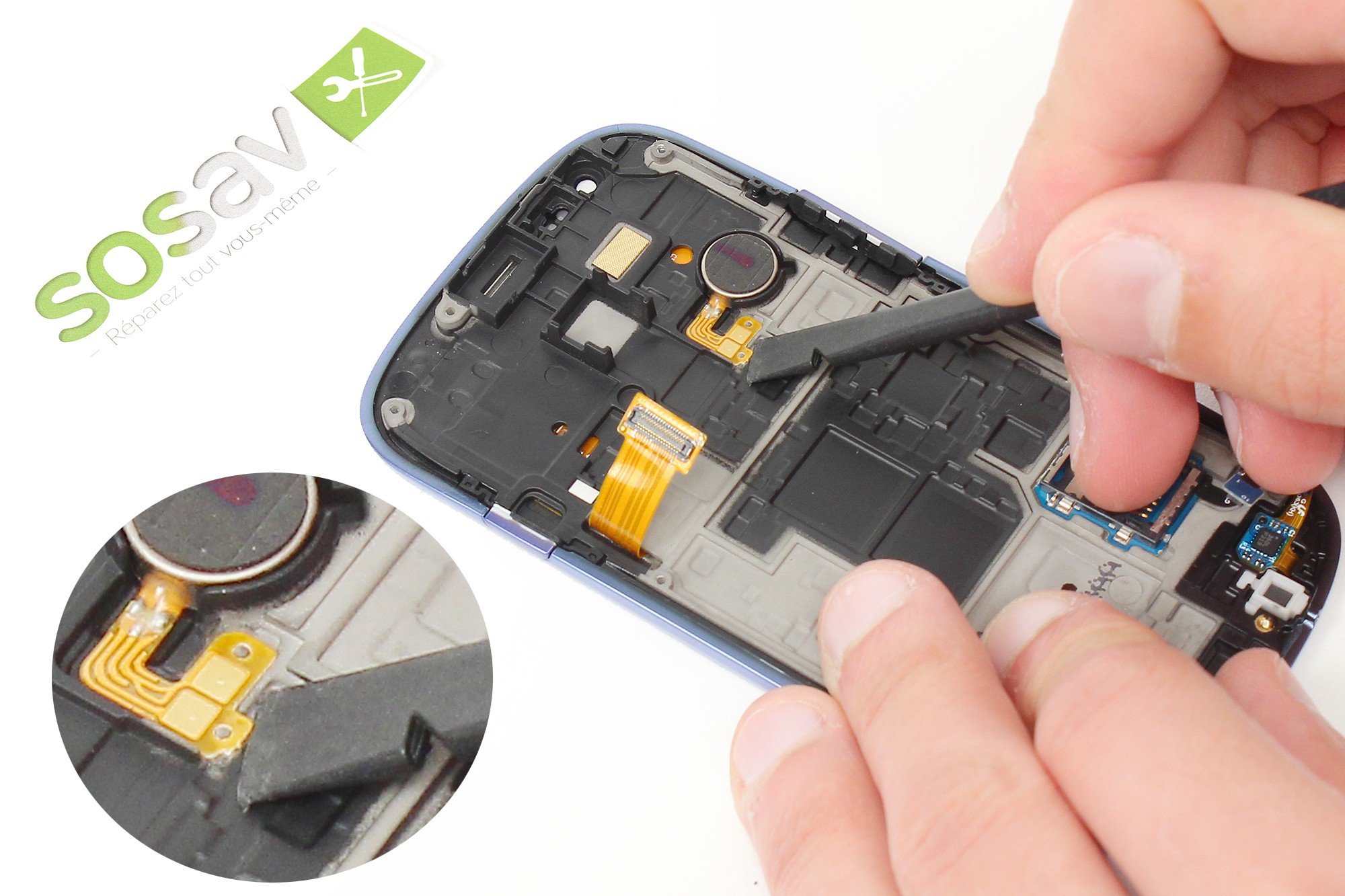

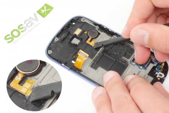

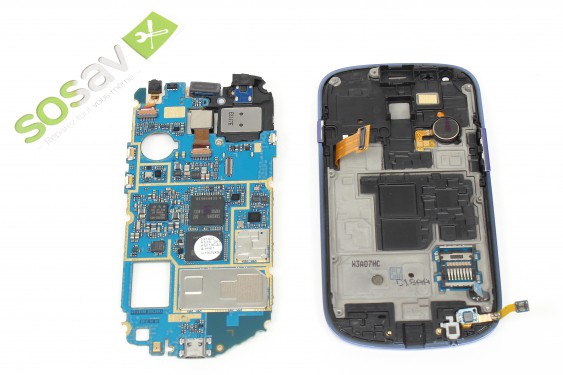

Décollez délicatement la nappe du vibreur grâce à cette spatule en nylon.

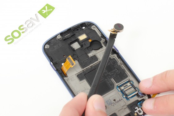

Ensuite faire de même avec le vibreur.

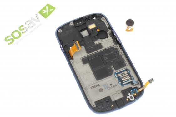

Vous pouvez ainsi extraire le vibreur de son emplacement.

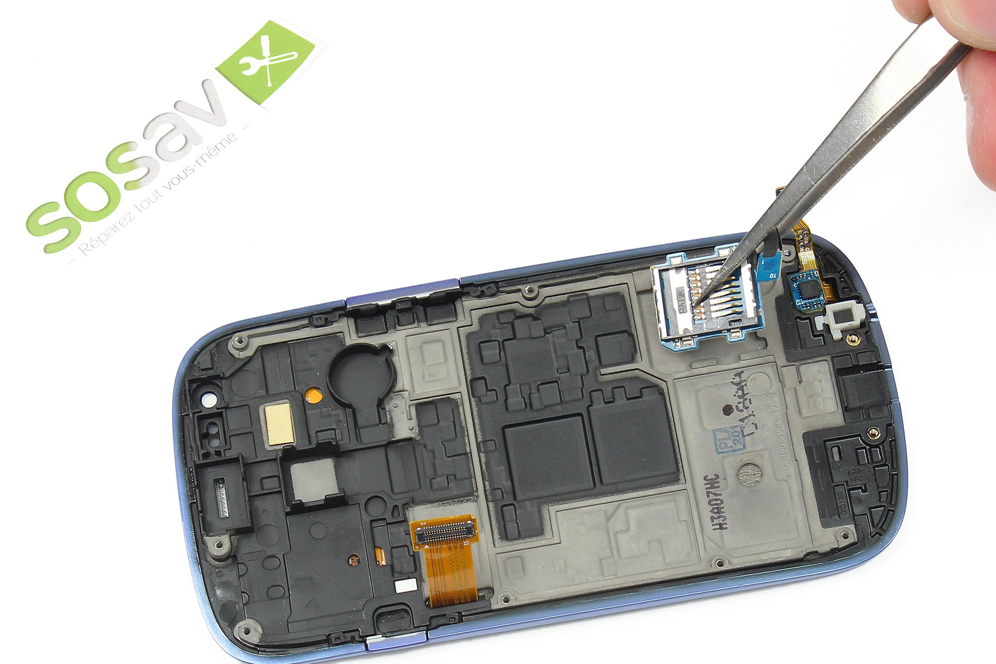

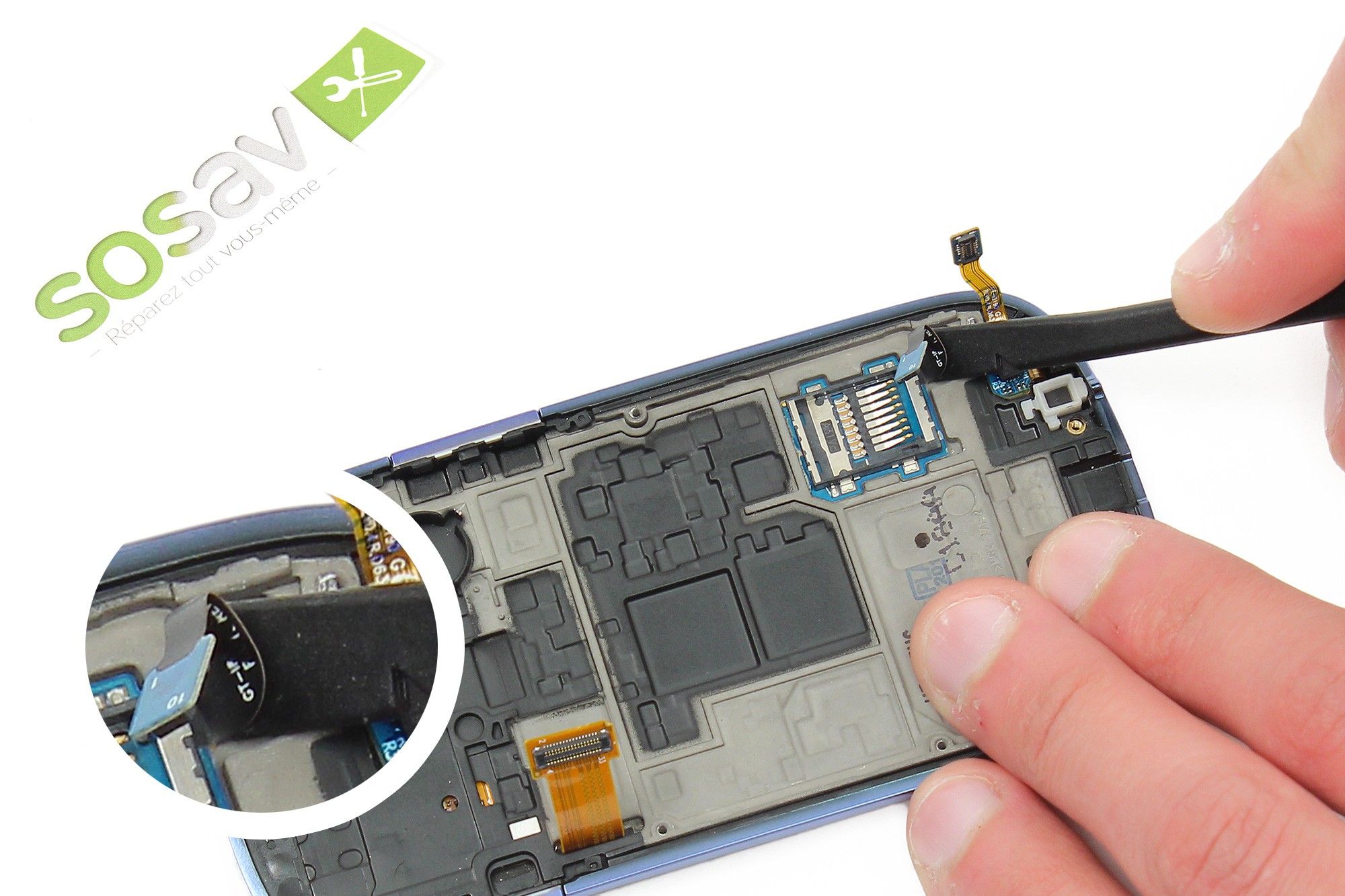

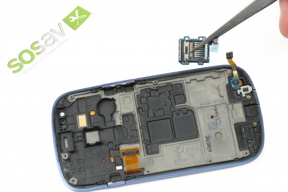

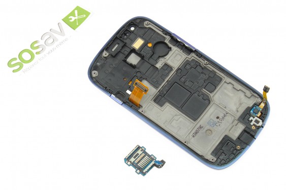

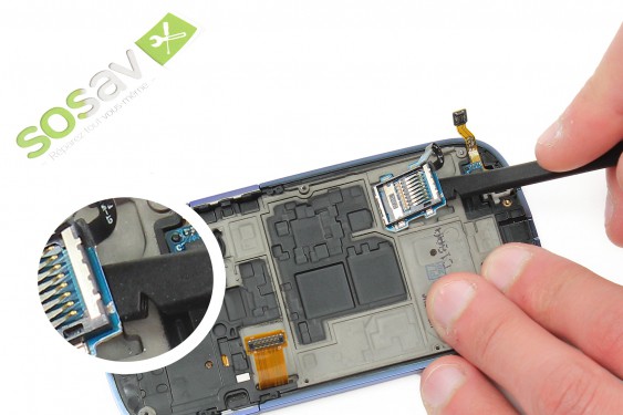

Puis décollez délicatement le lecteur microSD en utilisant une nouvelle fois cette spatule.
Avec la pince cette fois, venez saisir le lecteur microSD afin l'extraire de son emplacement.

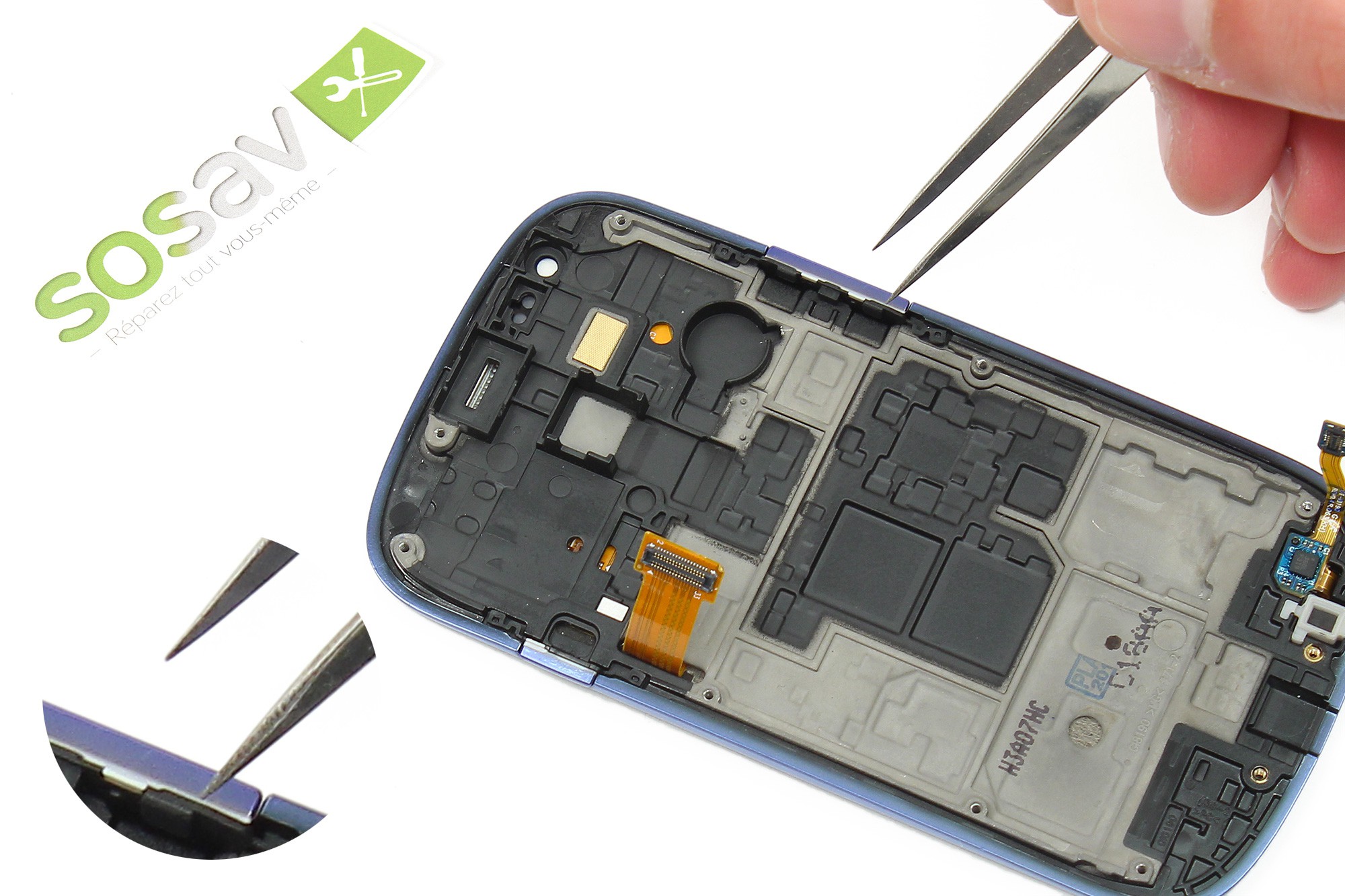

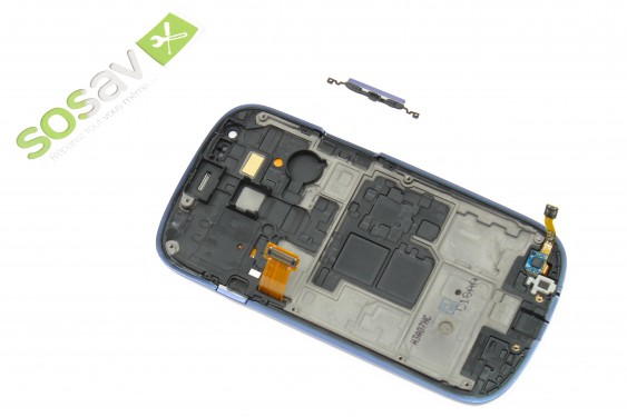

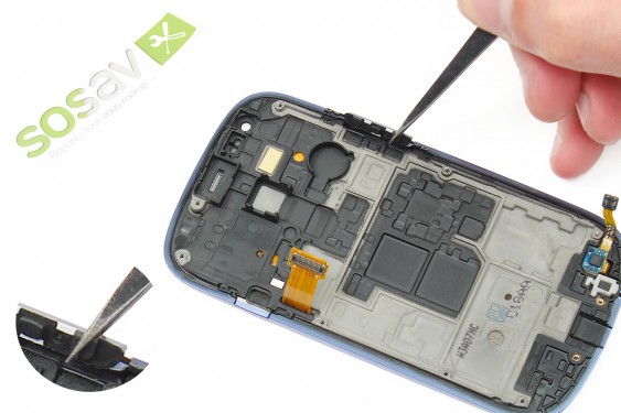

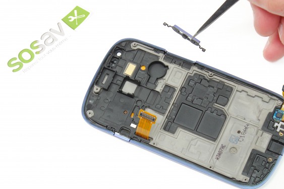

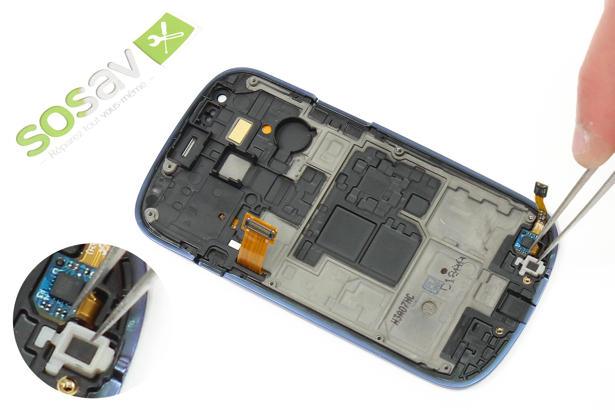

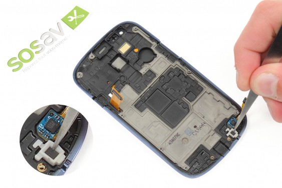

Toujours avec la pince, venez extraire le bouton "volume" de son logement.

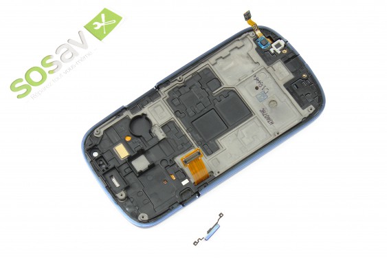

Même opération pour le bouton "power" afin de l'ôter de son emplacement.

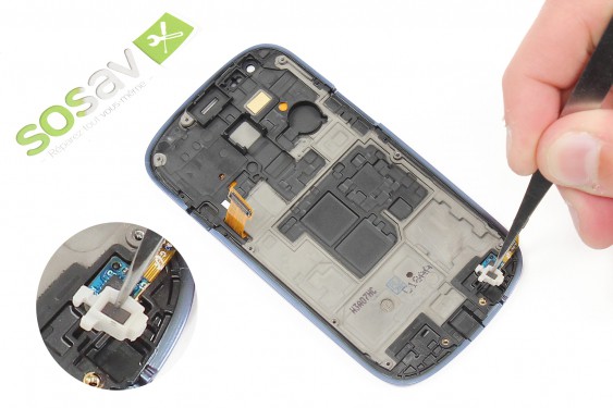

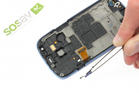

A présent, saisissez le morceau de silicone blanc (protection du micro), afin de le sortir de son emplacement.

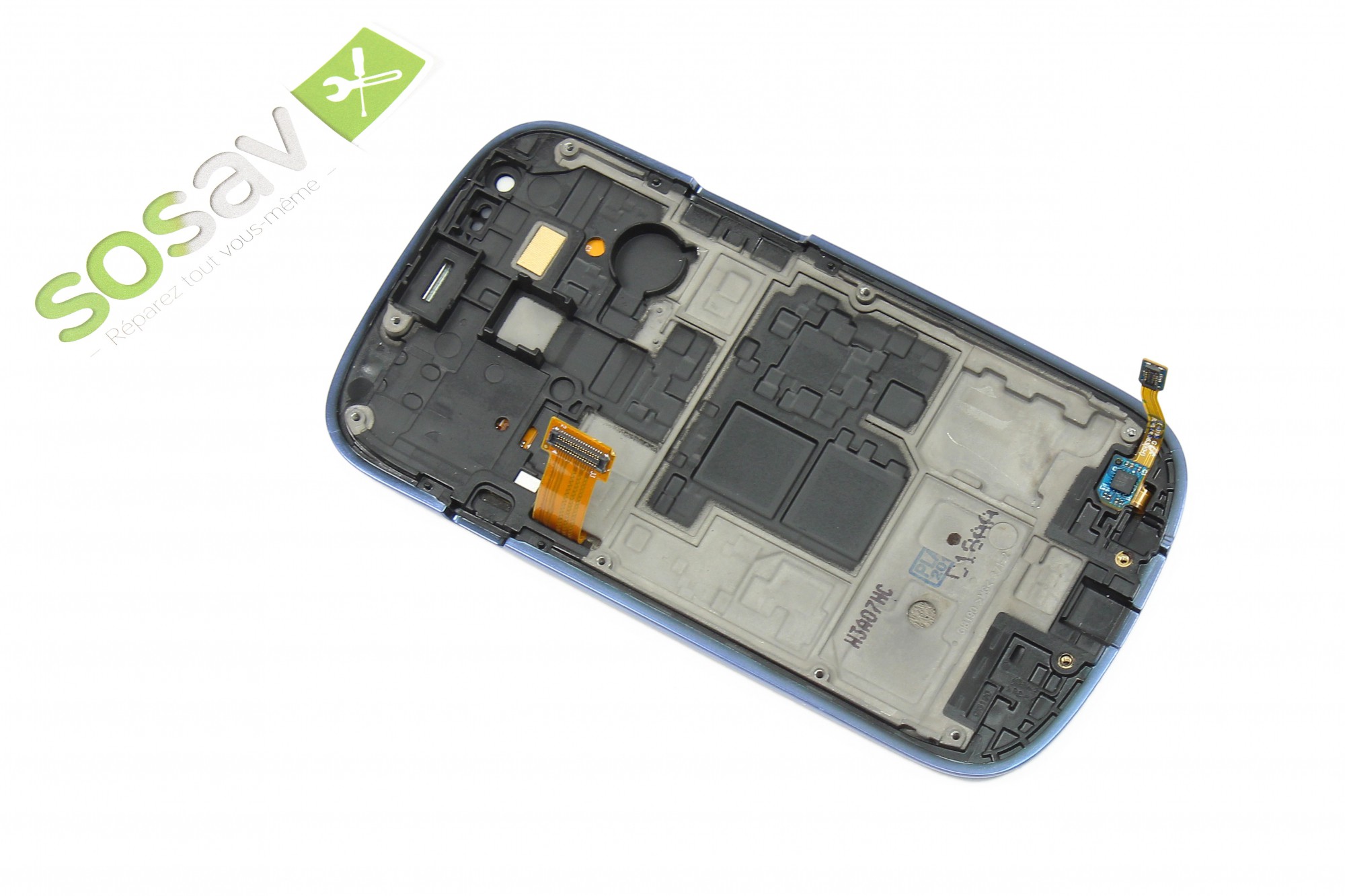

L'écran de votre Galaxy S3 Mini est désormais totalement démonté.
Procédez à son remplacement par un écran neuf si nécessaire.
