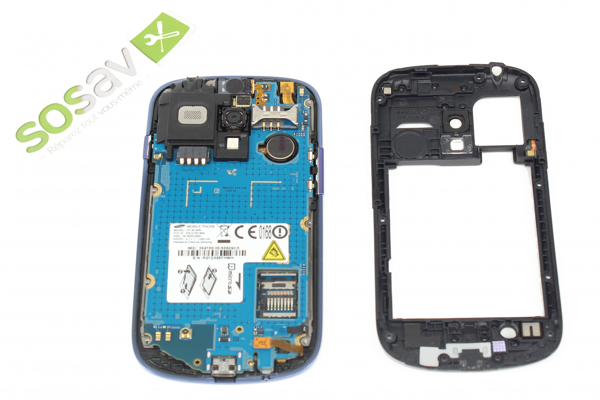

Utilisez 'un tournevis cruciforme pour dévisser les 10 vis maintenant le châssis interne au téléphone.
Insérez ensuite laspatule en nylon dans l'interstice haut du châssis interne afin de pouvoir la retirer.
Répétez l'opération pour les côtés gauche et droit du téléphone
Procédez ensuite à la désolidarisation du châssis interne.
Le châssis interne de votre Galaxy S3 Mini est désormais démonté.
Remplacez-le par une pièce neuve si cela est nécessaire.
