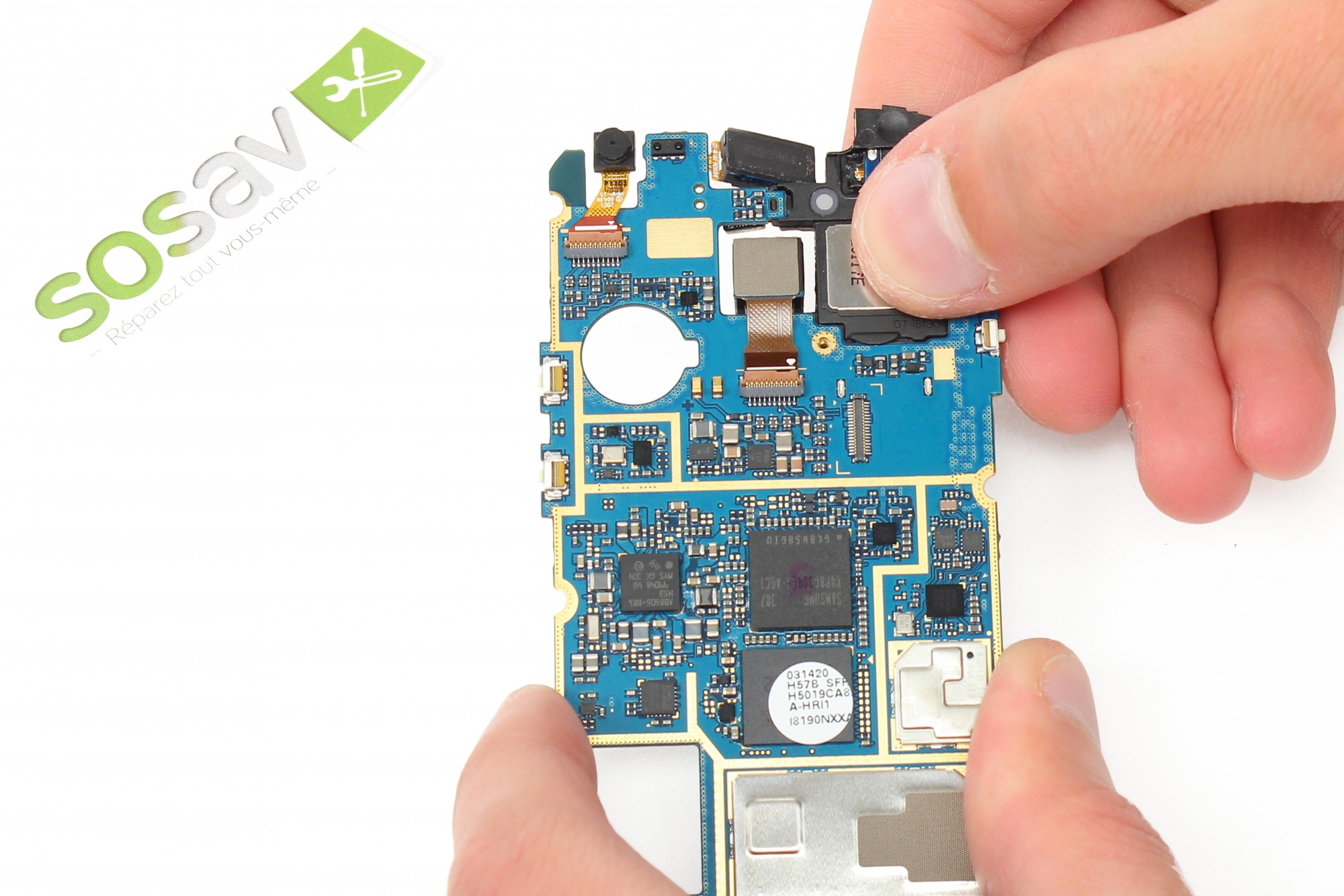

A l'aide de la pointe de la spatule en nylon, décollez et soulevez légèrement le haut parleur d'écoute.

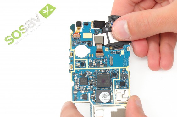

Soulevez ensuite légèrement la carte mère.
Une nappe relie encore la carte mère à l'écran LCD ! Ne retirez pas complètement la carte mère avant d'avoir réalisé l'étape suivante !

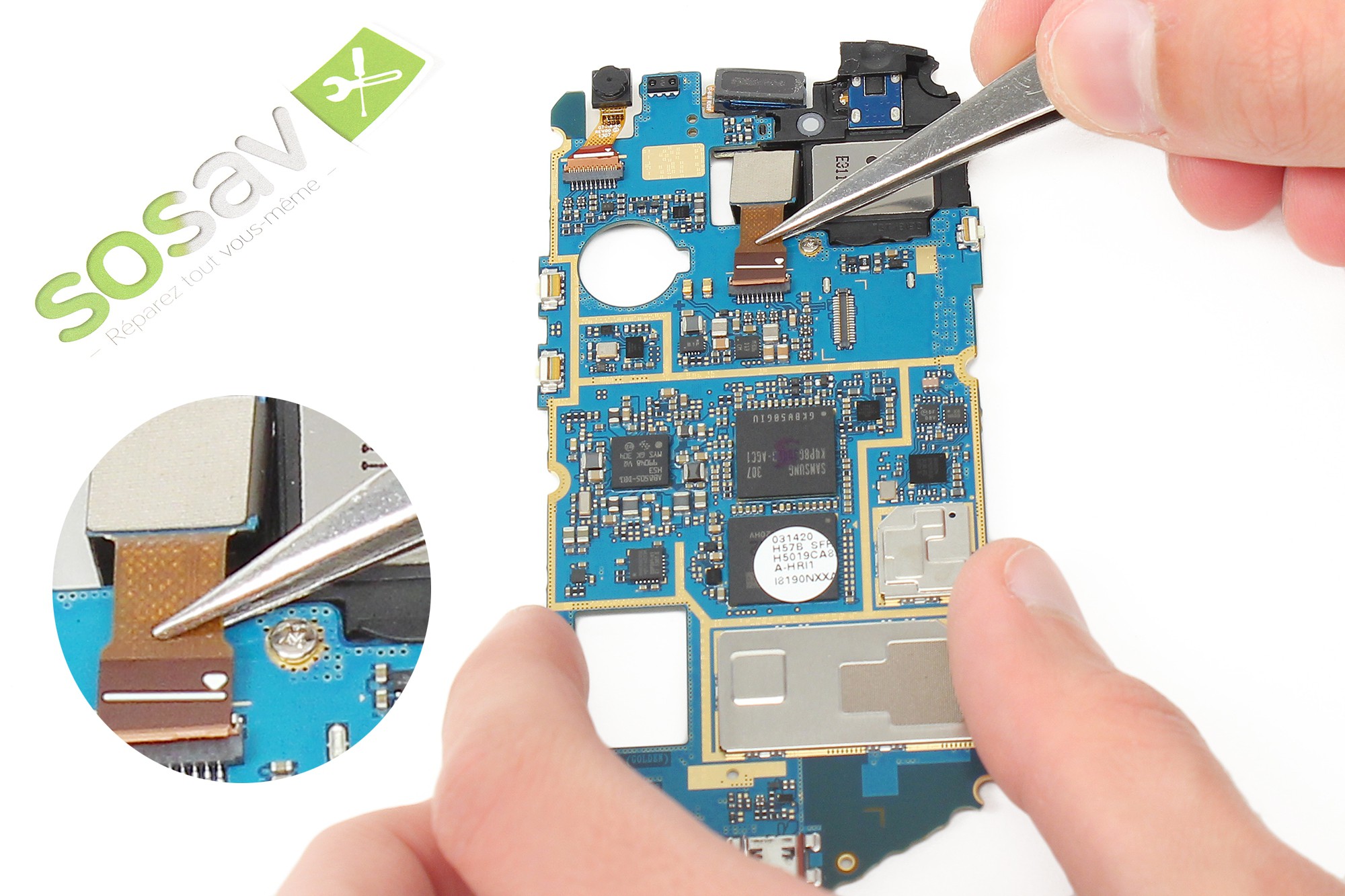

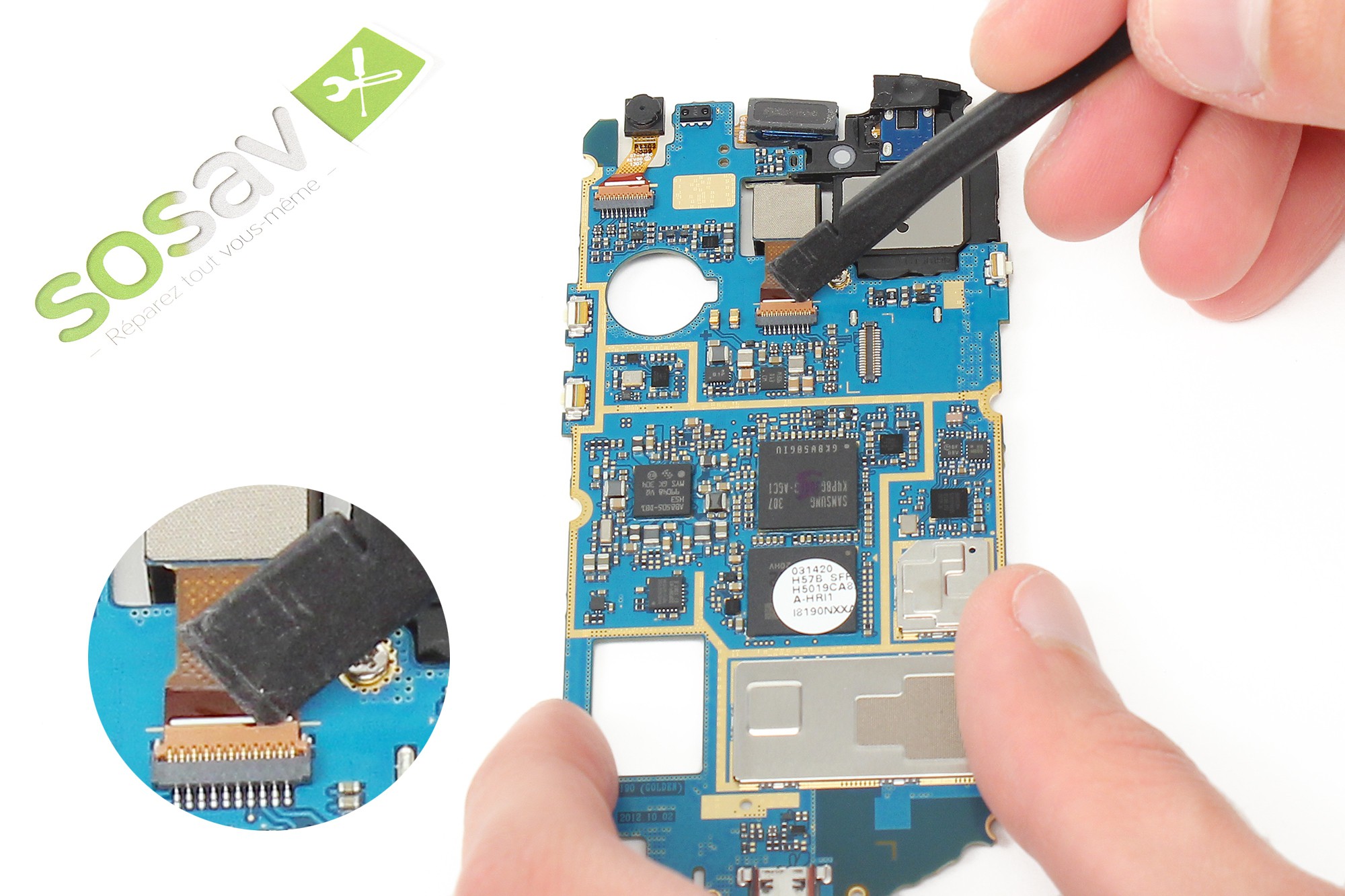

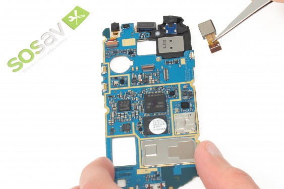

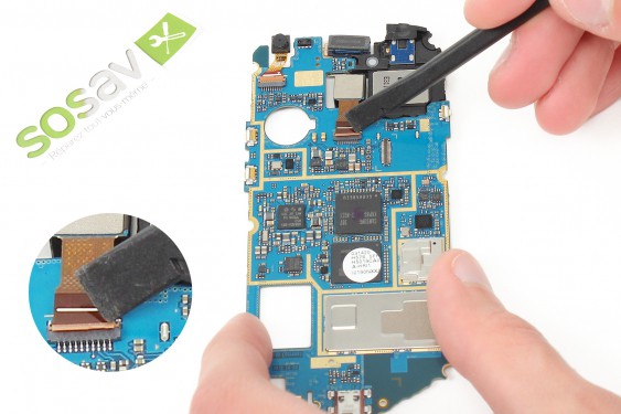

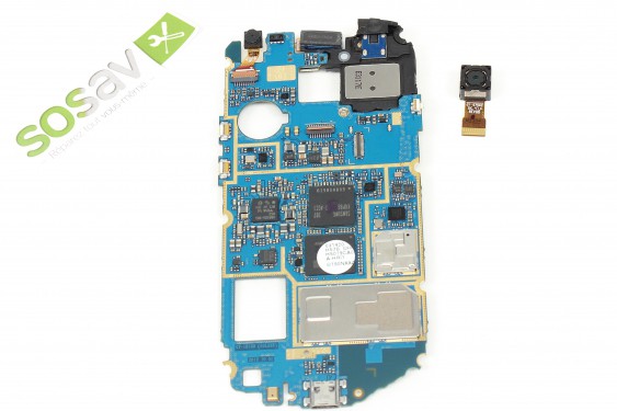

Utilisez la spatule en nylon pour déverrouiller le connecteur FPC de la caméra arrière.

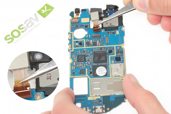

Ôtez délicatement a caméra arrière à l'aide d'une pince.
La caméra arrière est désormais démontée.

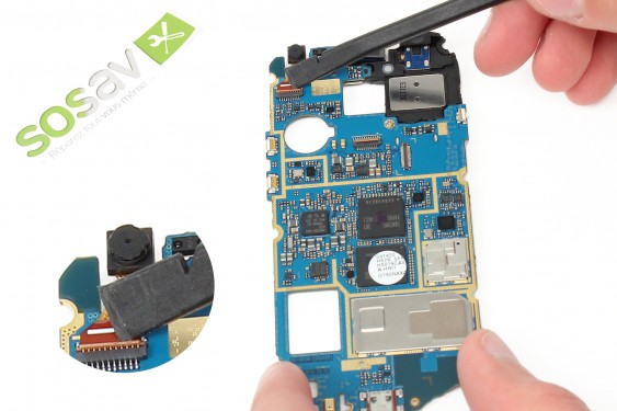

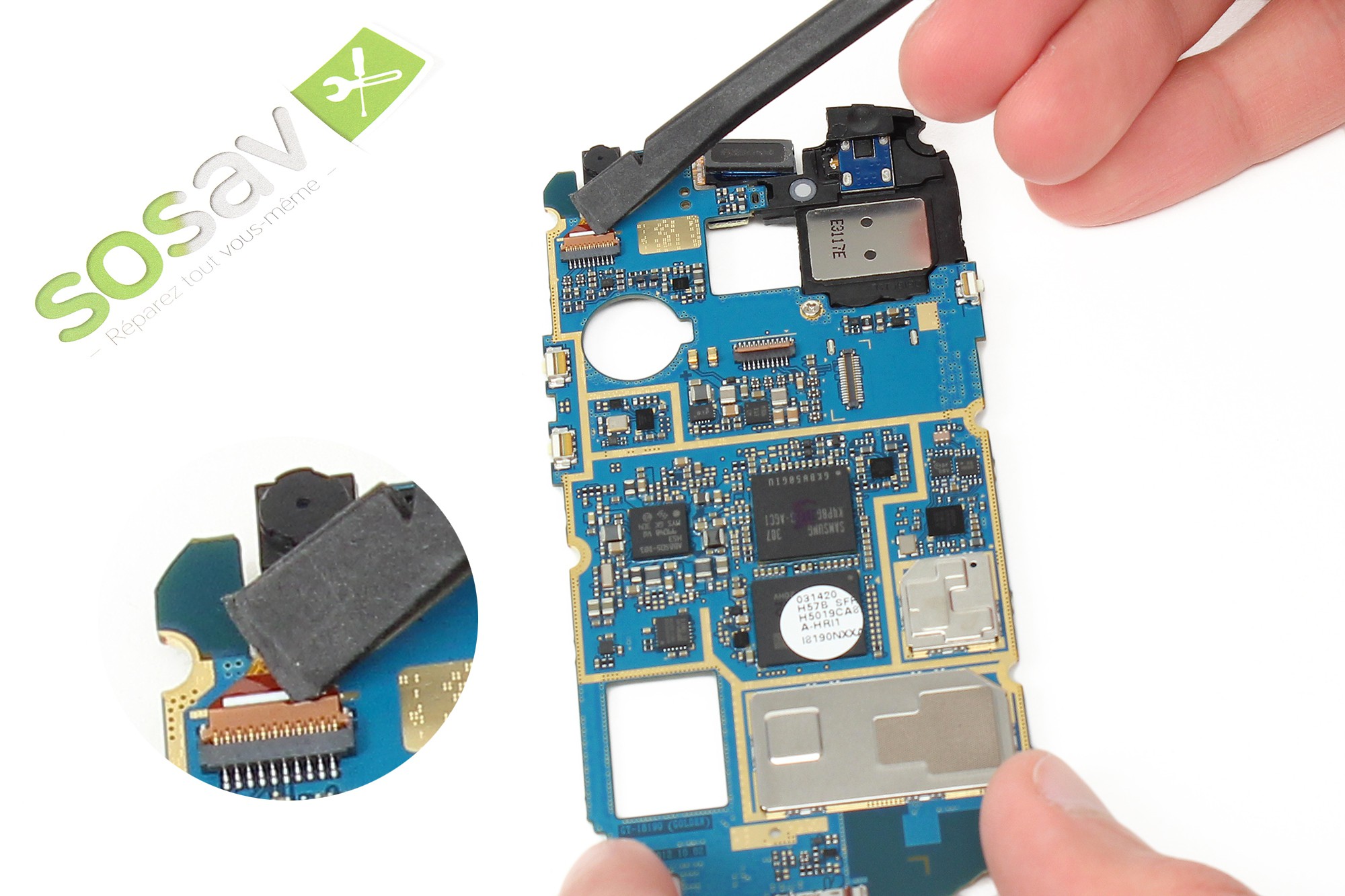

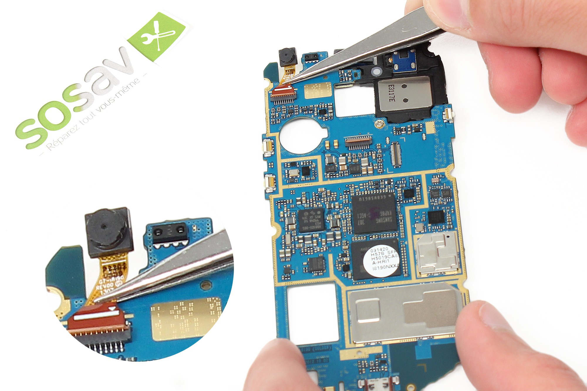

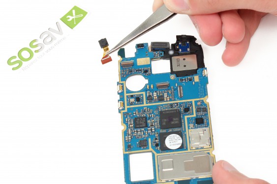

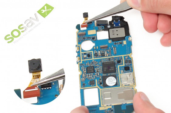

Reprenez la spatule en nylon pour déverrouiller le connecteur FPC de la caméra frontale.

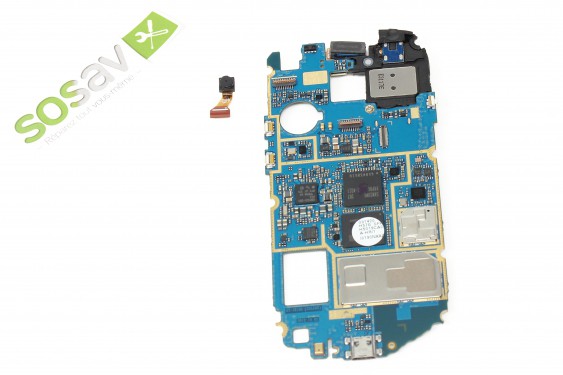

En réutilisant la pince, retirez en douceur la caméra frontale.
La caméra frontale est désormais démontée.

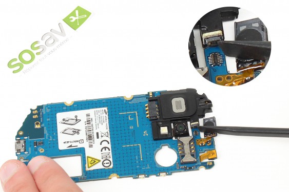

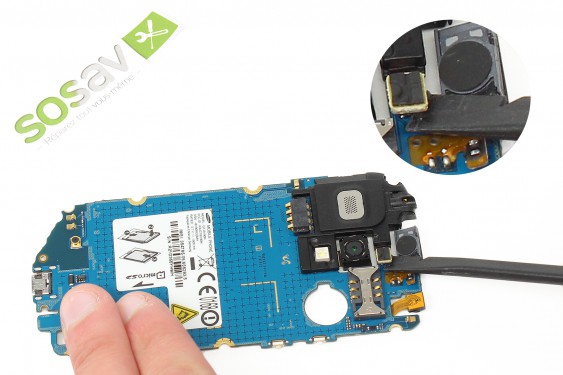

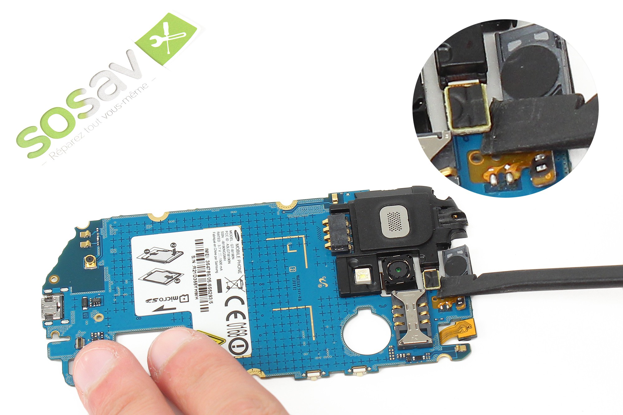

Retournez la carte mère.
Servez-vous de la spatule en nylon pour déconnecter la nappe de liaison du haut parleur externe / prise jack.
Retournez à nouveau la carte mère.

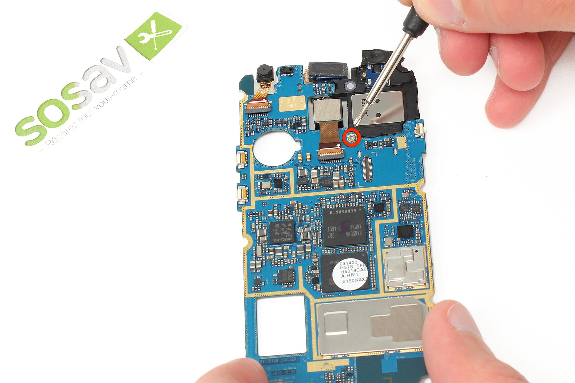

Utilisez un tournevis cruciforme afin de dévisser la vis entourée en rouge sur la photo.

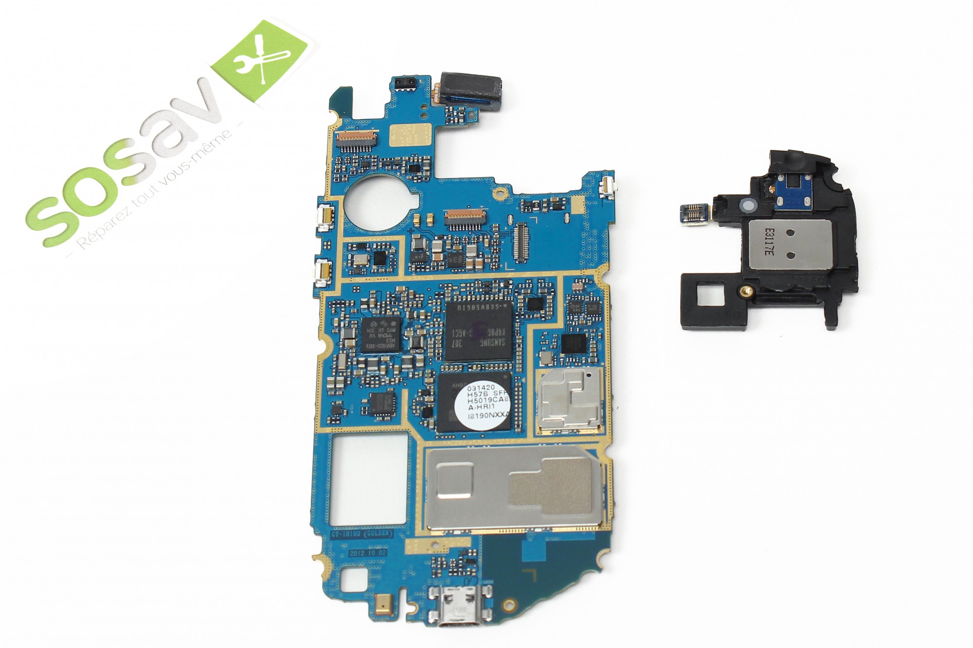

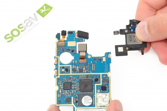

Saisissez ensuite l'ensemble haut parleur externe / prise jack puis procédez à son retrait.
La carte mère de votre S3 mini est désormais démontée.
Remplacez-la par une pièce neuve si cela est nécessaire.
