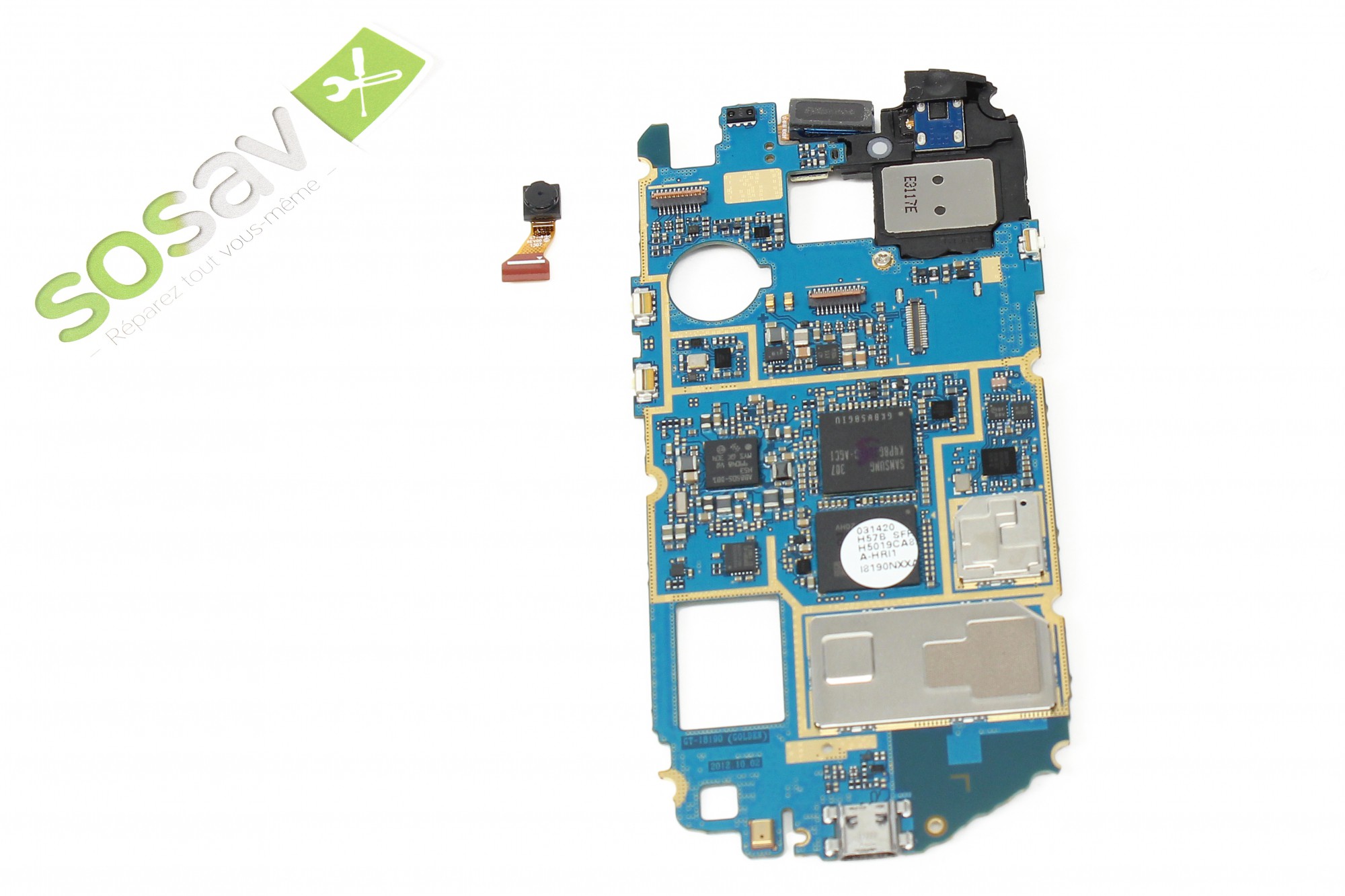

Soulevez ensuite légèrement la carte mère.
Une nappe relie encore la carte mère à l'écran LCD ! Ne retirez donc pas complètement la carte mère avant d'avoir réalisé l'étape suivante !
Déconnectez la nappe de l'écran LCD grâce à la spatule en nylon.
Utilisez la spatule en nylon pour déverrouiller le connecteur FPC de la caméra frontale.
A l'aide d'une pince, procédez ensuite au retrait de la caméra frontale.
La caméra frontale est désormais démontée.
Remplacez-la par une pièce neuve si cela est nécessaire.
