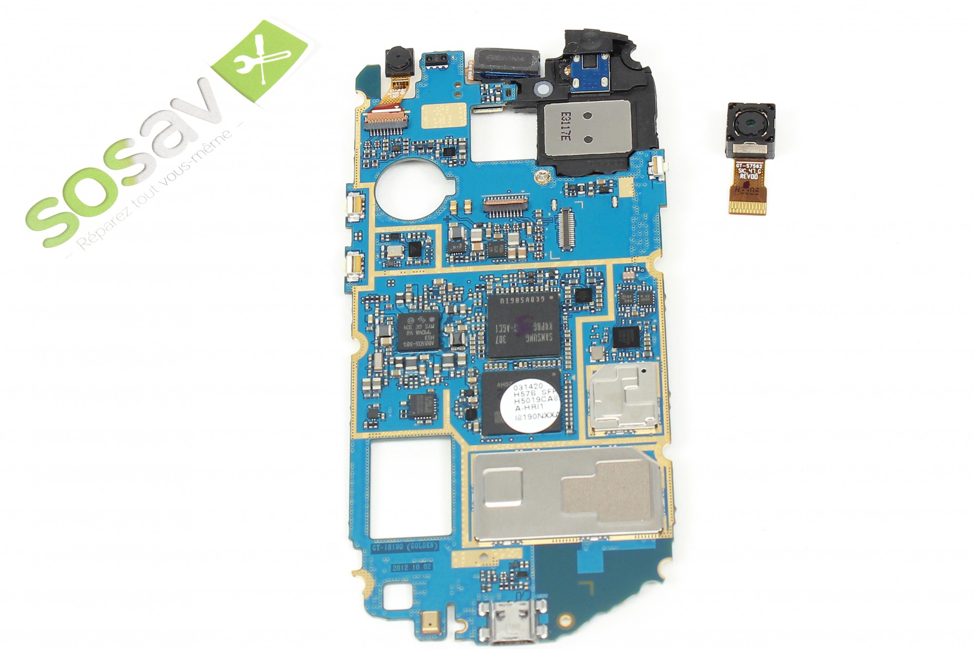

Reprenez la spatule en nylon pour déconnecter les deux nappes localisées en bas de la carte mère.
Utilisez la pointe de la spatule en nylon pour décoller et soulever légèrement le haut-parleur d'écoute.
Soulevez ensuite doucement la carte mère.
Une nappe relie encore la carte mère à l'écran LCD ! Ne retirez donc pas complètement la carte mère avant d'avoir réalisé l'étape suivante !
Avec la spatule en nylon, déconnectez la nappe de l'écran LCD.
Toujours en utilisant la spatule en nylon, déverrouillez le connecteur FPC de la caméra arrière.
En vous aidant d'une pince, retirez délicatement la caméra arrière.
La caméra arrière de votre Galaxy S3 Mini est désormais démontée.
Remplacez-la par une pièce neuve si nécessaire.
