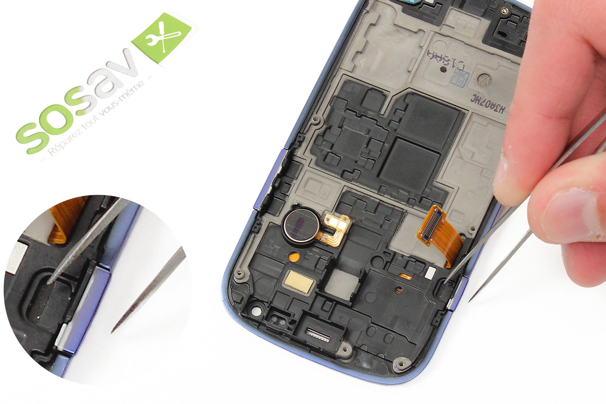

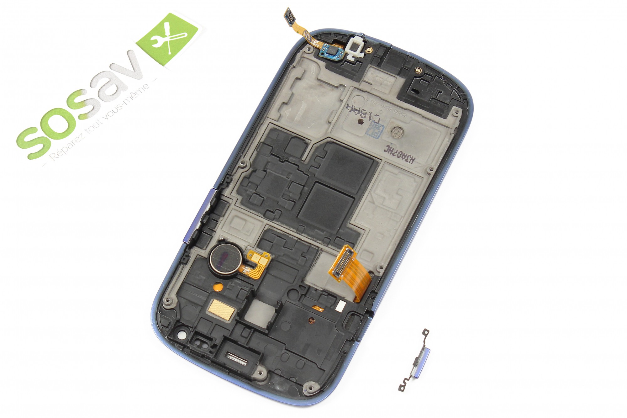

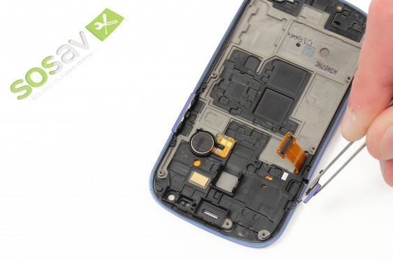

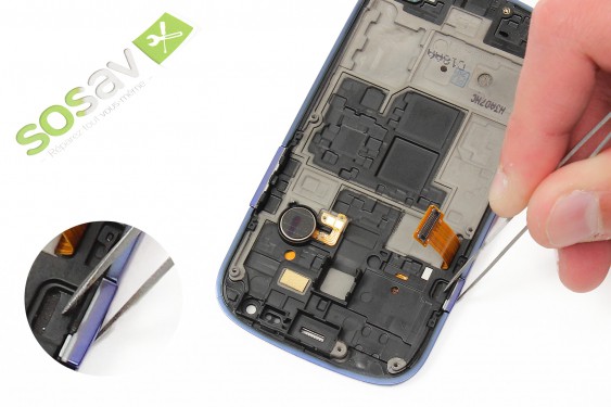

Avec la pince, saisissez le bouton "Power" puis retirez-le de son logement.
Le bouton "Power" de votre Galaxy S3 Mini est désormais démonté.
