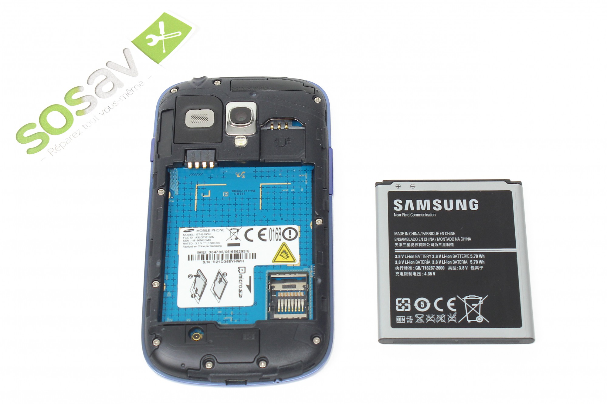

A l'aide d'une spatule en nylon, retirez la façade arrière du Galaxy S3 mini.
Glissez la spatule en nylon sur le bord de la batterie pour l'extraire.
La batterie de votre galaxy S3 mini est désormais démontée.
Procédez à son remplacement par une batterie neuve si nécessaire.
