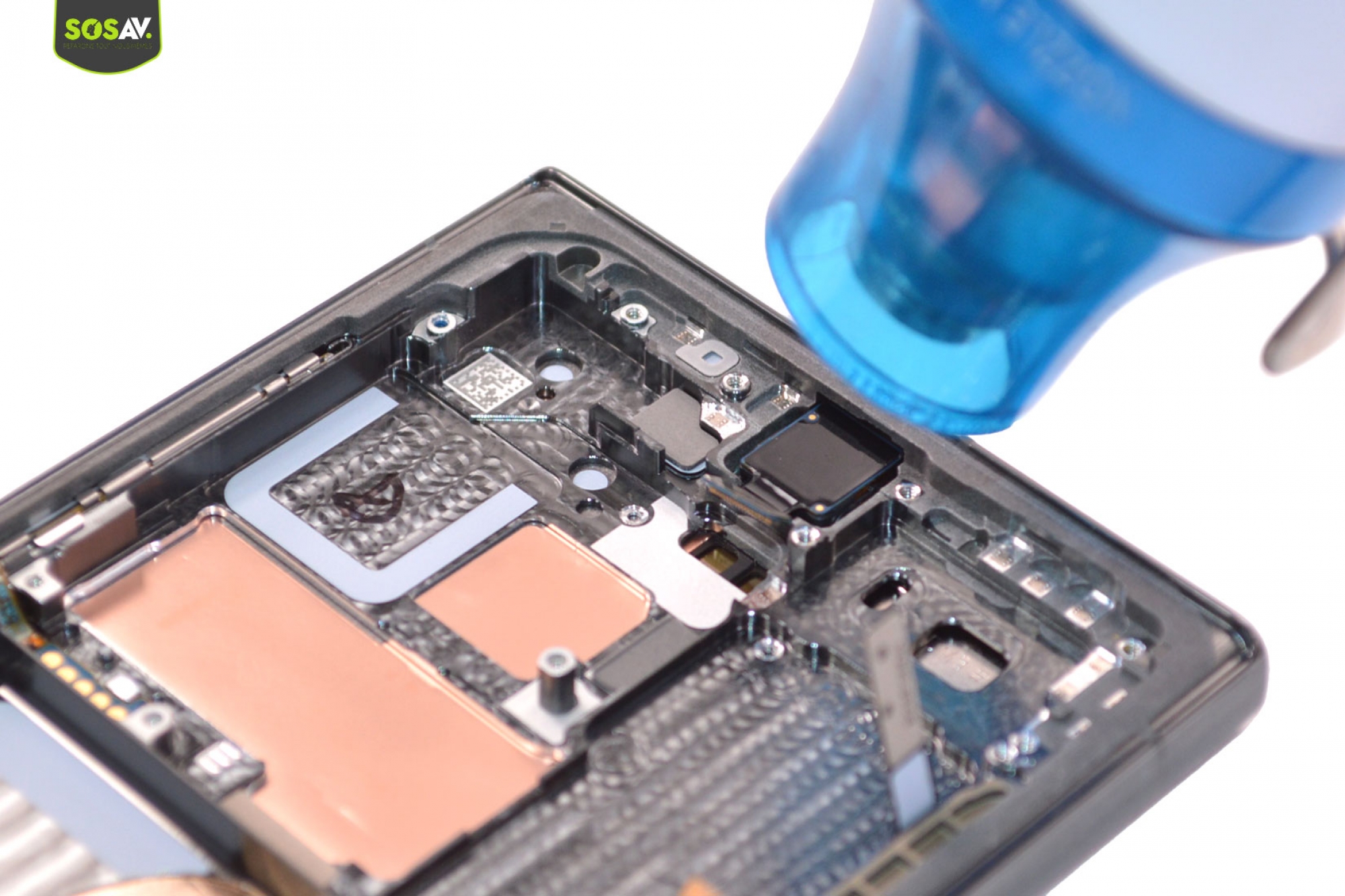

Utilisez un décapeur thermique (sèche-cheveux) et allumez le pour chauffer le contour du téléphone
Ceci permettra de créer suffisamment d'espace pour insérer le médiator en métal entre la façade et le châssis.

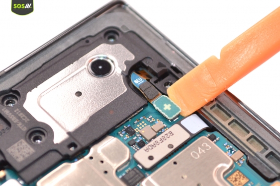

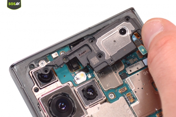

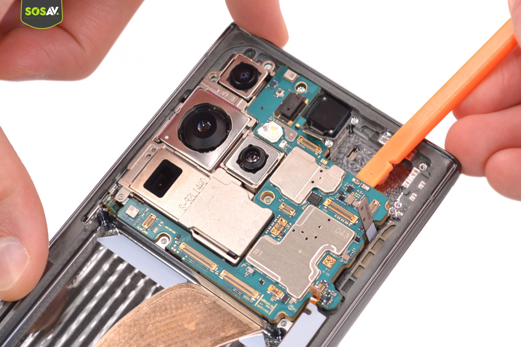

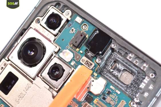

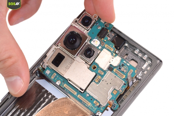

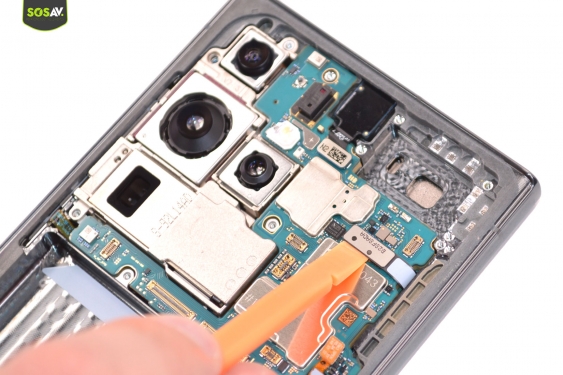

Ensuite, décollez les extrémités de la nappe avec le spudger.
Soulevez la plaquette afin de la saisir et de l'extraire de l'appareil.

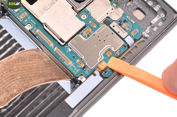

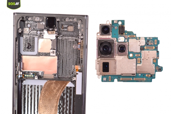

Saisissez la languette bleue et tirez cette dernière vers la droite afin de décoller la batterie du châssis.
Le film transparent doit rester sur le bloc écran.

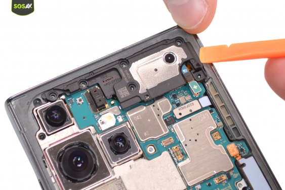

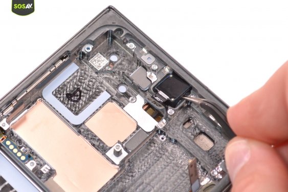

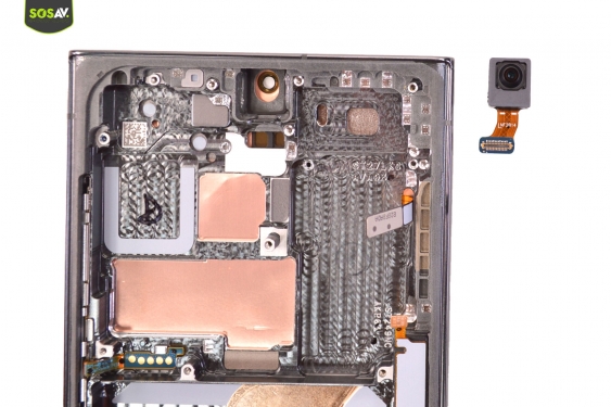

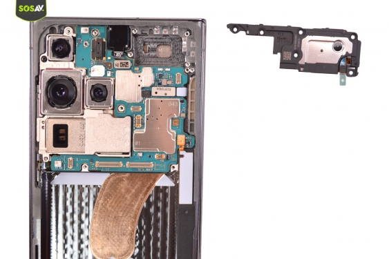

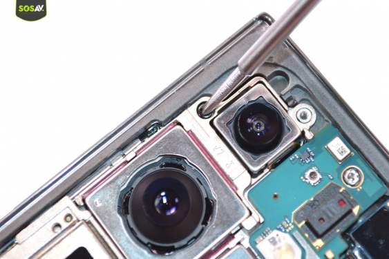

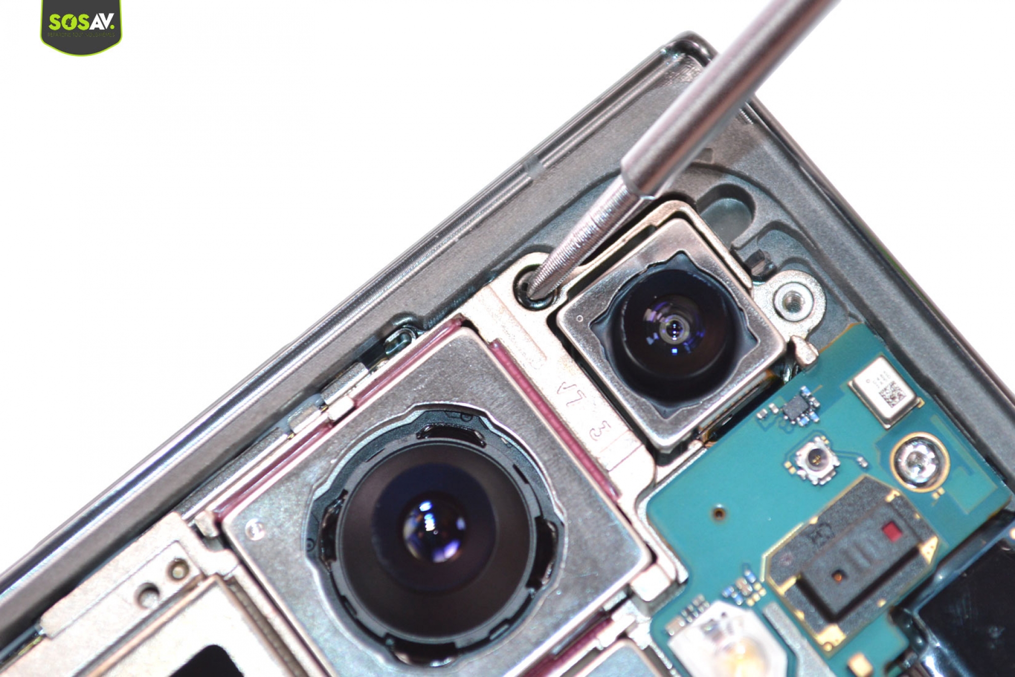

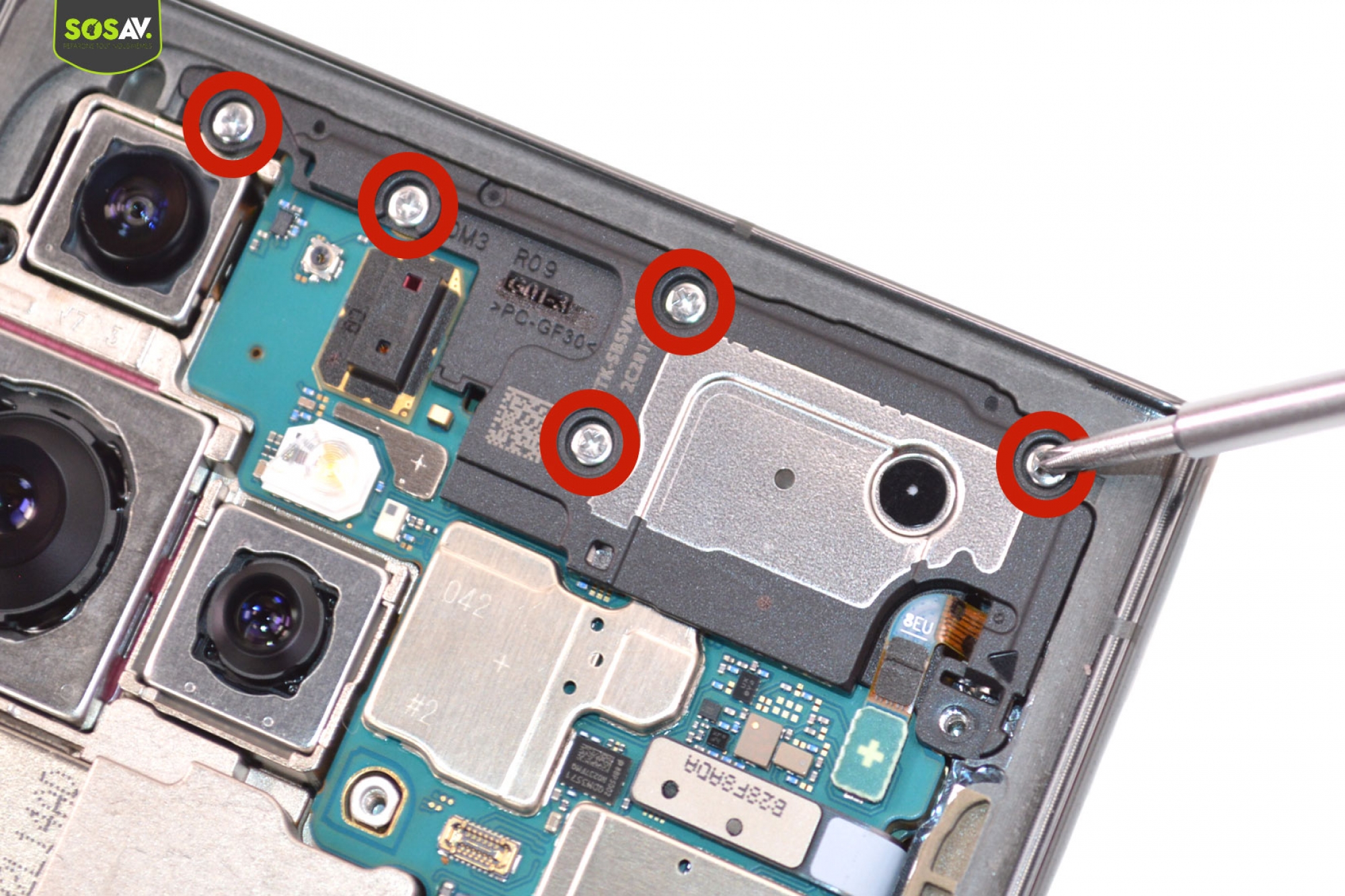

Faites levier à l'aide de la spatule pour récupérer le connecteur de charge.
Déconnectez la nappe du haut-parleur interne puis sortez de son emplacement.
