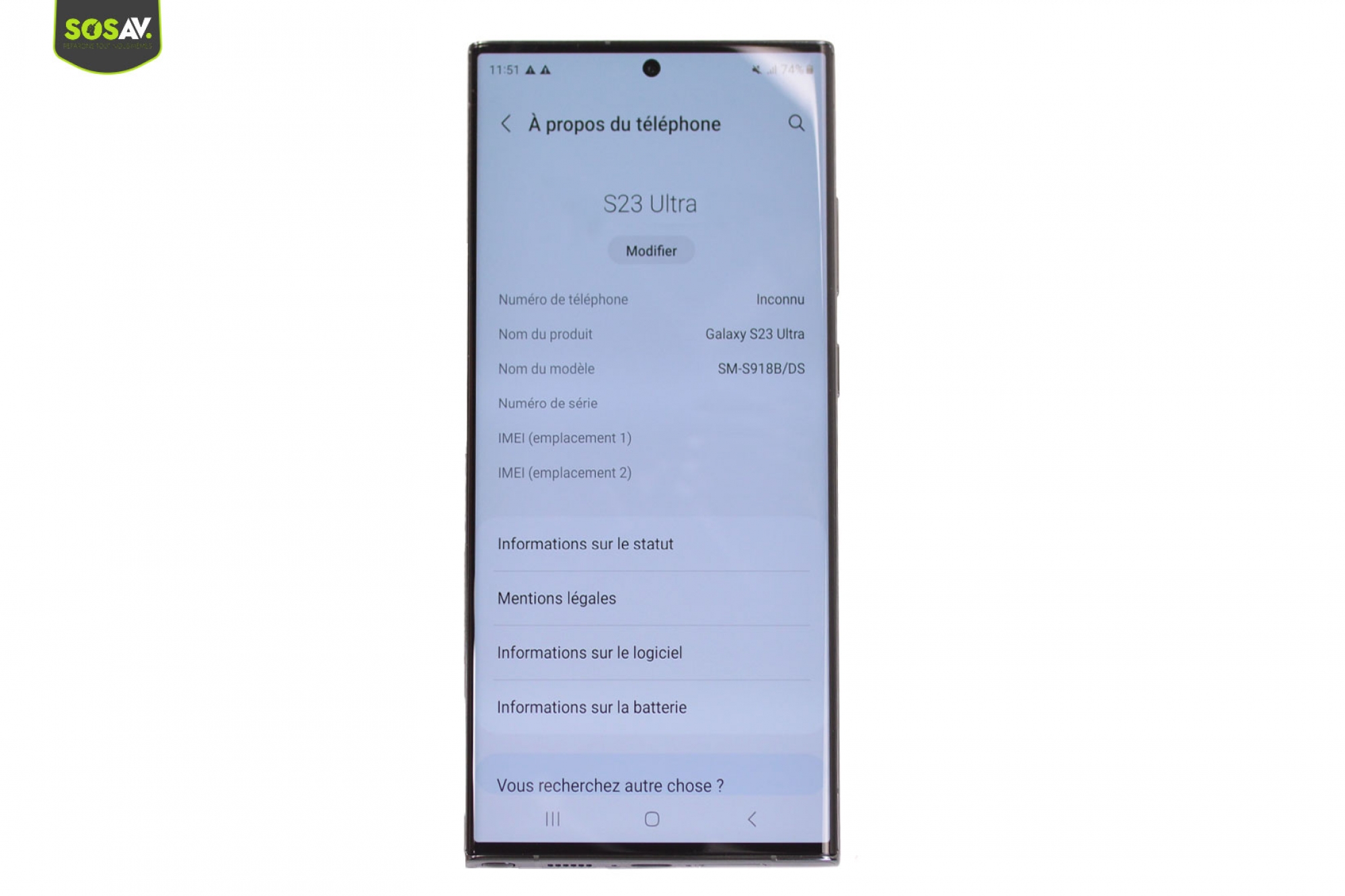

N'oubliez pas de faire une sauvegarde de vos données avant de penser à effectuer votre réparation batterie Galaxy S23 Ultra !

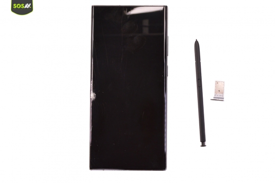

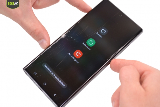

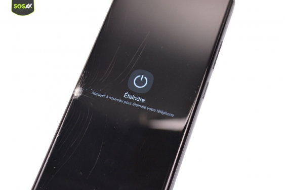

Procédez à l'extinction de votre appareil.

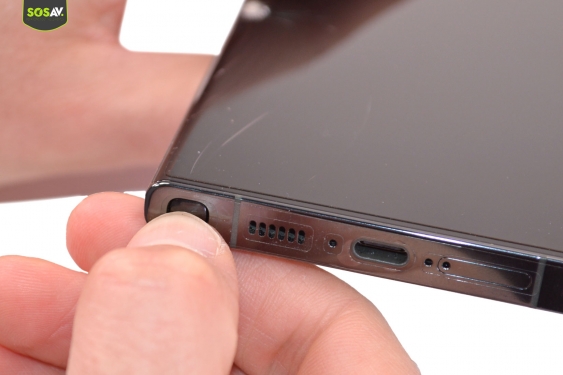

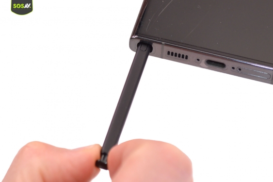

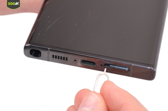

Grace au trombone fourni avec votre téléphone placez le dans l'emplacement prévu a cet effet, le tiroir Sim s'extrait a son tour.

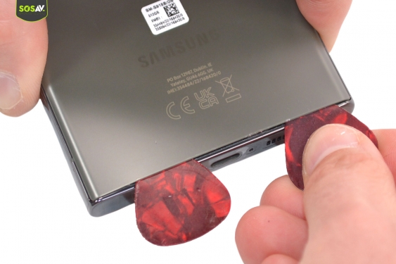

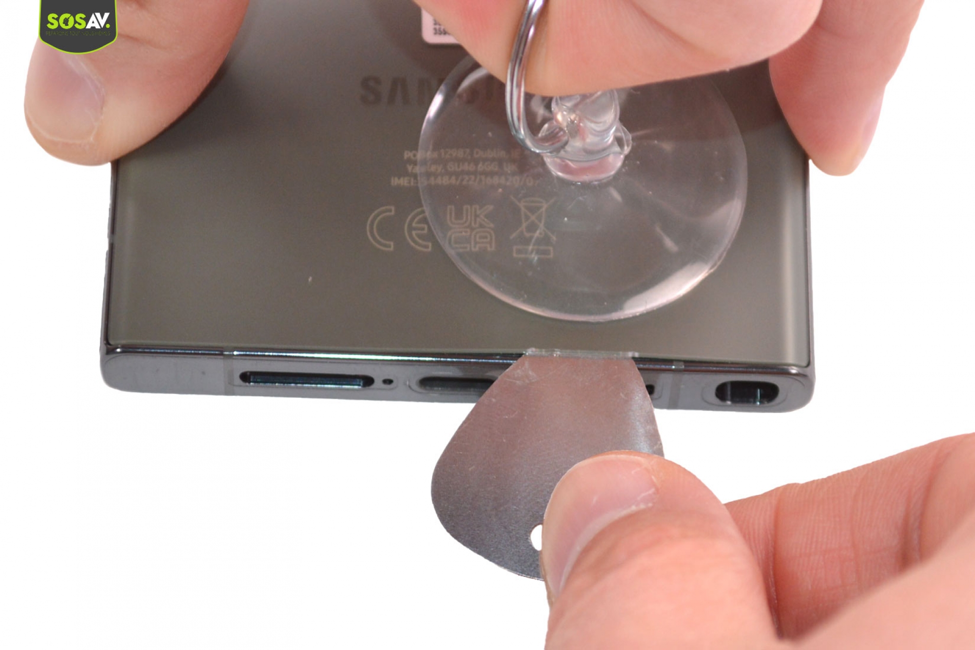

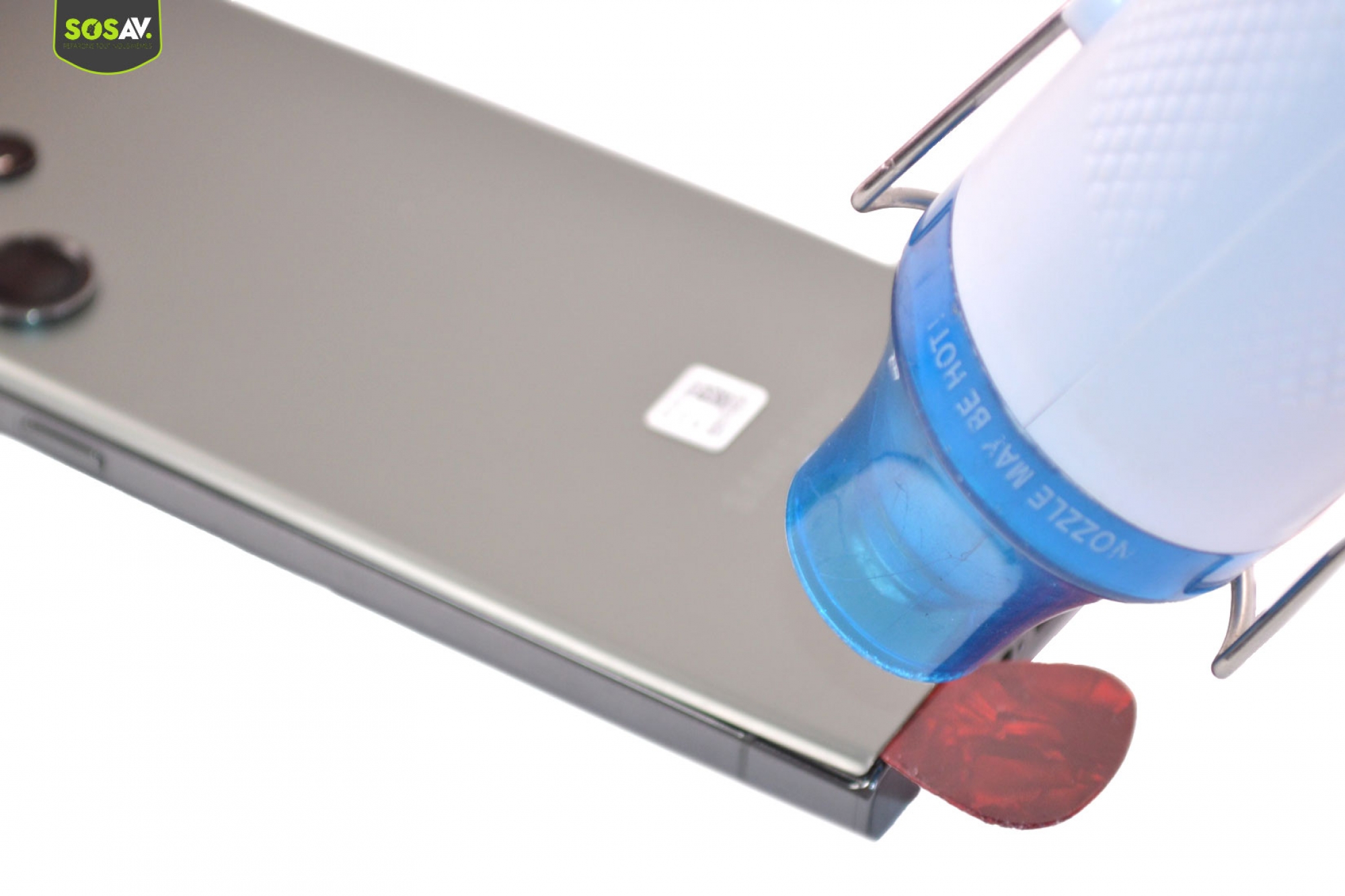

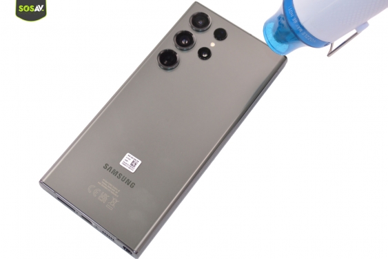

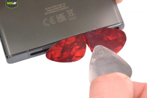

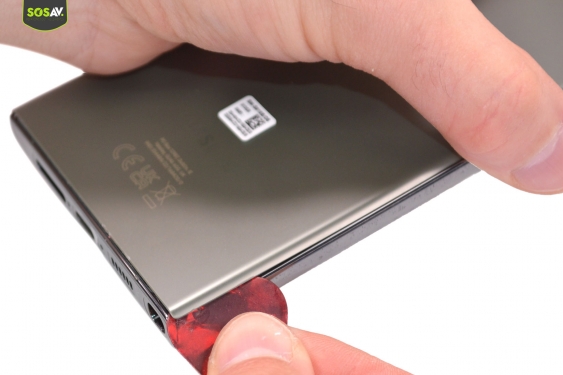

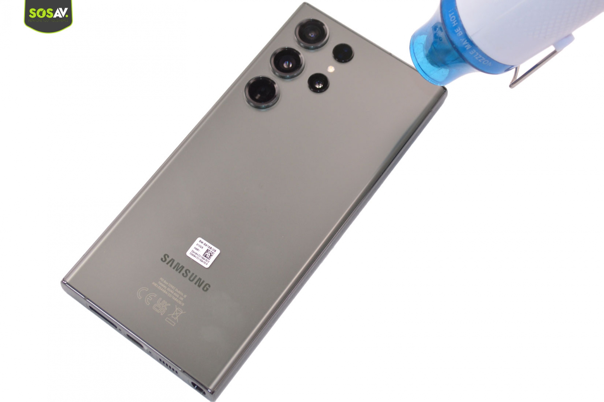

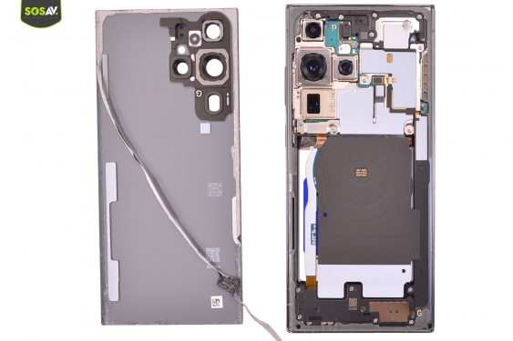

Utilisez un décapeur thermique (sèche-cheveux) et allumez le pour chauffer le contour du téléphone

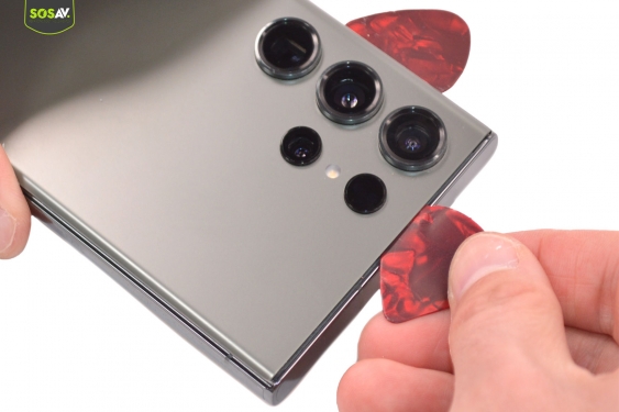

Ceci permettra de créer suffisamment d'espace pour insérer le médiator en métal entre la façade et le châssis.

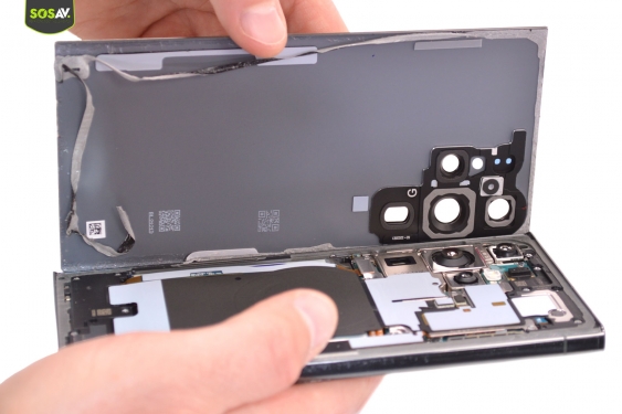

Une fois que l'espace est créé, substituez le médiator par des outils similaires en plastique.
Cela permettra de poursuivre le processus de décollage sans causer de dommages à la peinture de l'appareil ni aux nappes situées en dessous.

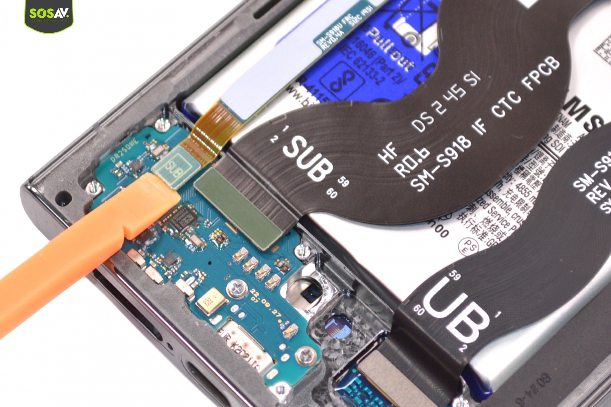

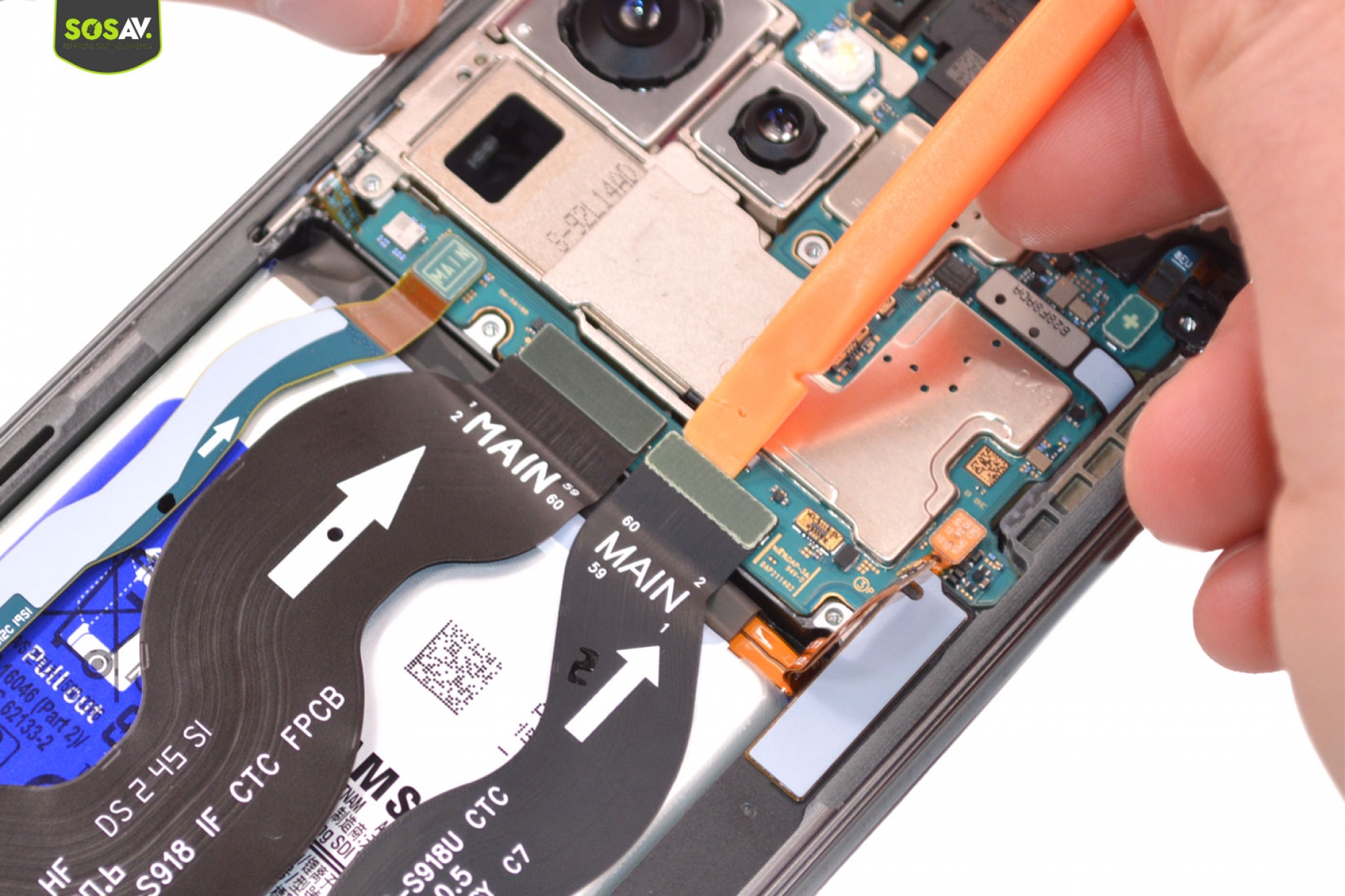

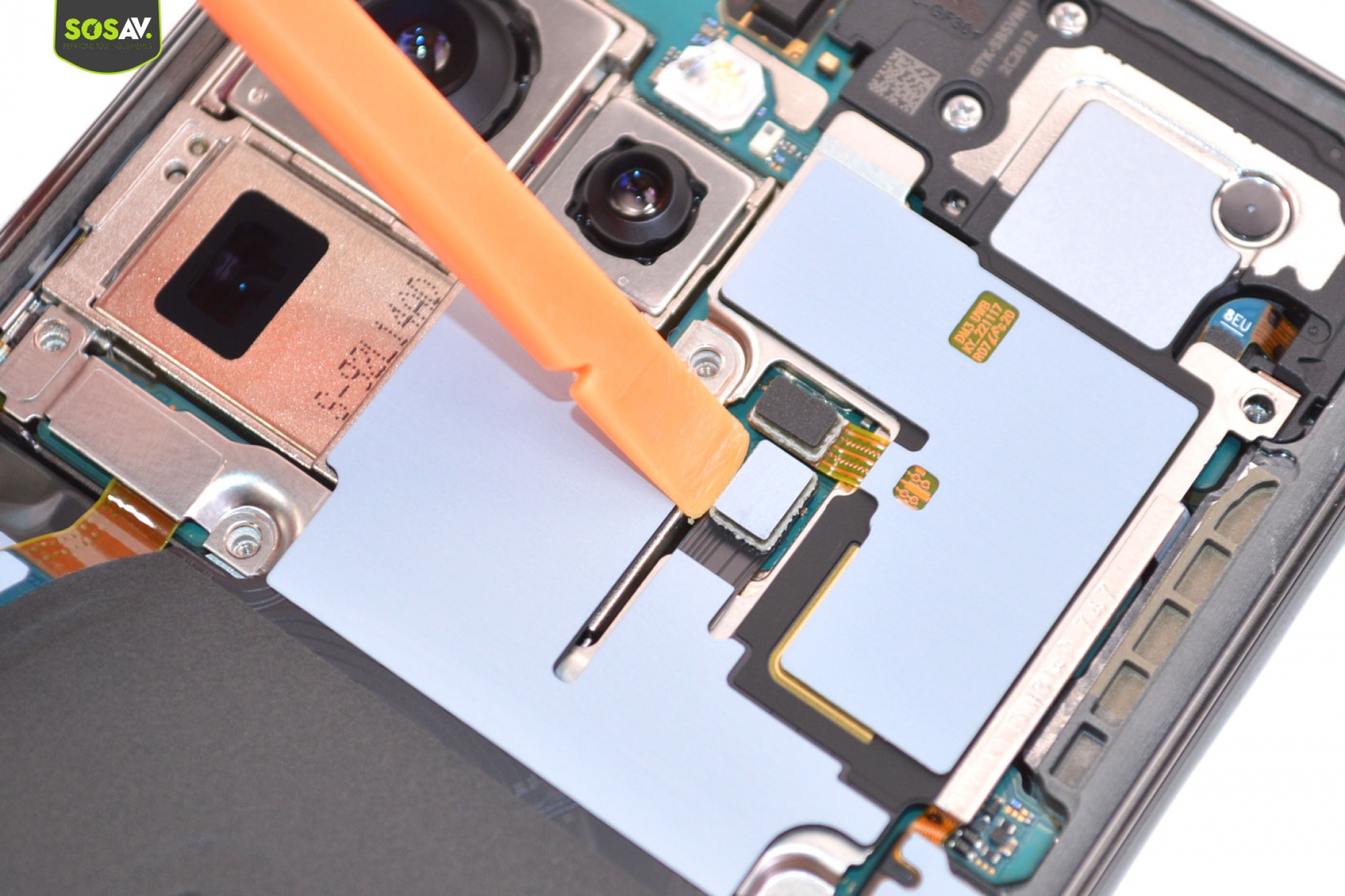

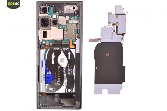

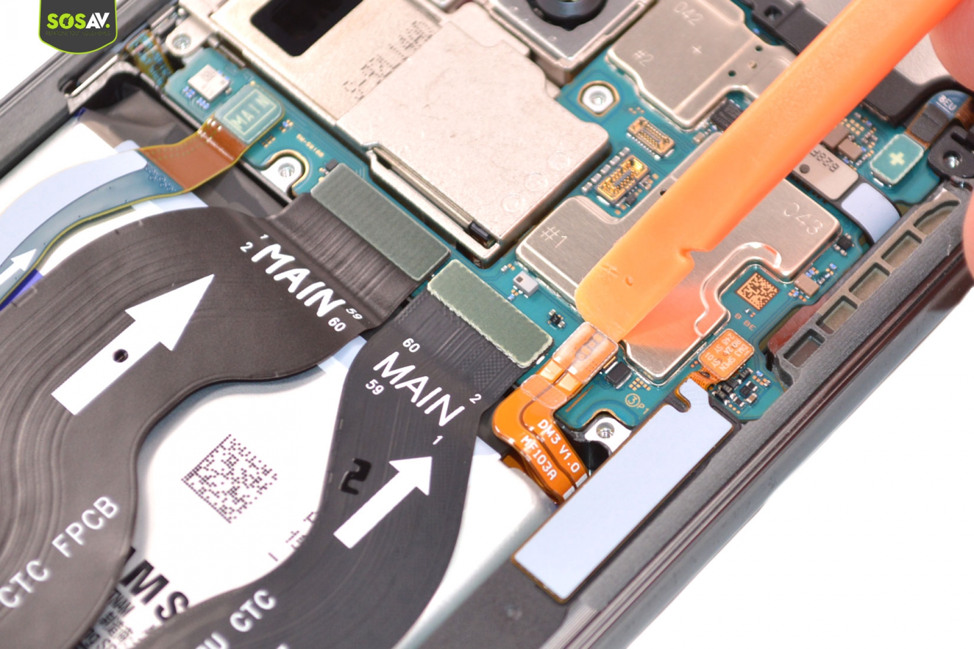

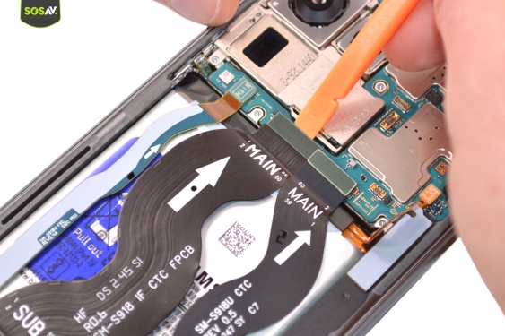

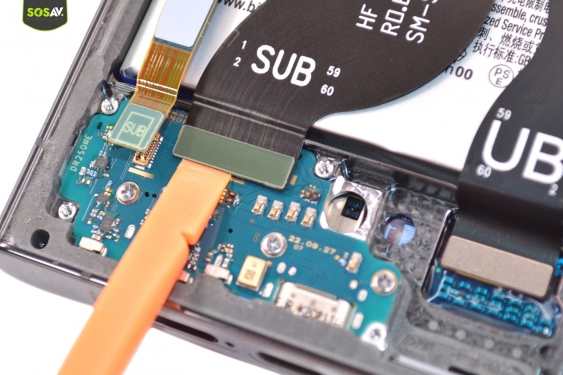

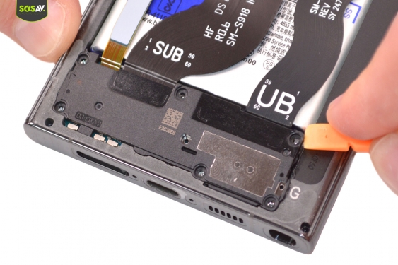

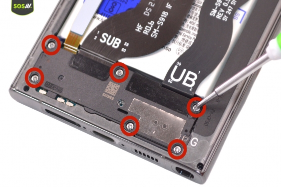

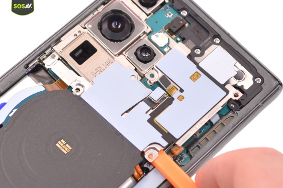

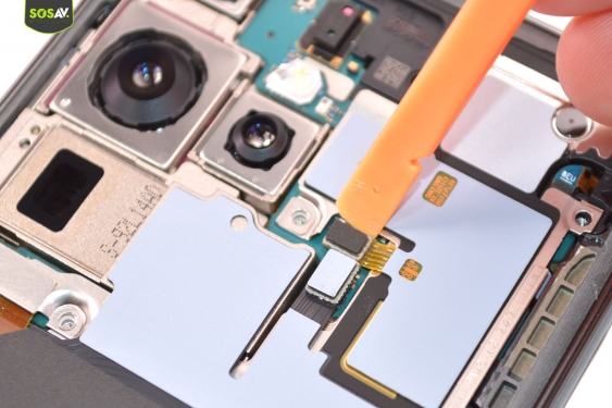

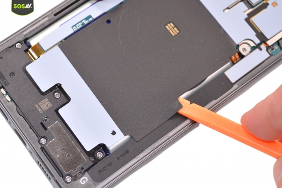

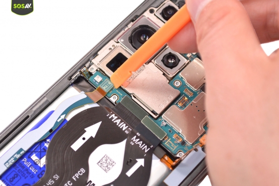

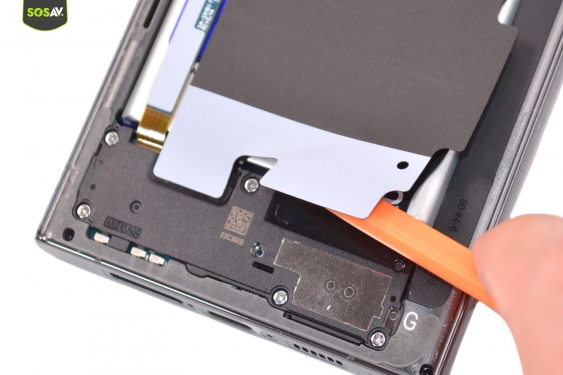

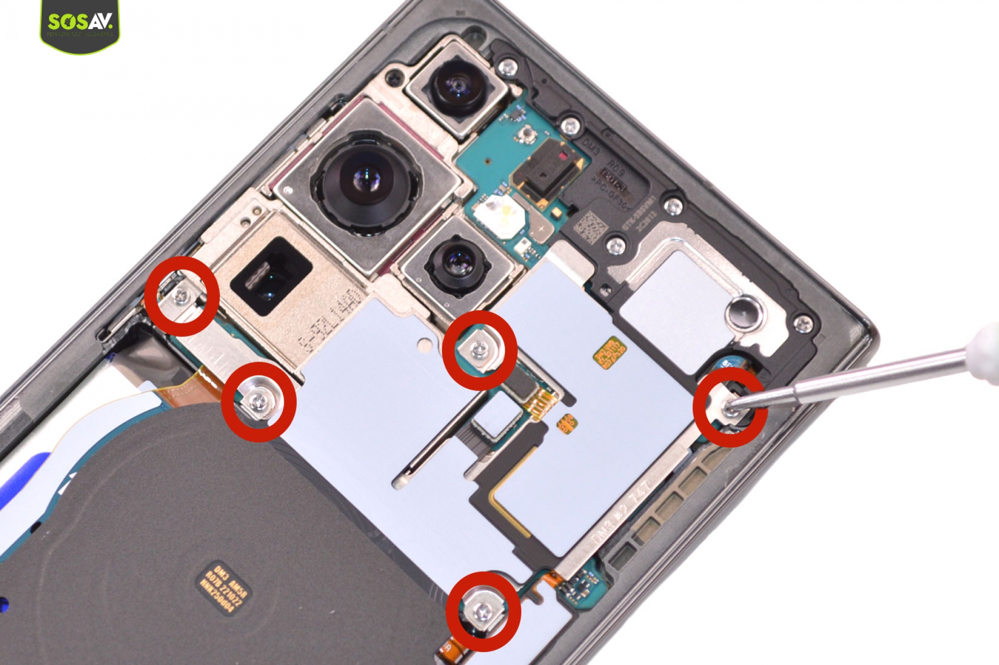

Ensuite, décollez les extrémités de la nappe avec le spudger.
Soulevez la plaquette afin de la saisir et de l'extraire de l'appareil.

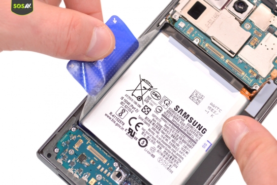

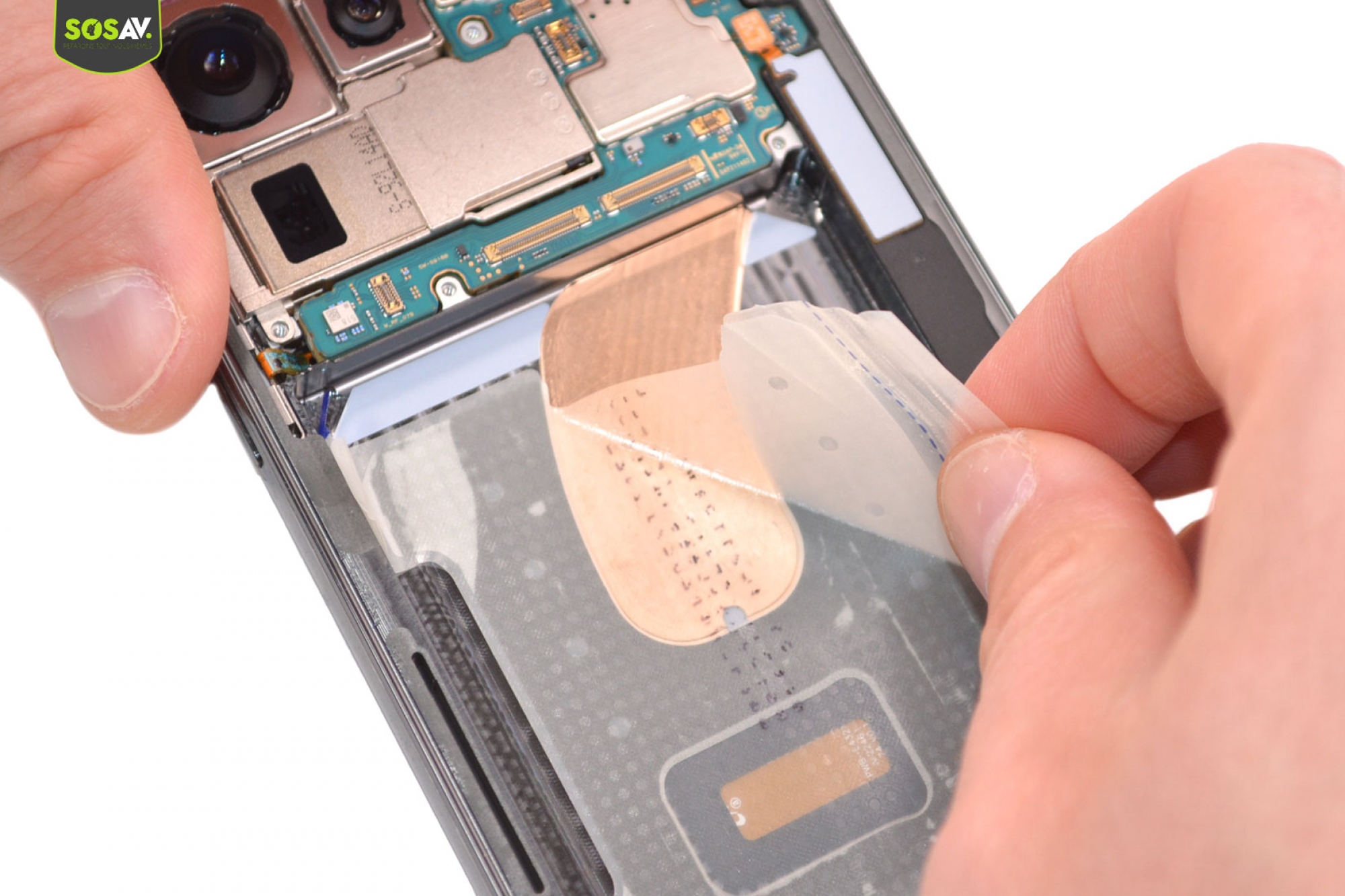

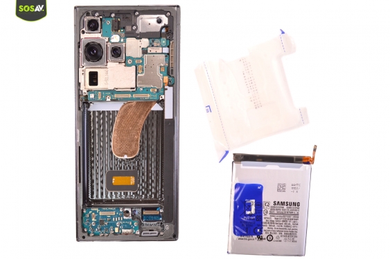

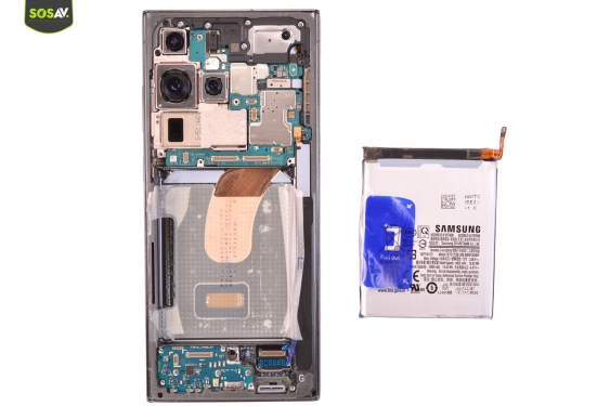

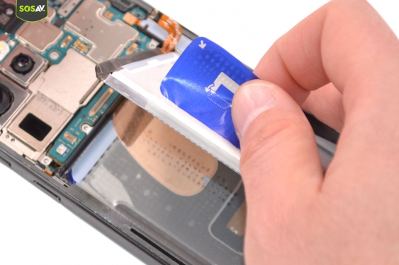

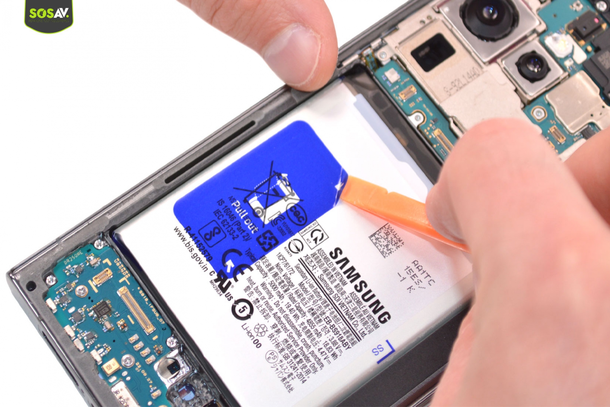

Saisissez la languette bleue et tirez cette dernière vers la droite afin de décoller la batterie du châssis.

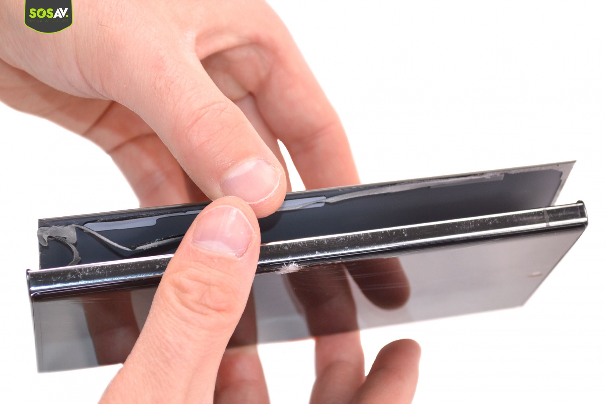

Le film transparent doit rester sur le bloc écran.
