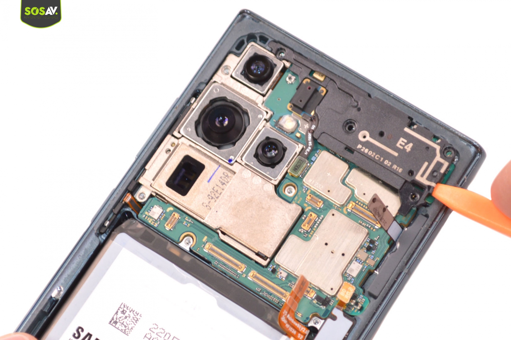

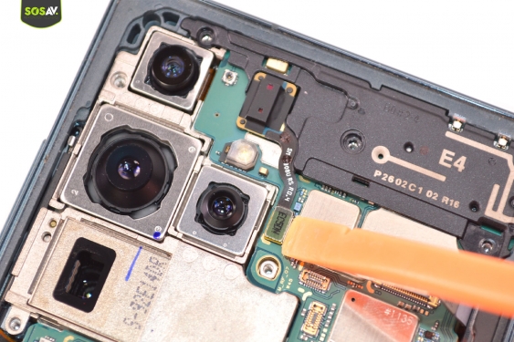

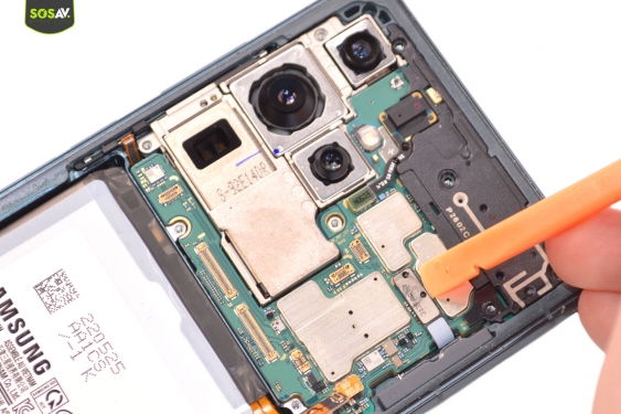

Puis avec votre levier en nylon soulevez les deux nappes.

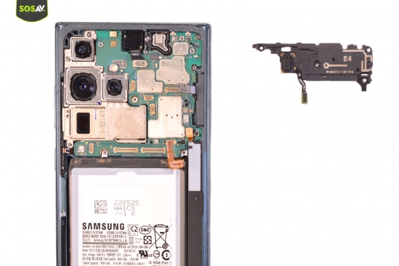

Sortez le haut-parleur externe / antenne GSM grâce à la spatule.

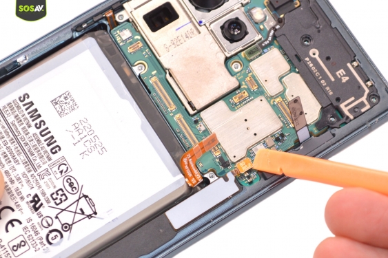

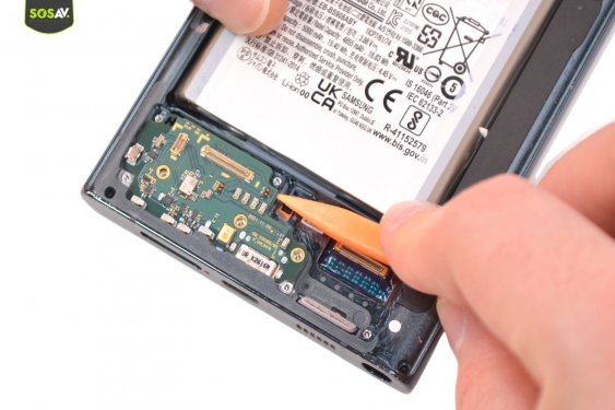

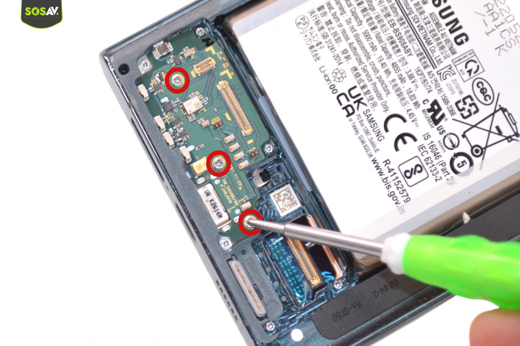

Suite à cela, levez le connecteur de charge avec la pointe de votre levier en nylon.

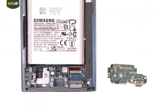

Le connecteur de charge est maintenant sorti de l'appareil.

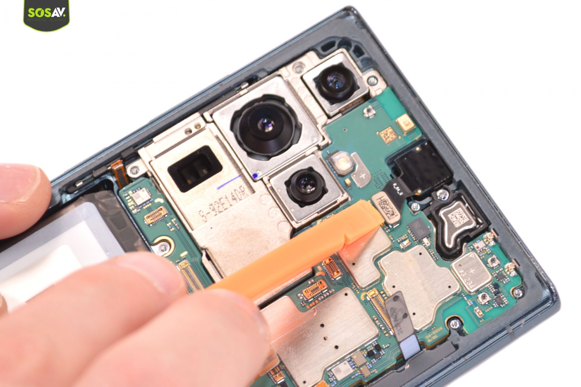

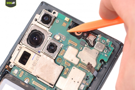

Débranchez les nappes du support S-Pen, du module Antenne et du LCD.

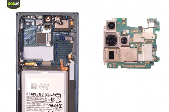

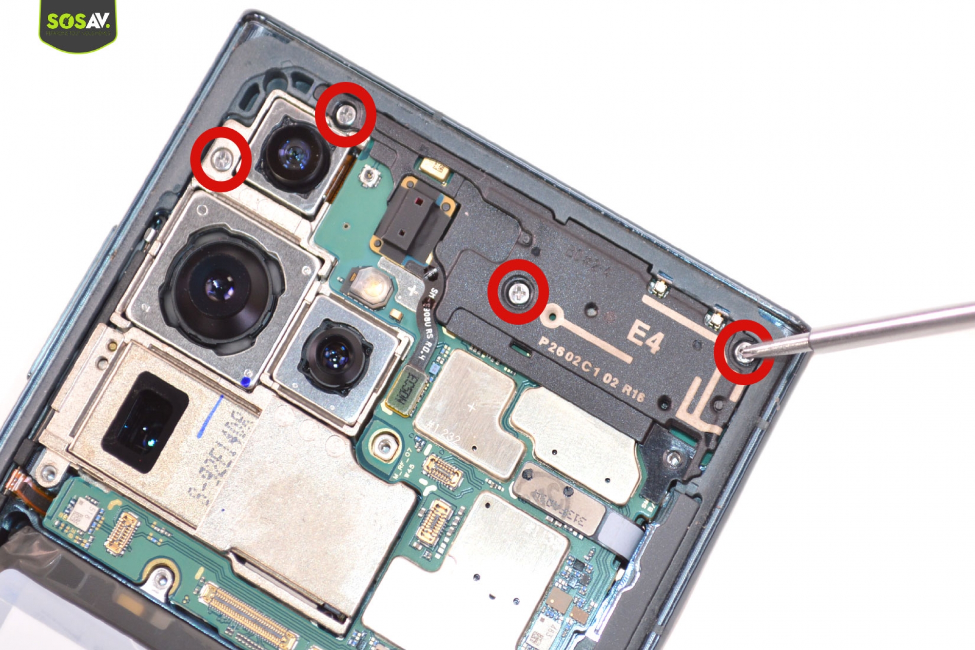

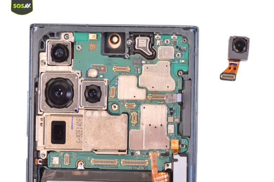

La caméra avant est extraite.

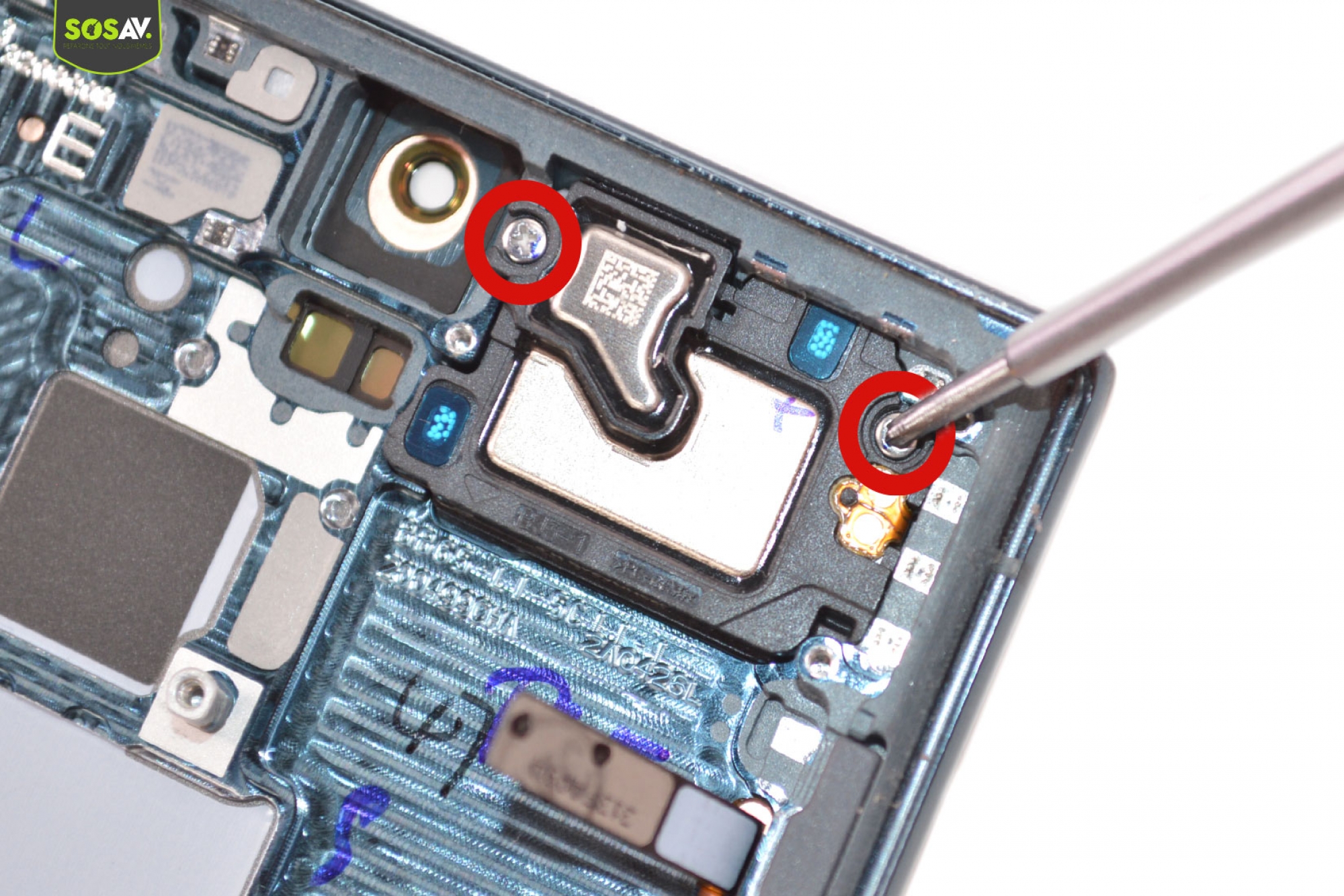

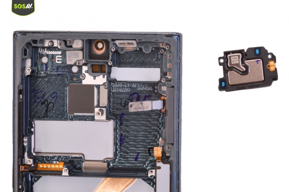

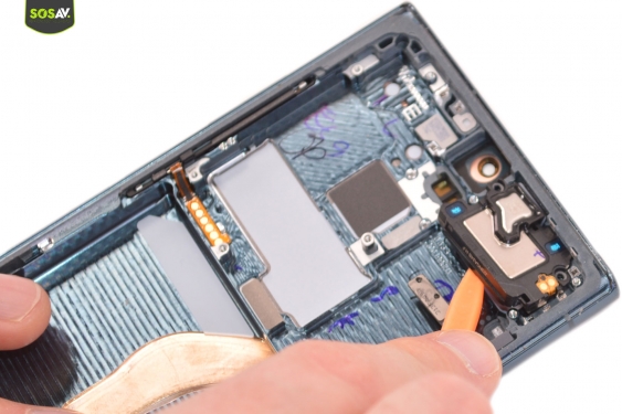

Puis avec votre levier soulevez pour extraire le haut parleur.
