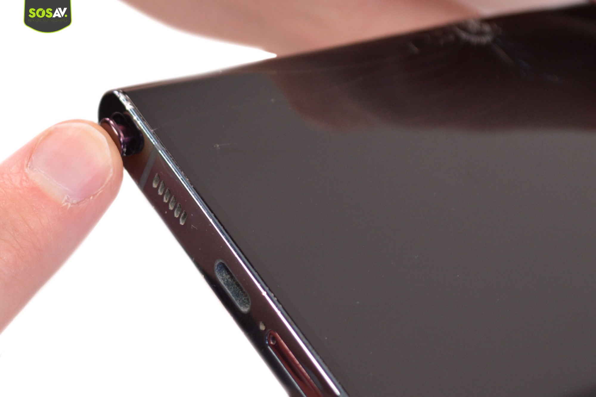

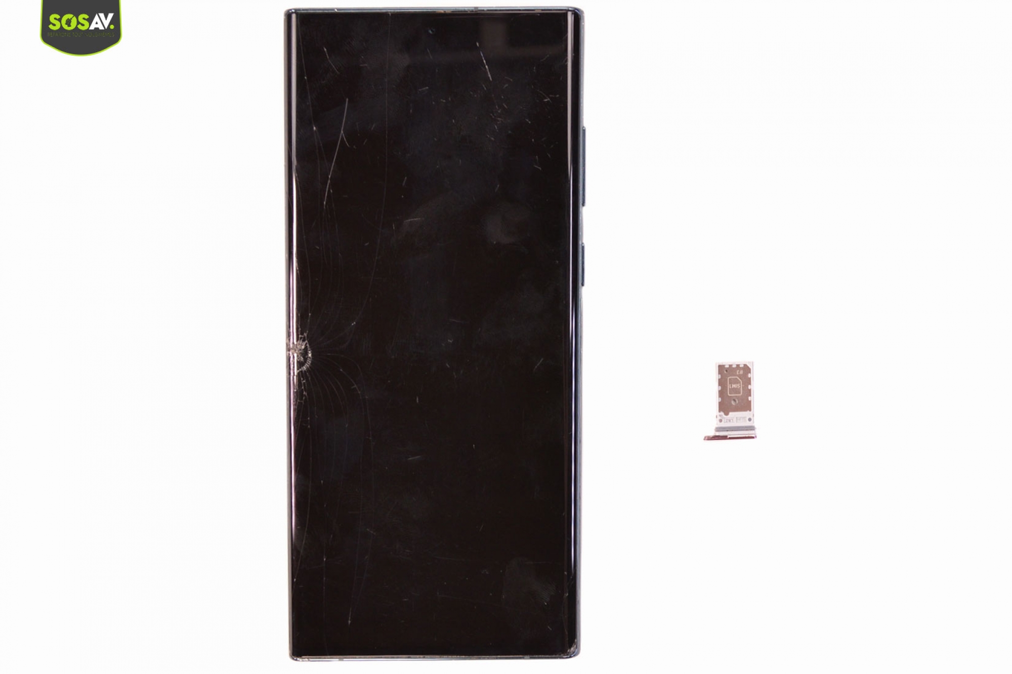

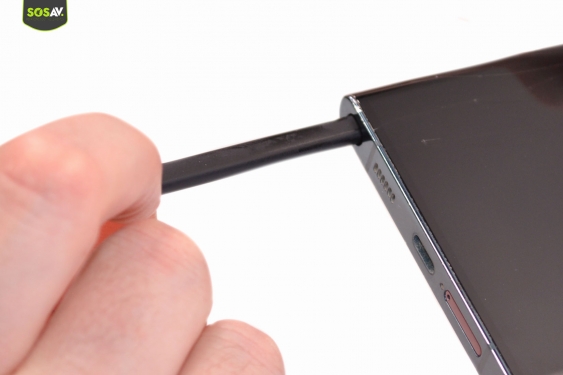

Exercez une légère pression pour que le tiroir SIM & SD s'éjecte de lui-même.

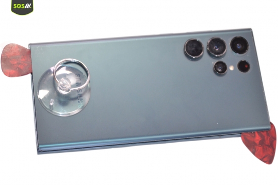

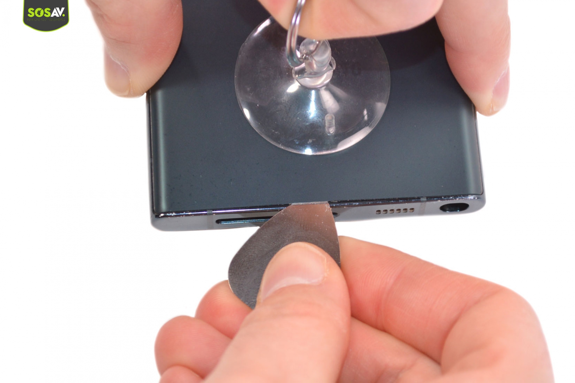

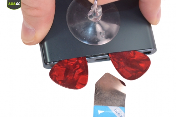

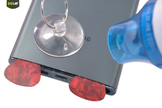

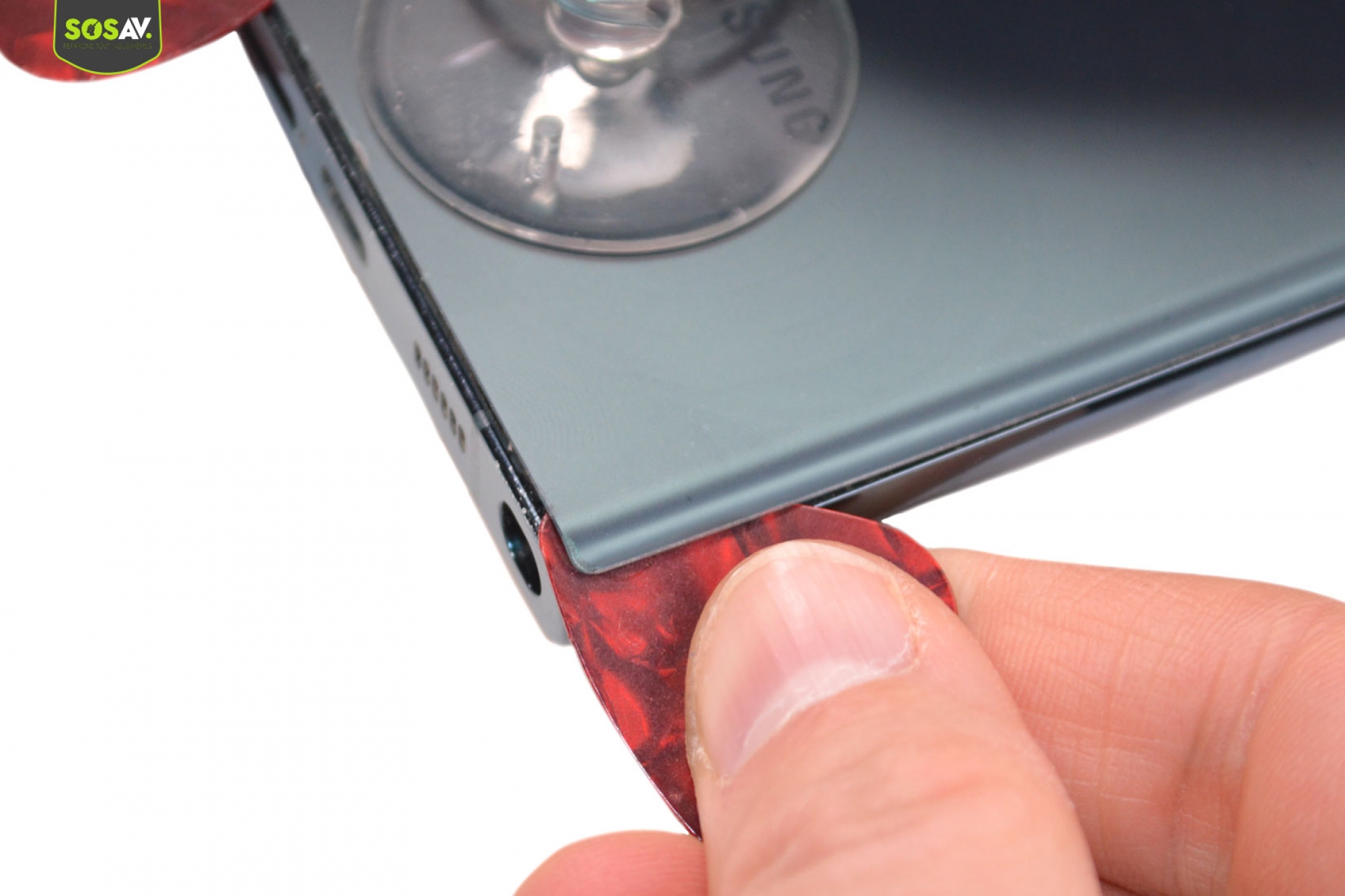

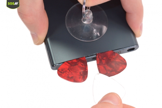

Prenez le relai avec un médiator en métal fin puis remplacez le par un outil en plastique, plus doux pour la suite de l'opération.

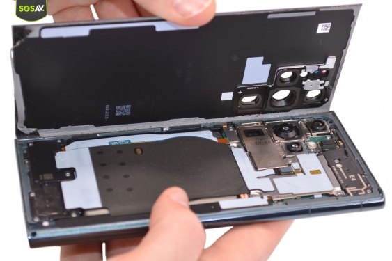

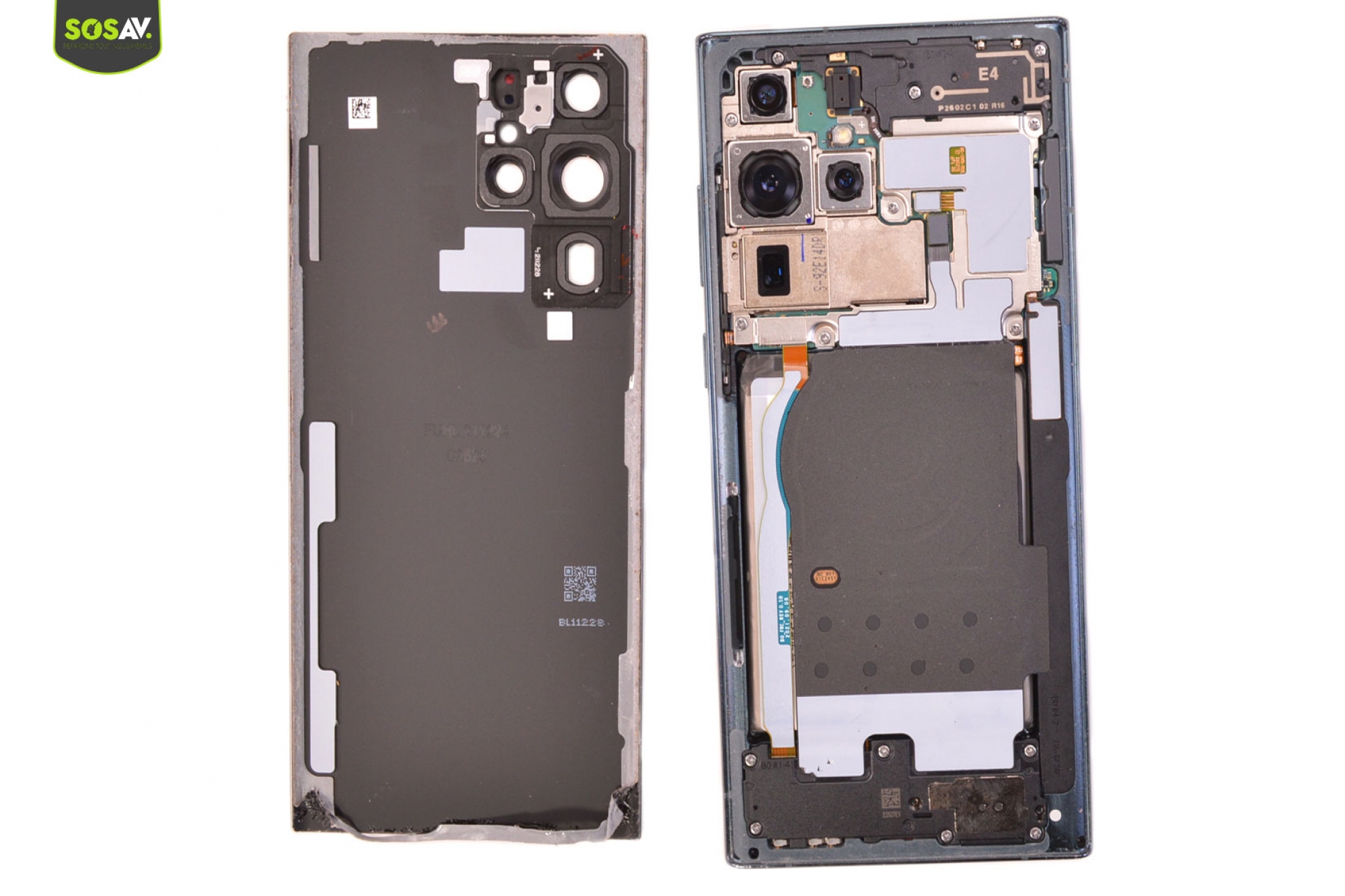

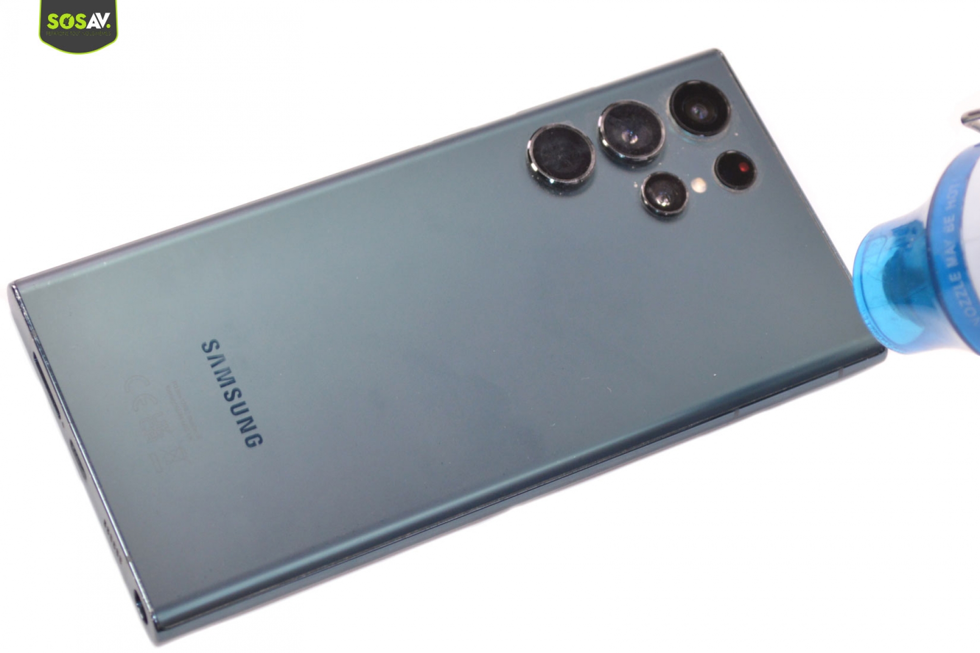

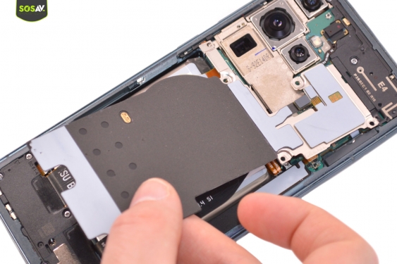

Vous pouvez ensuite ouvrir et séparer la vitre arrière du reste du téléphone.

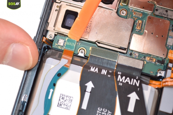

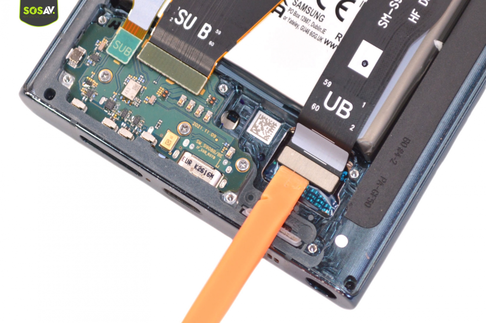

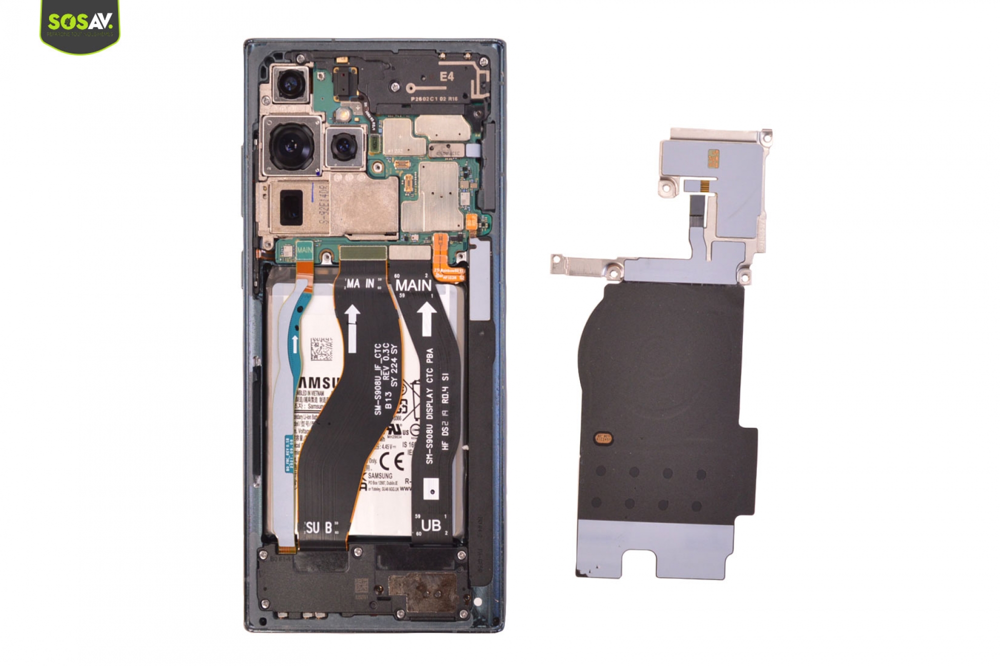

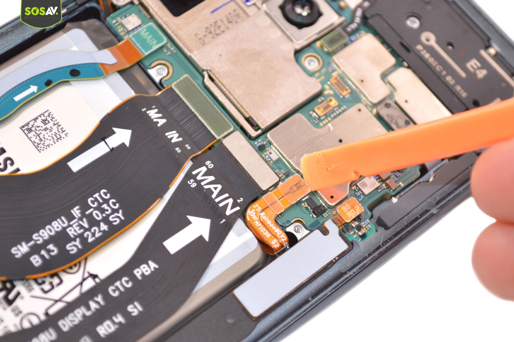

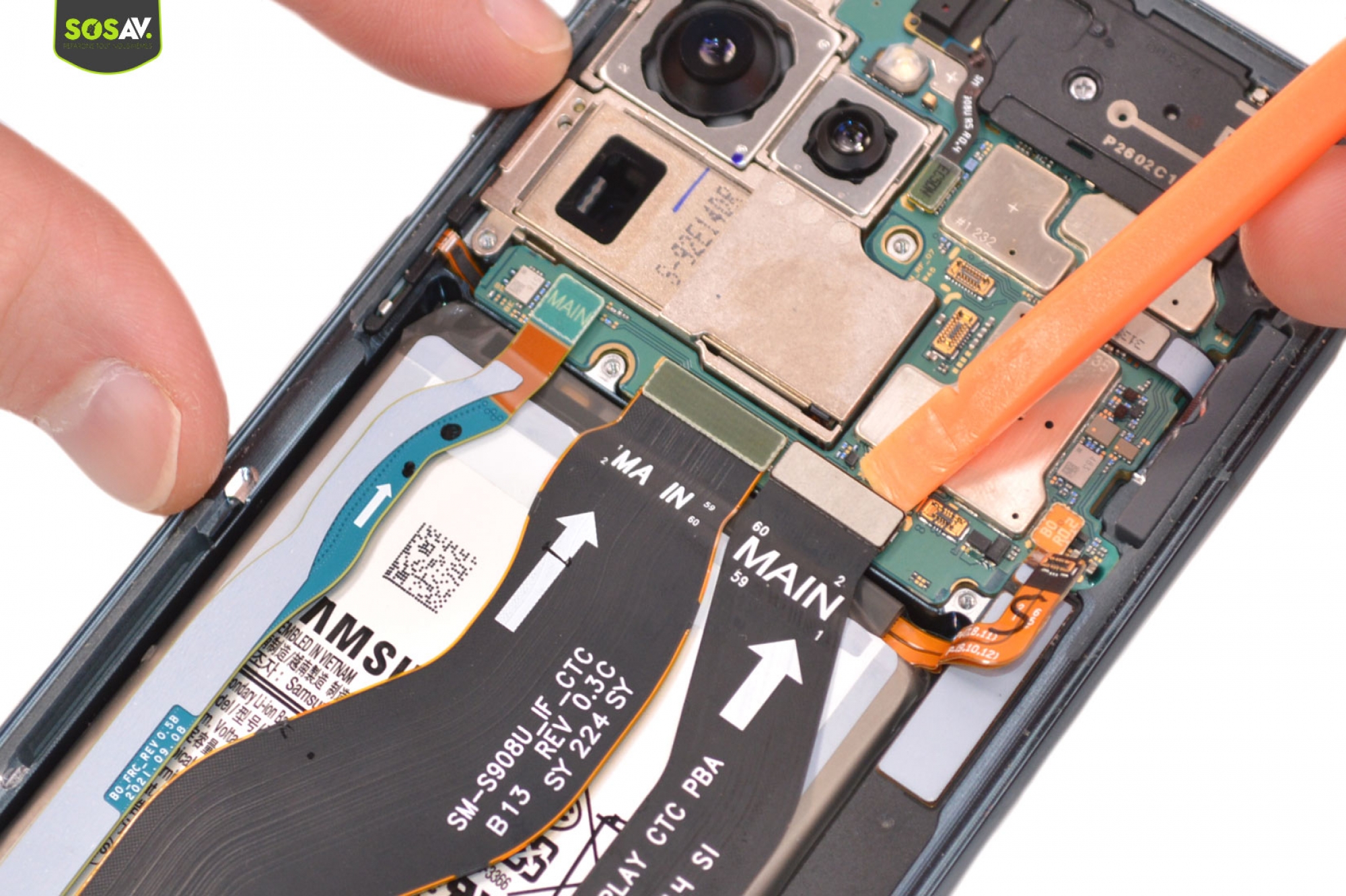

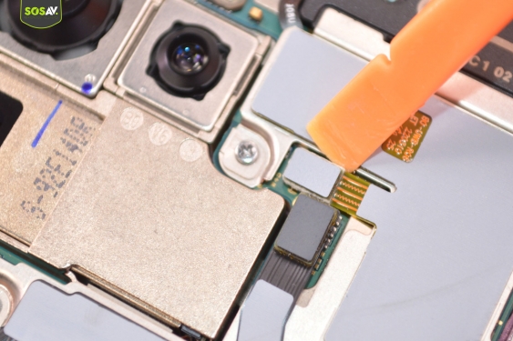

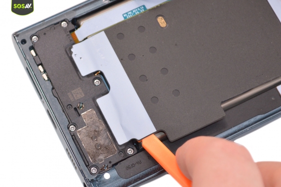

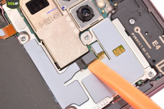

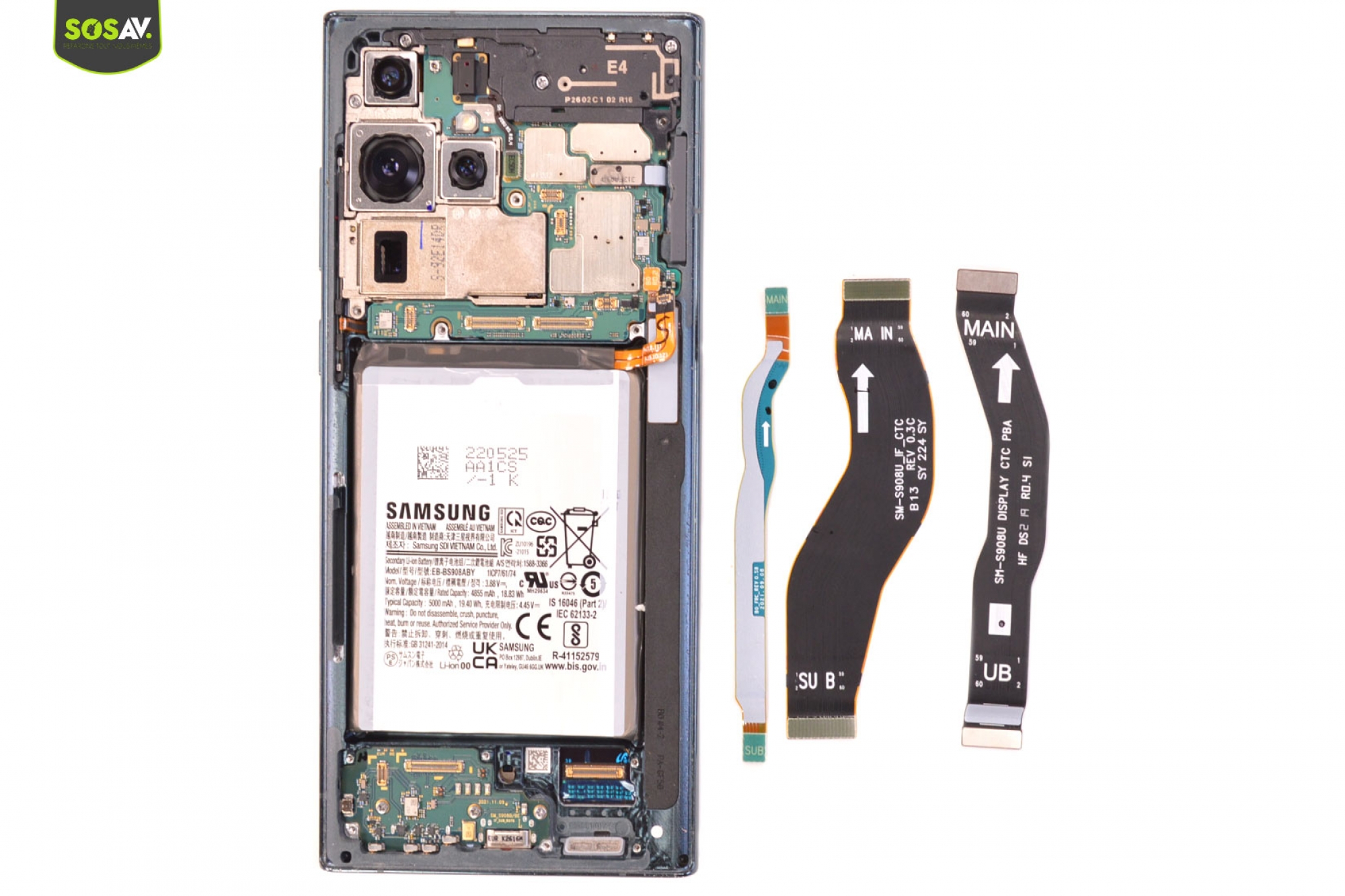

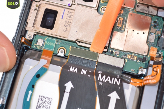

Puis avec votre levier en nylon soulevez les deux nappes.

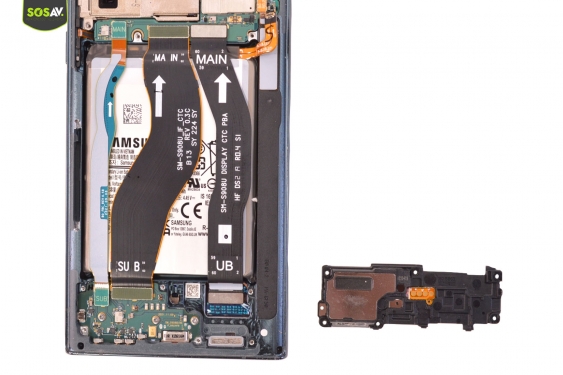

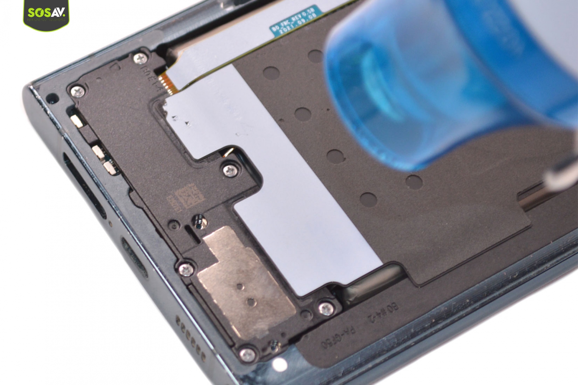

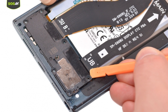

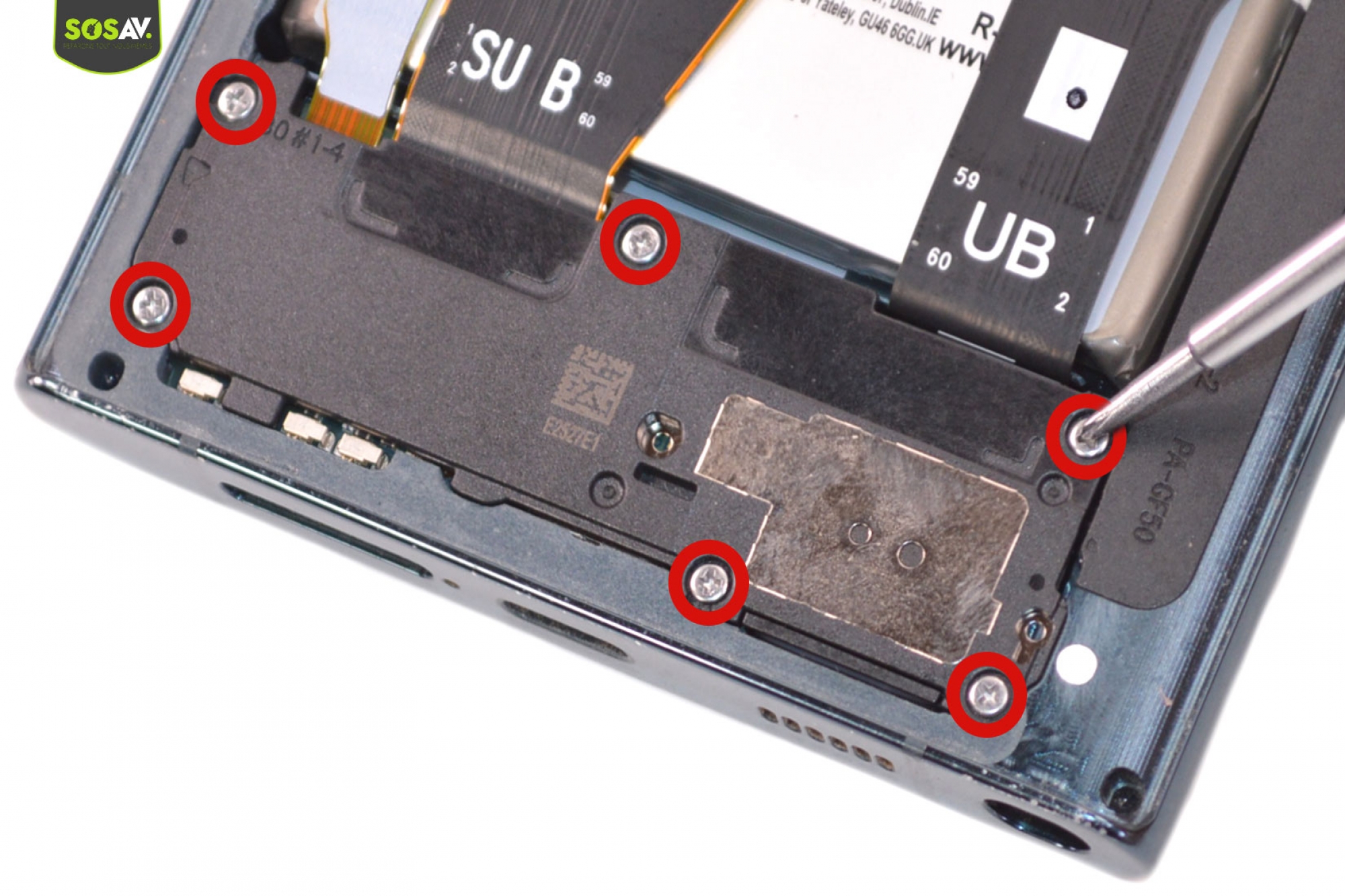

Sortez le haut-parleur externe / antenne GSM grâce à la spatule.

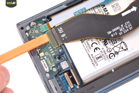

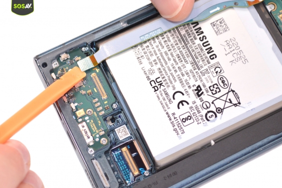

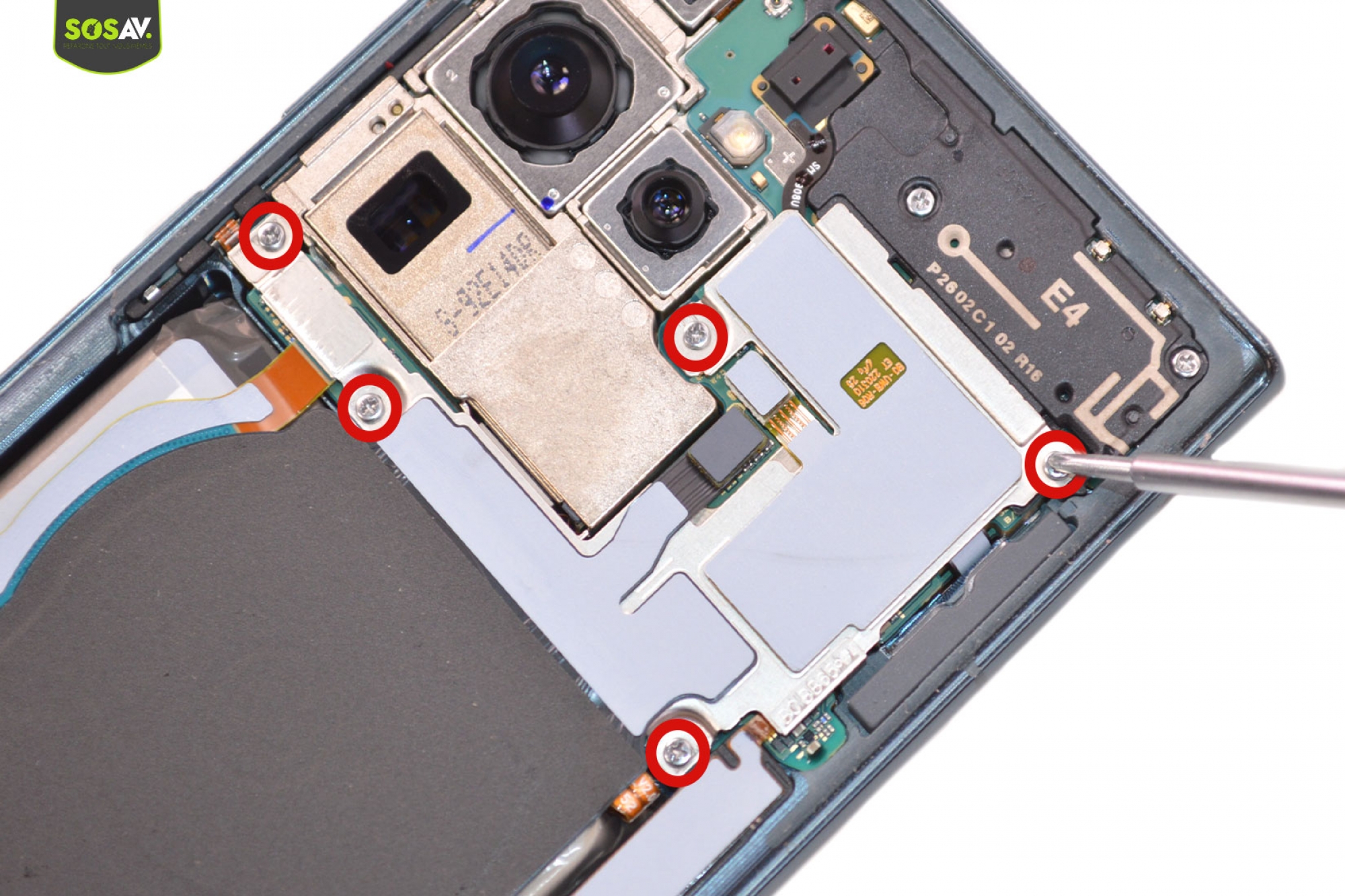

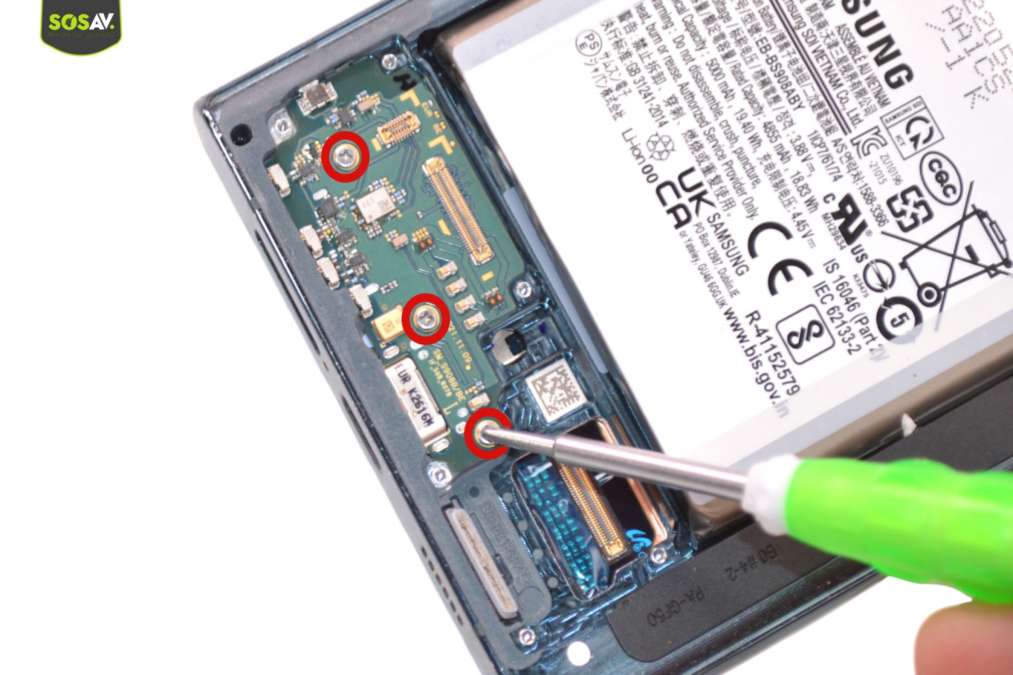

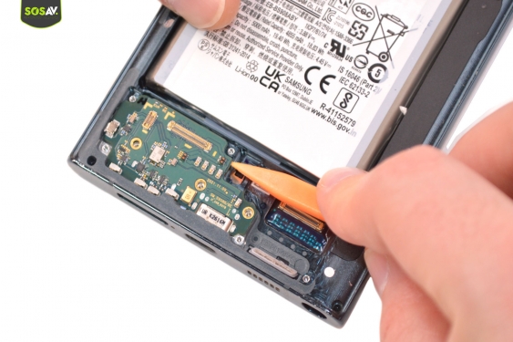

Suite à cela, levez le connecteur de charge avec la pointe de votre levier en nylon.

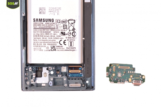

Le connecteur de charge est maintenant sorti de l'appareil.
