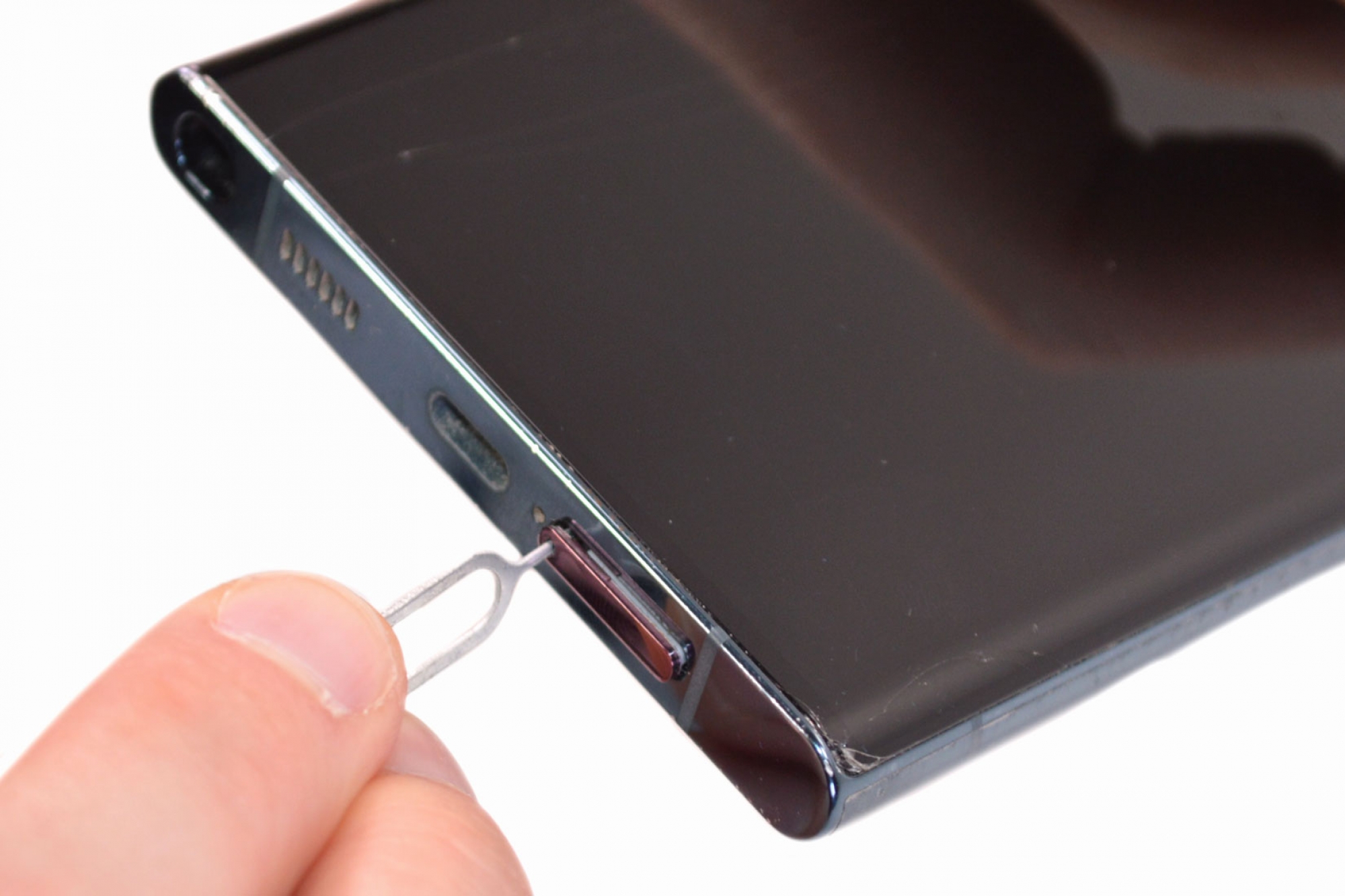

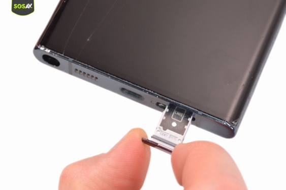

Exercez une légère pression pour que le tiroir SIM & SD s'éjecte de lui-même.
Prenez le relai avec un médiator en métal fin puis remplacez le par un outil en plastique, plus doux pour la suite de l'opération.

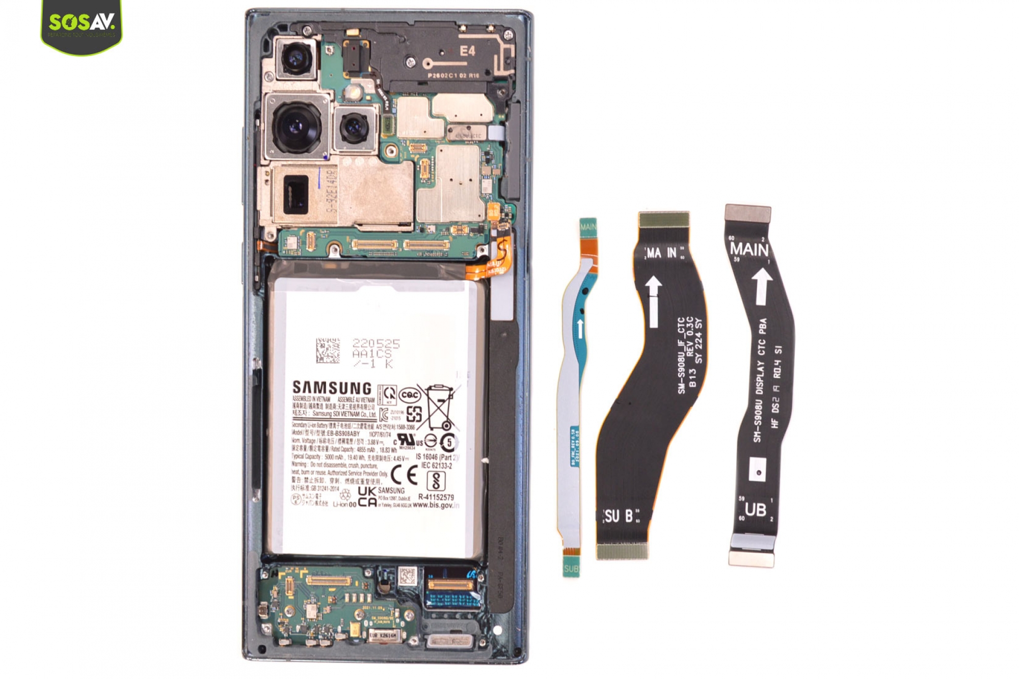

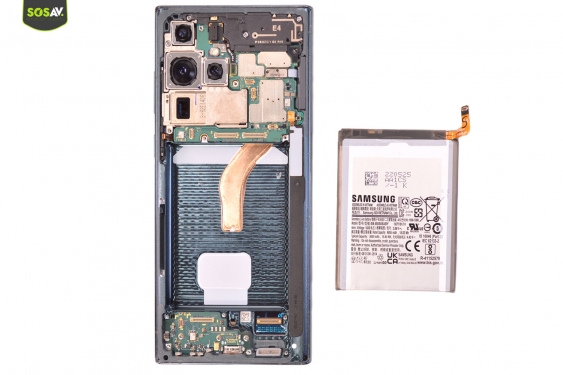

Puis avec votre levier en nylon soulevez les deux nappes.
Détachez doucement l'antenne NFC, en prenant soin de ne pas exercer de force excessive, et faites la basculer délicatement pour faciliter le retrait sans l'endommager.
Sortez le haut-parleur externe / antenne GSM grâce à la spatule.

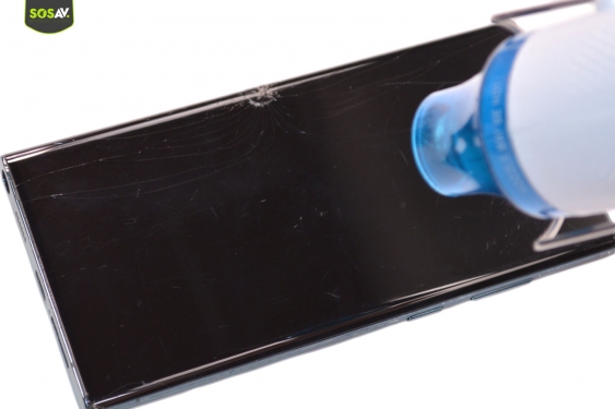

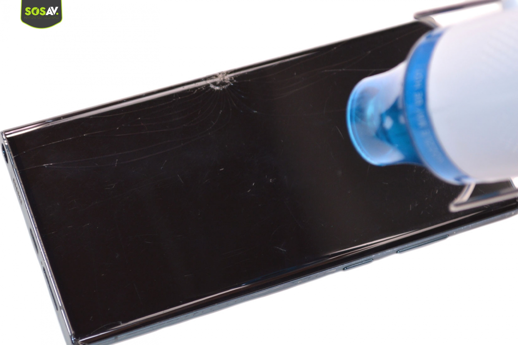

Ne chauffez pas trop longuement le centre du LCD au risque de l'endommager.

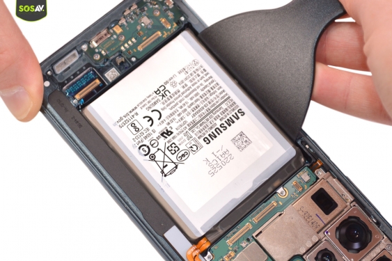

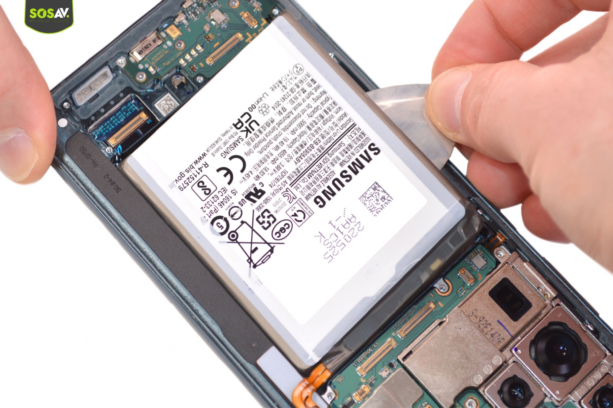

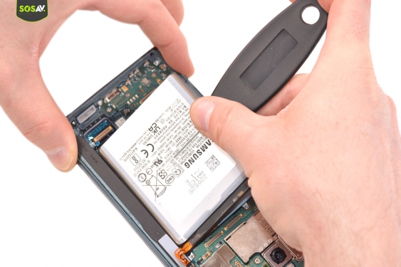

Remplacez ce dernier par la spatule pour terminer le décollage du composant.
