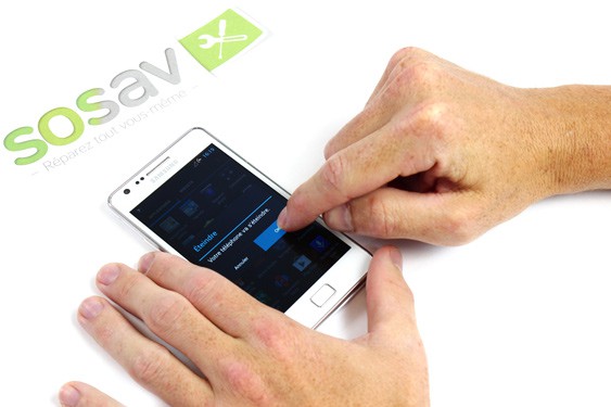

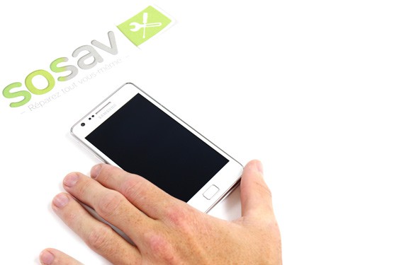

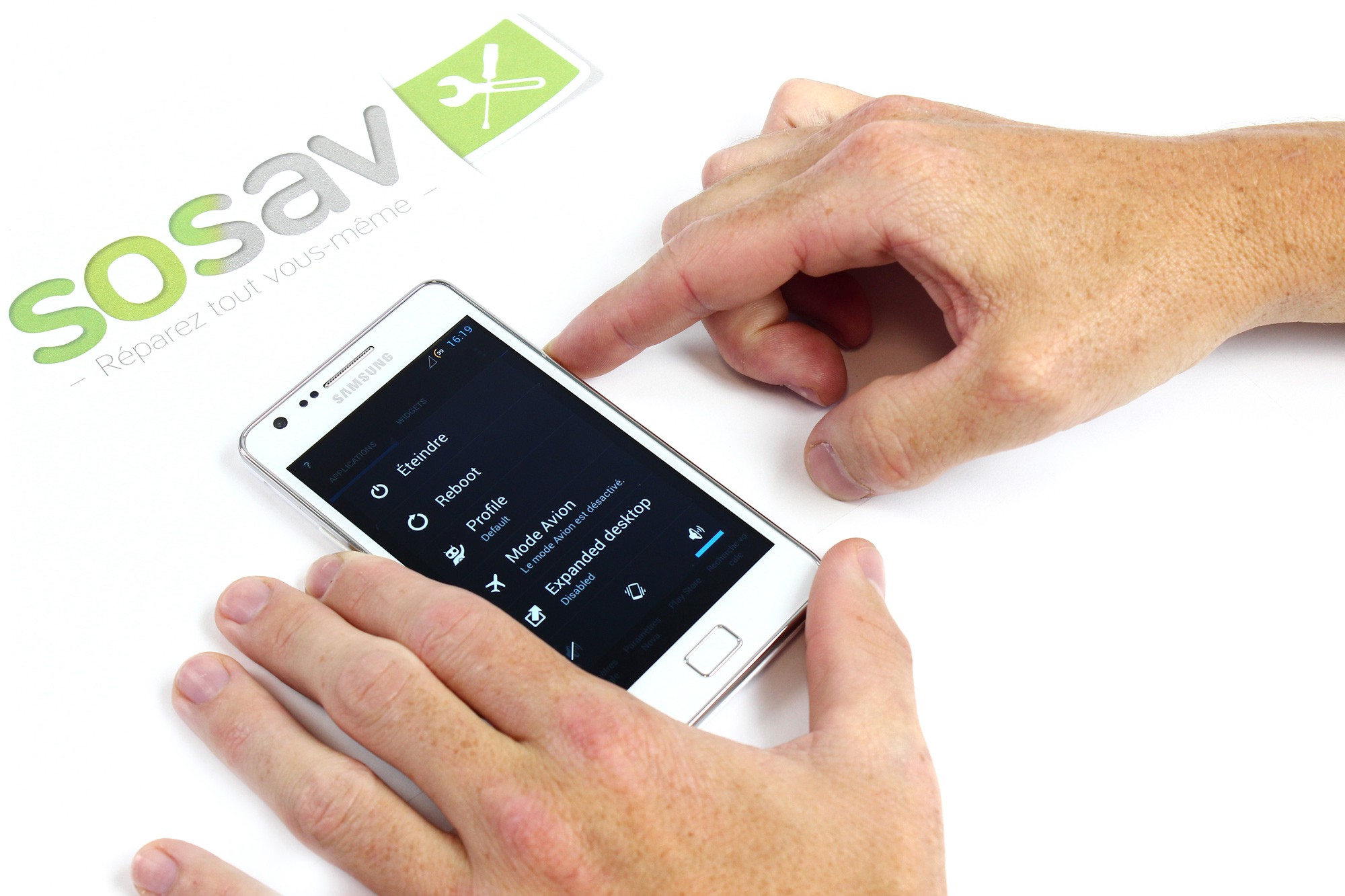

Avant de commencer le changement de votre bloc HP + prise jack + vibreur, nous vous conseillons d'éteindre votre Galaxy S2.
Pour ceci appuyez sur le bouton power situé sur la droite du téléphone.

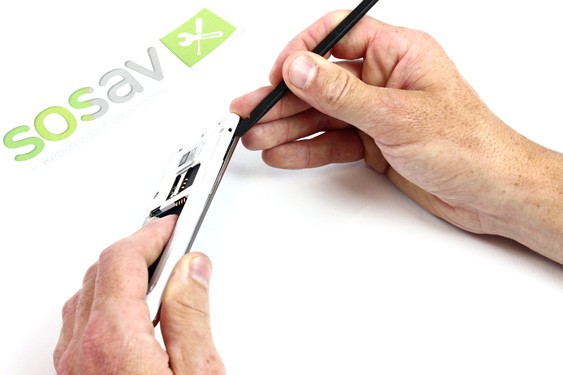

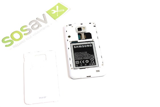

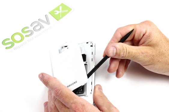

Faites glisser une spatule en nylon le long du Galaxy S2 afin de soulever sa coque arrière.
Une fois légèrement soulevée, vous pouvez la saisir et le retirer complètement.

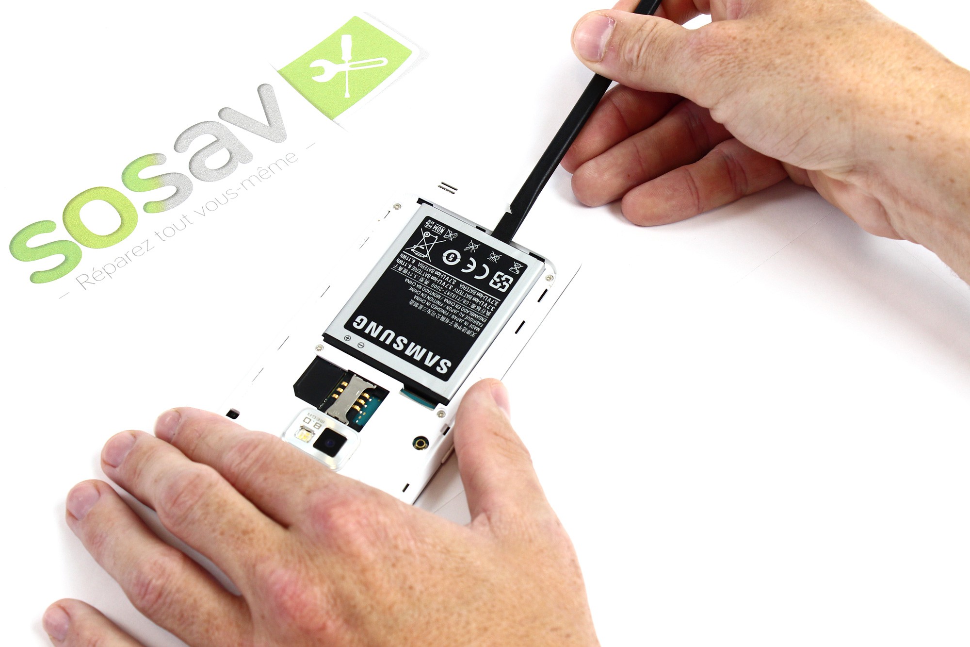

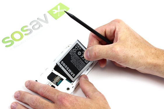

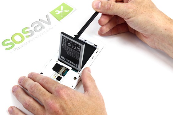

A l'aide d'une spatule en nylon, soulevez la batterie depuis l'ergo prévu à cette effet.
Une fois soulevée, vous pouvez ôter complètement la batterie du Galaxy S2.

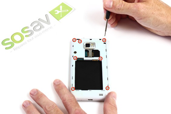

A l'aide du tournevis cruciforme, dévissez les 7 vis retenant le châssis interne au bloc LCD.
Ces vis sont entourées en rouge sur la photo.

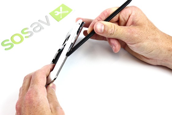

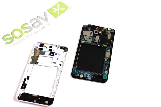

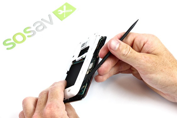

Insérez une spatule en nylon entre le châssis interne et le contour gris de la face avant de votre Galaxy S2.
Puis faites la glisser comme sur les photos ci contre afin de soulever le châssis interne.

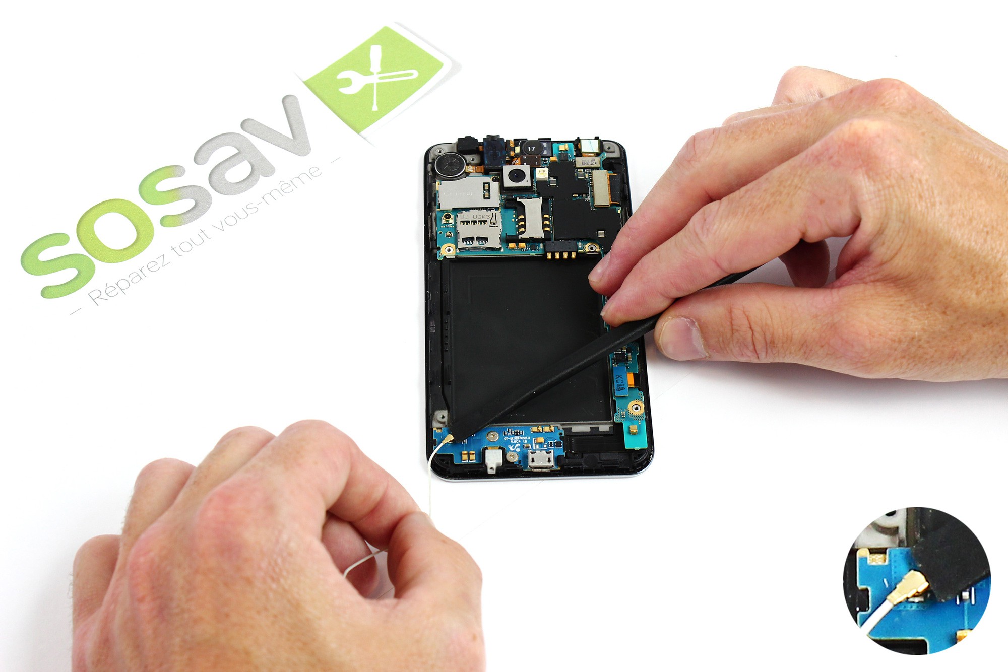

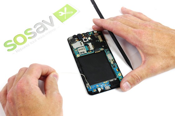

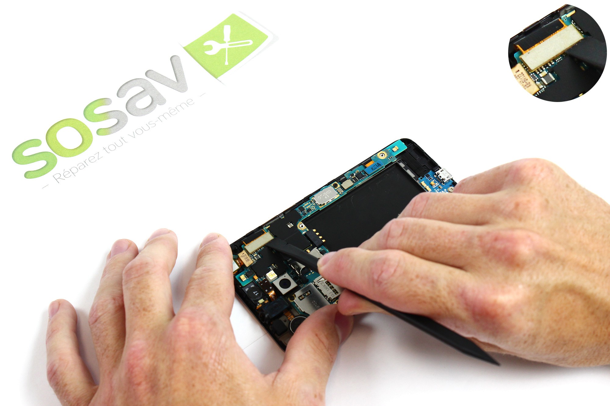

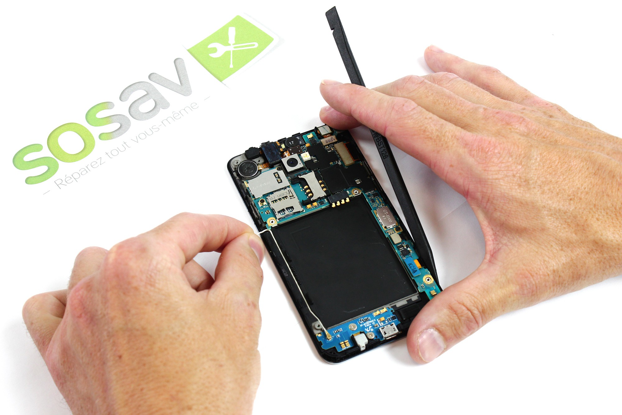

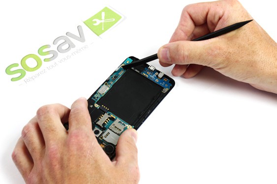

A l'aide d'une spatule en nylon, faites délicatement levier pour déconnecter l'antenne de la carte mère du Galaxy S2.
Tirez délicatement le câble blanc de l'antenne afin de la décoller.
A l'aide d'une spatule en nylon, faites délicatement levier sur le 2ème connecteur de l'antenne pour le déconnecter de la carte mère du Galaxy S2.

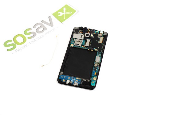

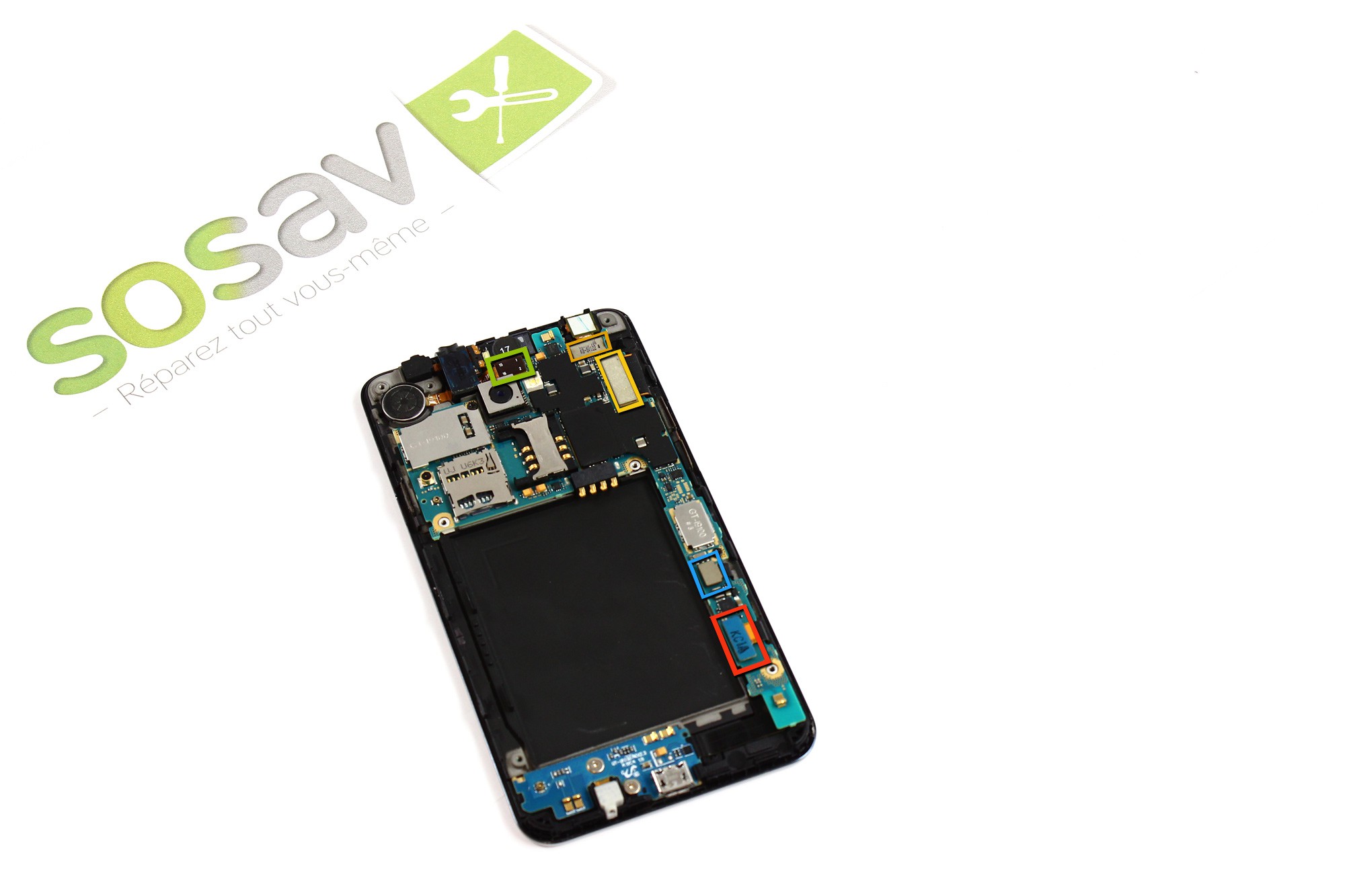

Pour changer votre bloc hp, vibreur & jack il est nécessaire de démonter la carte mère du Galaxy S2.
Pour ceci, 5 connecteurs sont à débrancher :
En orange le connecteur de la caméra avant,
en vert le connecteur de l'ensemble prise jack + haut-parleur interne,
en jaune, le connecteur de l'écran LCD,
en bleu, le connecteur de la nappe de gestion du bouton home et des boutons tactile
et en rouge, la nappe du connecteur de charge.
La déconnexion de ces connecteurs est détaillée dans les étapes suivantes.

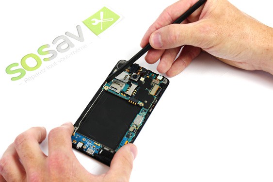

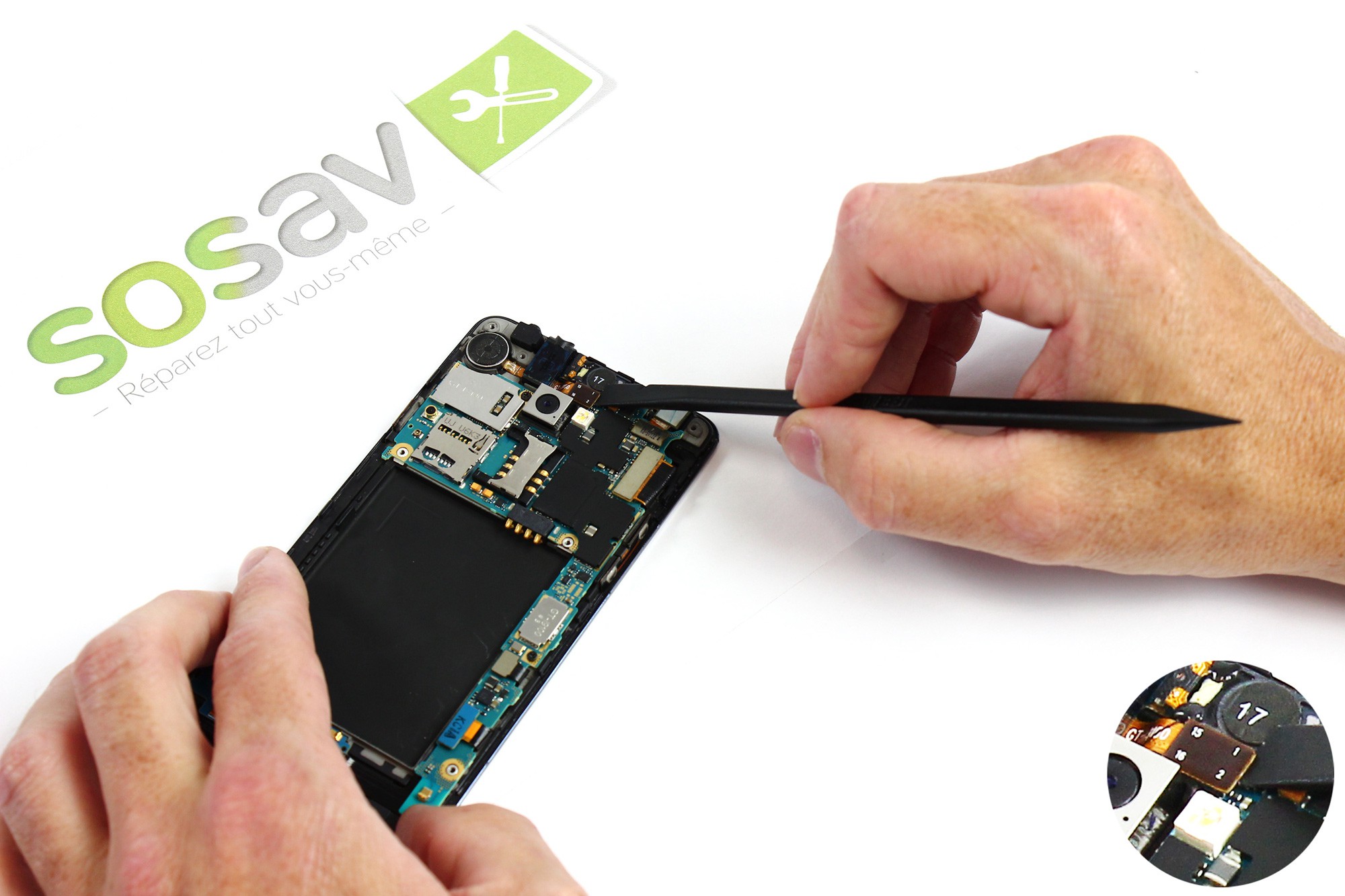

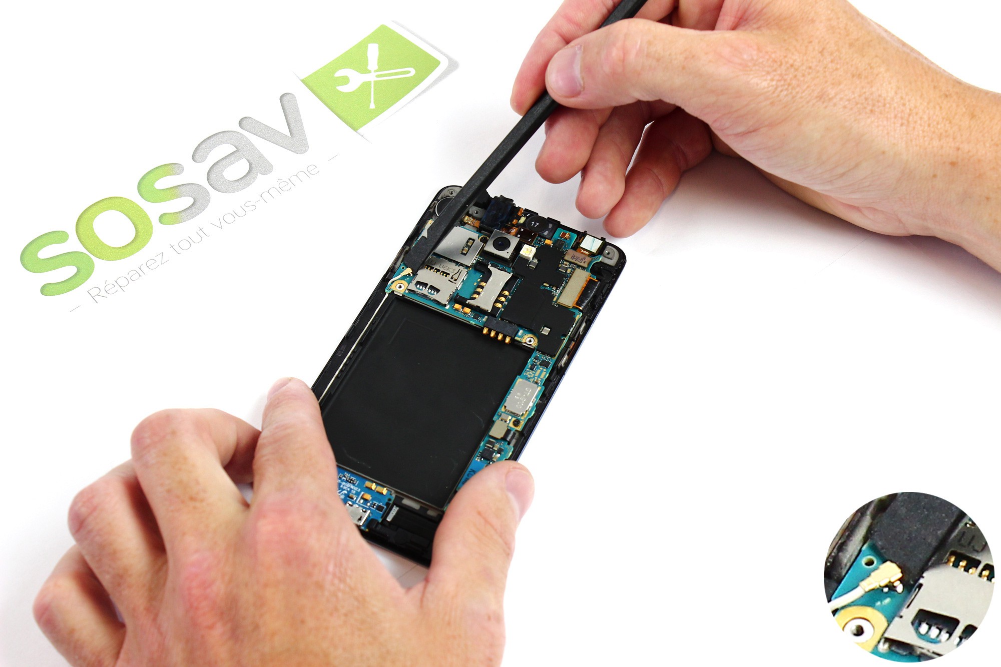

A l'aide d'une spatule en nylon, faites délicatement levier pour déconnecter la nappe de gestion de l'ensemble haut-parleur + prise jack de la carte mère.

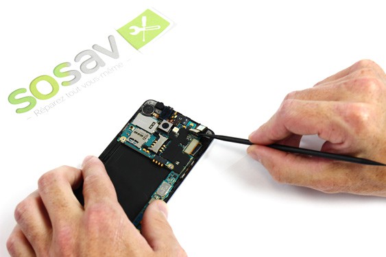

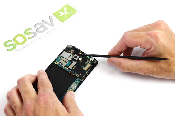

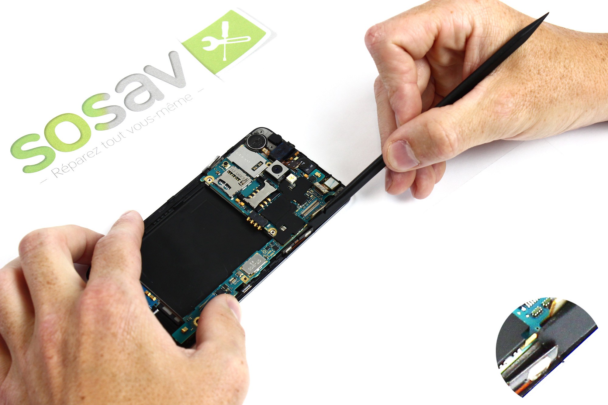

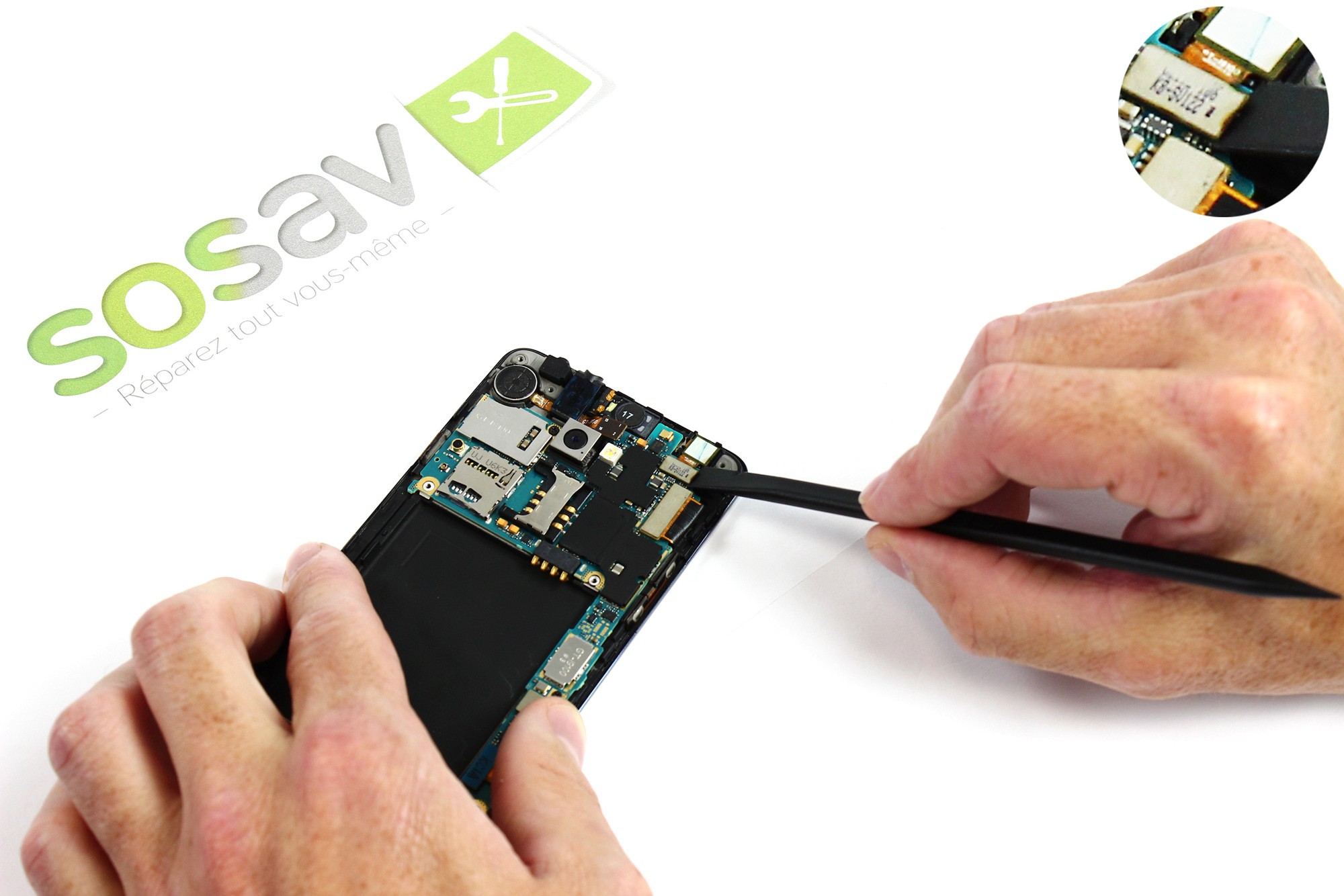

A l'aide d'une spatule en nylon, faites levier pour délicatement déconnecter le connecteur de la caméra avant de la carte mère.
A l'aide d'une spatule en nylon, faites levier pour délicatement déconnecter le connecteur de l'écran LCD du Galaxy S2.

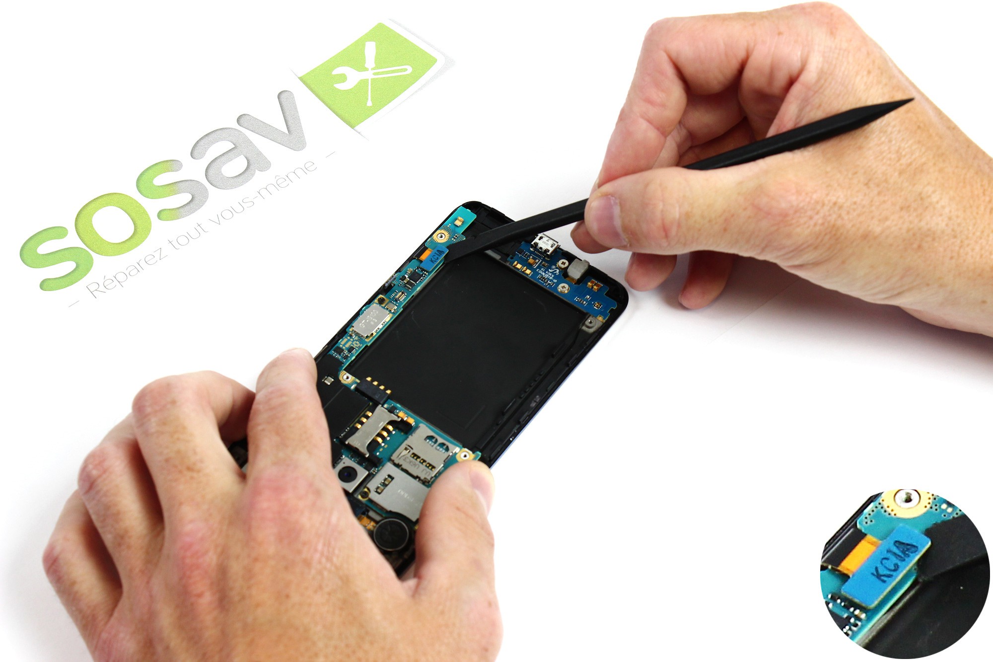

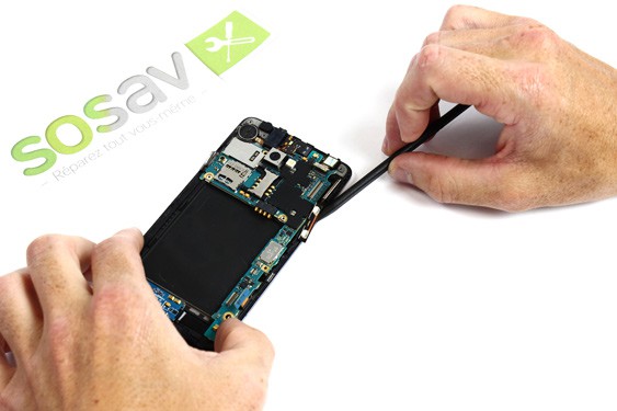

A l'aide d'une spatule en nylon, faites levier pour délicatement déconnecter la nappe de gestion des boutons tactile et du bouton home.

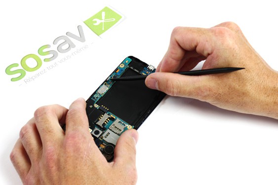

A l'aide d'une spatule en nylon, faites levier pour délicatement déconnecter la nappe du connecteur de charge du Galaxy S2

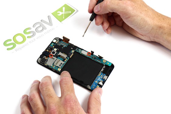

Utilisez un tournevis cruciforme pour dévissez les 2 vis retenant la carte mère au châssis du Galaxy S2.
Ces 2 vis cruciforme sont entourées en rouge sur la photo.

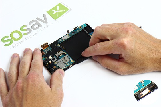

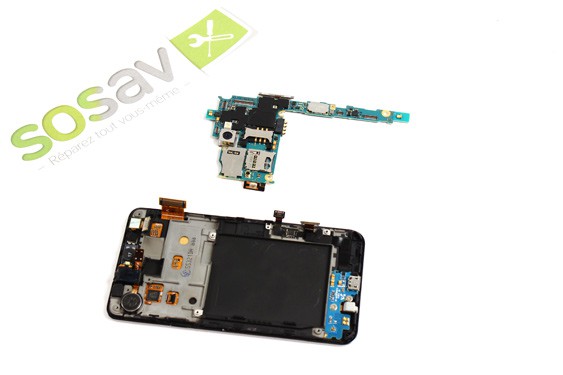

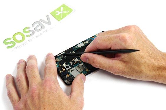

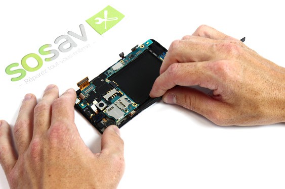

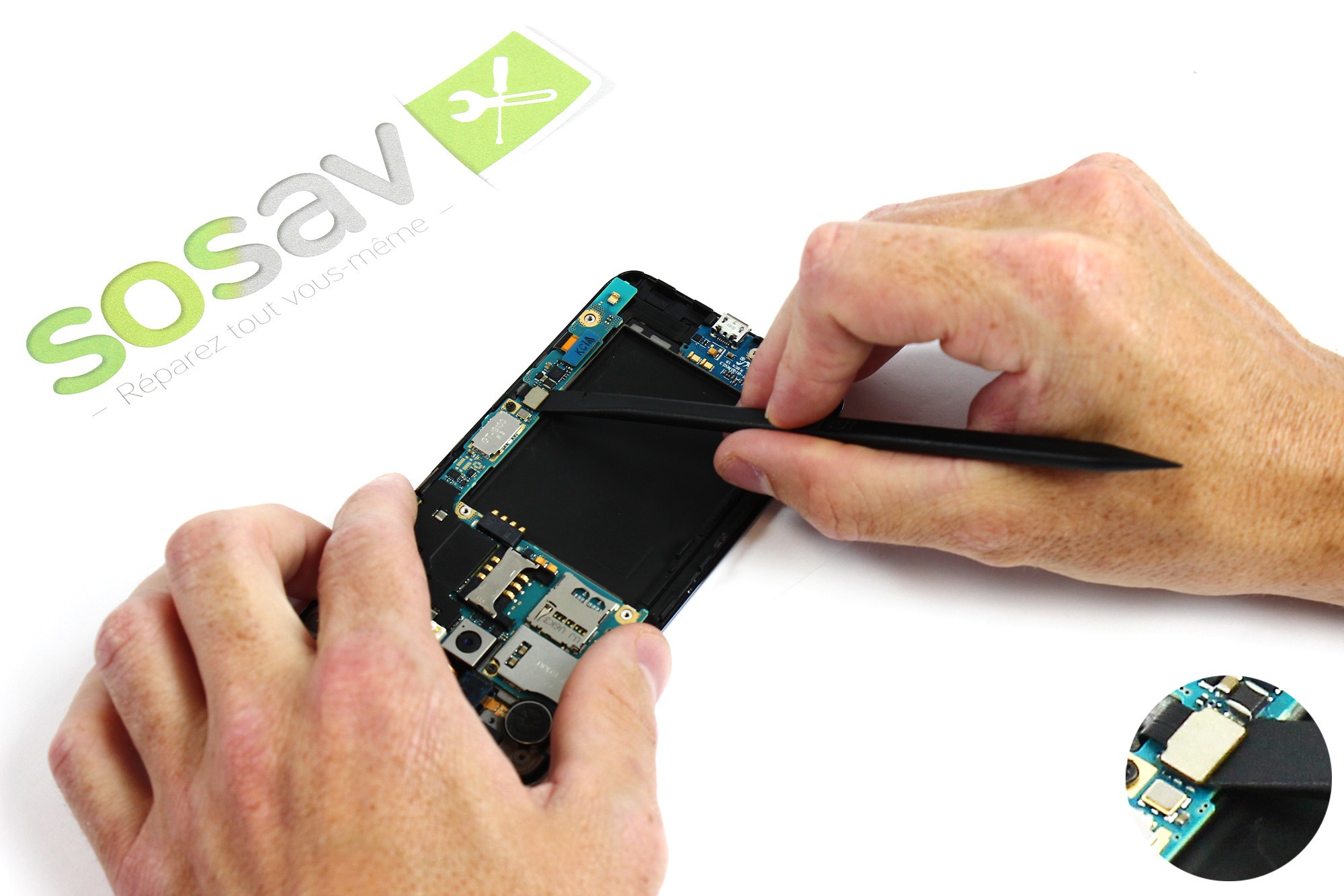

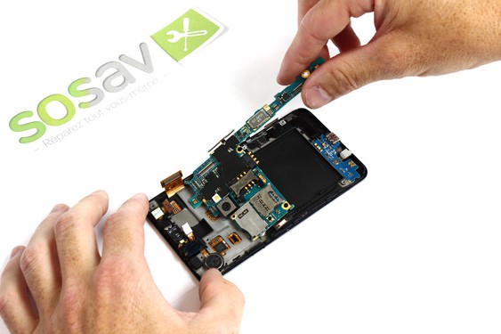

Utilisez une spatule en nylon pour délicatement soulevez la carte mère de votre Galaxy S2.
Une fois celle-ci soulevée vous pouvez la saisir avec vos doigts pour la sortir délicatement.
N'hésitez pas à écarter les nappes qui pourrait géner la sortie de la carte mère.

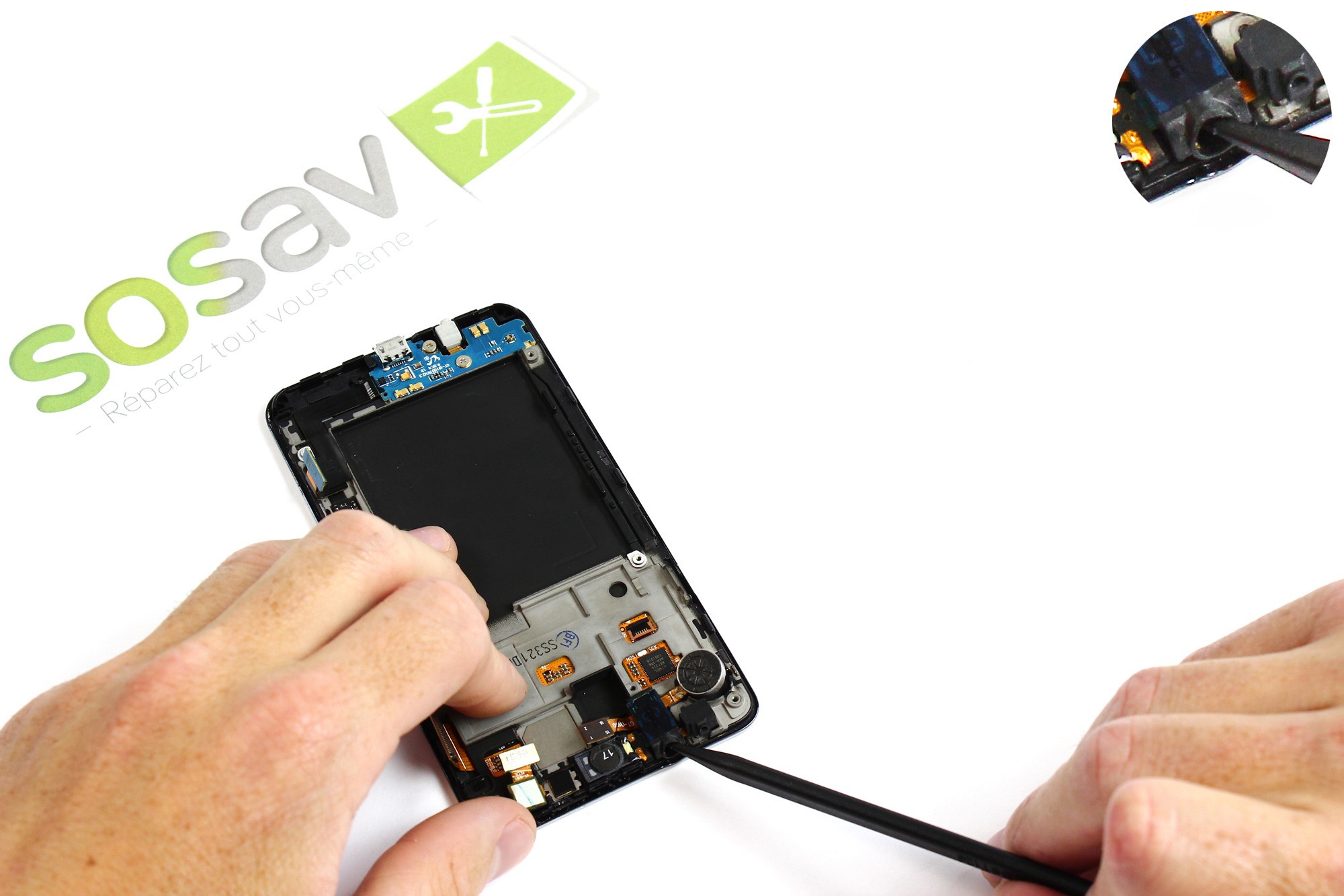

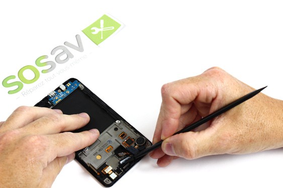

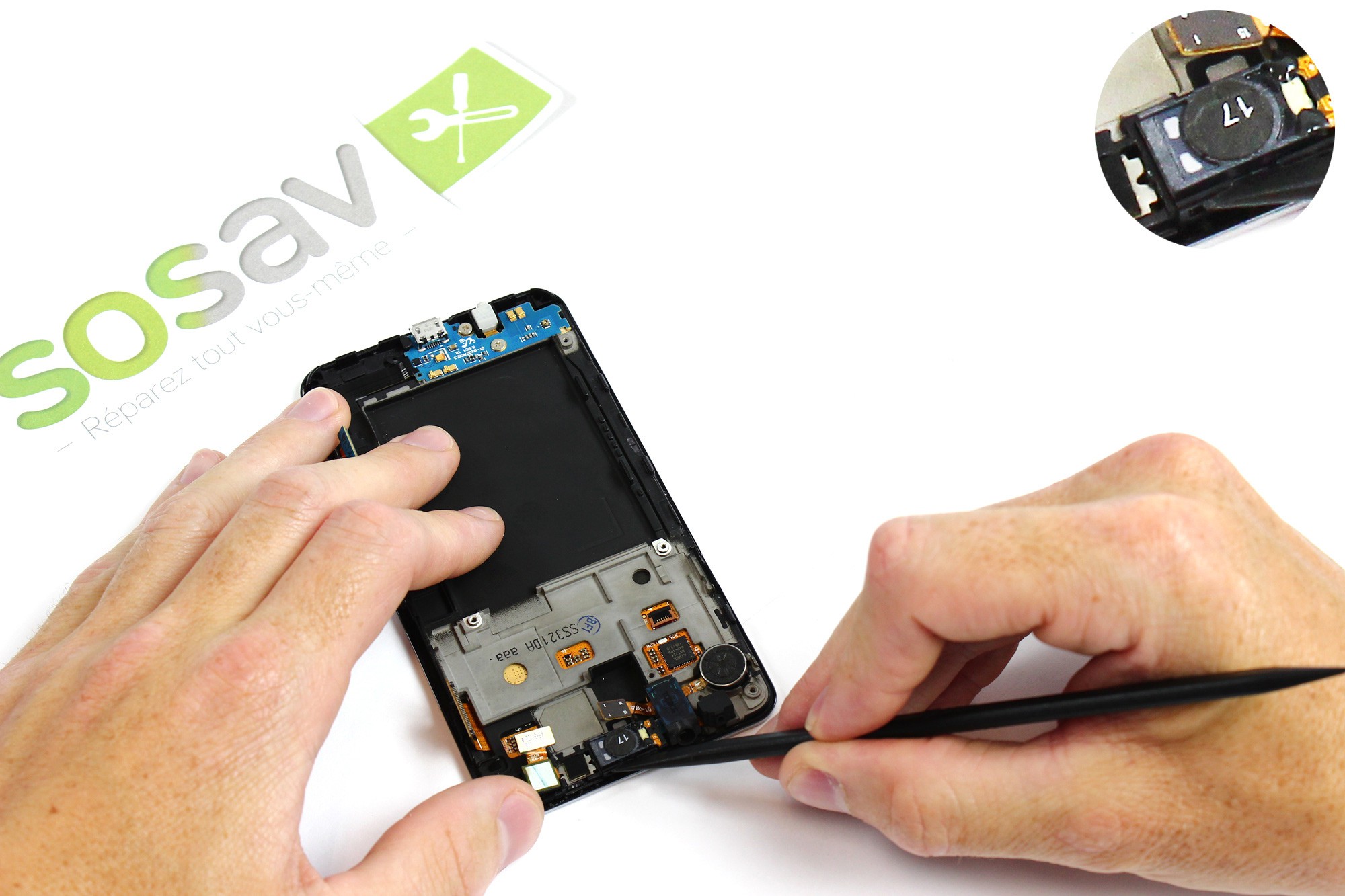

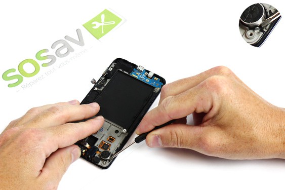

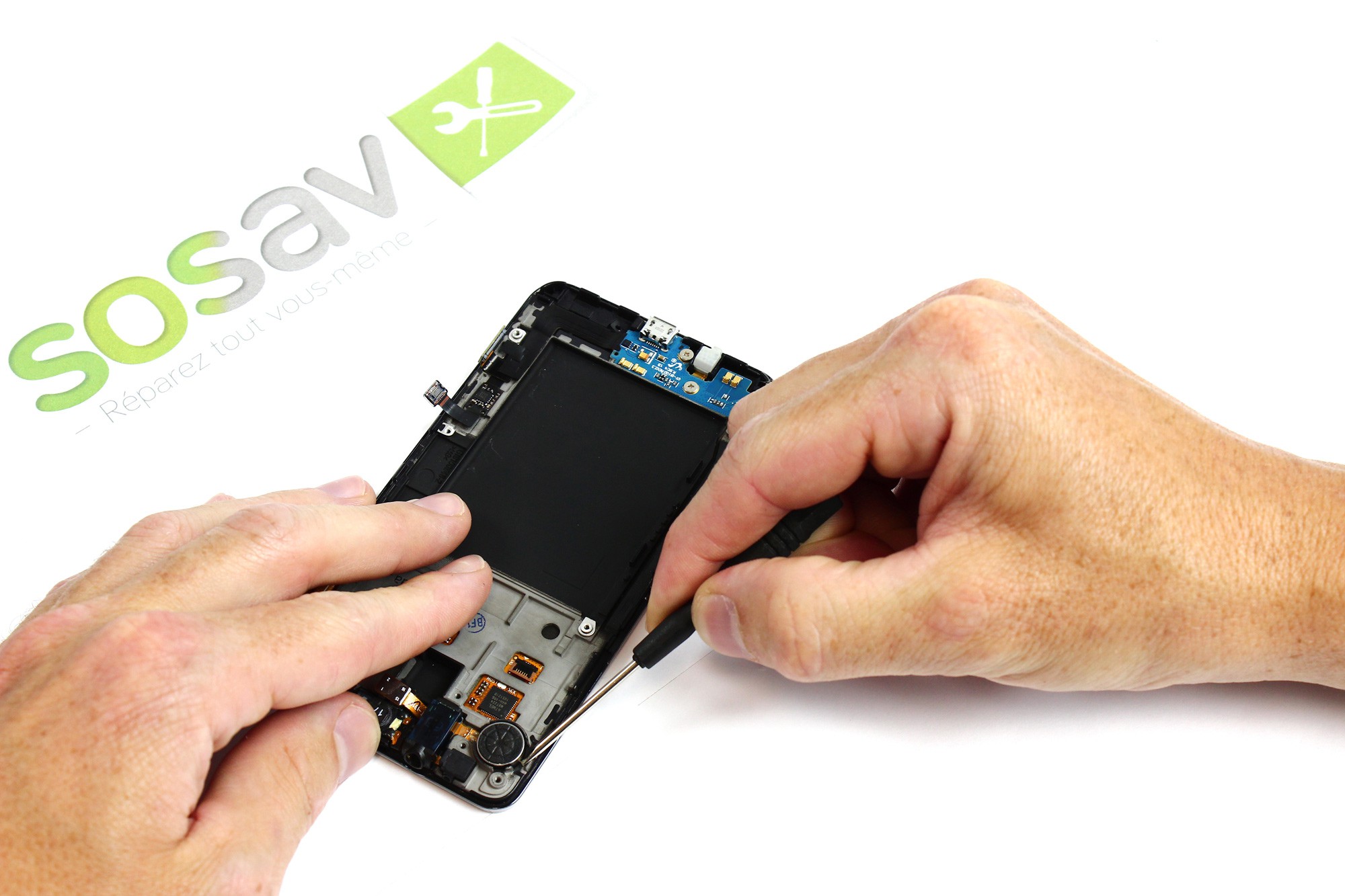

Utilisez un tournevis plat pour faire levier sur le vibreur afin de le décoller du châssis du Galaxy S2.

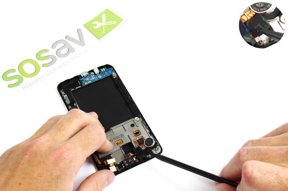

A l'aide de la pointe d'une spatule en nylon, soulevez délicatement le micro afin de le décoller du châssis du S2.

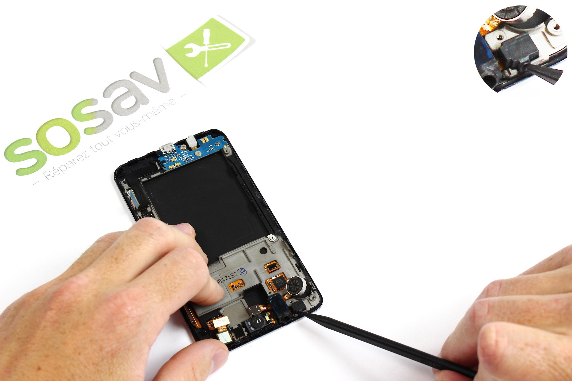

A l'aide de la pointe d'une spatule en nylon, soulevez désormais délicatement la prise jack du Galaxy S2.
A l'aide d'une spatule en nylon, faites levier pour déloger le haut parleur de son emplacement.
Etape 24

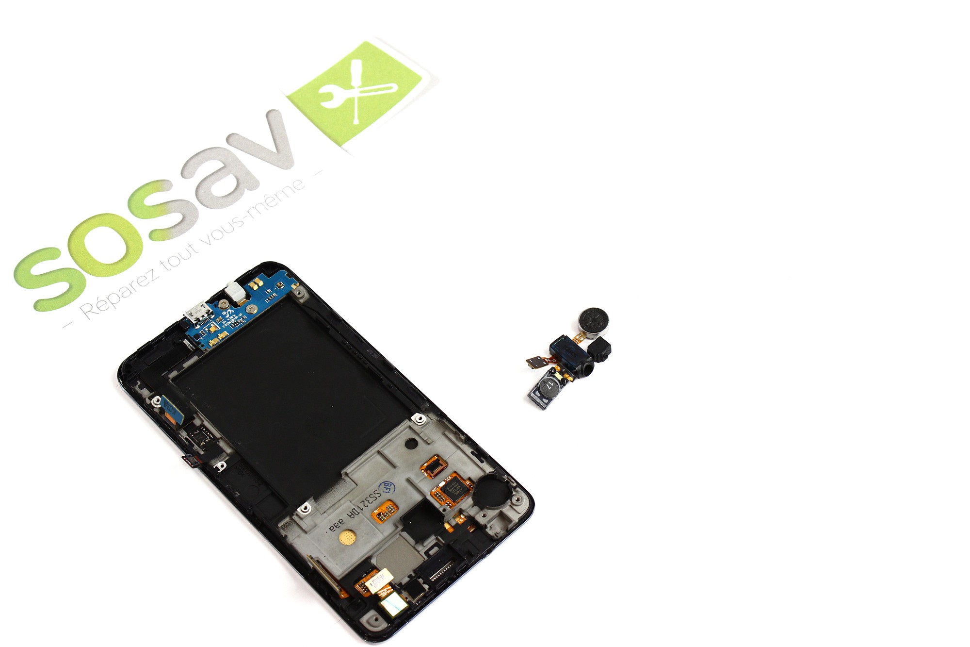

Retirez le petit cache en plastique noir situé entre la prise jack et le vibreur en tirant délicatement dessus , afin de le remonter sur votre nouvelle nappe.
Votre bloc HP + prise jack + vibreur est désormais démonté. En cas de besoin vous pouvez procéder à son changement.
