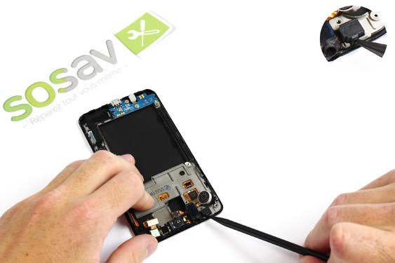

Utilisez un tournevis plat pour faire levier sur le vibreur afin de la décoller du châssis arrière du Galaxy S2.
A l'aide de la pointe d'une spatule en nylon, soulevez délicatement le micro pour le décoller du châssis du Galaxy S2.
Utilisez à nouveau la pointe d'une spatule en nylon pour cette fois-ci décoller délicatement la prise jack.
A l'aide d'une spatule en nylon, faites délicatement levier pour décoller le haut-parleur interne du châssos du Galaxy S2.
Une fois ce haut-parleur décollé, vous pouvez ôter complètement le bloc vibreur + hp interne + prise jack + micro.

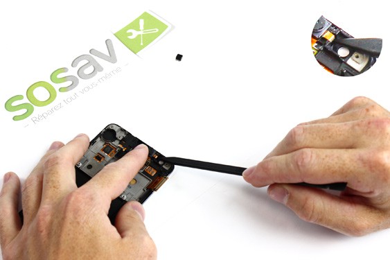

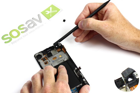

Etape 24

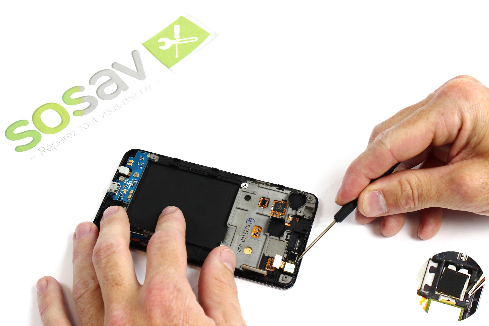

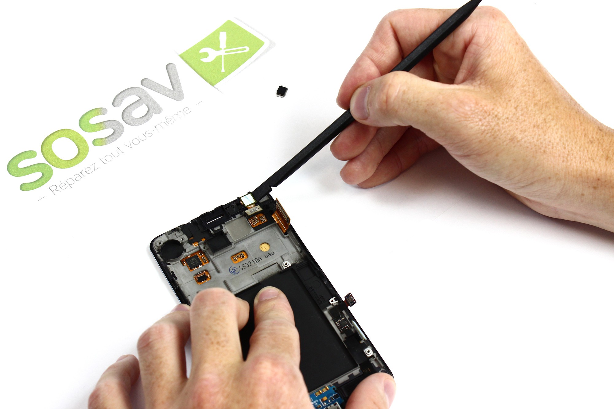

Utilisez un tournevis plat pour déloger le support maintenant la caméra avant au châssis du Galaxy S2.

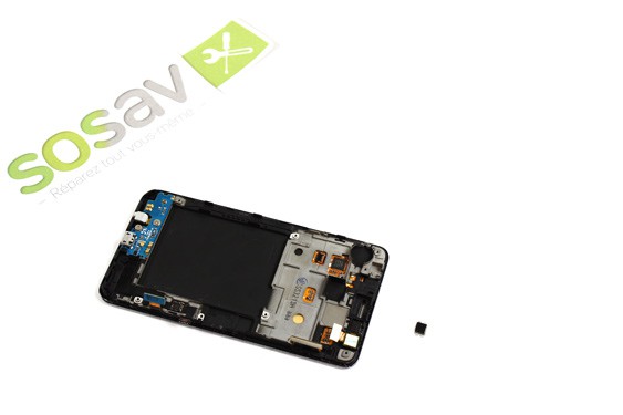

Etape 25
Utilisez désormais une spatule en nylon afin de sortir la caméra avant de son emplacement en la placant sur la gauche (comme indiqué sur la photo).

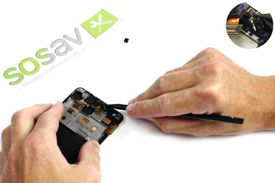

Etape 26

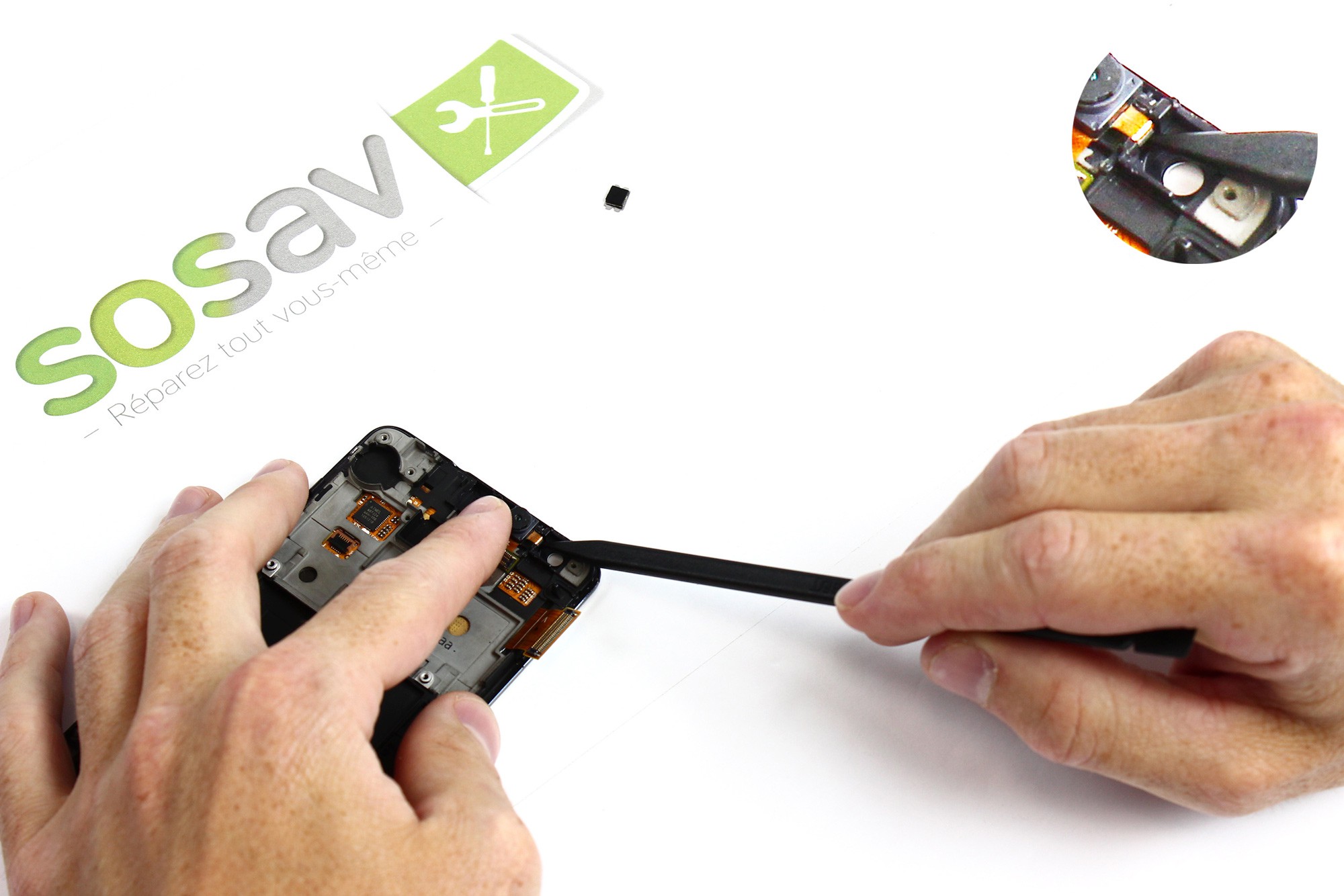

Insérez la pointe d'une spatule en nylon entre la nappe de la caméra avant et la châssis du Galaxy S2.
Faites désormais délicatement levier pour la ôter complètement ud Galaxy S2.

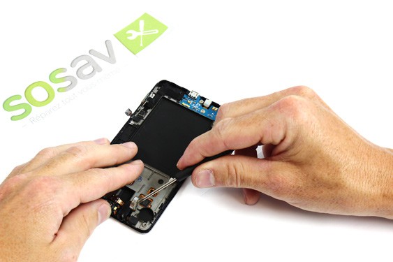

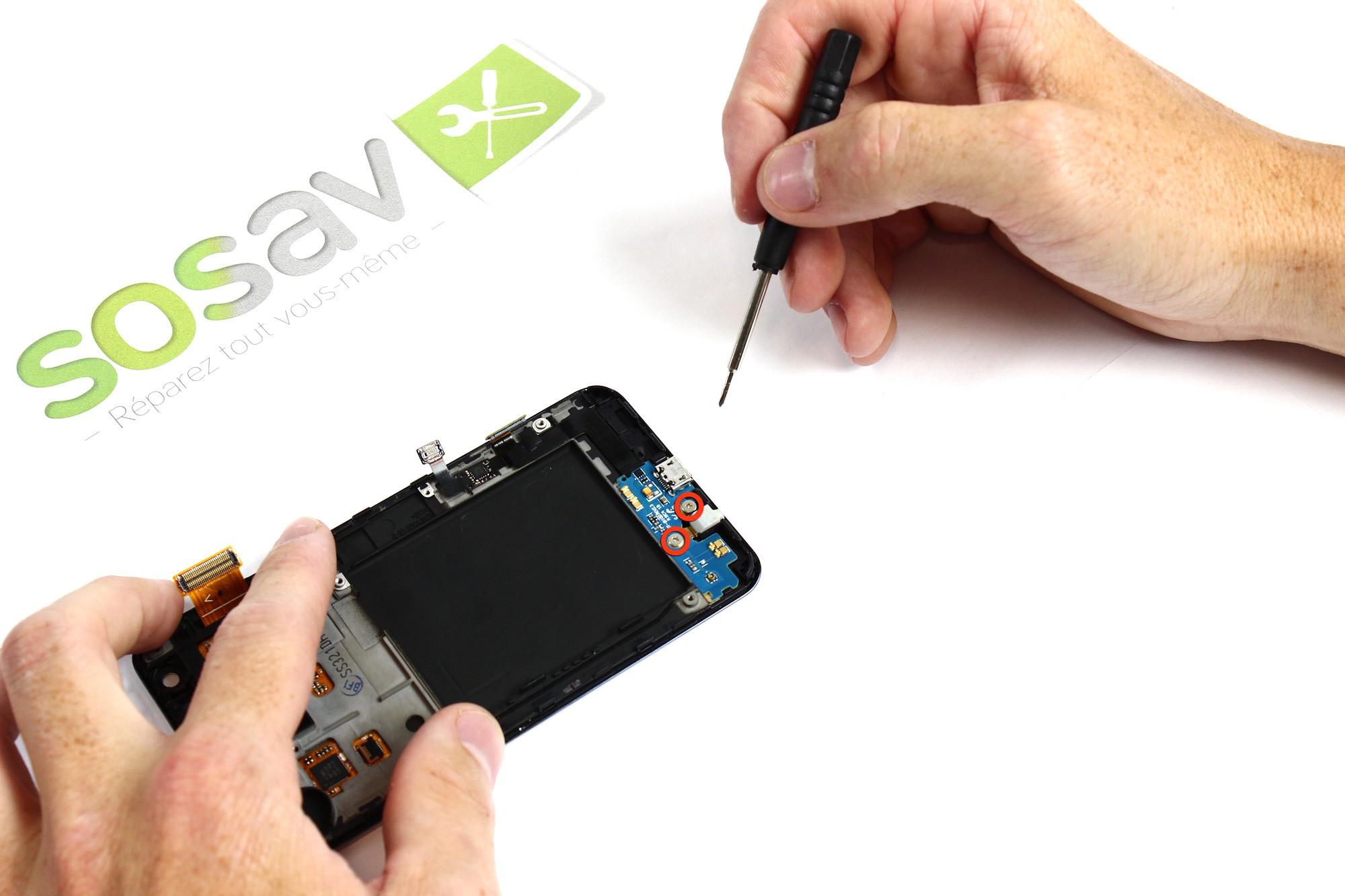

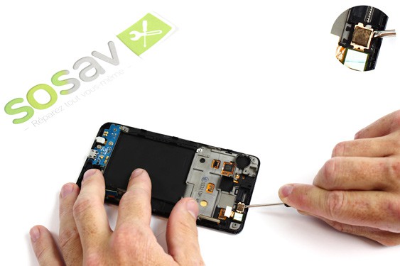

A l'aide d'un tournevis cruciforme, dévissez les 2 vis (entourées en rouge), retenant le connecteur dock au châssis du Galaxy S2.
Etape 28

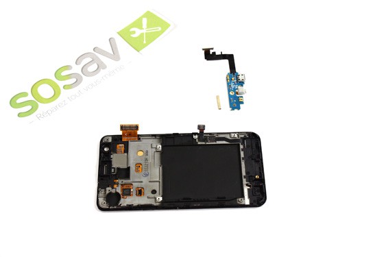

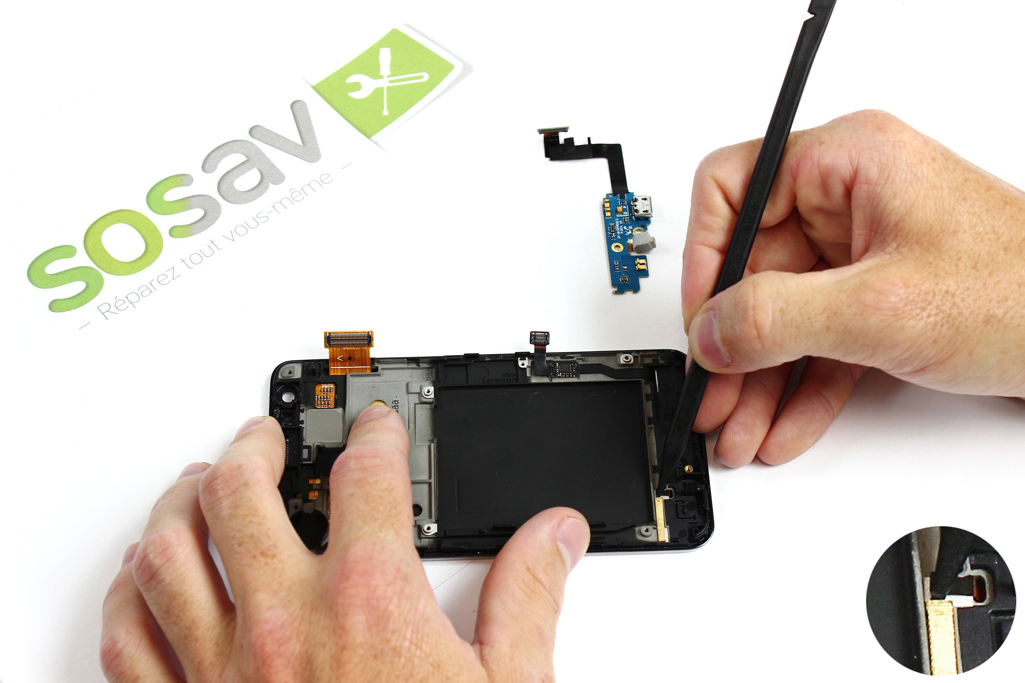

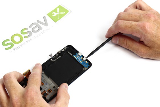

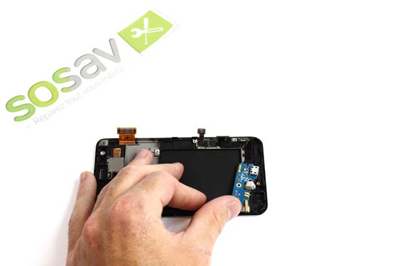

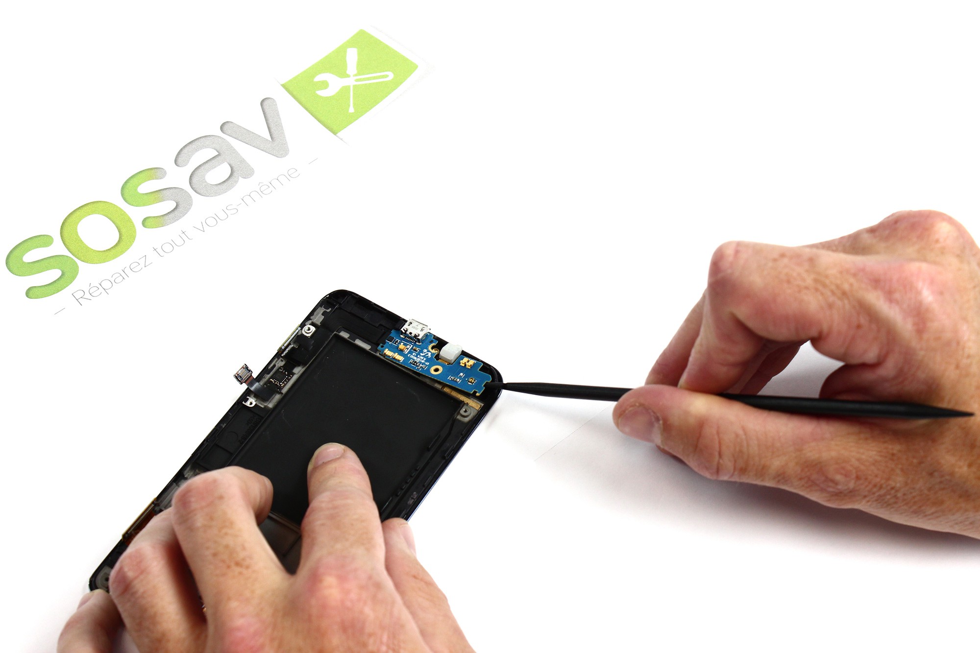

Utilisez désormais une spatule en nylon pour décoller le connecteur de charge du châssis du Galaxy S2.

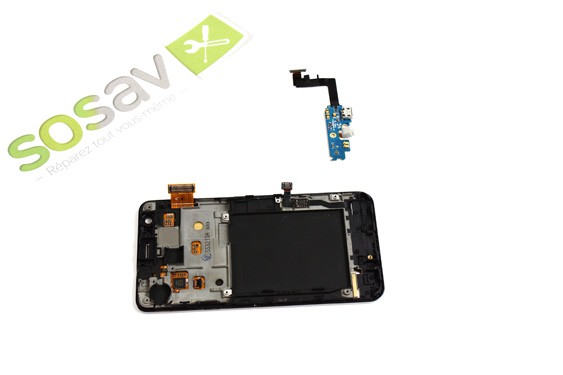

Une fois celui-ci décollé, vous pouvez le ôter complètement.

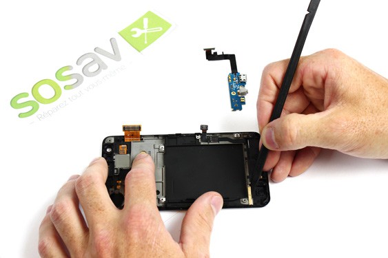

Etape 29
A l'aide de la pointe d'une spatule en nylon, décollez la petite bande de ruban métallique situé en dessous du connecteur de charge.
L'écran de votre Galaxy S2 est désormais démonté. Vous pouvez en cas de besoin le remplacer par un neuf.
