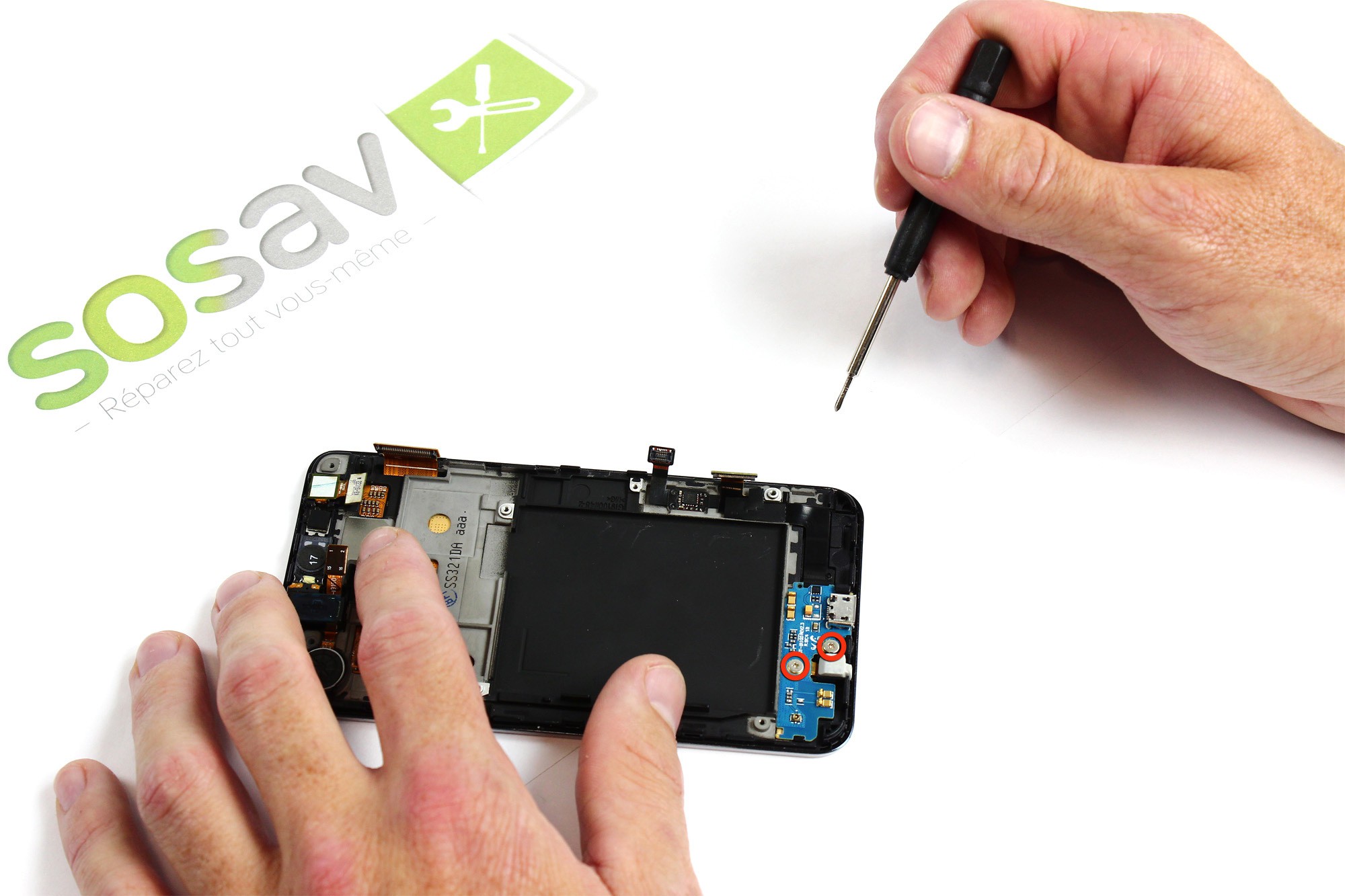

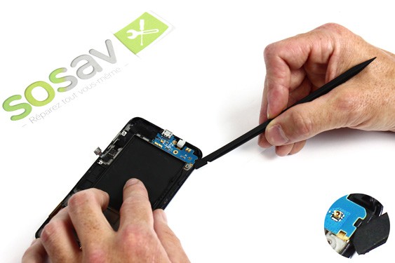

Uilisez un tournevis cruciforme pour dévisser les 2 vis retenant le connecteur de charge au châssis de votre Galaxy S2.
Ces 2 vis cruciformes sont entourées en rouge sur la photo.

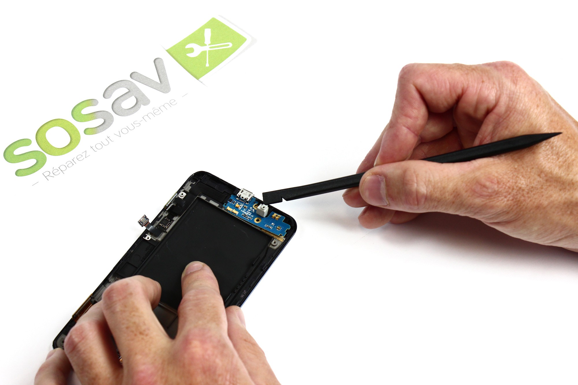

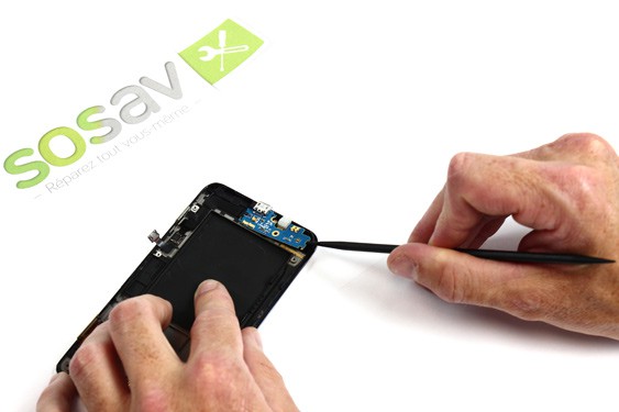

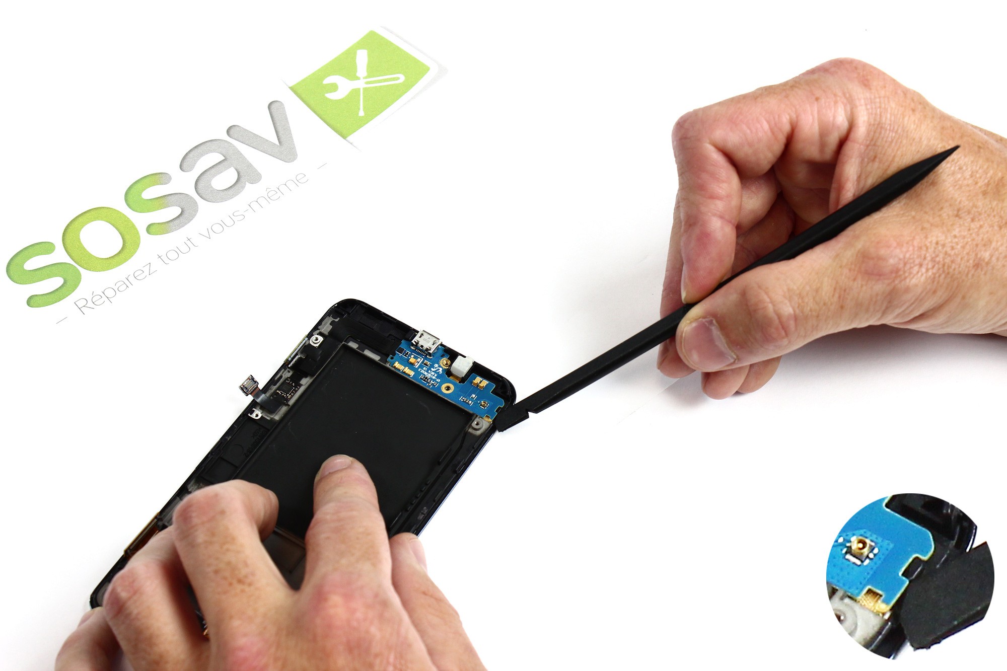

A l'aide d'une spatule en nylon, décollez délicatement le connecteur de charge du châssis de votre Galaxy S2.

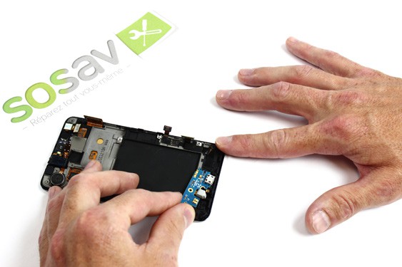

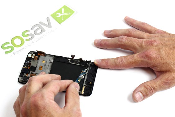

Vous pouvez désormais délicatement sortir le connecteur de charge de votre Galaxy S2.
Remplacer le par une pièce neuve en cas de besoin.
