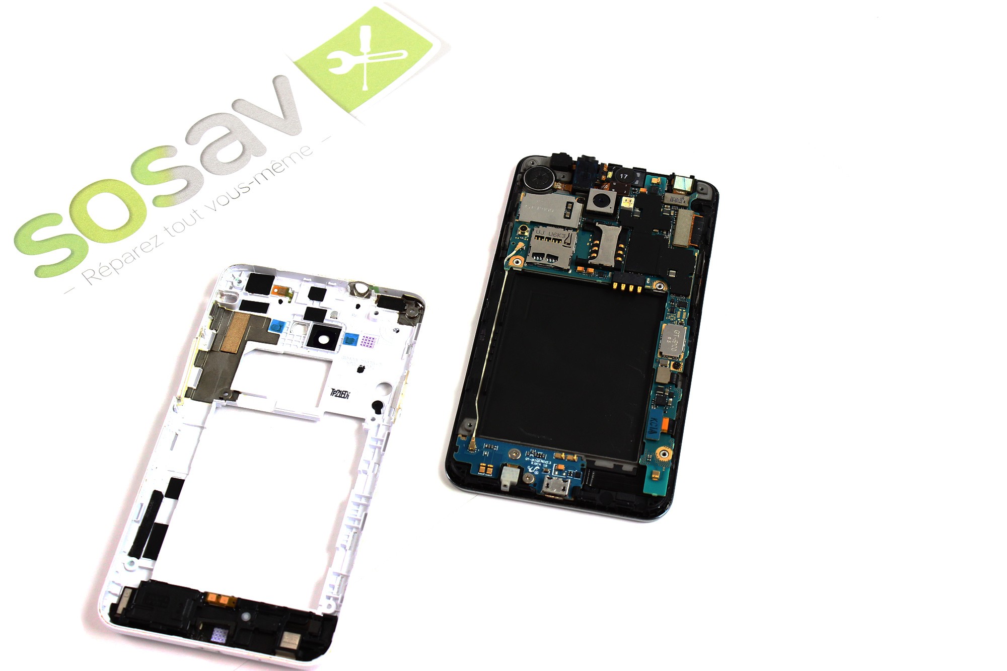

A l'aide du tournevis cruciforme, dévissez les 7 vis retenant le châssis interne au bloc LCD.
Ces vis sont entourées en rouge sur la photo.
Insérez une spatule en nylon entre le châssis interne et le contour gris de la face avant de votre Galaxy S2.
Puis faites la glisser comme sur les photos ci contre afin de soulever le châssis interne.
Le châssis interne de votre Samsung Galaxy S2 est désormais démonté
Vous pouvez en cas de besoin procéder à son changement.
