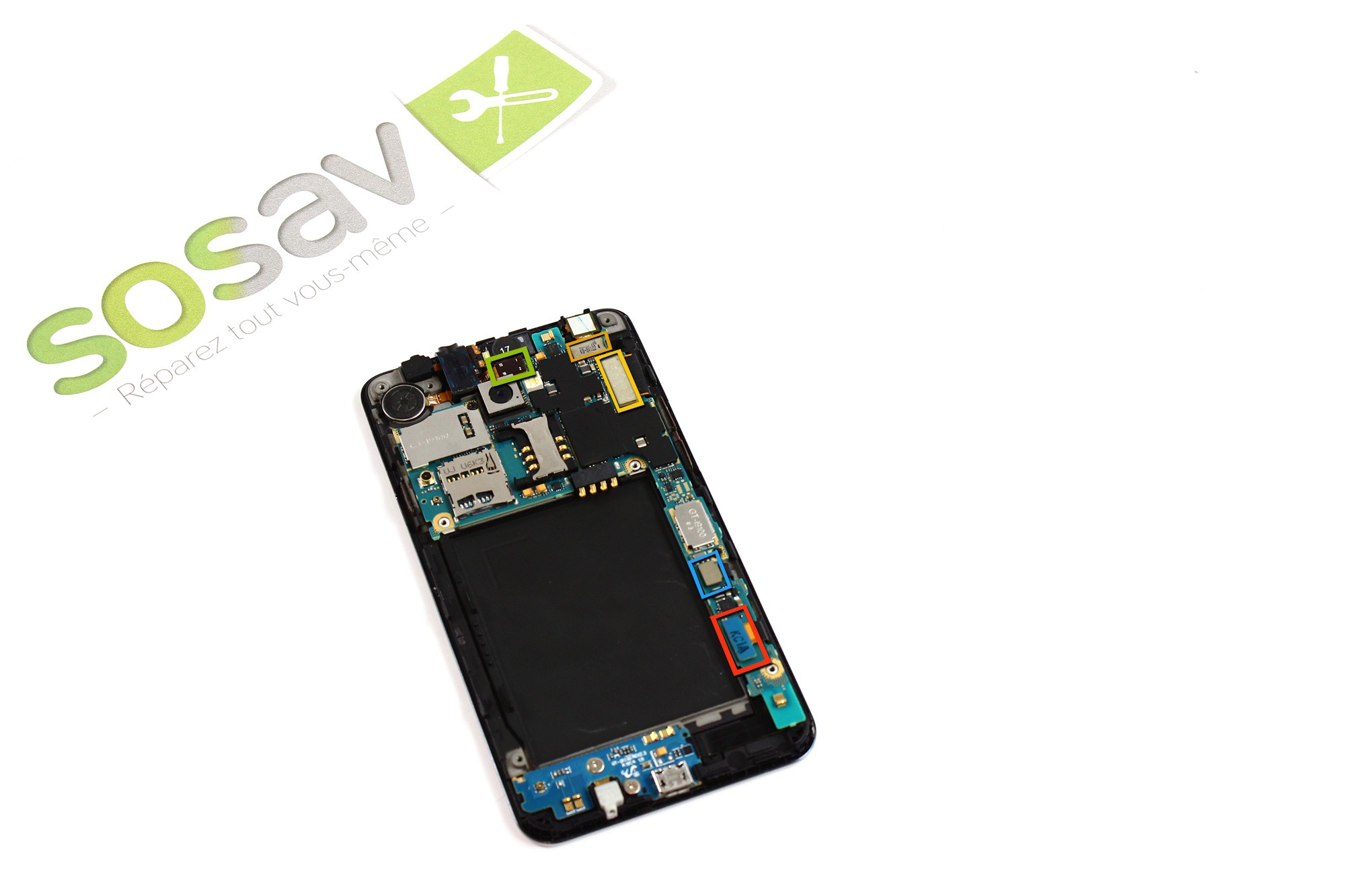

Pour changer votre caméra avant il est nécessaire de démonter la carte mère du Galaxy S2.
Pour ceci, 5 connecteurs sont à débrancher :
En orange le connecteur de la caméra avant,
en vert le connecteur de l'ensemble prise jack + haut-parleur interne + vibreur,
en jaune, le connecteur de l'écran LCD,
en bleu, le connecteur de la nappe de gestion du bouton home et des boutons tactile
et en rouge, la nappe du connecteur de charge.
La déconnexion de ces connecteurs est détaillée dans les étapes suivantes.

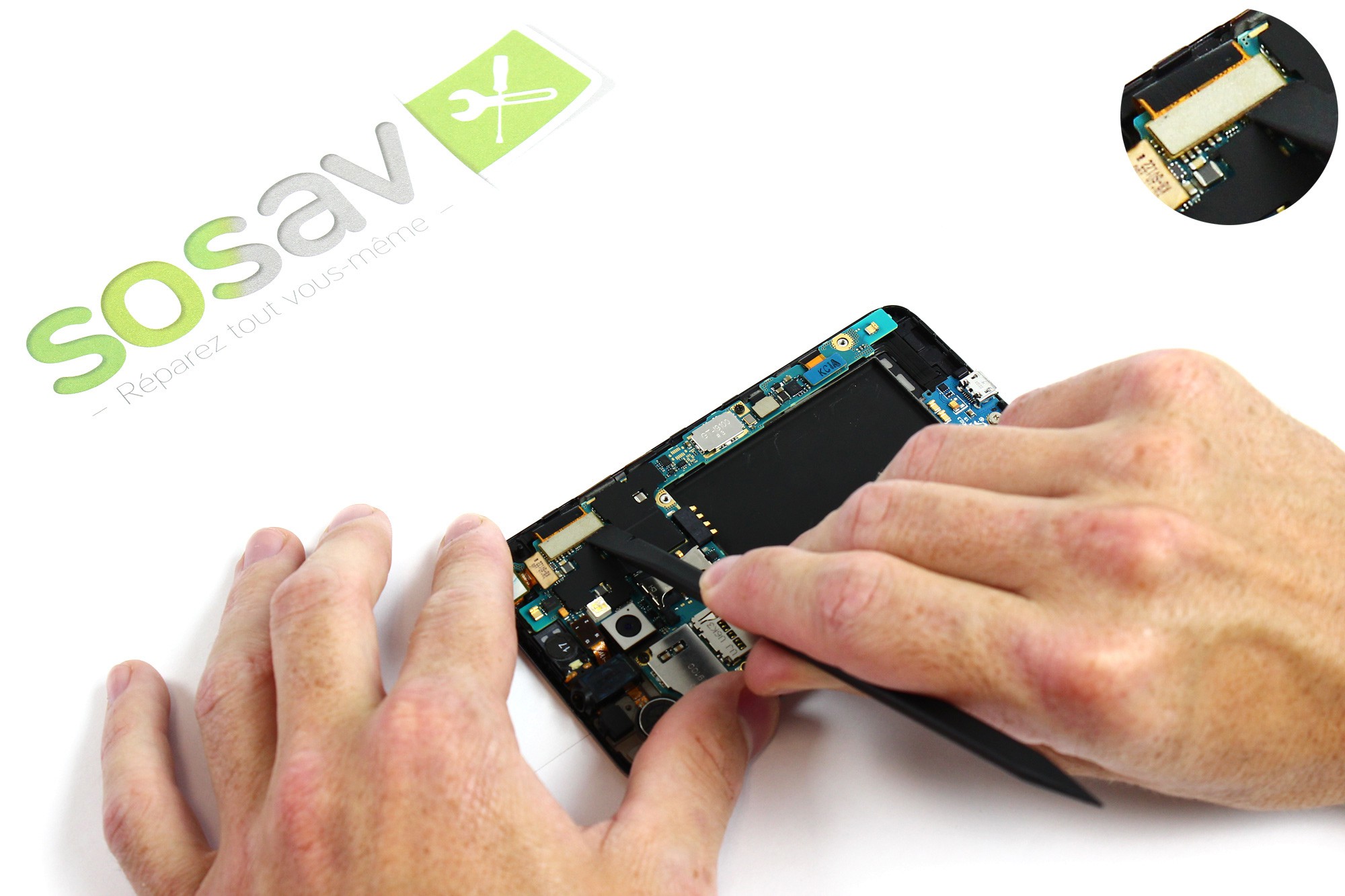

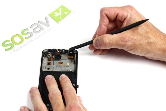

A l'aide d'une spatule en nylon, faites délicatement levier pour déconnecter la nappe de gestion de l'ensemble haut-parleur + prise jack de la carte mère.

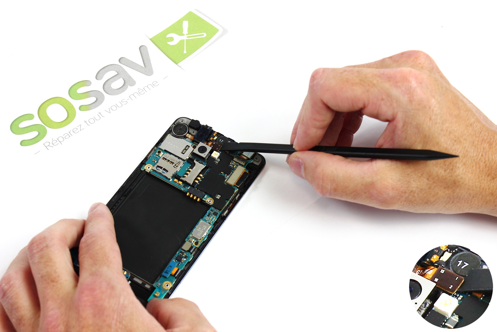

A l'aide d'une spatule en nylon, faites levier pour délicatement déconnecter le connecteur de la caméra avant de la carte mère.
A l'aide d'une spatule en nylon, faites levier pour délicatement déconnecter le connecteur de l'écran LCD du Galaxy S2.

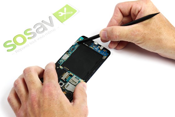

A l'aide d'une spatule en nylon, faites levier pour délicatement déconnecter la nappe de gestion des boutons tactile et du bouton home.

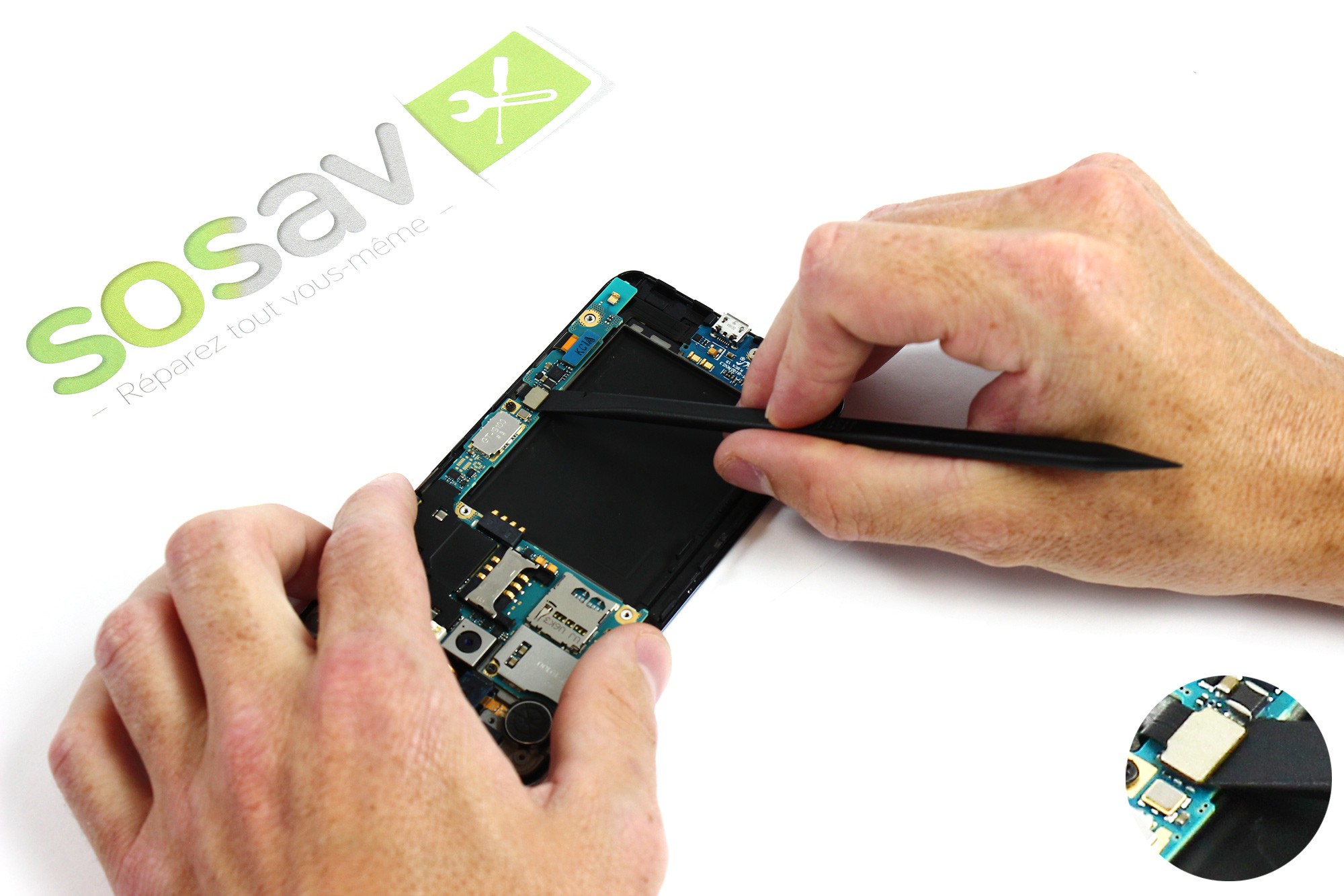

A l'aide d'une spatule en nylon, faites levier pour délicatement déconnecter la nappe du connecteur de charge du Galaxy S2

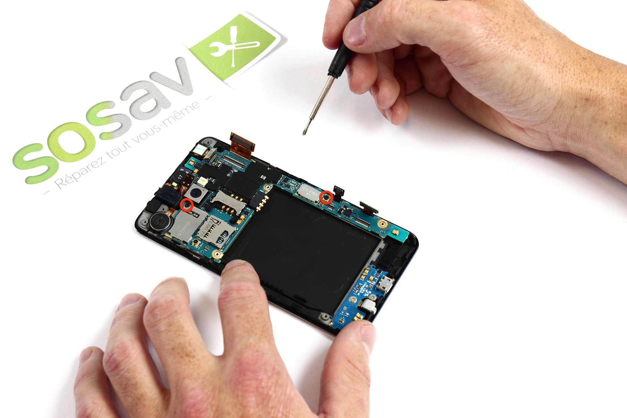

Utilisez un tournevis cruciforme pour dévissez les 2 vis retenant la carte mère au châssis du Galaxy S2.
Ces 2 vis cruciforme sont entourées en rouge sur la photo.

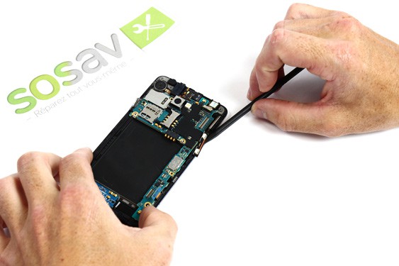

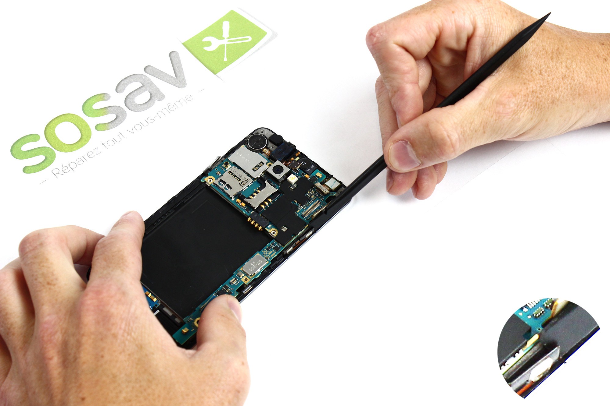

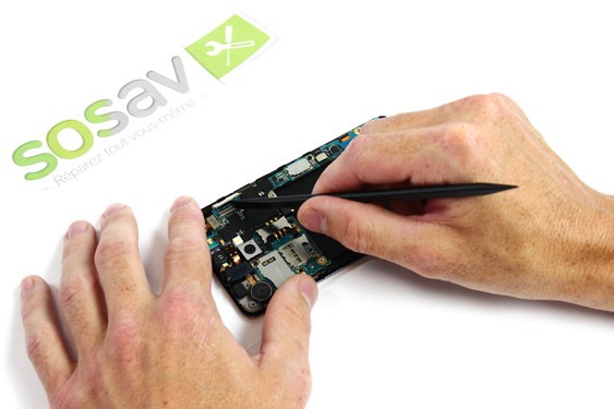

A l'aide d'une spatule en nylon, décollez la nappe de gestion des boutons volume, collée au châssis du Galaxy S2.
A l'aide d'une spatule en nylon, décollez la nappe de gestion du power, collée au châssis du Galaxy S2.

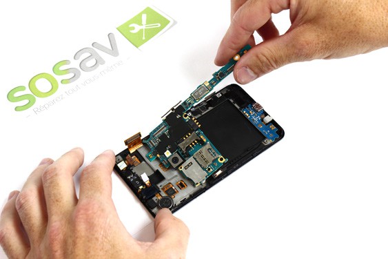

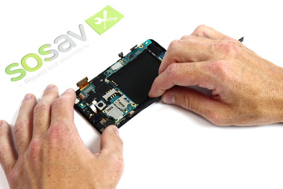

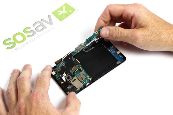

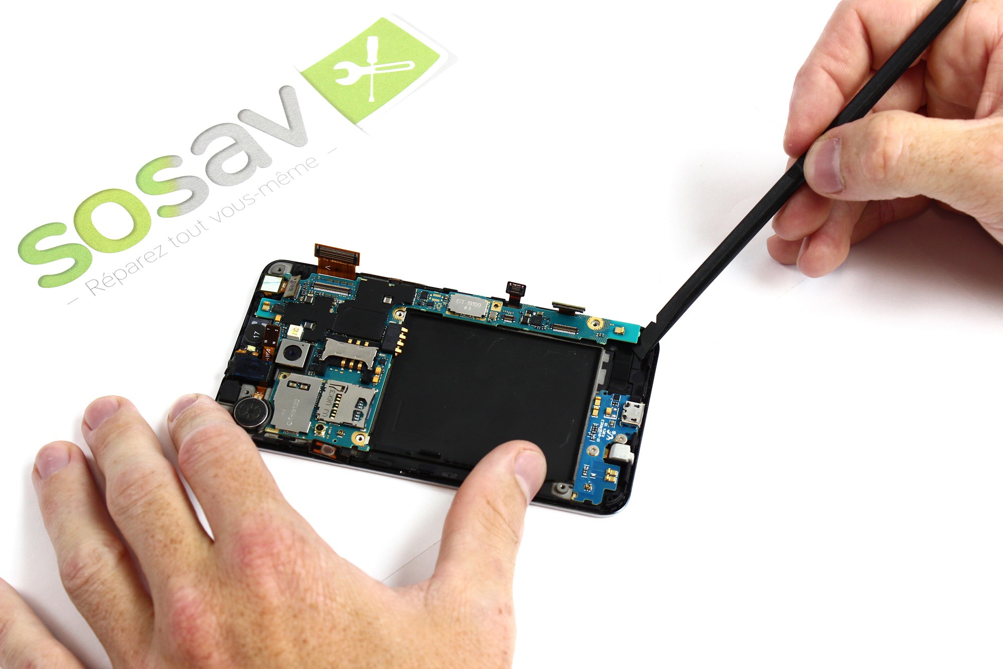

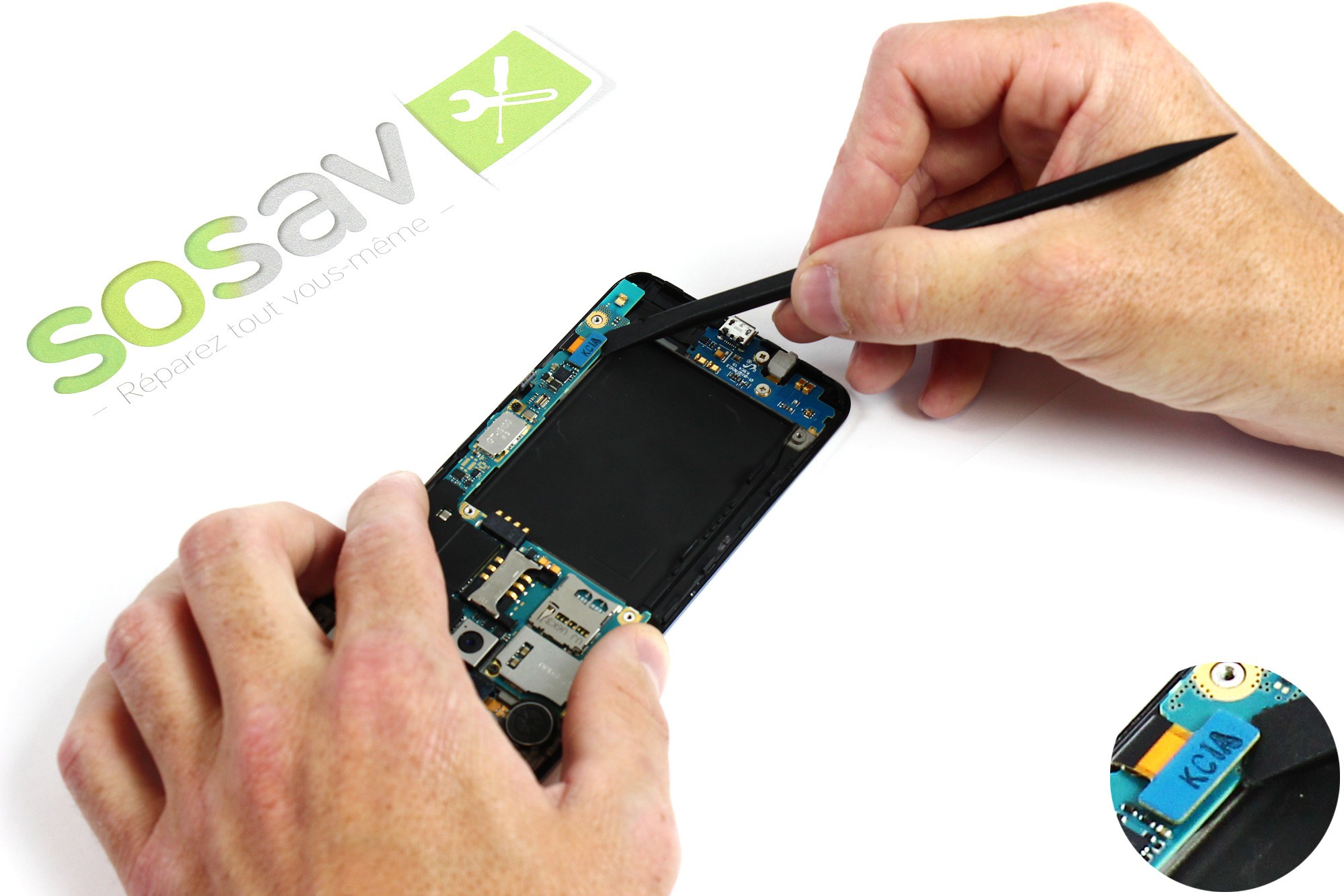

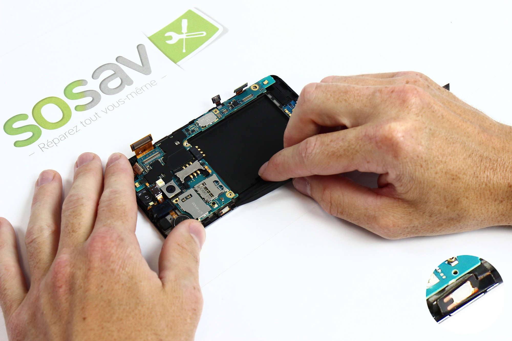

Utilisez une spatule en nylon pour délicatement soulevez la carte mère de votre Galaxy S2.
Une fois celle-ci soulevée vous pouvez la saisir avec vos doigts pour la sortir délicatement.
N'hésitez pas à écarter les nappes qui pourrait géner la sortie de la carte mère.

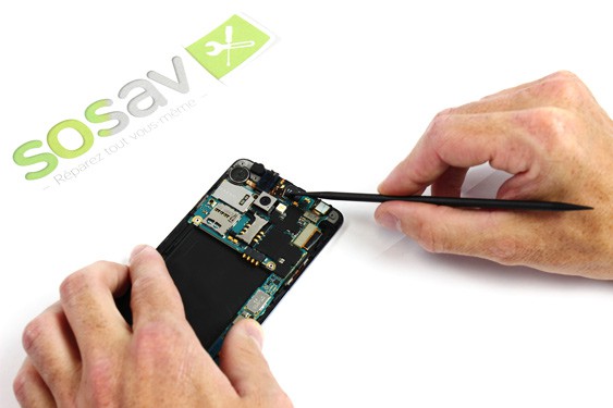

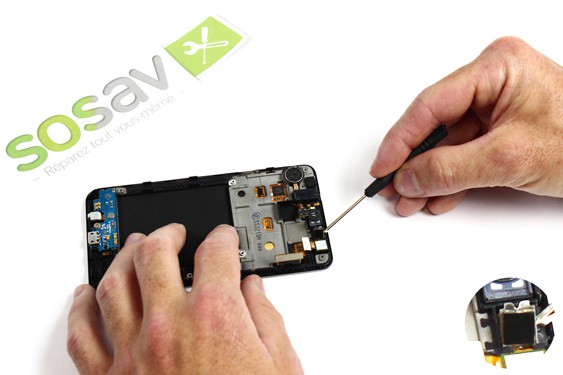

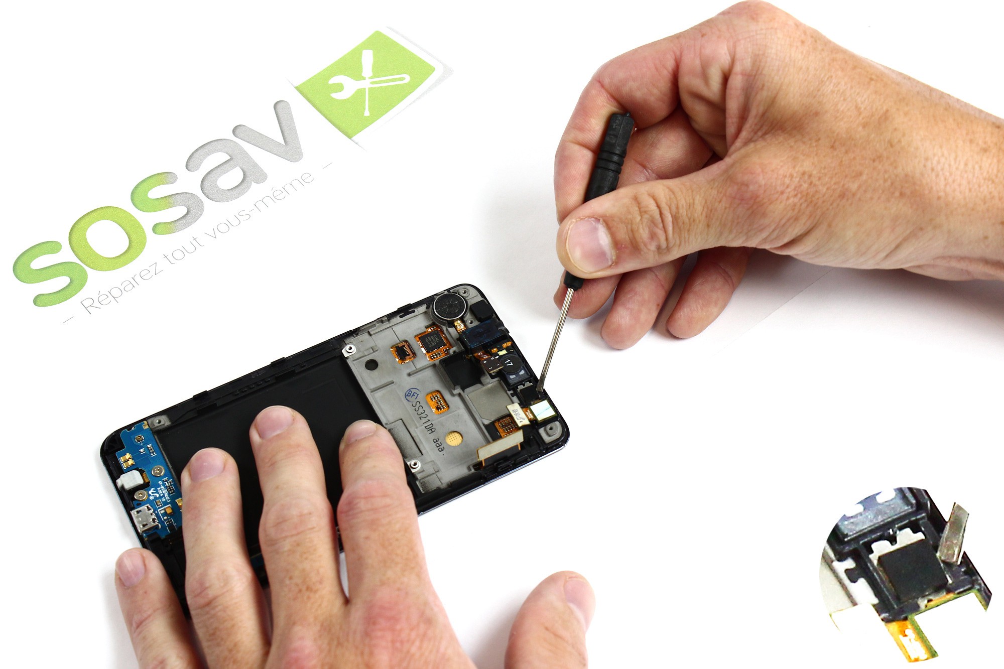

Utilisez un tournevis plat, pour soulever la petite entretoise en métal permettant de retenir la caméra avant au châssis de la carte mère.

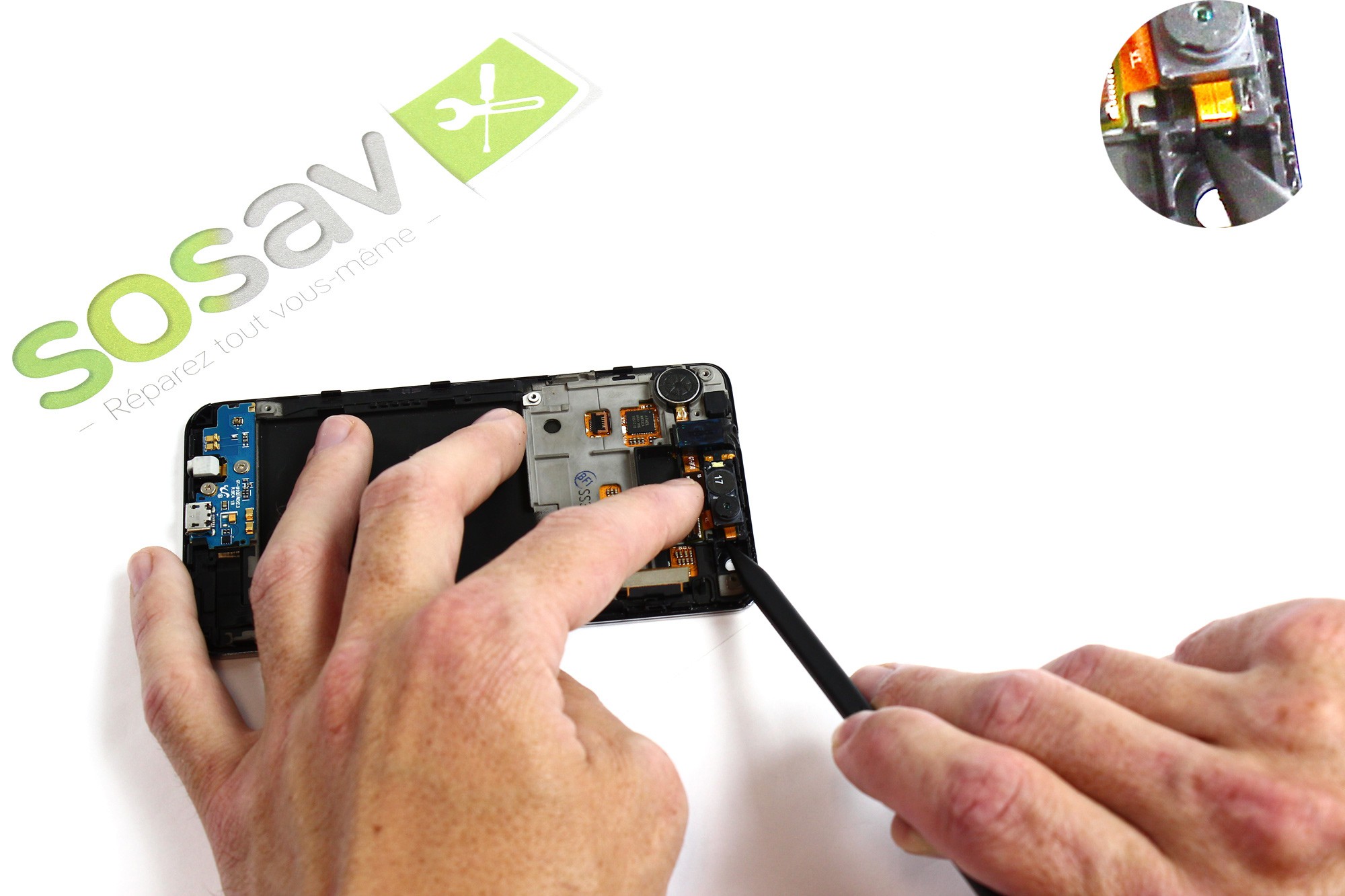

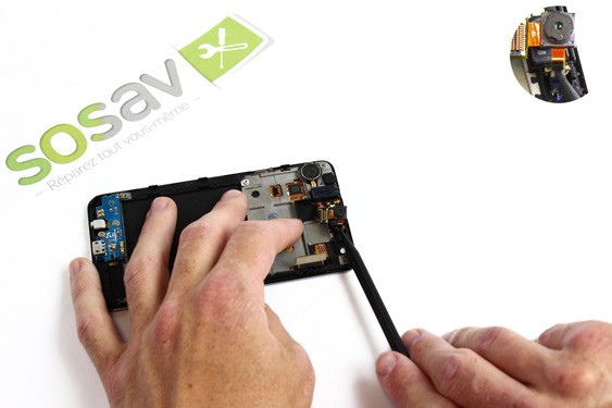

A l'aide d'une spatule en nylon, sortez délicatement la caméra avant de son emplacement comme indiqué sur la photo.

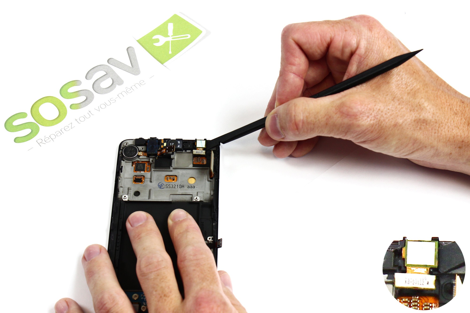

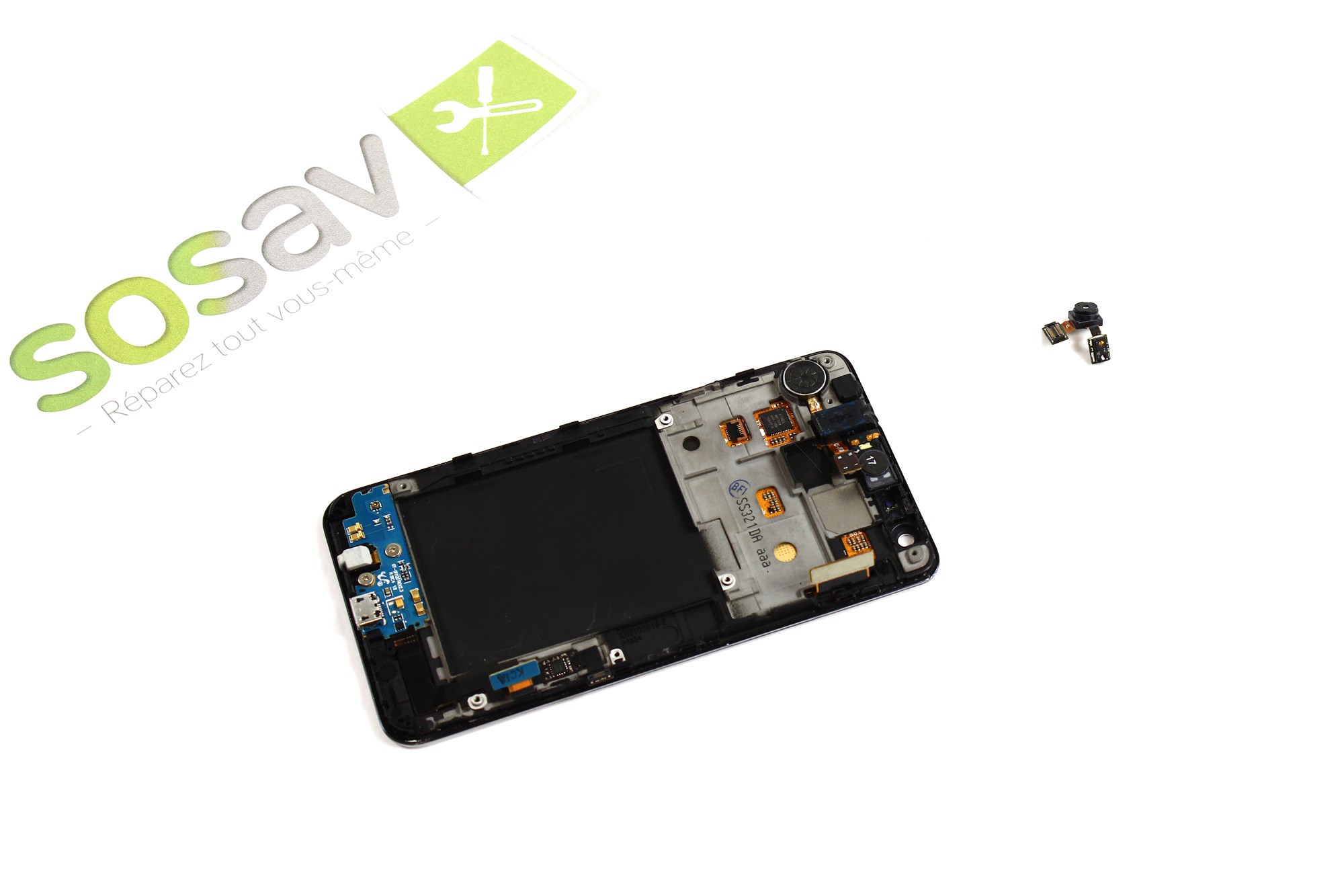

Introduisez sous la nappe de la caméra avant, le bout pointu d'une spatule en nylon. Puis soulevez délicatement l'ensemble pour l'ôtez totalement du Galaxy S2.

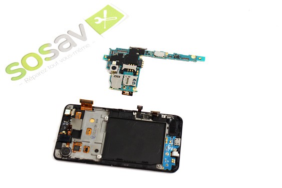

Votre caméra avant est désormais démontée. Vous pouvez au besoin la remplacer par une caméra fonctionnelle.
