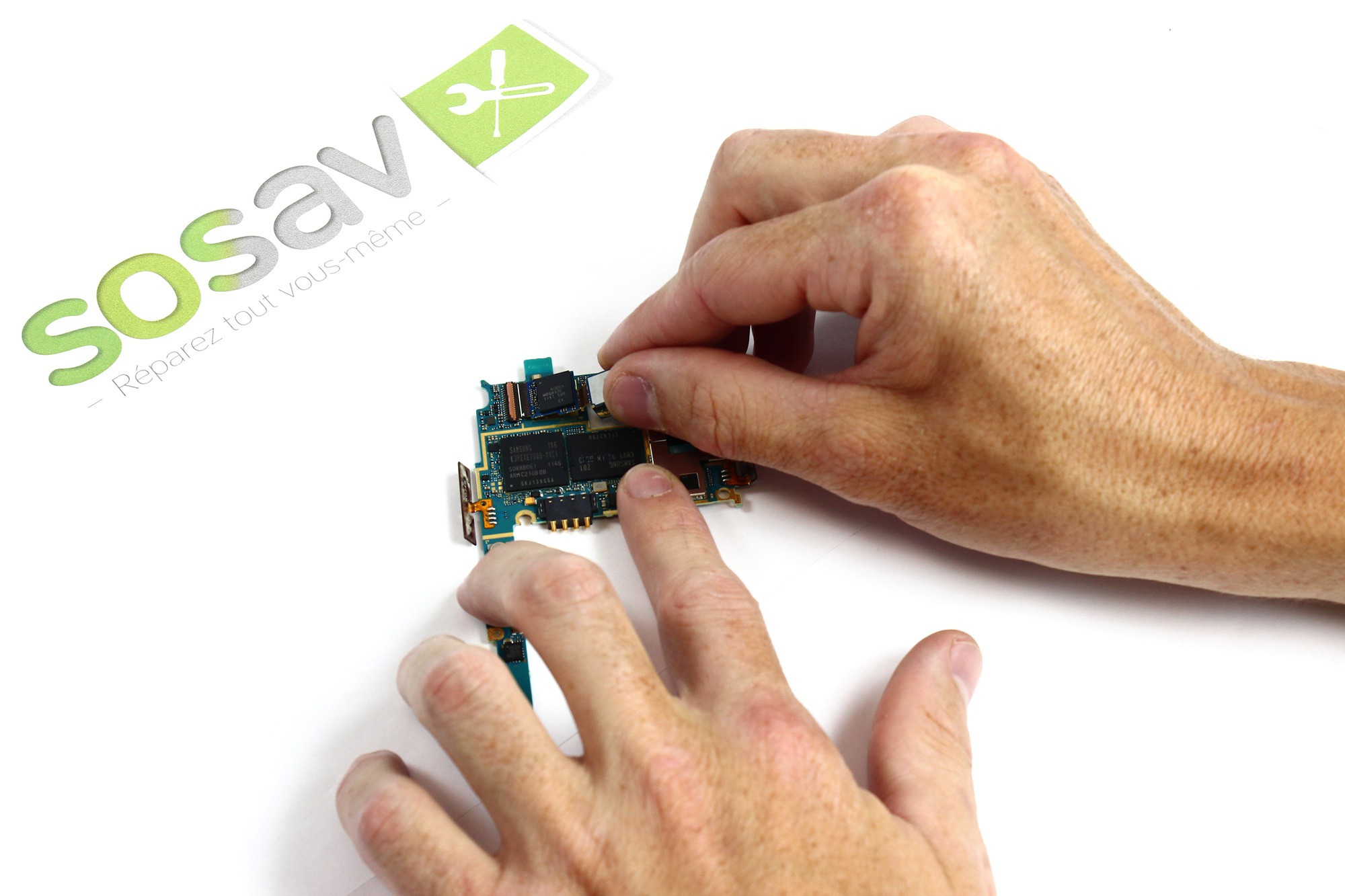

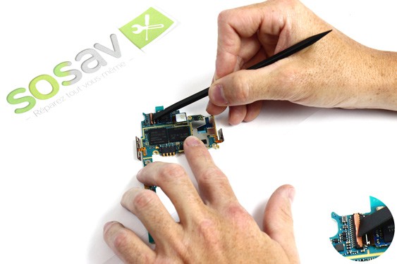

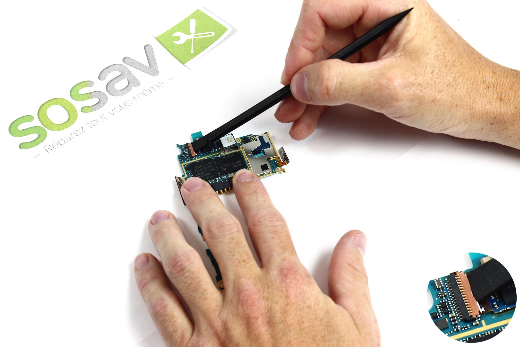

La caméra arrière du Galaxy S2 est raccordé à la carte mère via un connecteur de type FPC.
Avant de pouvoir la débrancher il vous faut ouvrir se connecteur en placant la barre de fermeture à 90° comme indiqué sur les photos.

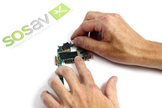

Une fois le connecteur ouvert, saisissez la caméra puis délogez la délicatement de celui-ci.
La caméra arrière doit sortir de son connecteur sans forcer. Si ce n'est pas le cas n'hésitez pas à vérifier que le connecteur est bien en position ouverte comme sur la photo de l'étape précédente.

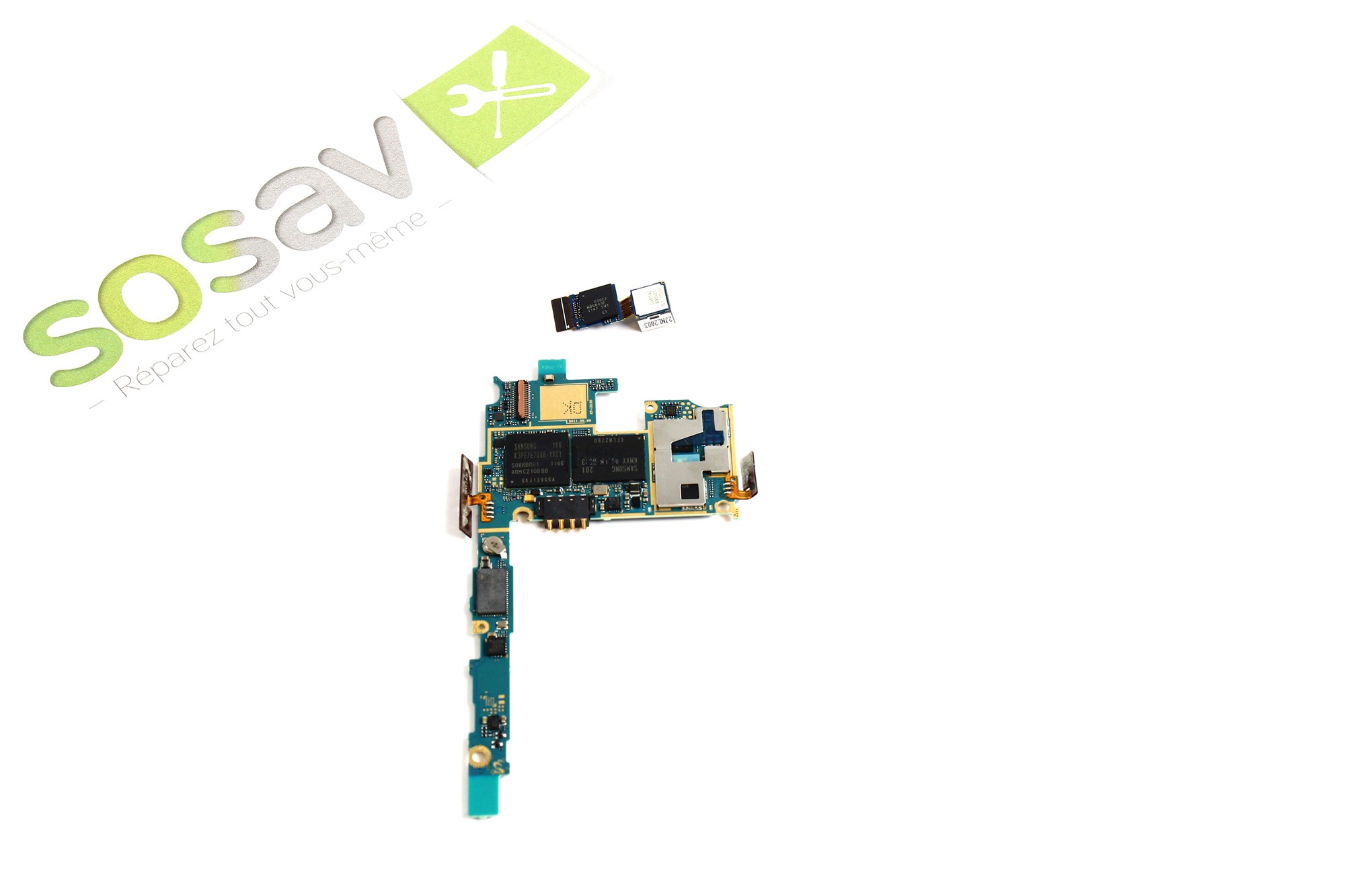

La caméra arrière de votre Galaxy S2 est désormais démontée.
En cas de besoin remplacer là par une caméra neuve.
