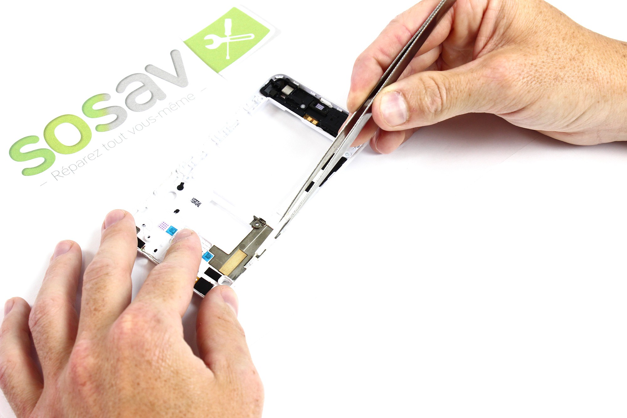

Insérez une spatule en nylon entre le châssis interne et le contour gris de la face avant de votre Galaxy S2.
Puis faites la glisser comme sur les photos ci contre afin de soulever le châssis interne.
A l'aide de la pince fournis dans le kit outils, soulevez délicatement le bouton volume.
Vous pouvez désormais procéder à son changement en cas de besoin.
