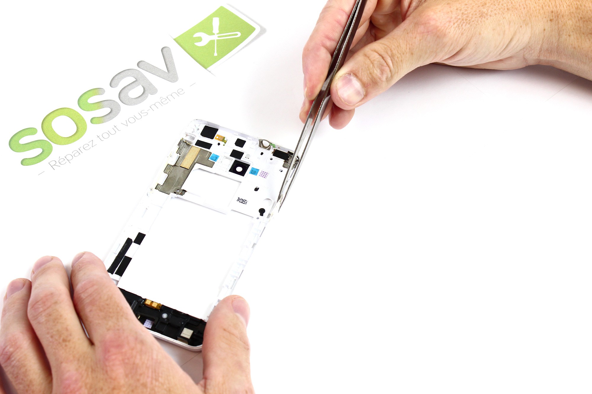

A l'aide de la pince fournis dans le kit outils, soulevez délicatement le bouton power.
Vous pouvez désormais procéder à son changement en cas de besoin.
