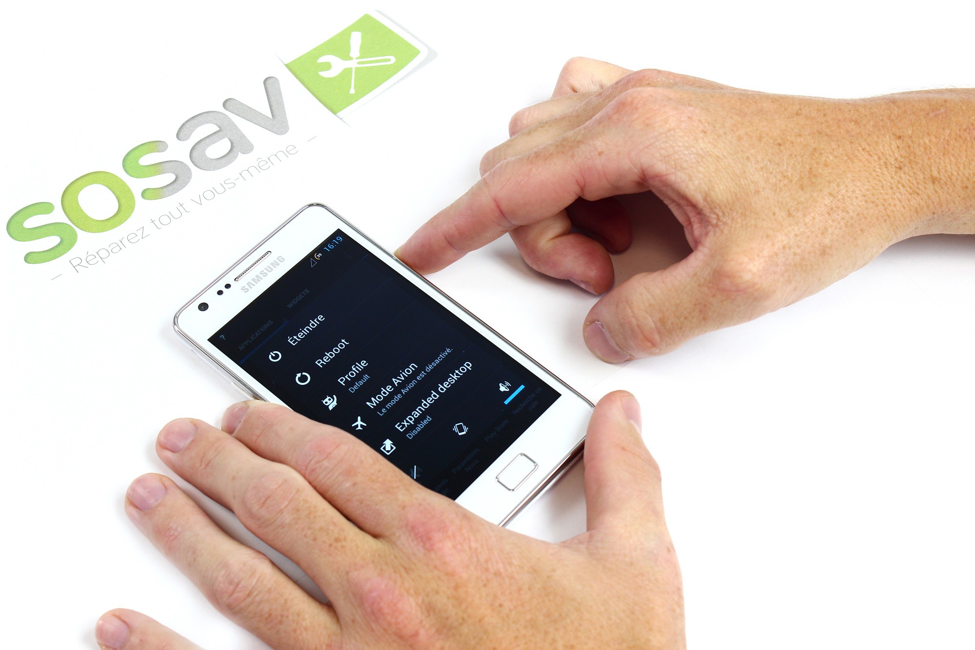

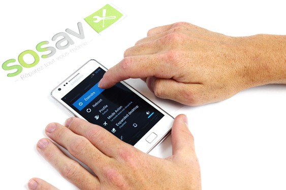

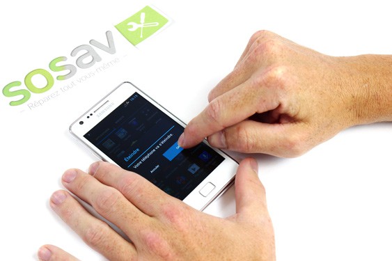

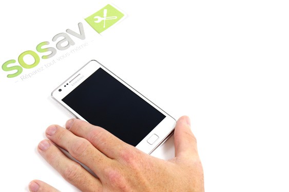

Avant de commencer le changement de votre antenne, nous vous conseillons d'éteindre votre Galaxy S2.
Pour ceci appuyez sur le bouton power situé sur la droite du téléphone.

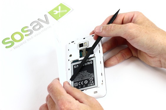

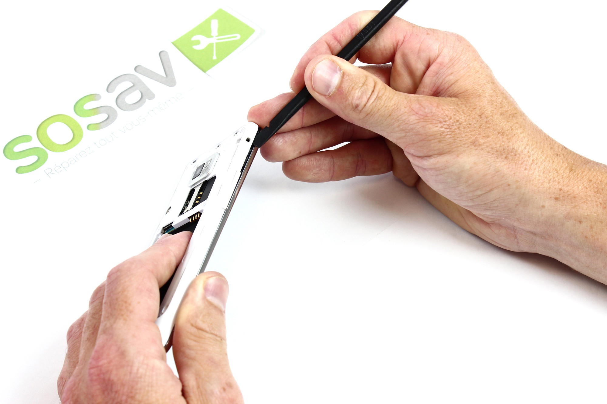

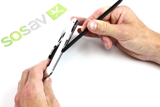

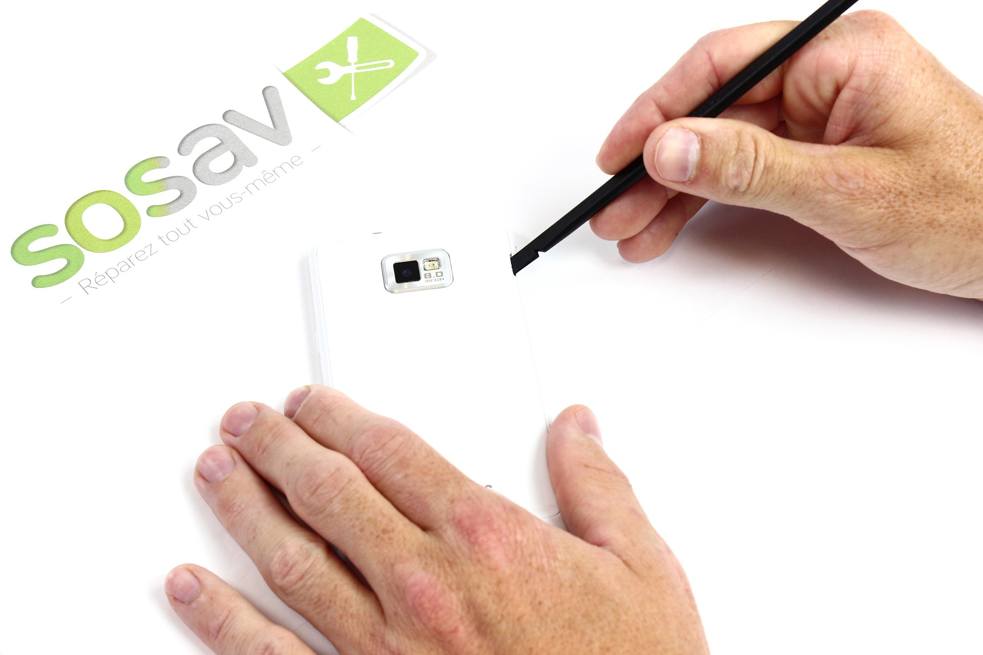

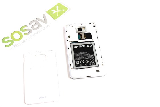

Faites glisser une spatule en nylon le long du Galaxy S2 afin de soulever sa coque arrière.
Une fois légèrement soulevée, vous pouvez la saisir et le retirer complètement.

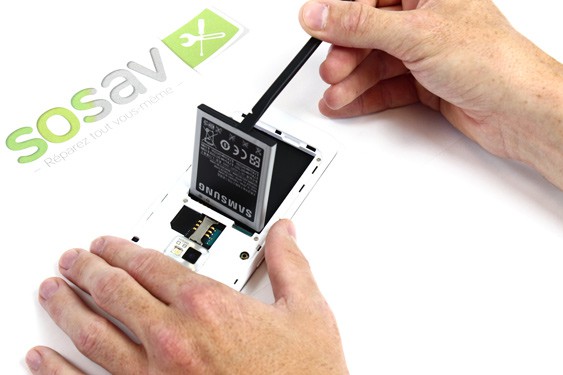

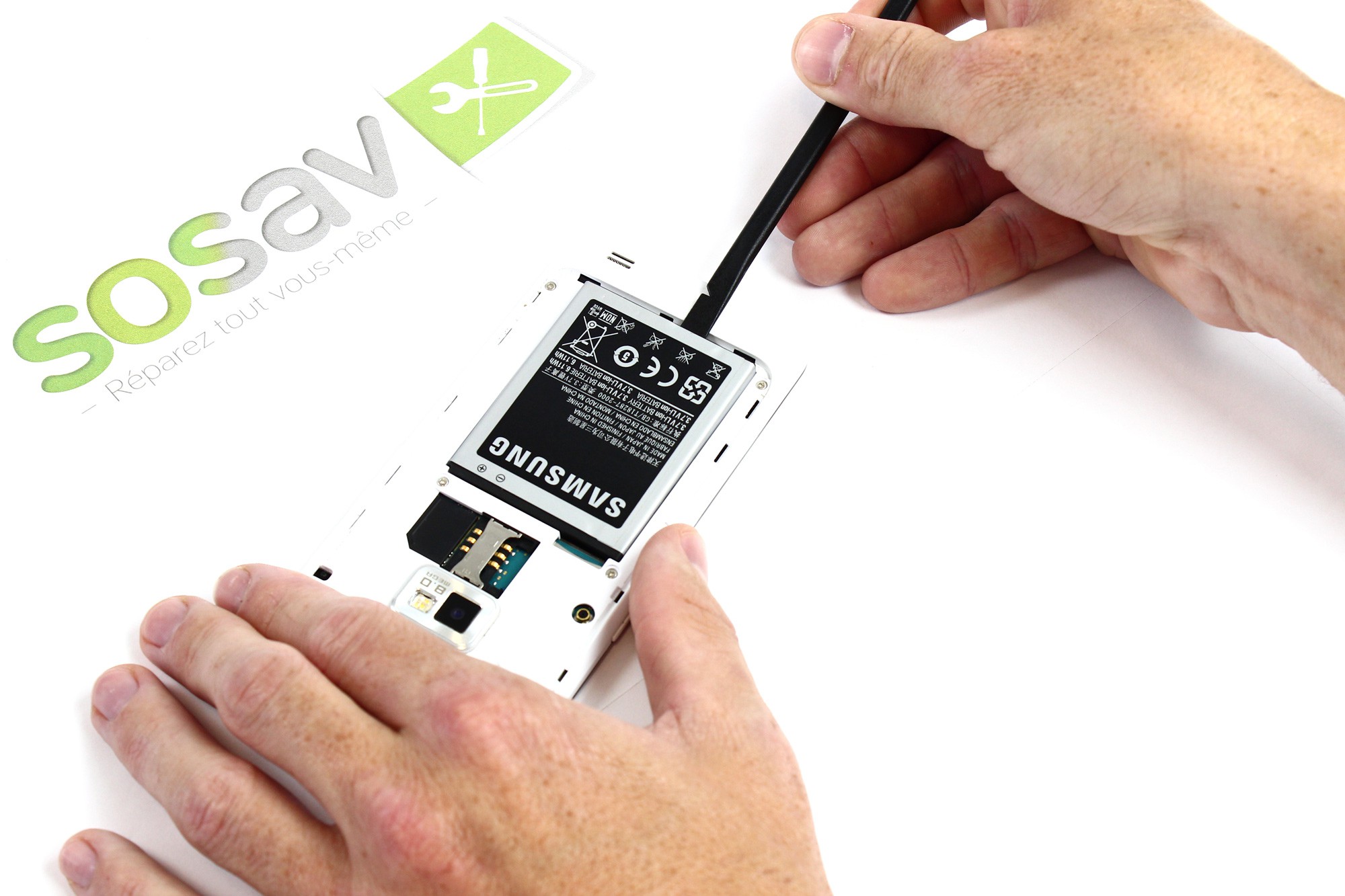

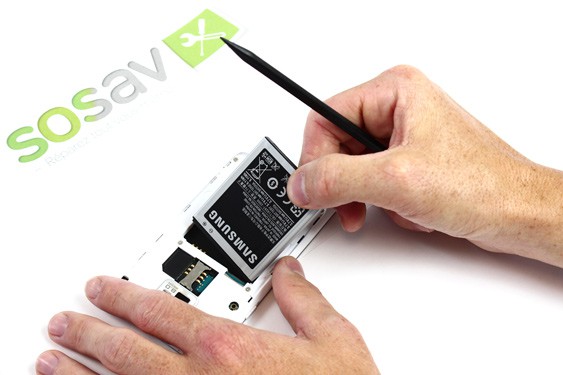

A l'aide d'une spatule en nylon, soulevez la batterie depuis l'ergo prévu à cette effet.
Une fois soulevée, vous pouvez ôter complètement la batterie du Galaxy S2.

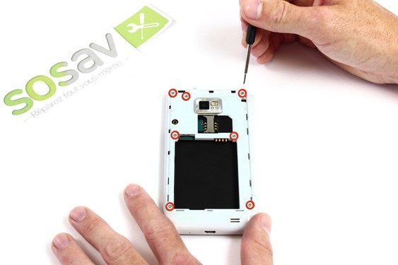

A l'aide du tournevis cruciforme, dévissez les 7 vis retenant le châssis interne au bloc LCD.
Ces vis sont entourées en rouge sur la photo.

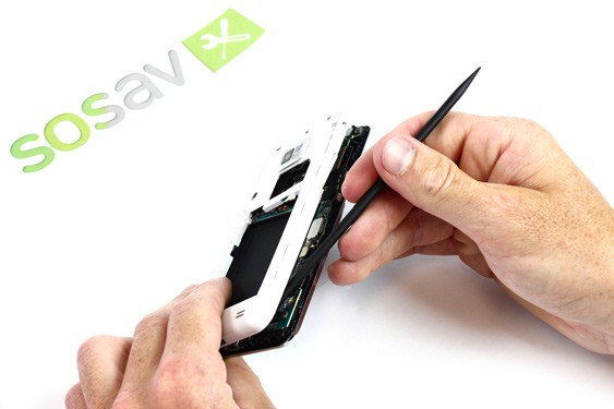

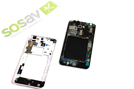

Insérez une spatule en nylon entre le châssis interne et le contour gris de la face avant de votre Galaxy S2.
Puis faites la glisser comme sur les photos ci contre afin de soulever le châssis interne.

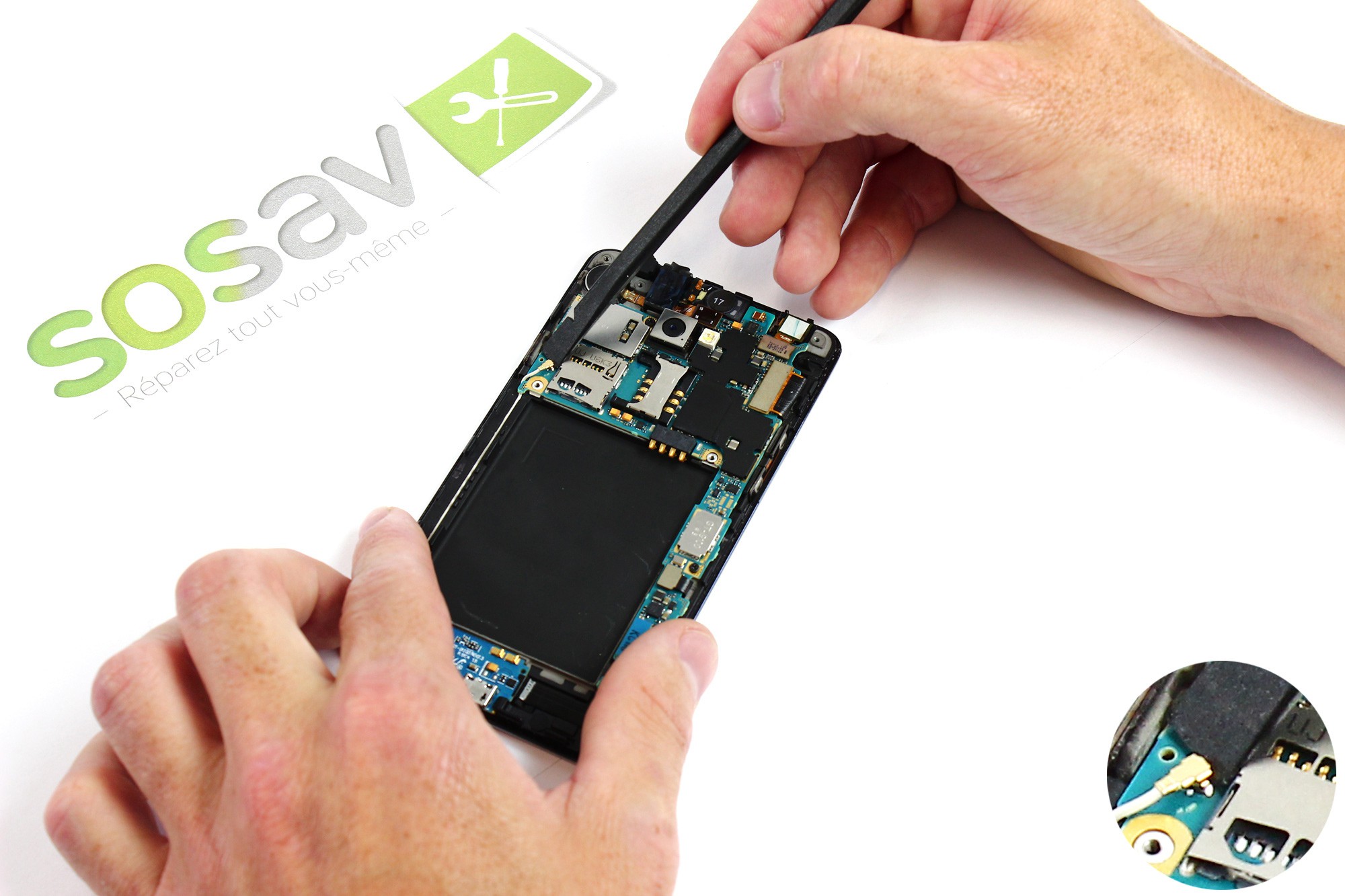

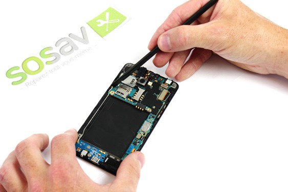

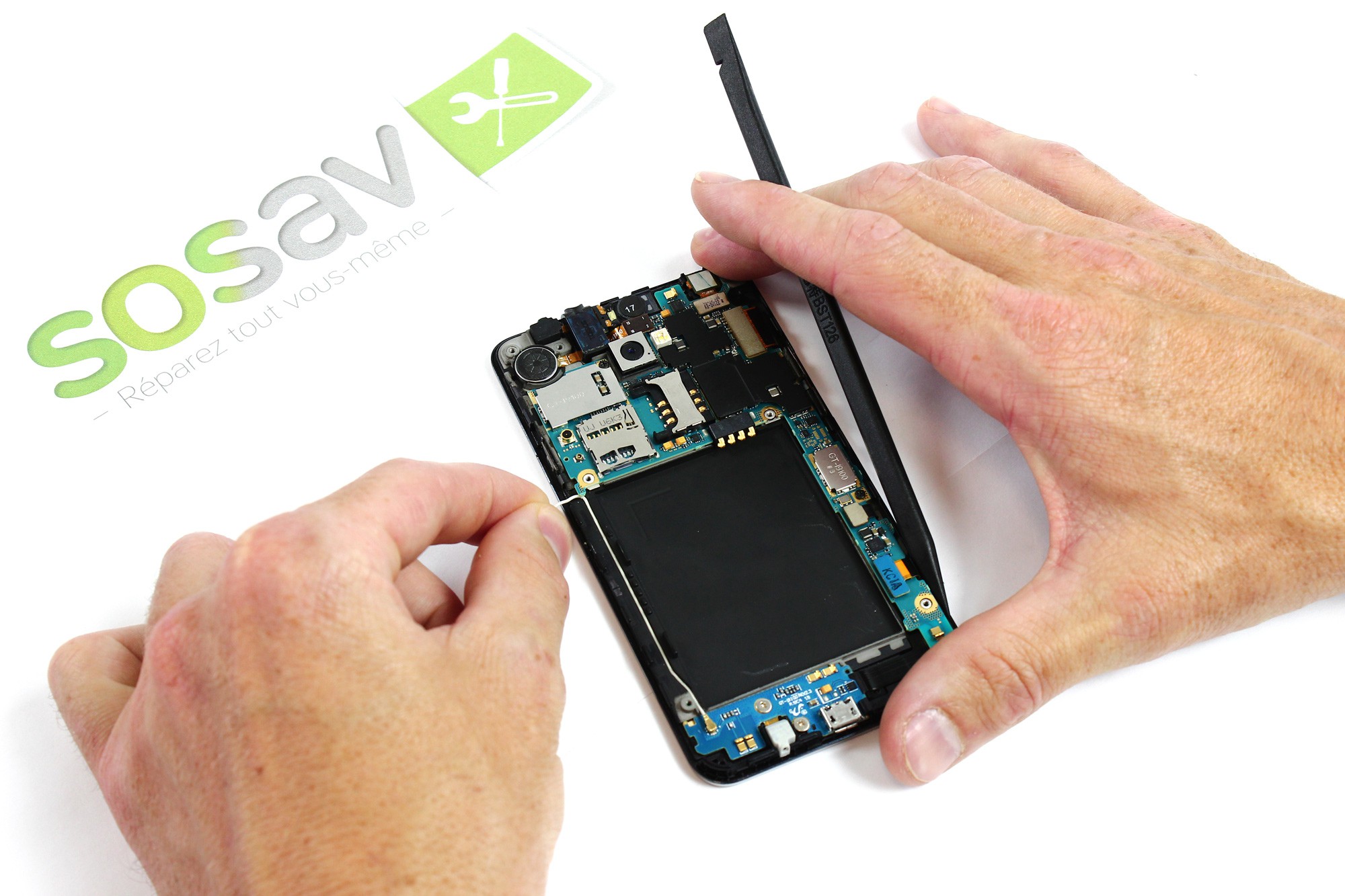

A l'aide d'une spatule en nylon, faites délicatement levier pour déconnecter l'antenne de la carte mère du Galaxy S2.
Tirez délicatement le câble blanc de l'antenne afin de la décoller.

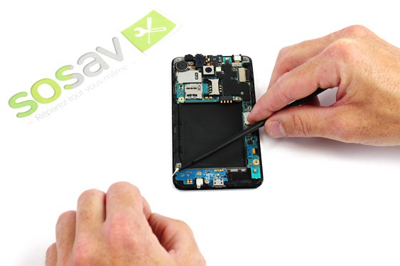

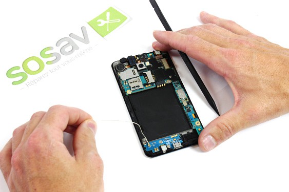

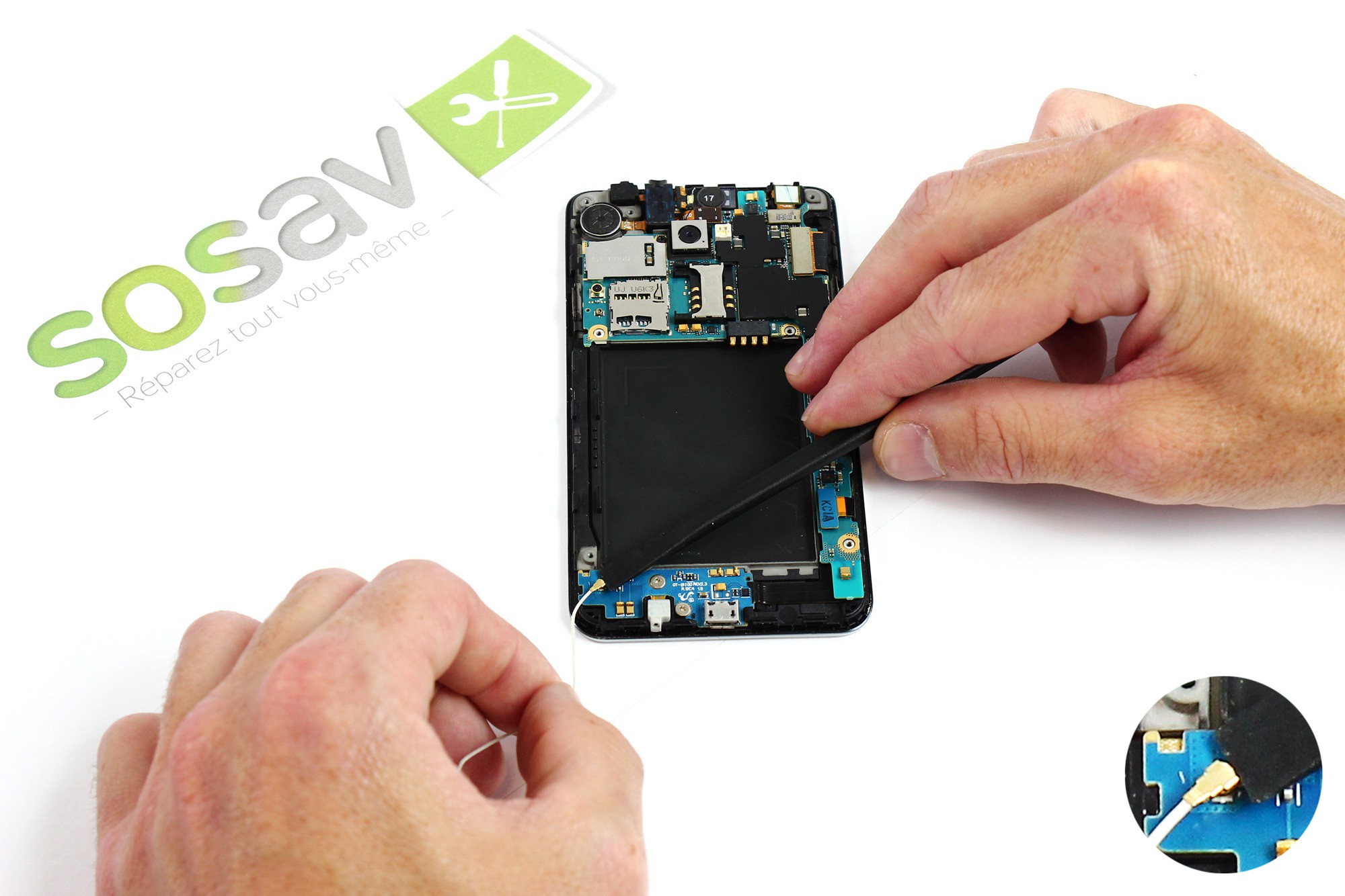

A l'aide d'une spatule en nylon, faites délicatement levier sur le 2ème connecteur de l'antenne pour le déconnecter de la carte mère du Galaxy S2.

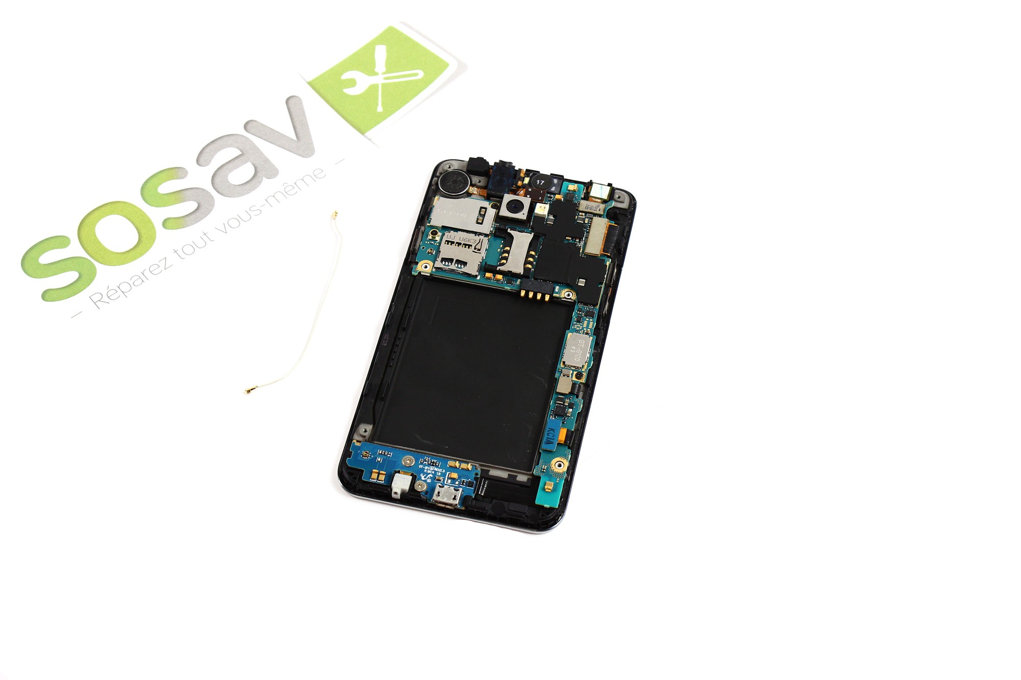

L'antenne de votre Galaxy S2 est désormais démontée.
En cas de besoin vous pouvez la remplacer par une antenne pour Galaxy S2 neuve.
