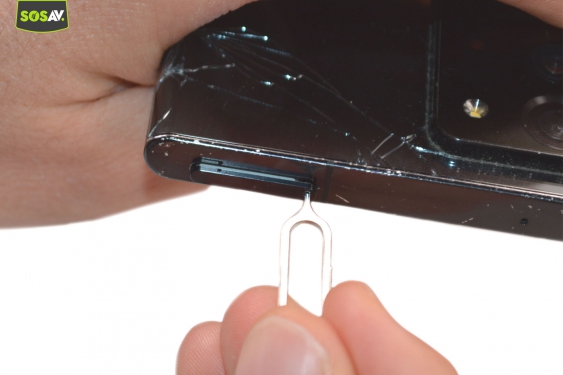

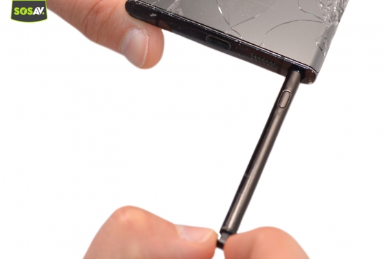

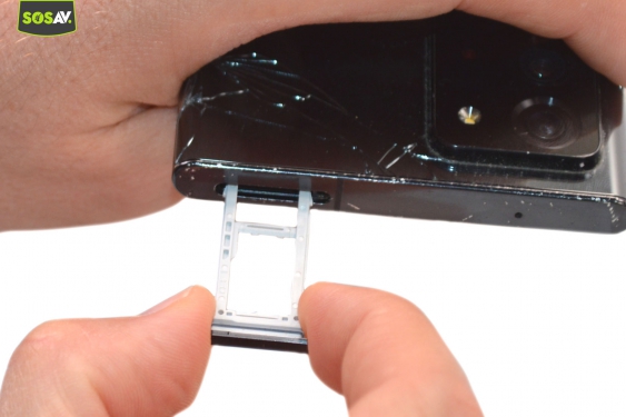

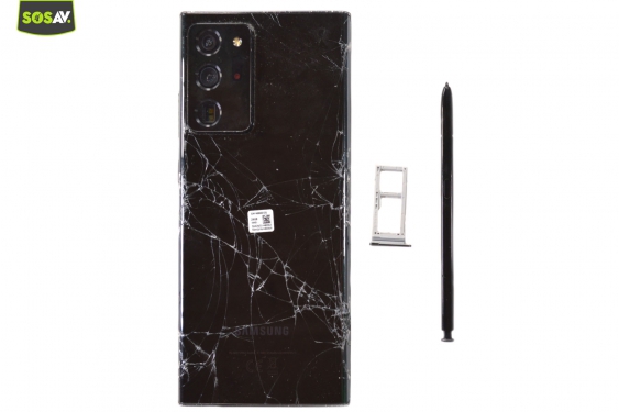

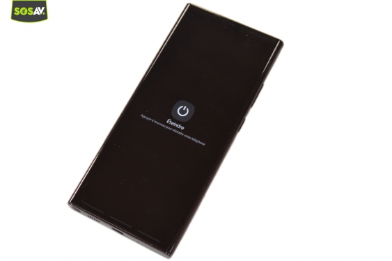

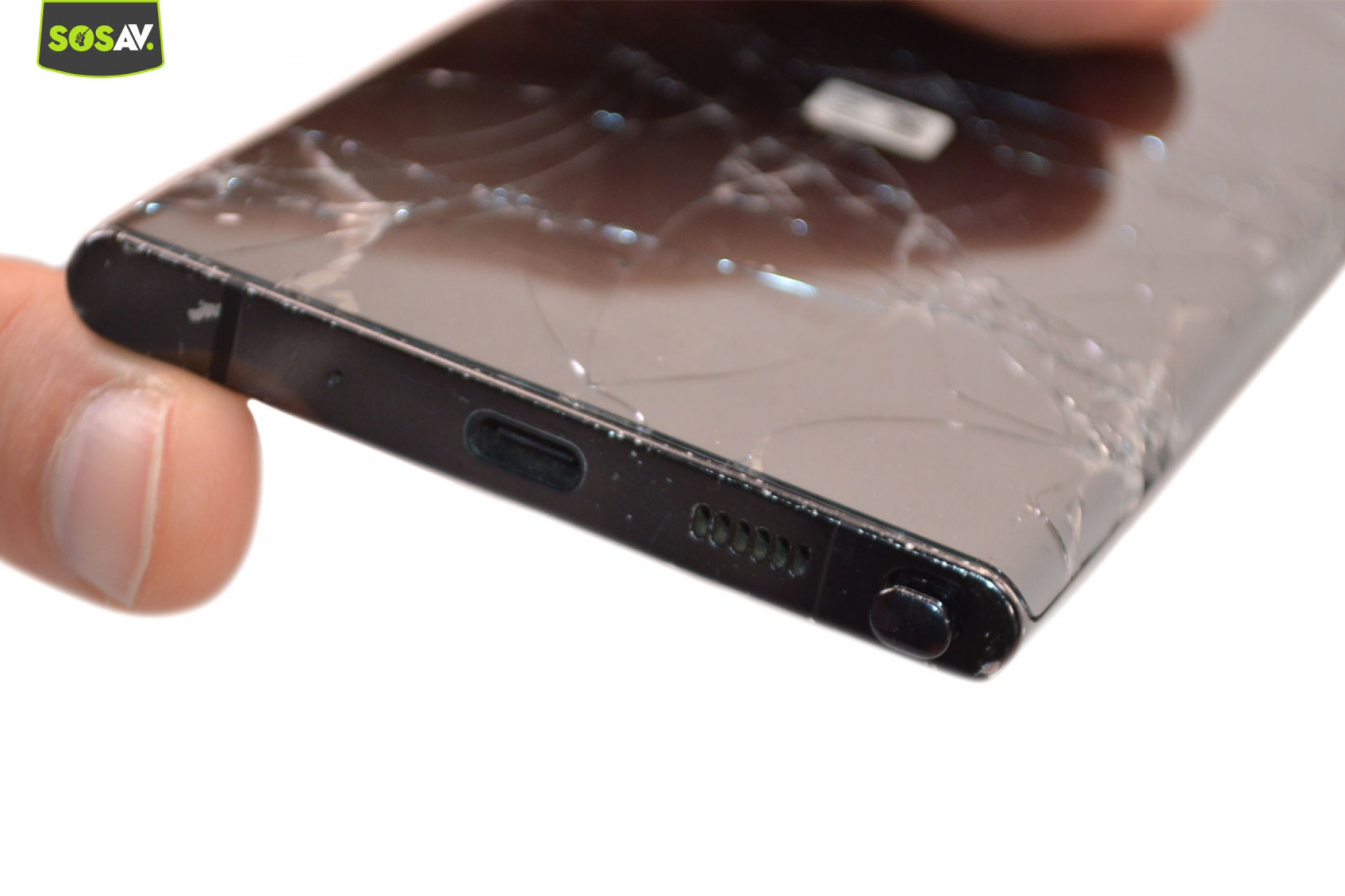

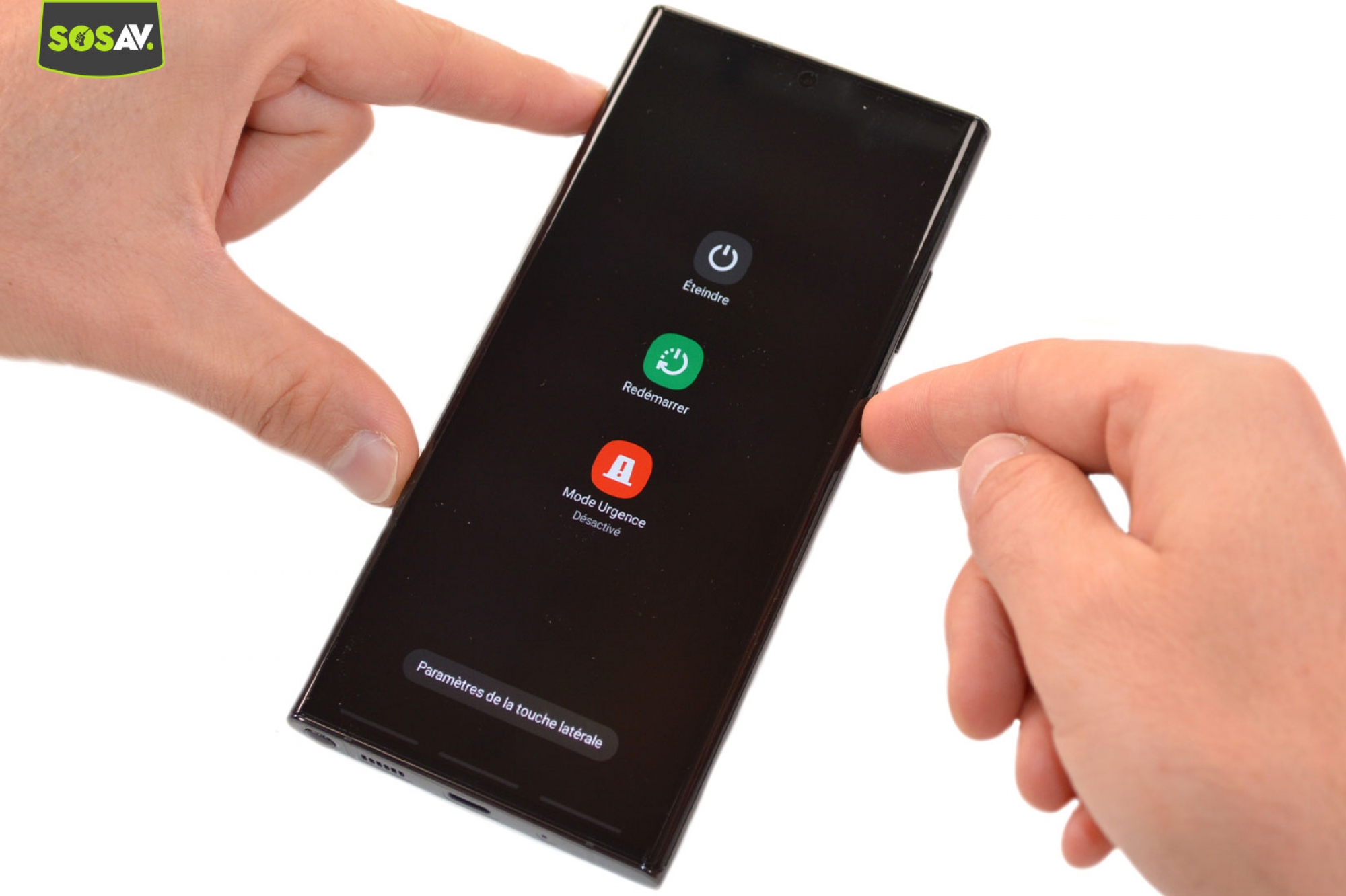

Pour cela, appuyez sur le bout du S-Pen pour activer le déverrouillage et pour le sortir du téléphone. Ensuite, insérez l'extracteur SIM dans le petit trou du tiroir. Le mécanisme s'enclenche pour éjecter le racj et vous permettre de l'enlever du téléphone.

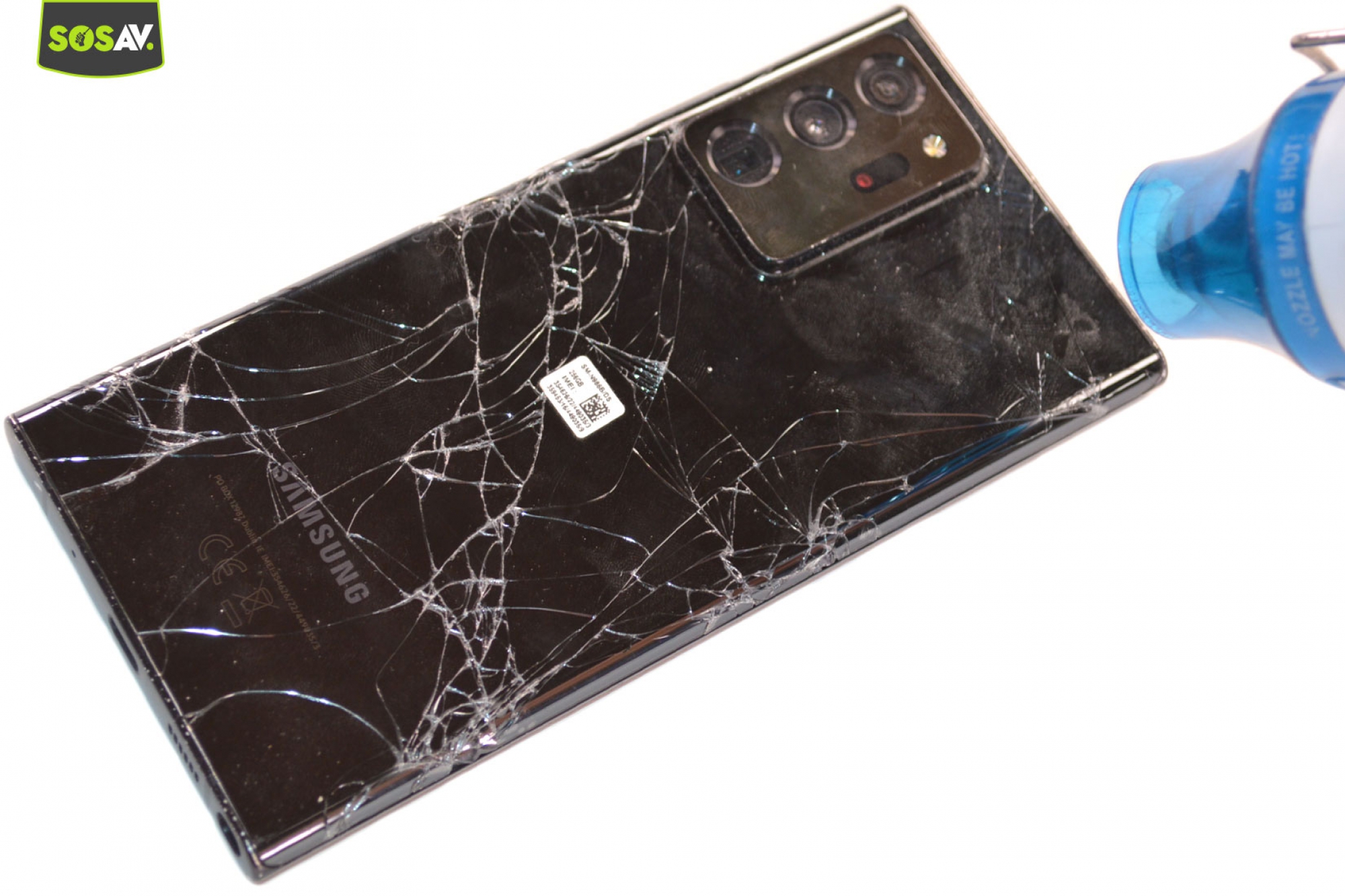

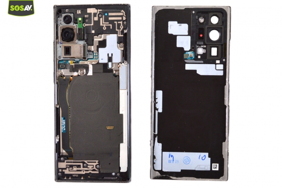

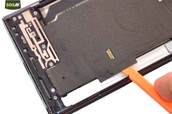

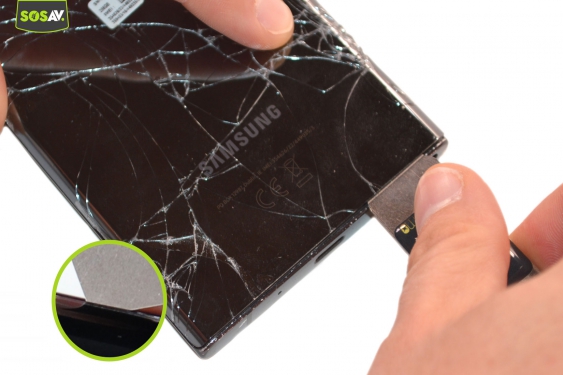

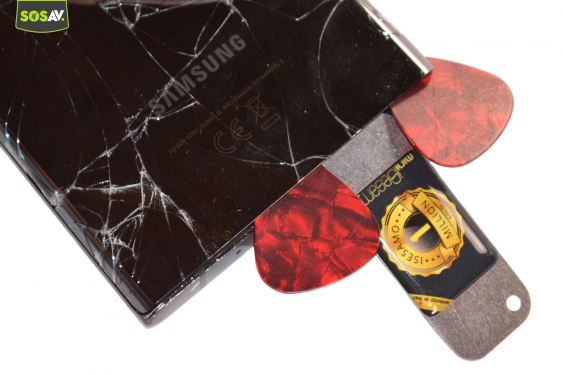

Il vous faut maintenant créer une légère ouverture entre la façade arrière et le châssis à l'aide de l'outil iSesamo. Une fois en place, remplacez le par des médiators en plastique pour éviter d'endommager les éventuelles nappes se trouvant sous la face arrière.

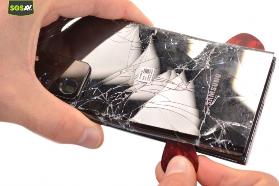

Faites doucement glisser les médiators dans les angles du téléphone avant de faire tout le trou du téléphone.
Si vous sentez une résistance, n'hésitez pas à chauffer de nouveau le produit ! Il ne vous reste plus qu'à ouvrir votre téléphone comme un livre et à mettre de coté la vitre arrière.

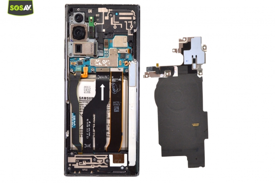

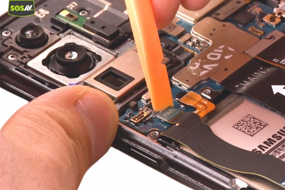

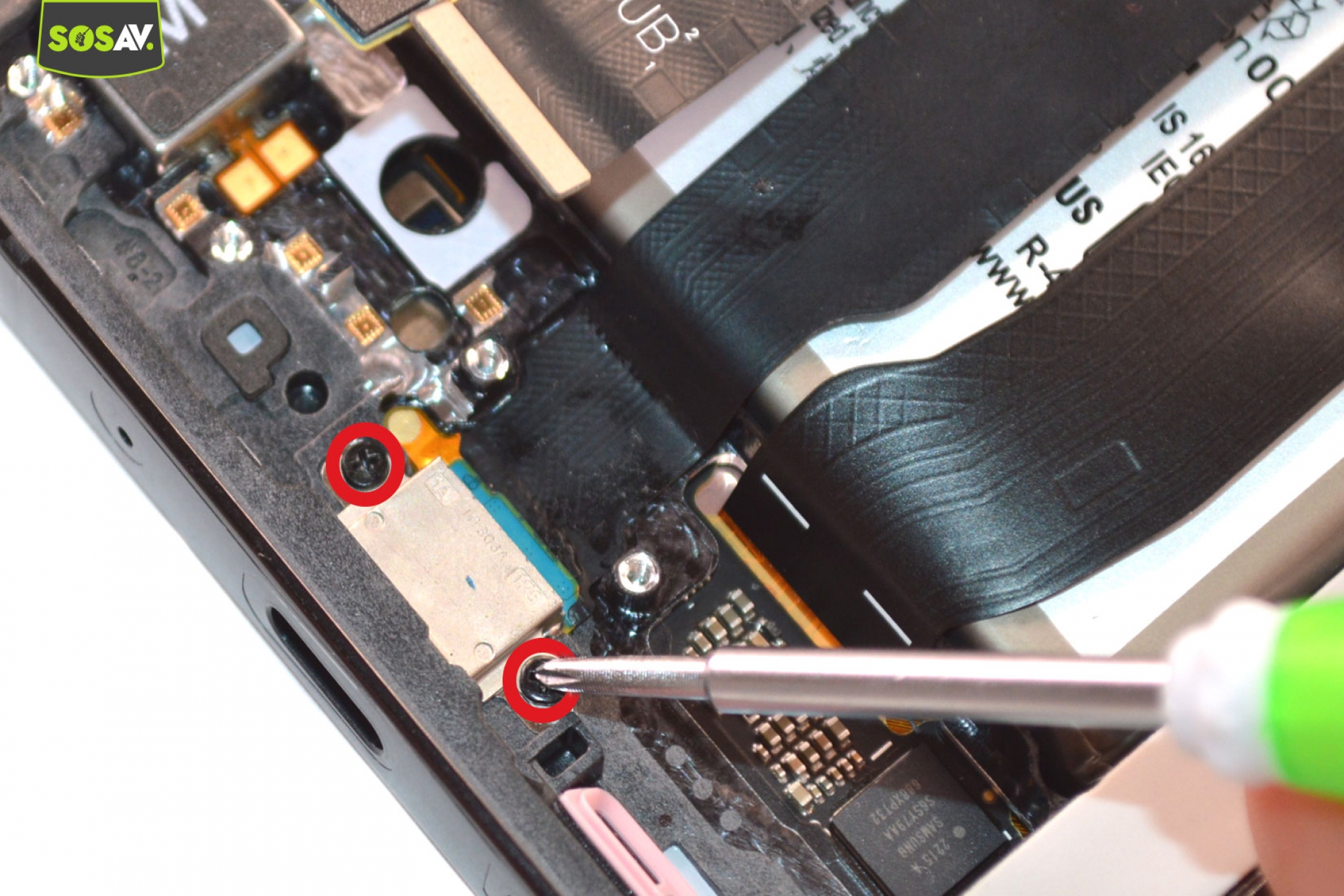

Ensuite, décollez la partie basse de la nappe avant de déconnecter cette dernière avec le levier en nylon.

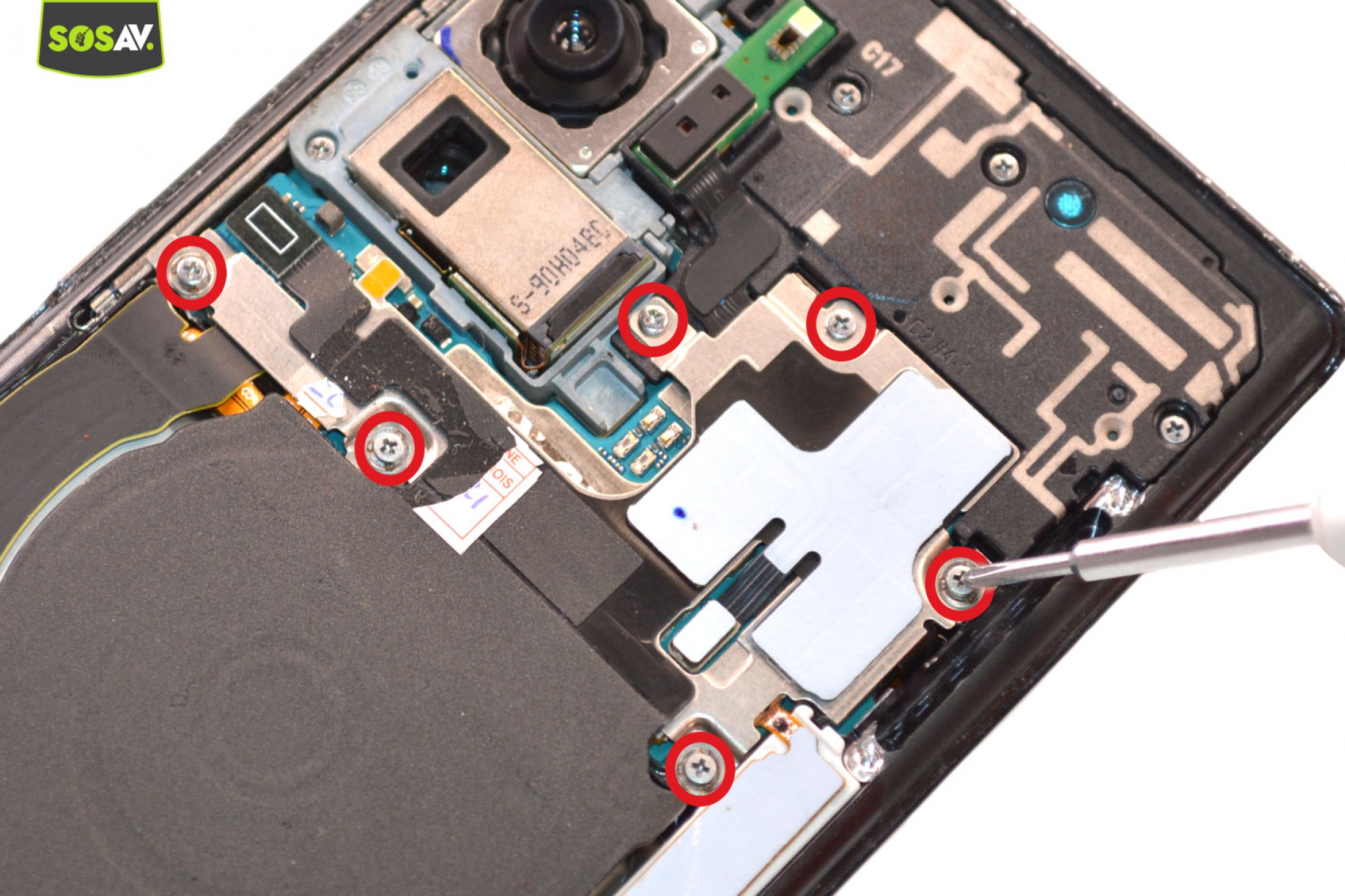

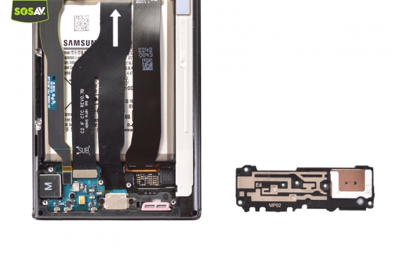

Sortez enfin la plaquette induction / NFC du châssis.
Une sécurité pour éviter les éventuels courts-circuits pour la suite de la réparation Galaxy Note 20 Ultra !

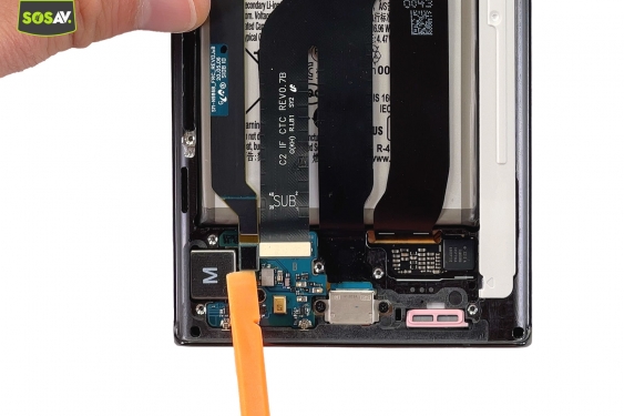

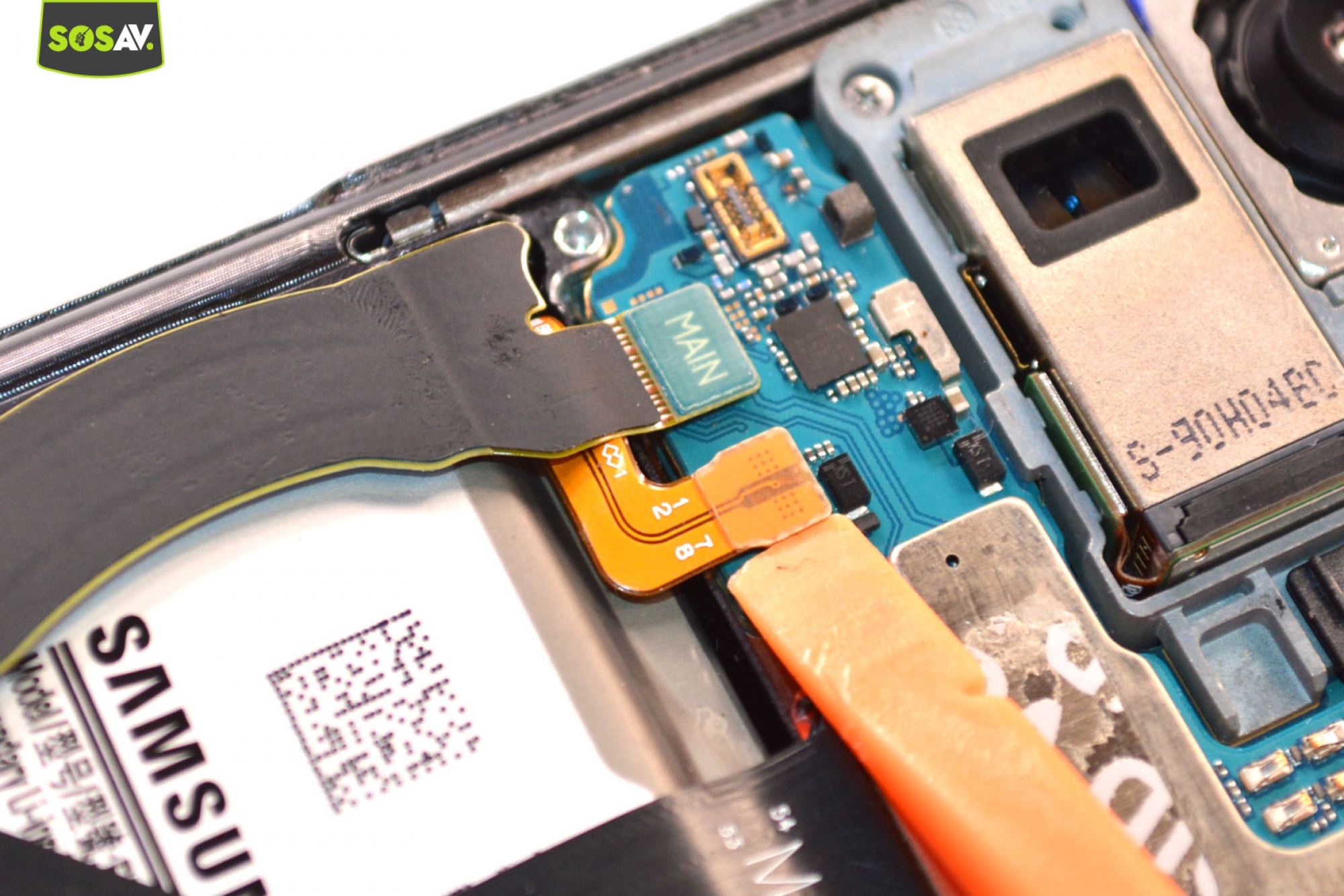

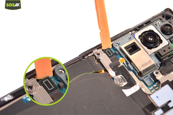

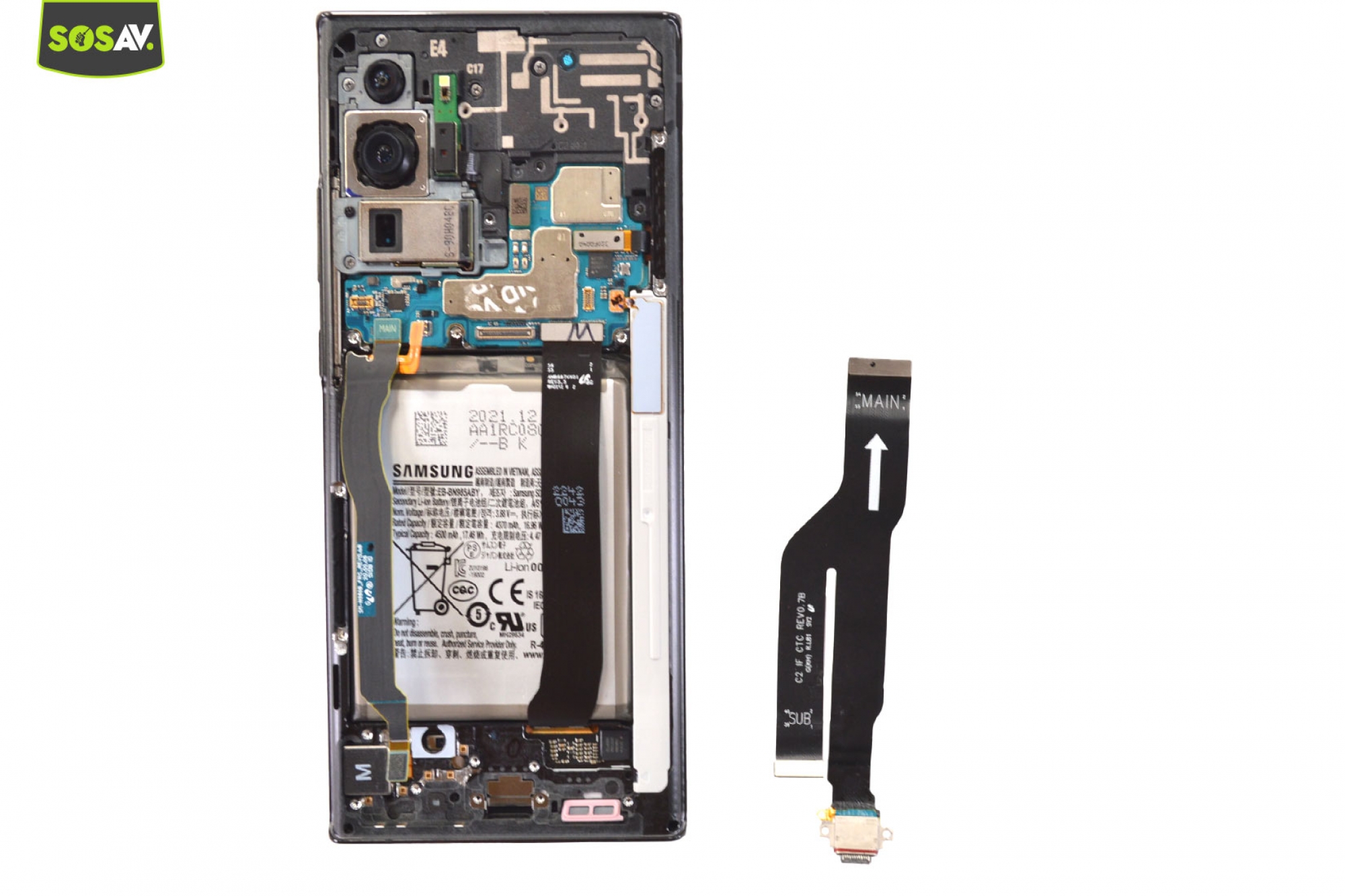

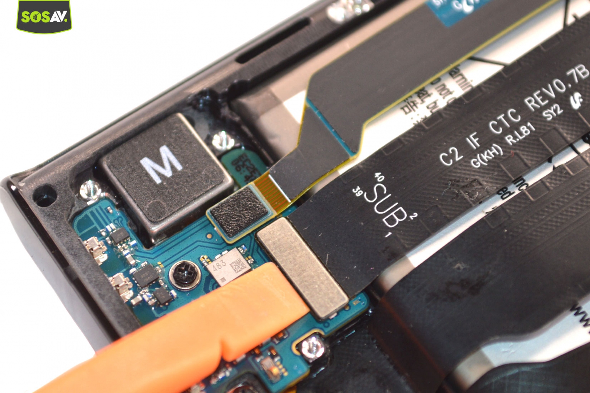

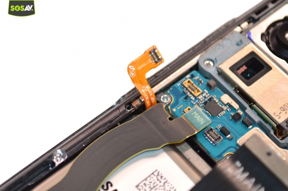

Ensuite, débranchez la nappe du connecteur de charge puis celle de la rallonge d'interconnexion pour éloigner la nappe de la batterie du contact.

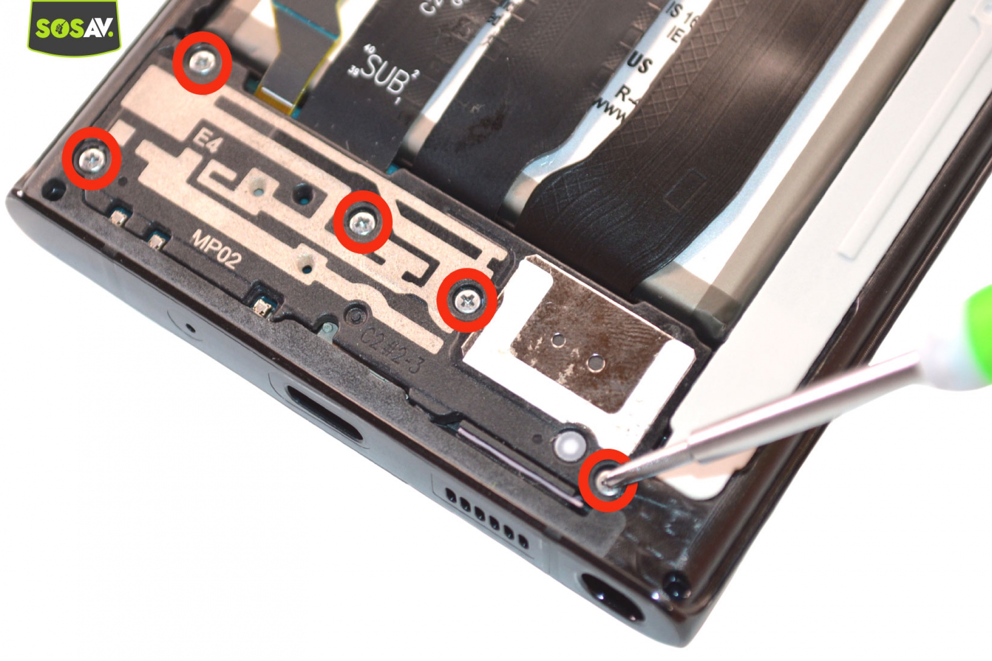

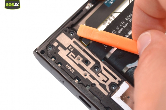

Déclipsez le composant en glissant le levier sous ce dernier pour le soulever.
Saisissez le HP avec les doigt pour le mettre de coté.

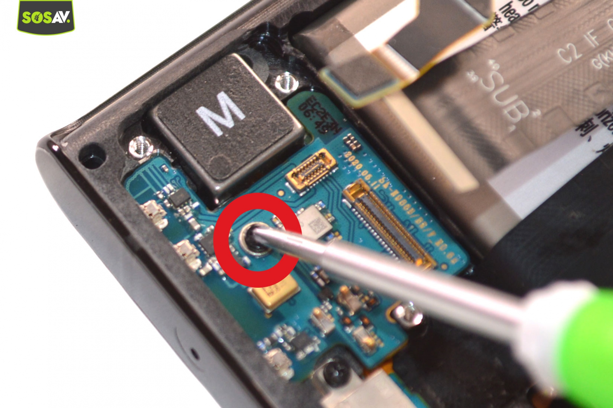

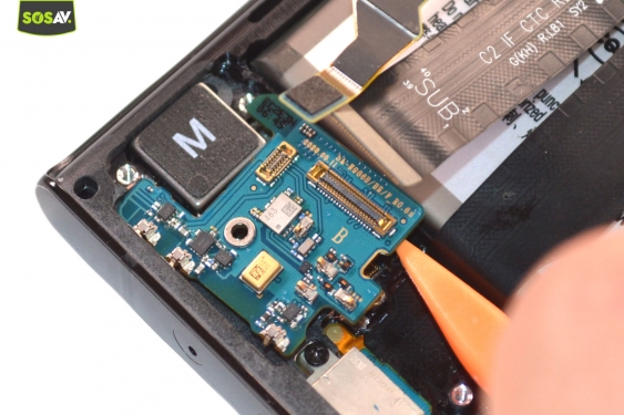

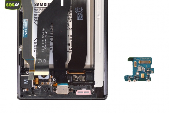

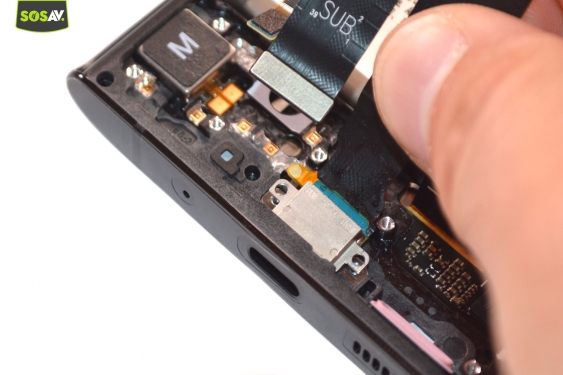

Insérez la pointe de la spatule sous la carte fille pour la sortir de son emplacement.

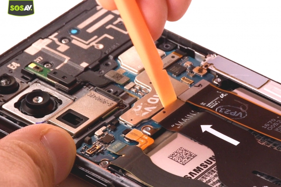

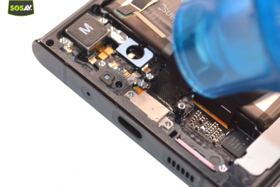

Chauffez légèrement le composant pour le détacher du bloc écran.

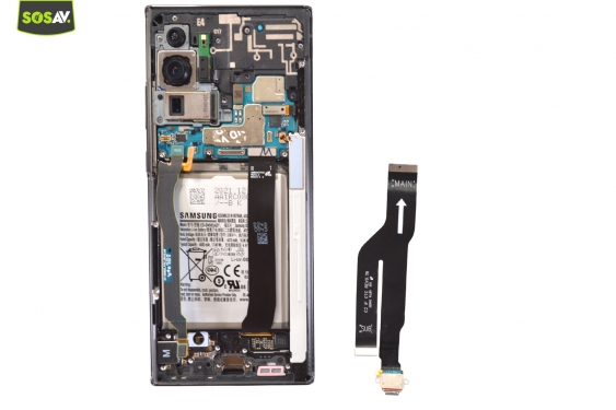

Saisissez la nappe avec les doigts pour retirer le dock du téléphone.
