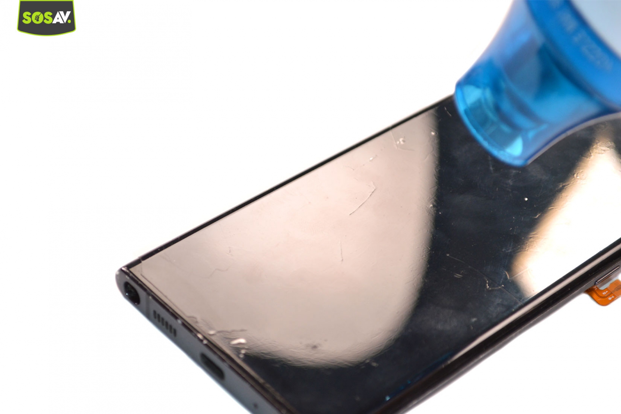

Il vous faut maintenant créer une légère ouverture entre la façade arrière et le châssis à l'aide de l'outil iSesamo. Une fois en place, remplacez le par des médiators en plastique pour éviter d'endommager les éventuelles nappes se trouvant sous la face arrière.
Faites doucement glisser les médiators dans les angles du téléphone avant de faire tout le trou du téléphone.
Si vous sentez une résistance, n'hésitez pas à chauffer de nouveau le produit ! Il ne vous reste plus qu'à ouvrir votre téléphone comme un livre et à mettre de coté la vitre arrière.

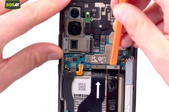

Une sécurité pour éviter les éventuels courts-circuits pour la suite de la réparation Galaxy Note 20 Ultra !
Ensuite, débranchez la nappe de l'écran, celle du connecteur de charge puis celle de la rallonge d'interconnexion.

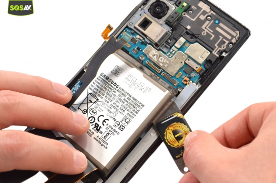

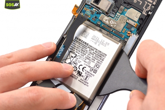

A l'aide de l'outil iSesamo, faites levier pour décoller légèrement la batterie afin d'insérer la spatule.
Avec douceur, décollez entièrement la batterie.
