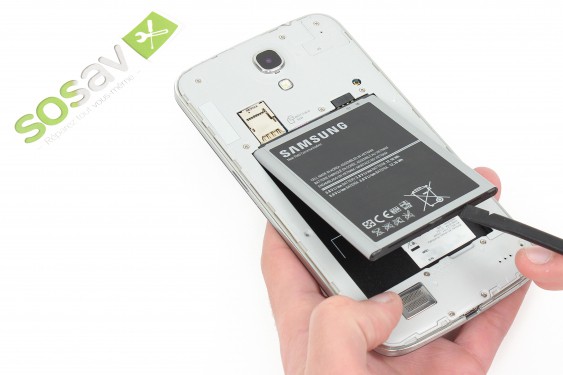

Soulevez la batterie en vous aidant de la spatule.
Une fois soulevée, vous pouvez ôter complètement la batterie du Galaxy Mega.

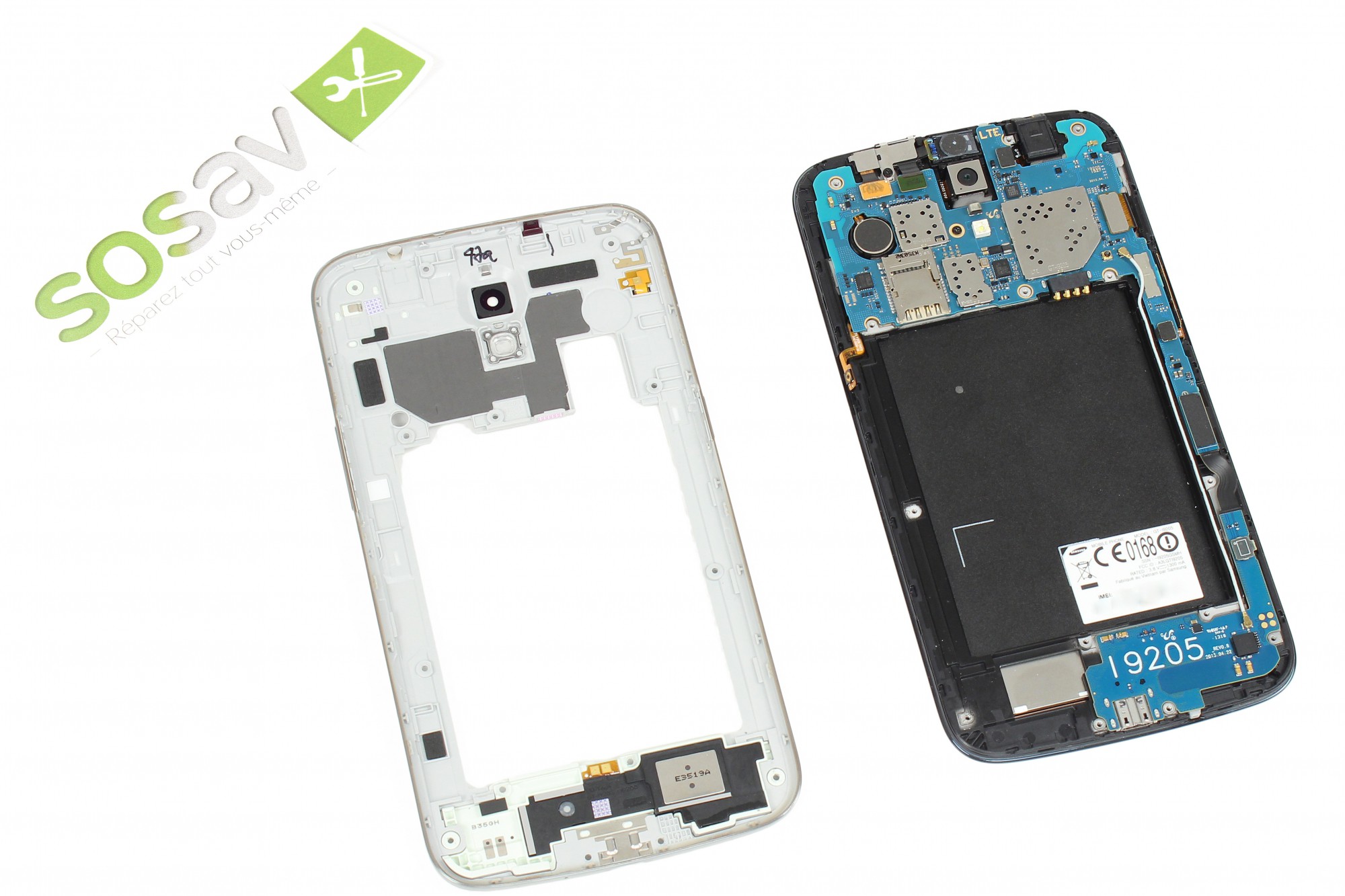

Vous pouvez désormais ôter le châssis interne de votre Galaxy Mega.
Le châssis interne du Galaxy Mega est désormais démonté.

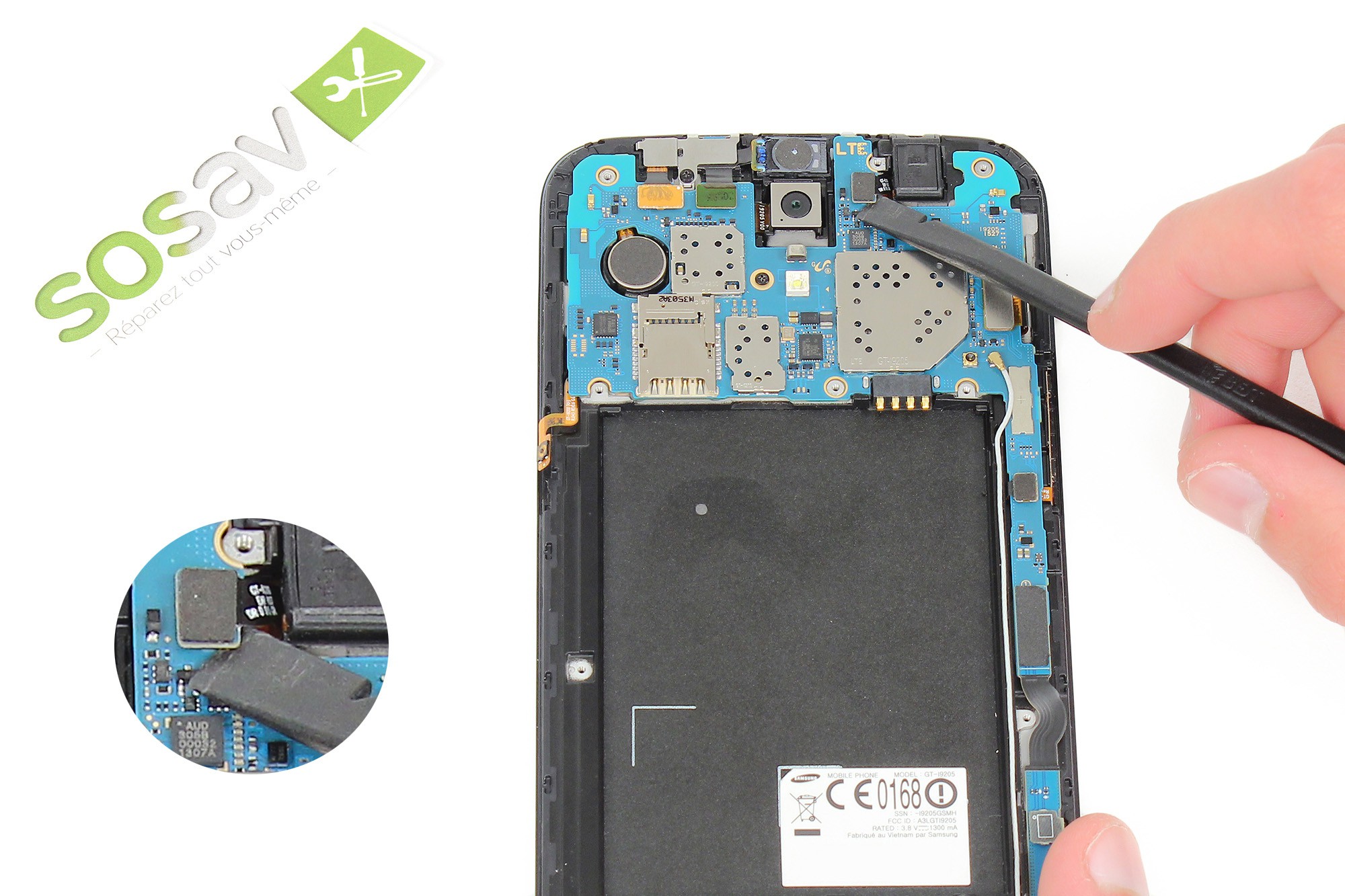

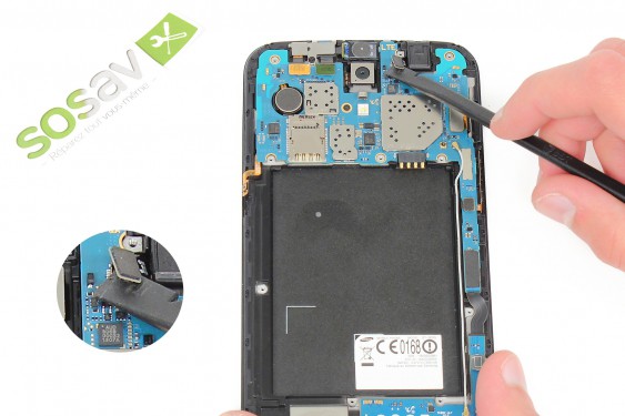

Reprenez la spatule en nylon pour déconnecter la nappe de l’ensemble prise jack / voyant lumineux.

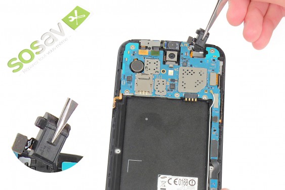

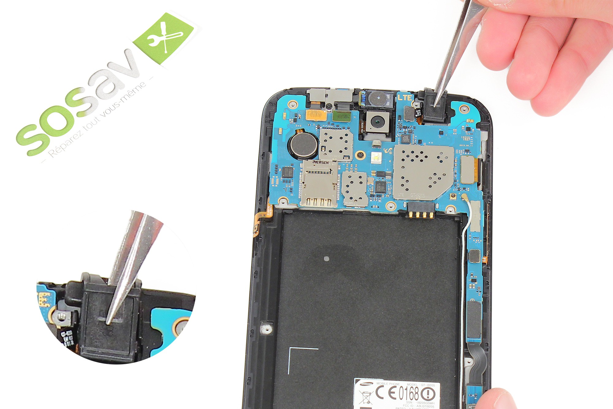

Utilisez ensuite une pince afin de retirer l’ensemble prise jack / voyant lumineux.

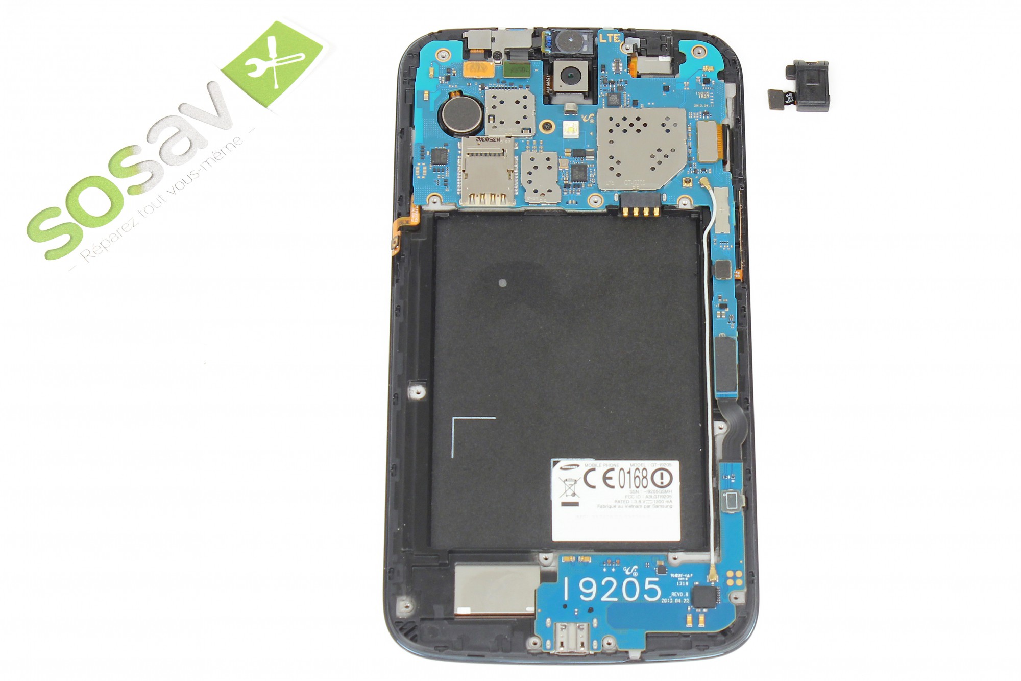

L’ensemble prise jack / voyant lumineux de façade du Galaxy Mega est désormais démonté.
Remplacez-le par une pièce neuve si cela est nécessaire.
