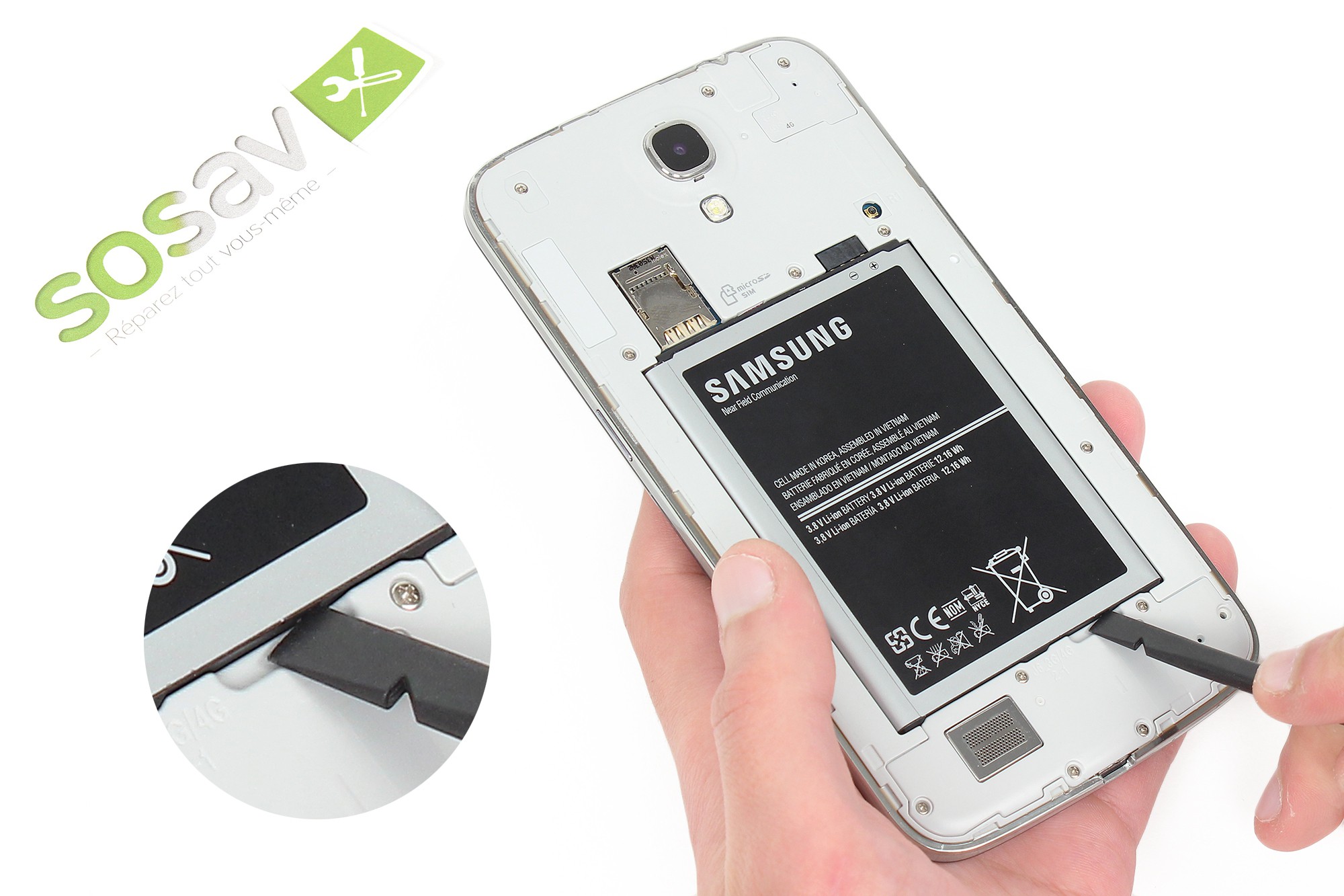

A l'aide d'une spatule en nylon, retirez la coque arrière du Galaxy Mega.

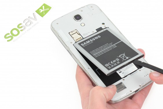

Soulevez la batterie en vous aidant de la spatule.

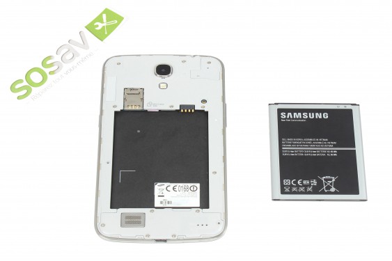

Une fois soulevée, vous pouvez ôter complètement la batterie du Galaxy Mega.

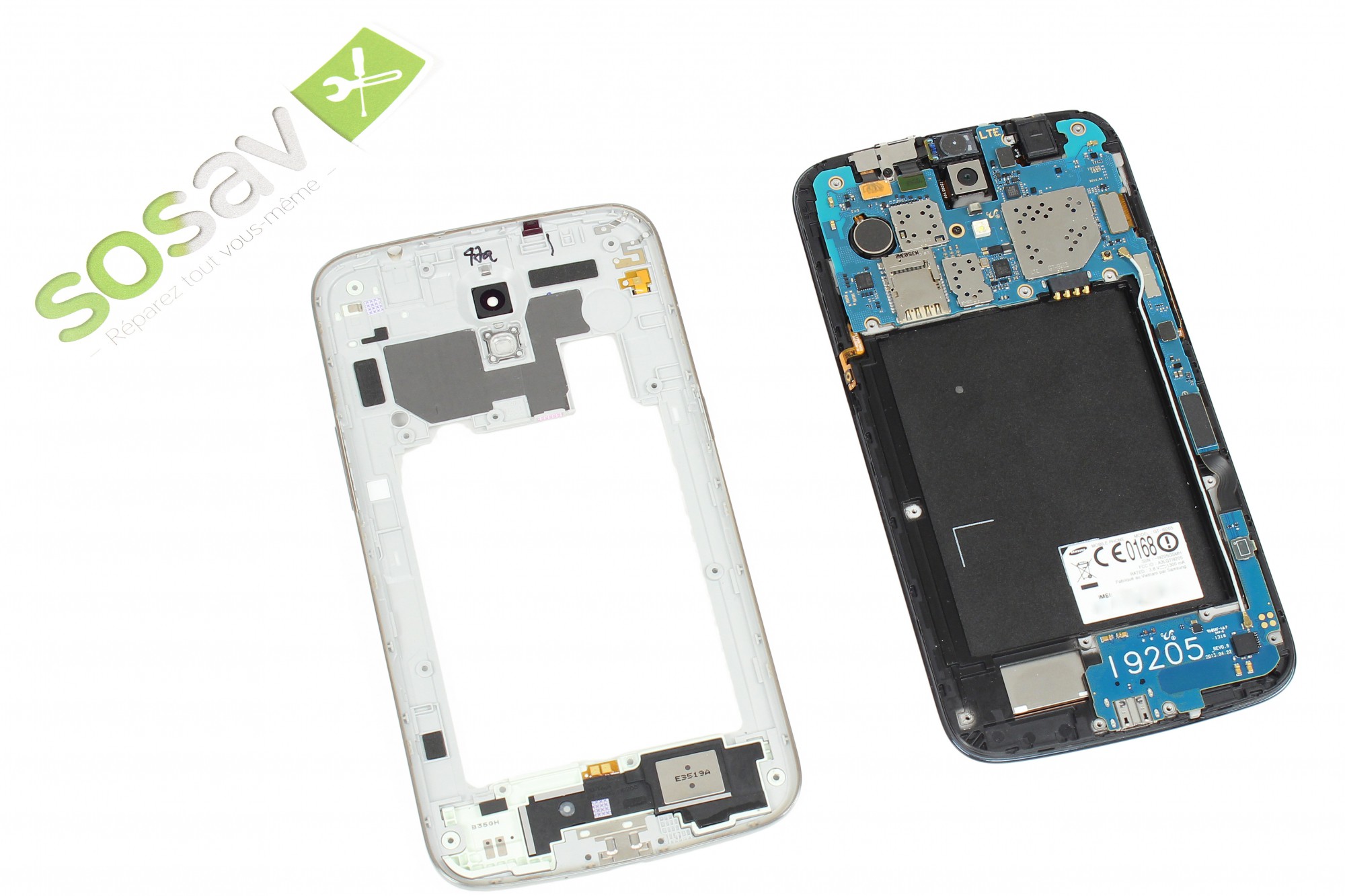

Vous pouvez désormais ôter le châssis interne de votre Galaxy Mega.
Le châssis interne du Galaxy Mega est désormais démonté.

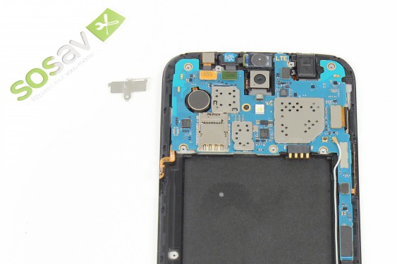

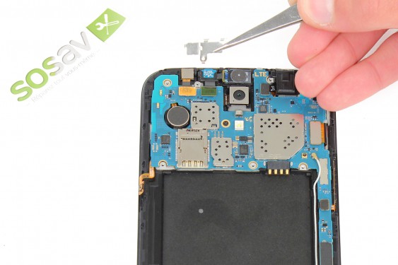

Dévissez la vis cruciforme entourée en rouge.
Cette vis maintient en place le blindage métallique des connecteurs.
A l’aide d’une pince, retirez le blindage métallique.
Celui-ci protège les connecteurs de la caméra et de l'ensemble haut-parleur interne + capteur de proximité.

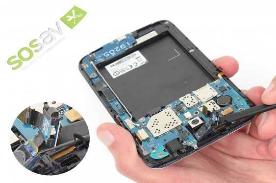

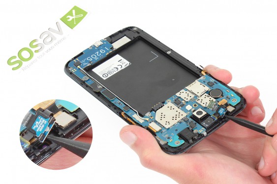

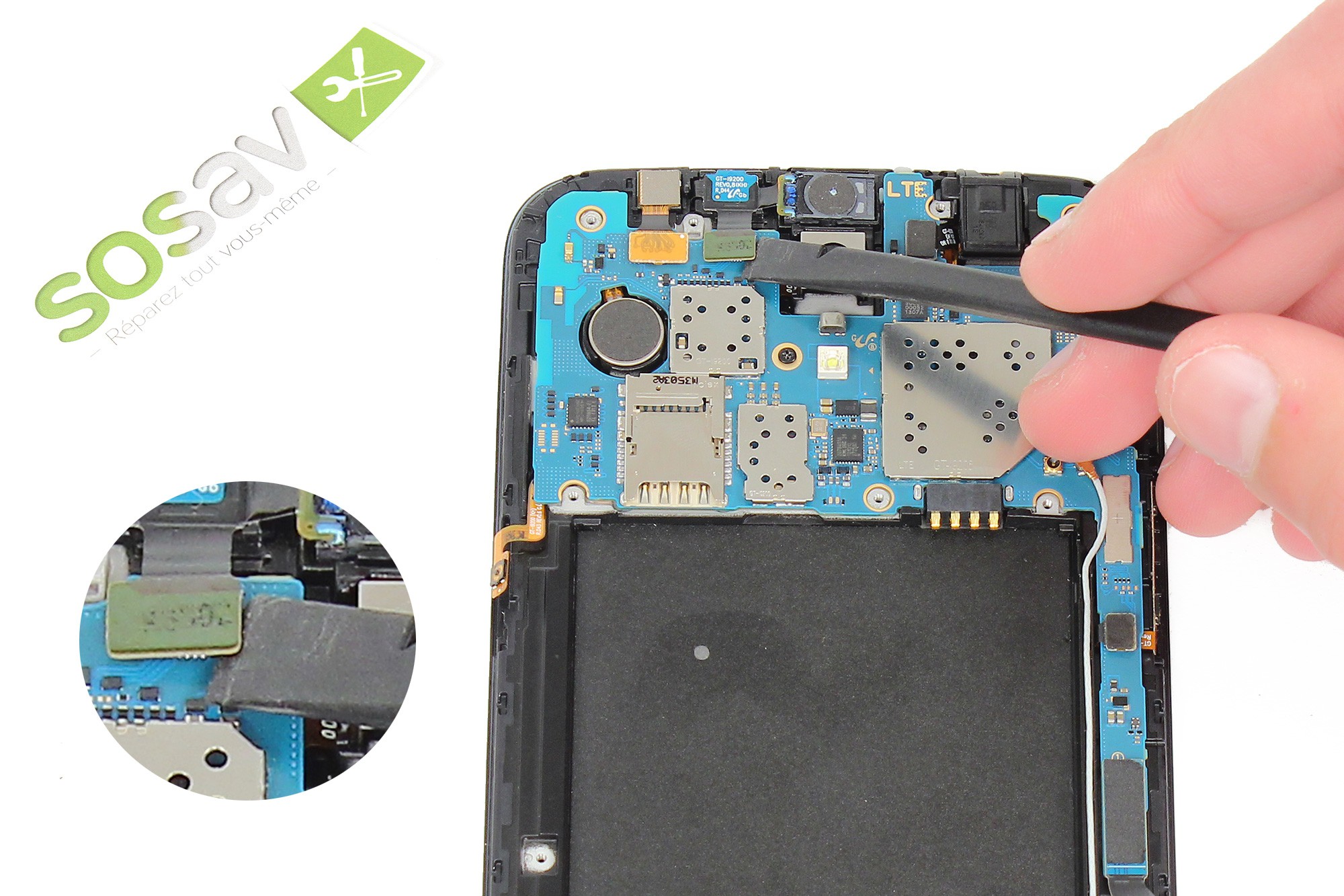

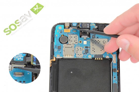

Déconnectez ensuite la nappe de liaison du haut-parleur d’écoute/Infrarouge/Capteur de luminosité en utilisant la spatule en nylon.

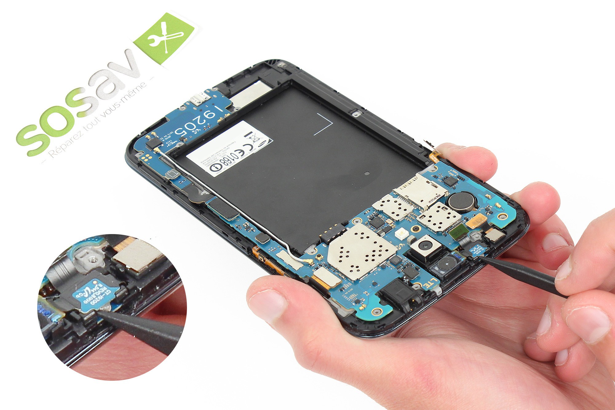

Avec la spatule en nylon, décollez très délicatement le capteur de infrarouge / luminosité.
Toujours avec la spatule, décollez également le haut-parleur d’écoute.

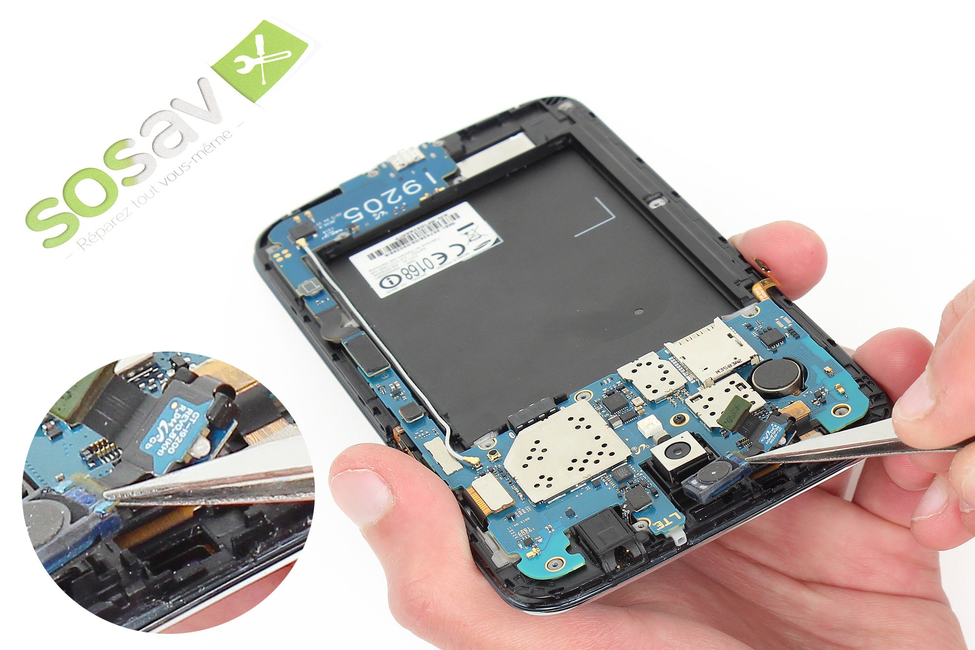

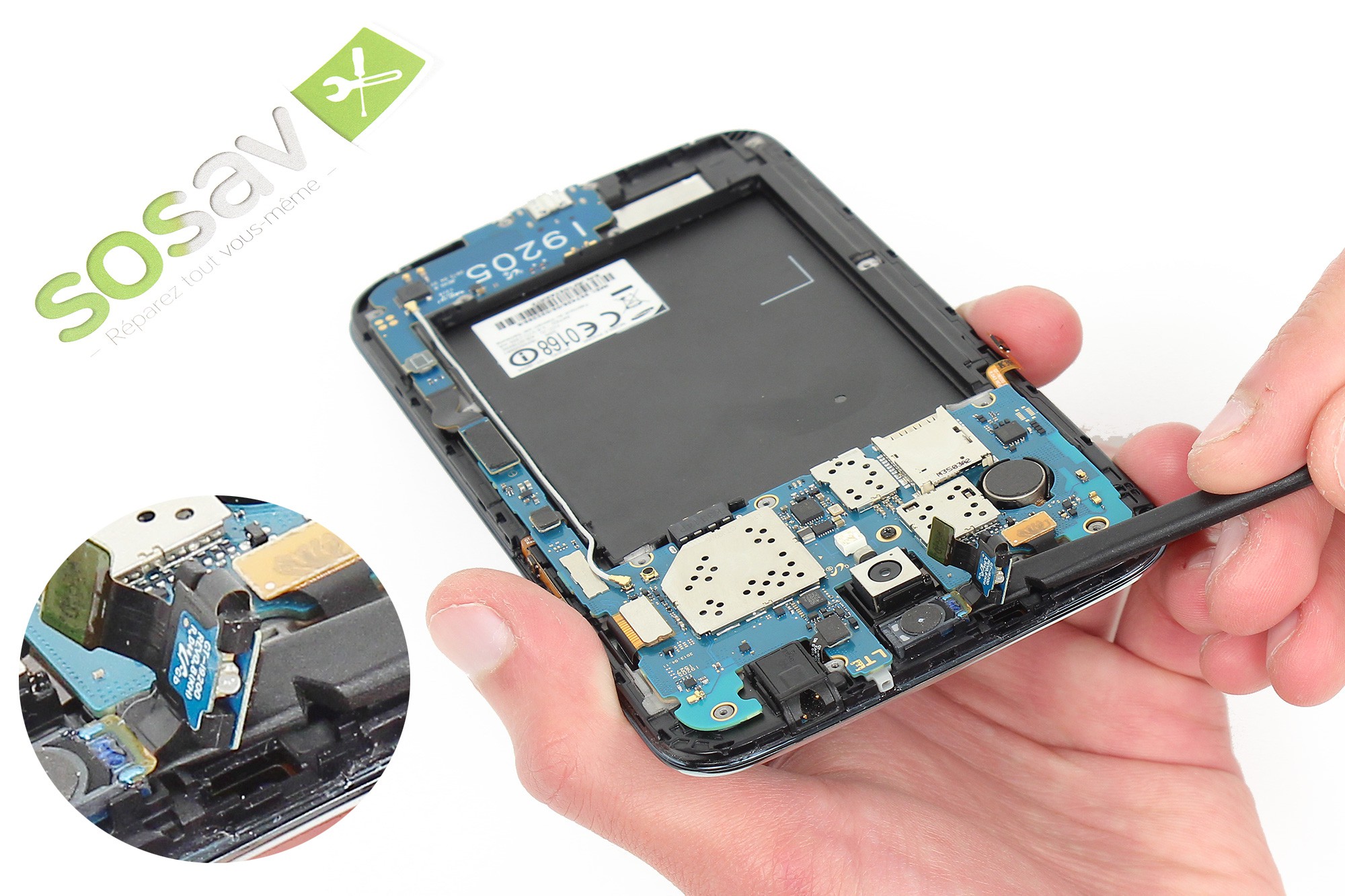

Saisissez désormais délicatement l'ensemble grâce à une pince.

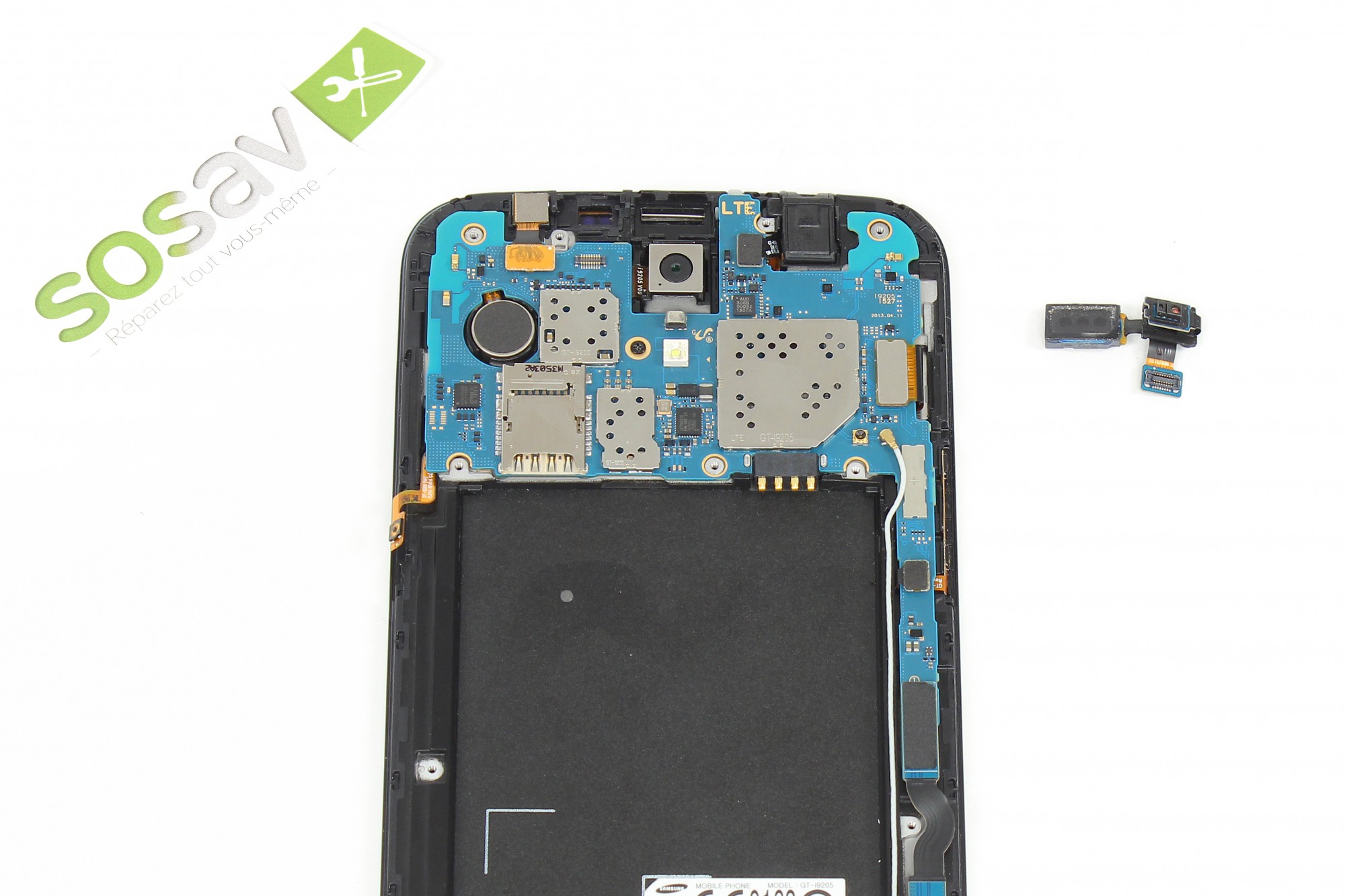

Vous pouvez ainsi le retirer complètement de votre Galaxy Mega.
Le haut-parleur d’écoute/Infrarouge/Capteur de luminosité et de proximité du Galaxy Mega est désormais démonté.
Remplacez-le par une pièce neuve si cela est nécessaire.
