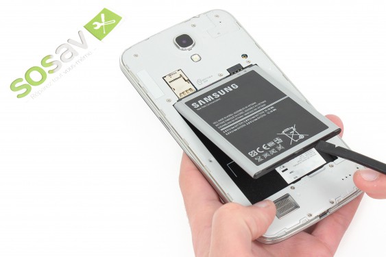

A l'aide d'une spatule en nylon, retirez la coque arrière du Galaxy Mega.

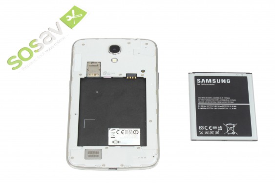

Soulevez la batterie en vous aidant de la spatule.
Une fois soulevée, vous pouvez ôter complètement la batterie du Galaxy Mega.

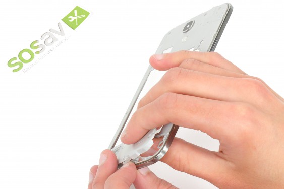

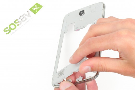

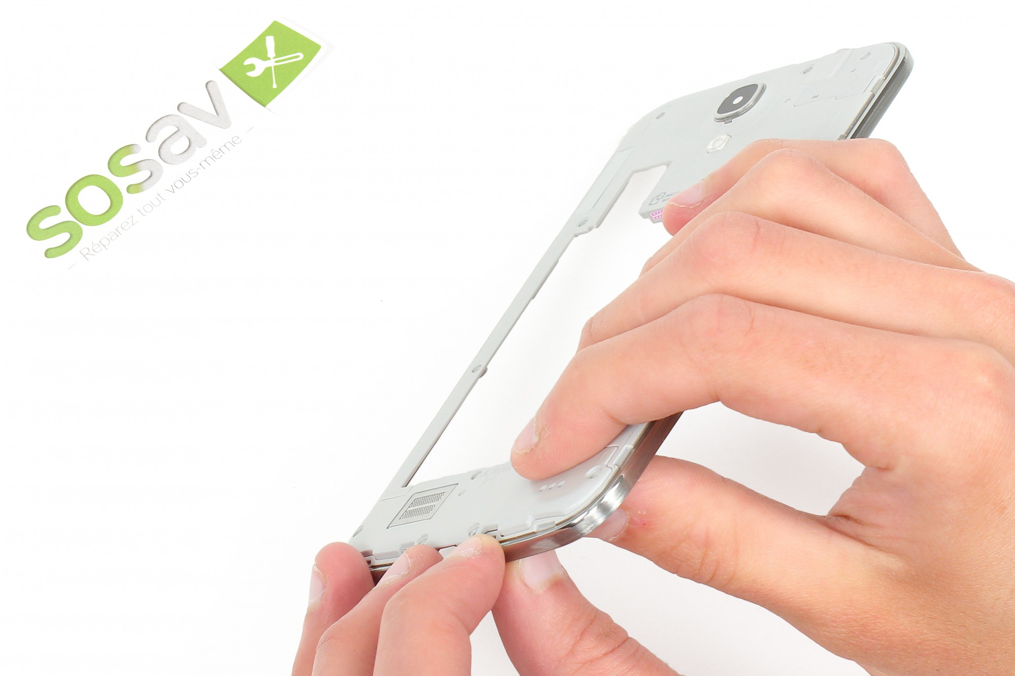

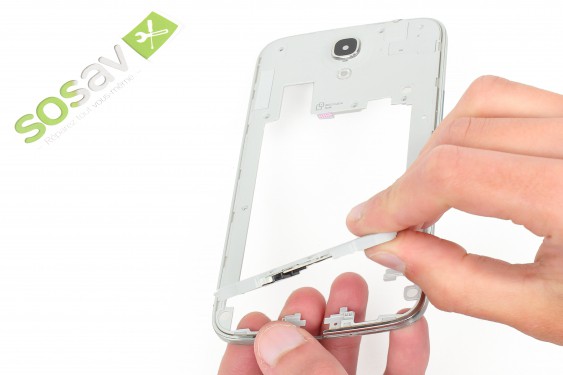

Appuyez légèrement et délicatement sur l’ensemble haut-parleur externe afin de le déclipser de la coque arrière du téléphone.
Retirez-le complètement.

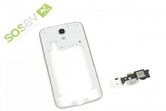

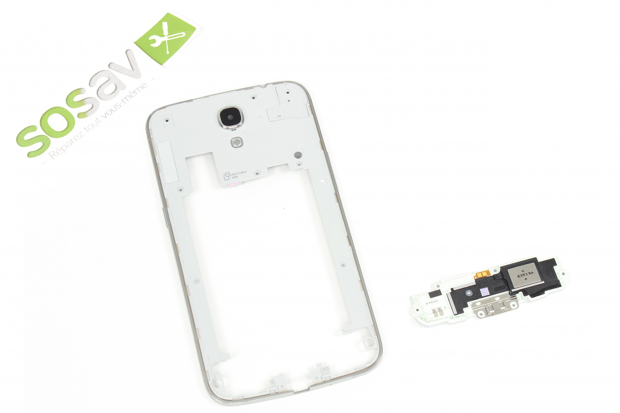

Le haut-parleur externe du Galaxy Mega est désormais démonté.
Remplacez-le par un haut-parleur neuf si cela est nécessaire.
