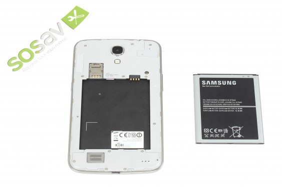

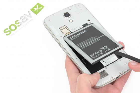

Soulevez la batterie en vous aidant de la spatule.
Une fois soulevée, vous pouvez ôter complètement la batterie du Galaxy Mega.

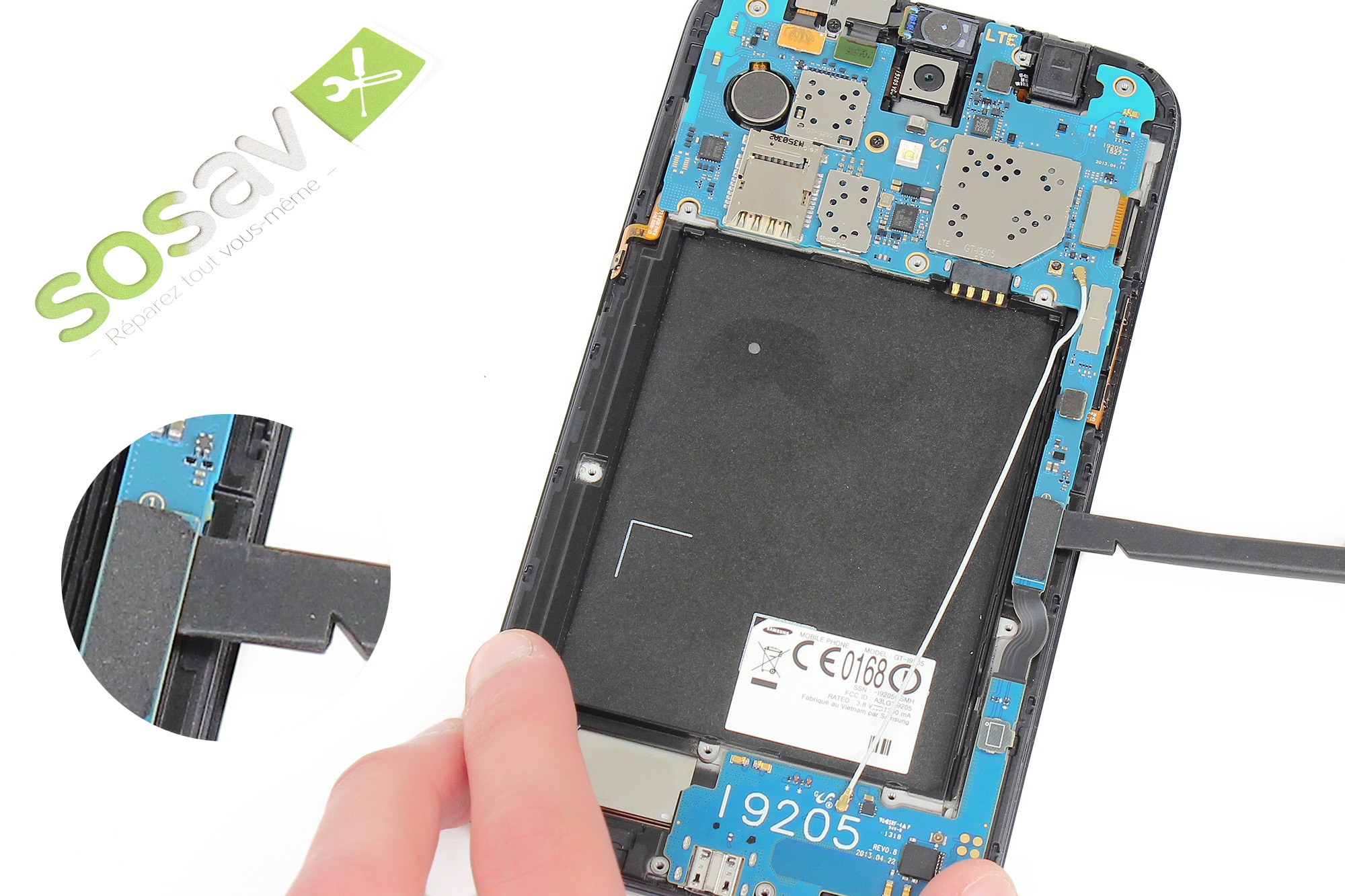

Insérez la spatule en nylon dans l’interstice entre l’écran et le châssis interne du Galaxy Mega afin de la déclipser et retirer.
Faites glisser cette spatule du côté gauche.
Cette opération permet de séparer le châssis interne du reste du téléphone.
Reproduisez l'opération réalisée à l'étape précédente pour la partie haute ainsi que pour la partie droite du téléphone.

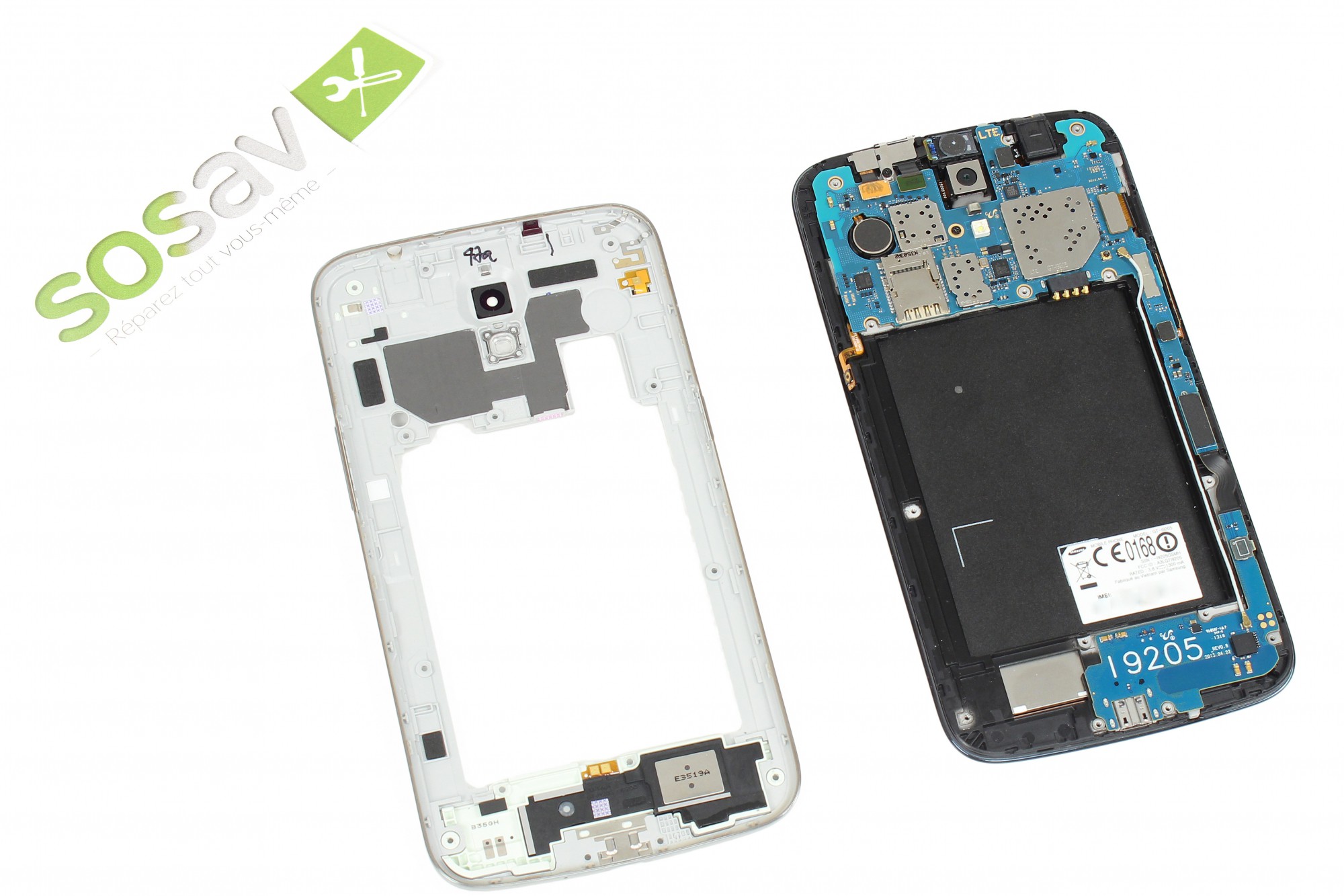

Vous pouvez désormais ôter le châssis interne de votre Galaxy Mega.
Le châssis interne du Galaxy Mega est désormais démonté.

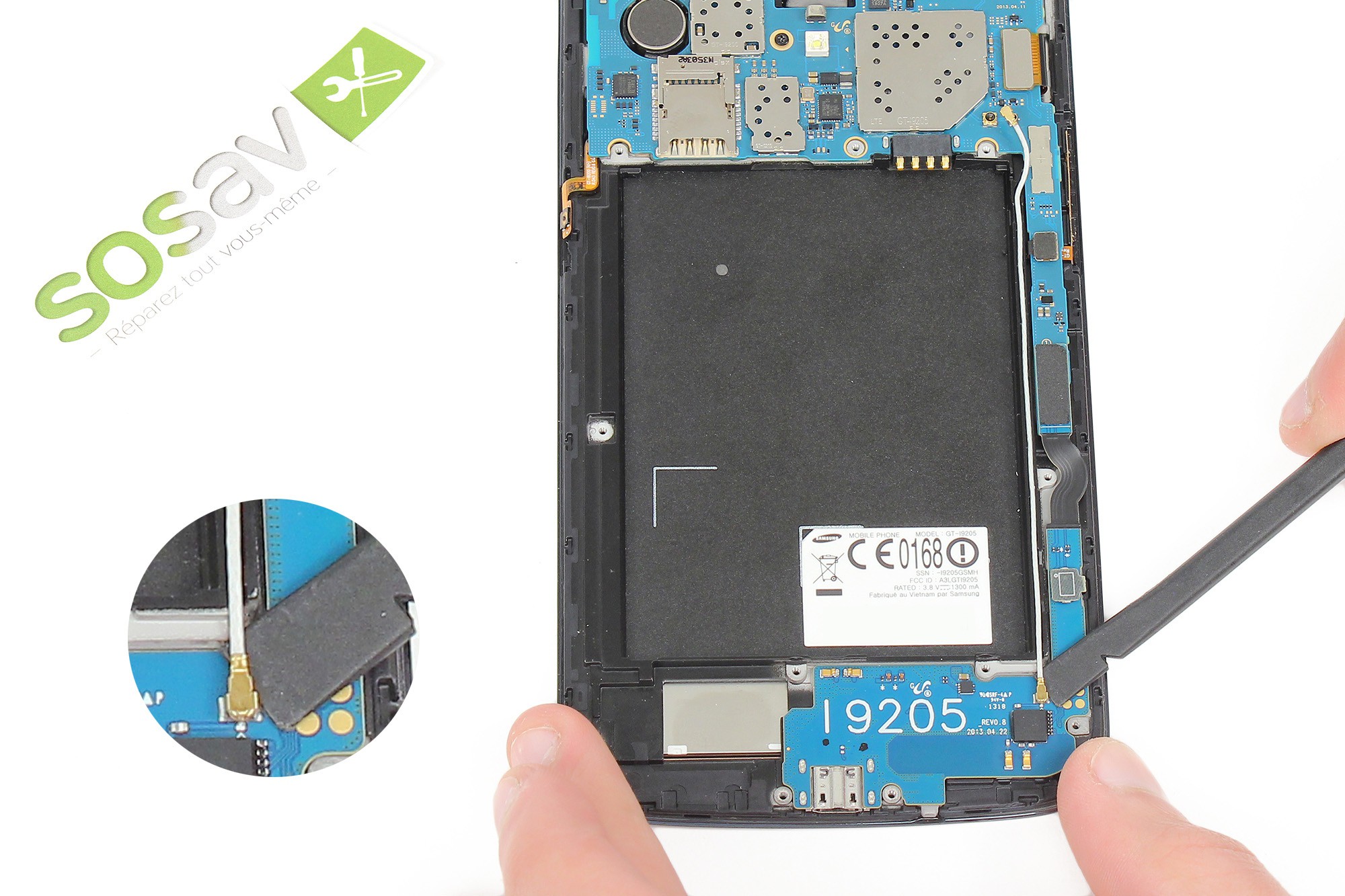

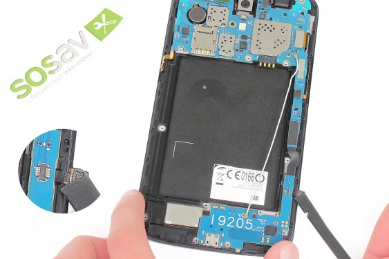

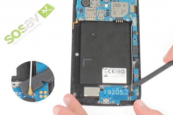

Avec la spatule en nylon, déconnectez le connecteur bas du câble d’interconnexion.

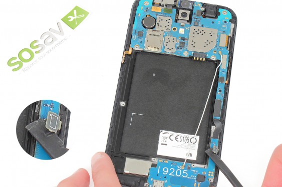

Déconnectez ensuite la nappe du connecteur de charge.

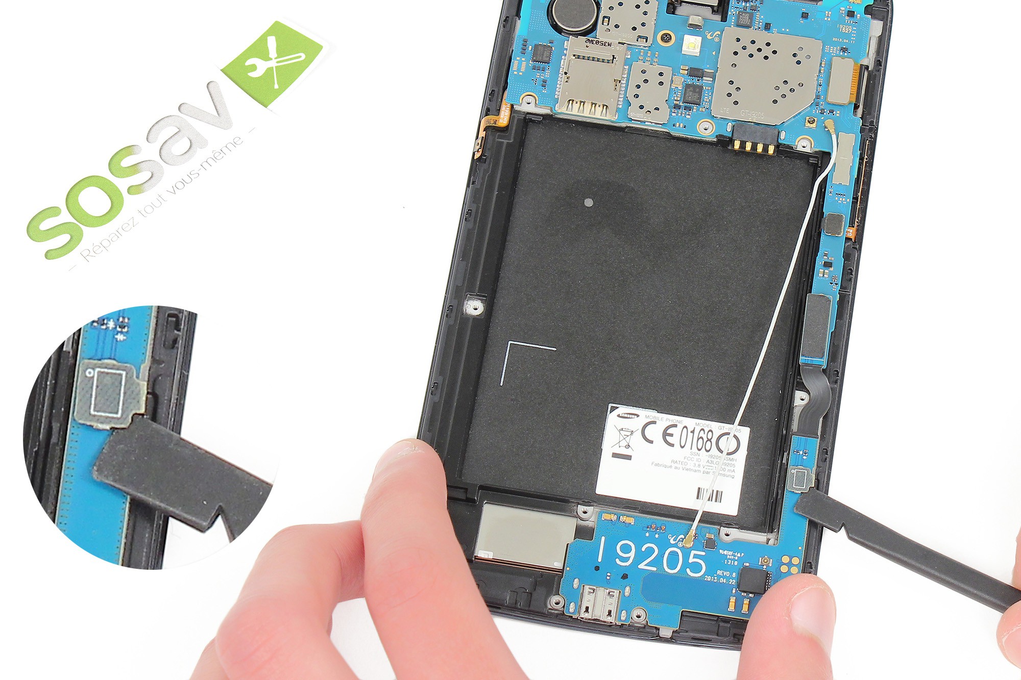

Déverrouillez désormais la nappe des boutons bas de l’écran principal.

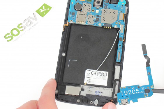

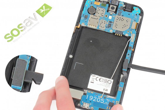

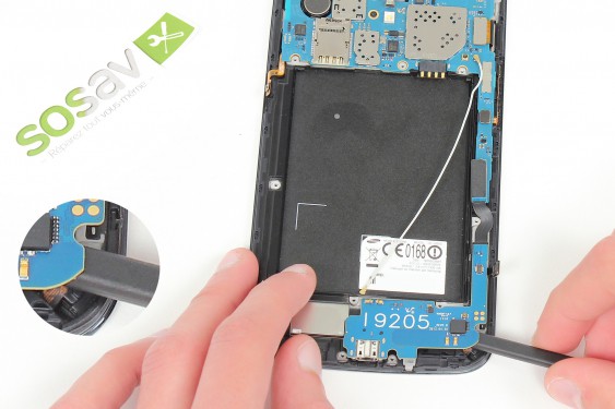

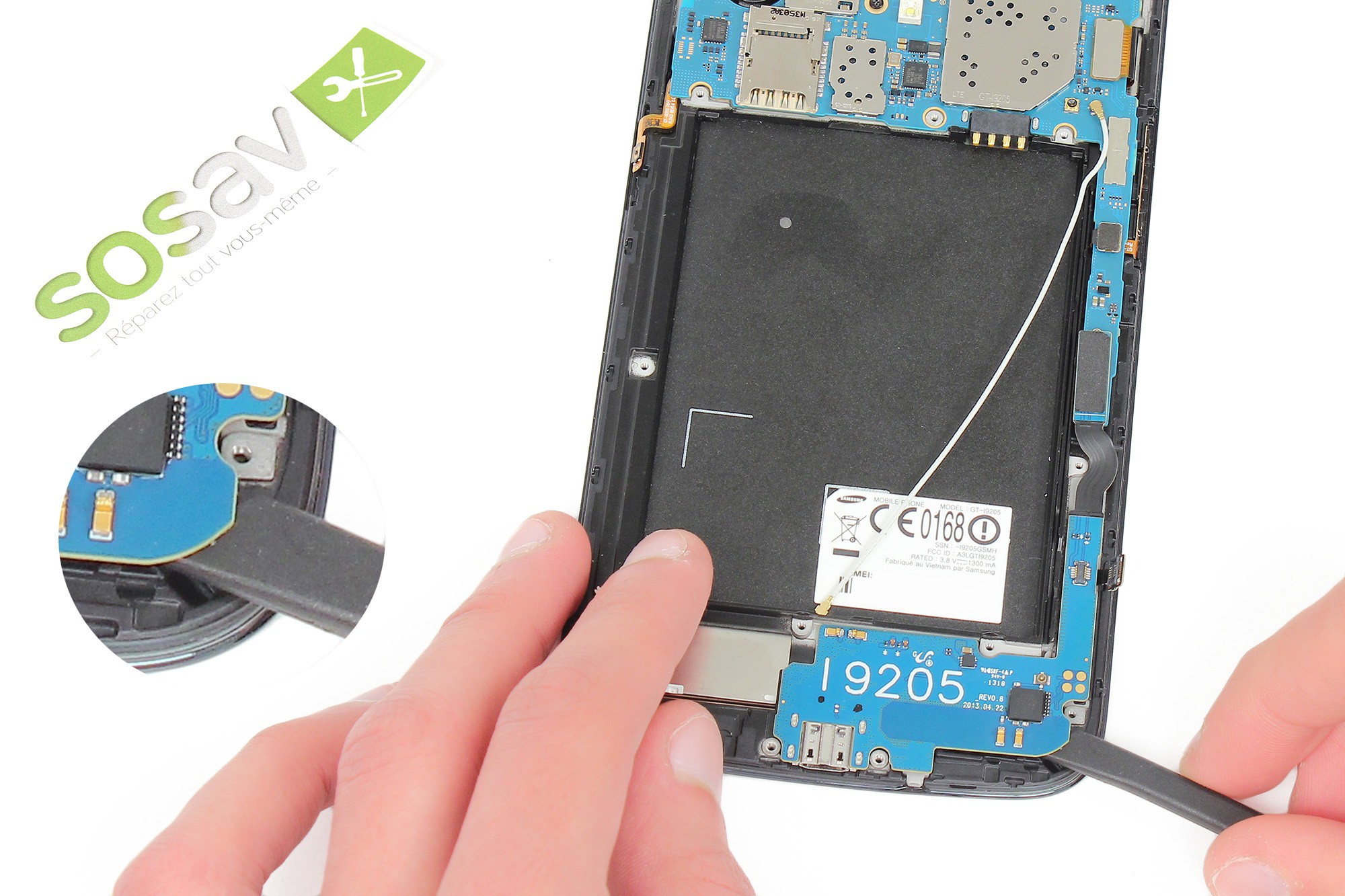

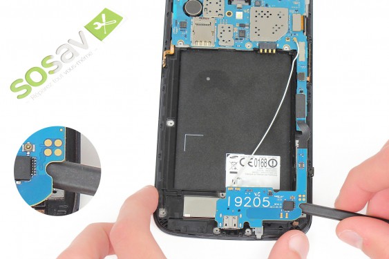

Insérez ensuite une spatule en nylon dans l’angle droit du connecteur de charge afin de le décoller.
Soyez délicat lors de cette opération afin de ne pas casser l’ensemble connecteur de charge.

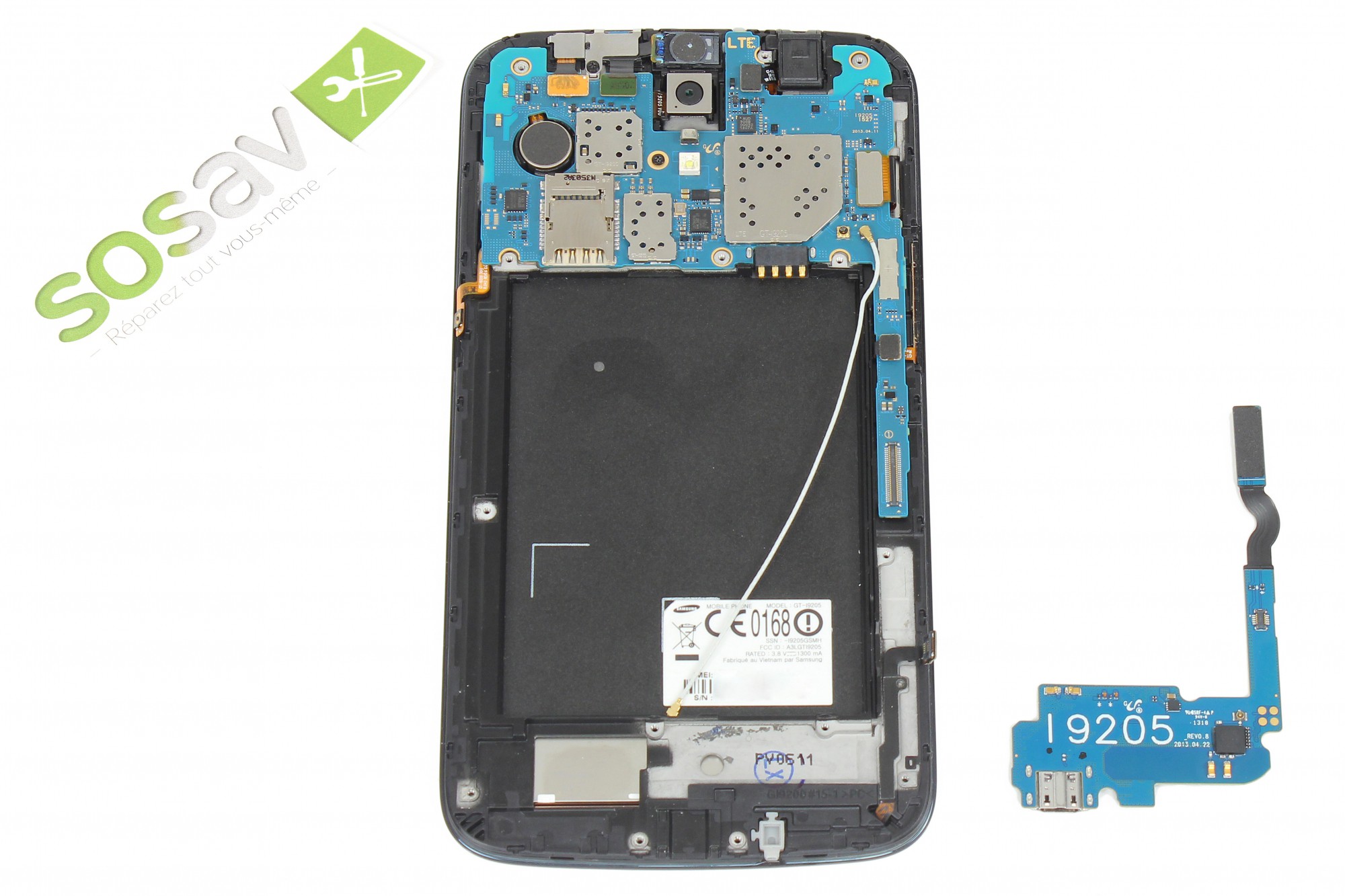

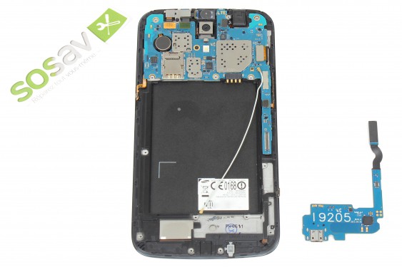

L’ensemble connecteur de charge du Galaxy Mega est désormais démonté.
Remplacez-le par une pièce neuve si cela est nécessaire.
