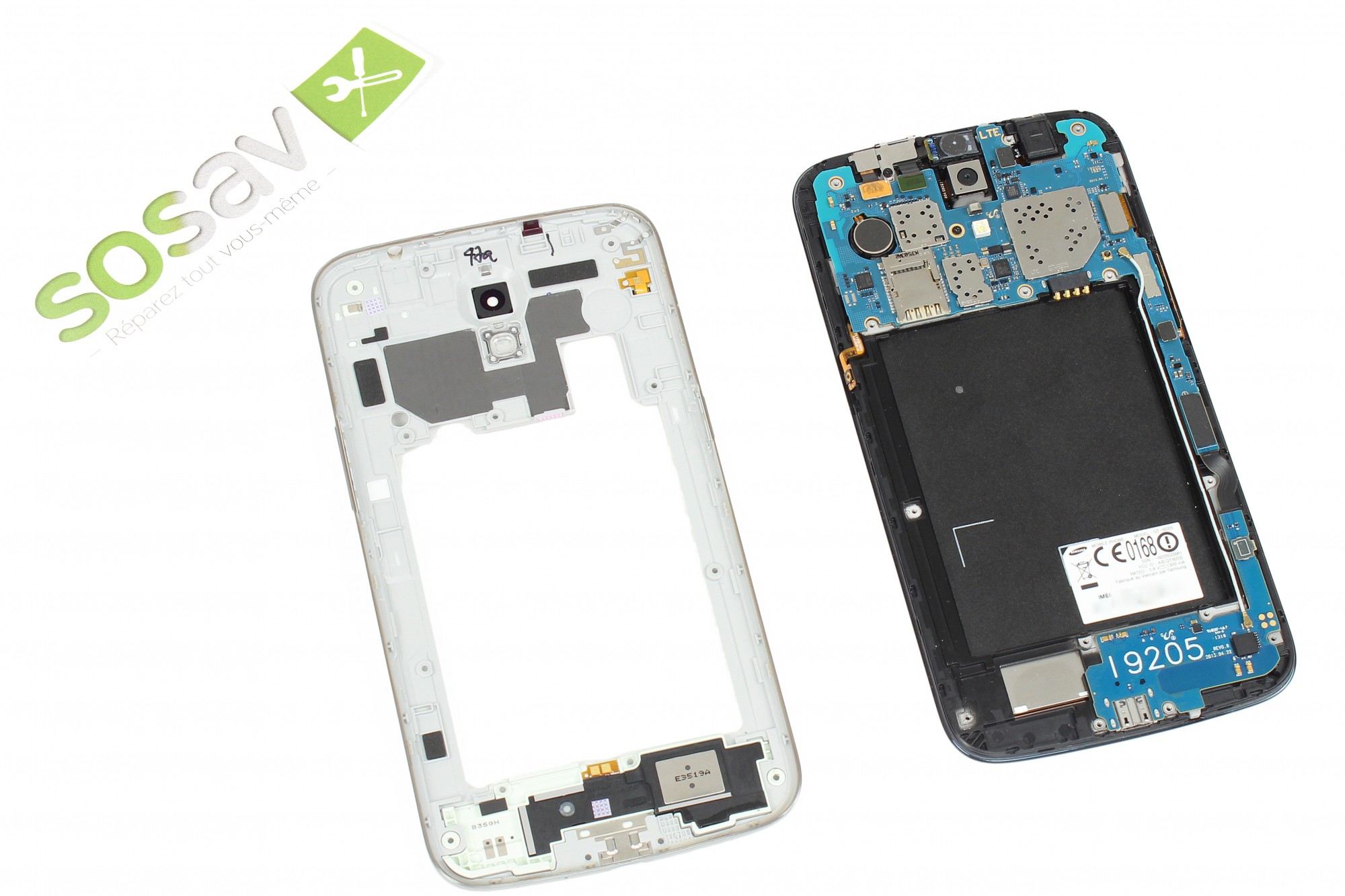

Vous pouvez désormais ôter le châssis interne de votre Galaxy Mega.
Le châssis interne du Galaxy Mega est désormais démonté.

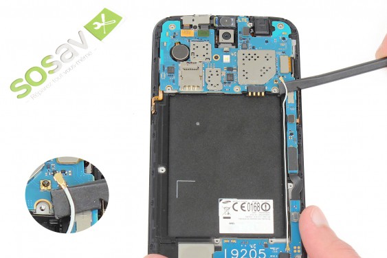

Il reste à déconnecter les connecteurs de la caméra avant ainsi que le connecteur du haut-parleur d’écoute/infrarouge/capteur de luminosité.

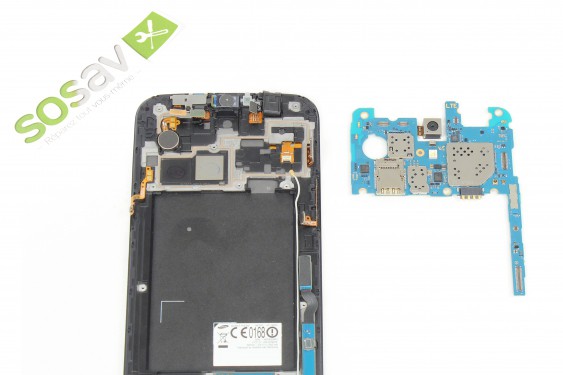

Dévissez la vis cruciforme entourée en rouge.
Cette vis sert à maintenir en place la carte mère.

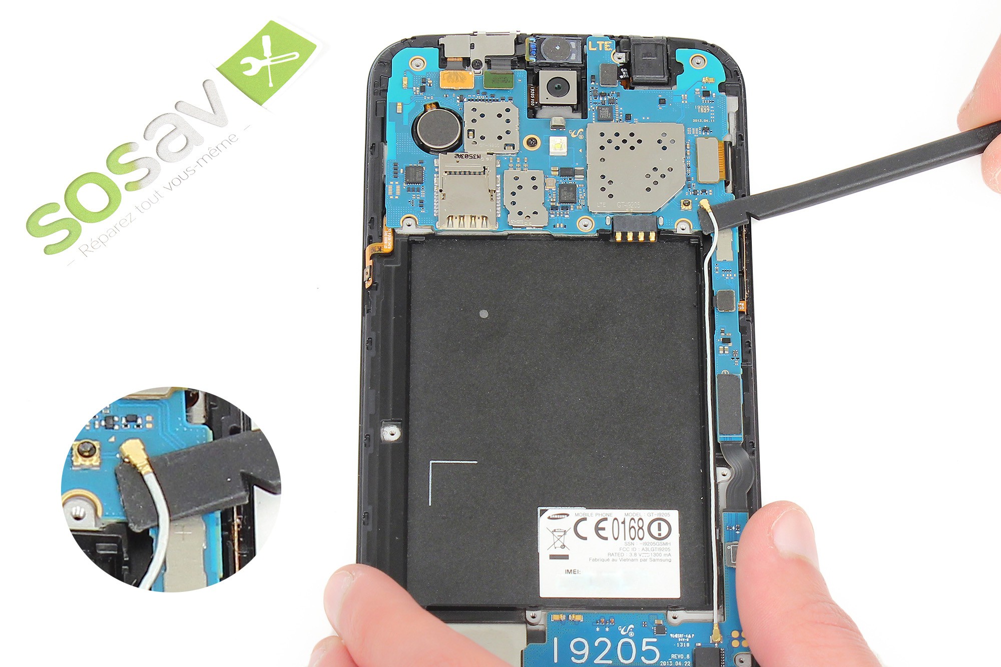

Réutilisez la spatule en nylon pour déconnecter la nappe de liaison du connecteur de charge.

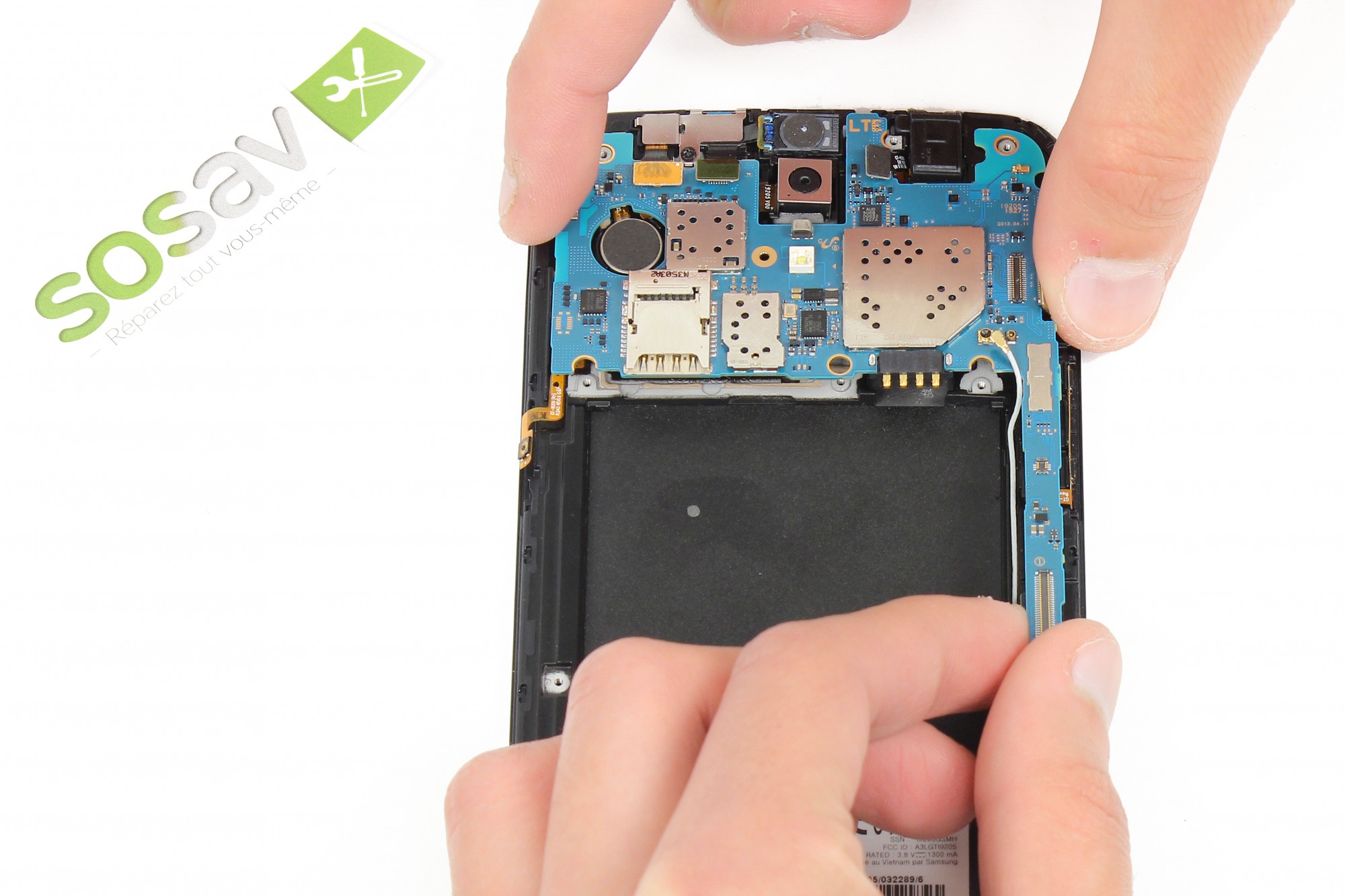

Saisissez puis soulevez délicatement la carte mère afin de l’extraire de son logement.
Procédez ensuite à sa dépose.

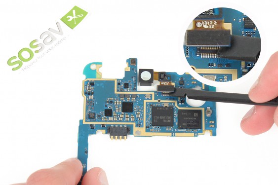

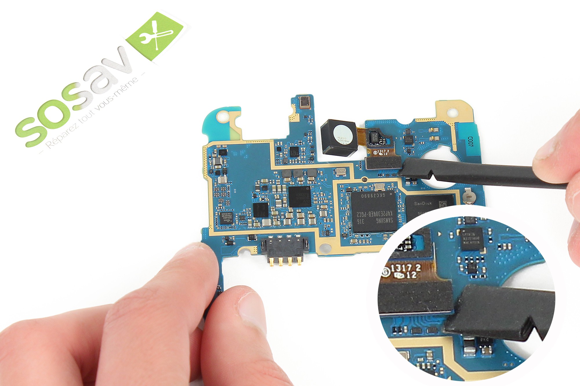

Reprenez la spatule en nylon pour déconnecter la caméra arrière.
Retirez ainsi la caméra arrière.

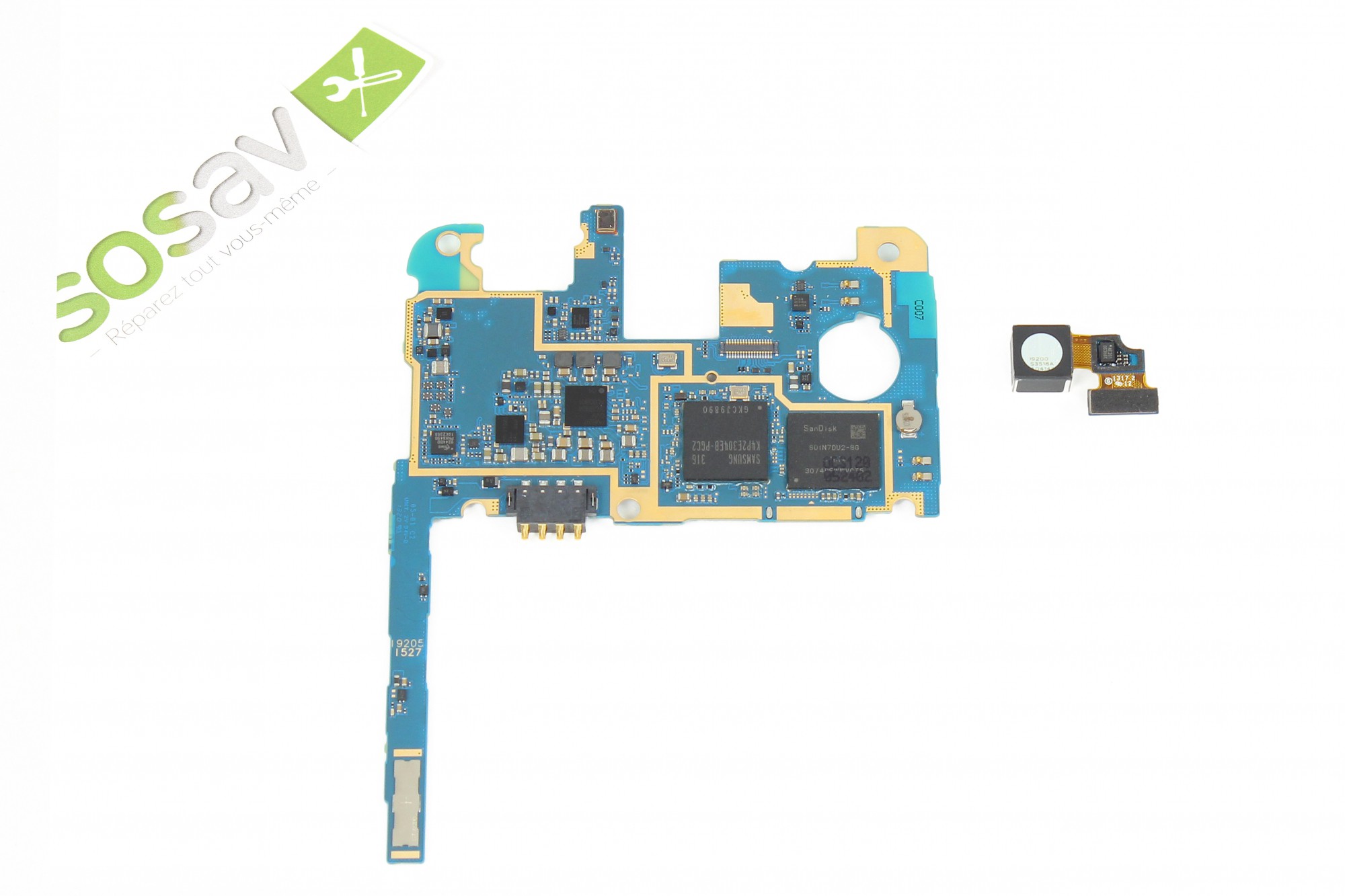

La carte mère du Galaxy Mega est désormais démontée.
Remplacez-la par une pièce neuve si cela est nécessaire.
