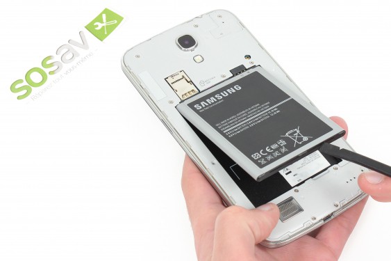

Soulevez la batterie en vous aidant de la spatule.

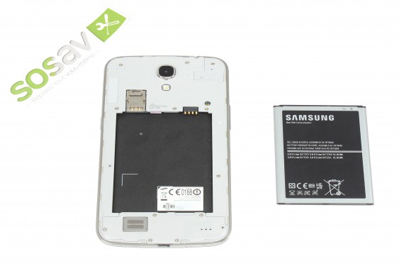

Une fois soulevée, vous pouvez ôter complètement la batterie du Galaxy Mega.

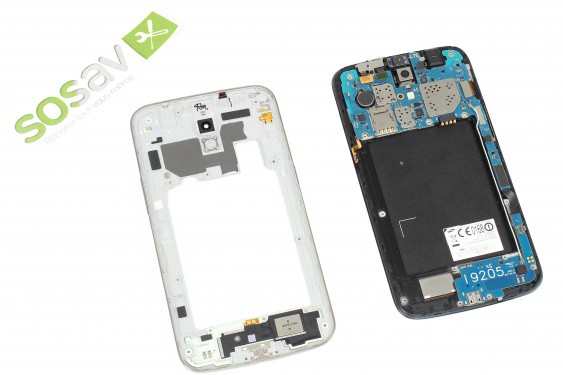

Insérez la spatule en nylon dans l’interstice entre l’écran et le châssis interne du Galaxy Mega afin de la déclipser et retirer.
Faites glisser cette spatule du côté gauche.
Cette opération permet de séparer le châssis interne du reste du téléphone.
Reproduisez l'opération réalisée à l'étape précédente pour la partie haute ainsi que pour la partie droite du téléphone.
Vous pouvez désormais ôter le châssis interne de votre Galaxy Mega.
Le châssis interne du Galaxy Mega est désormais démonté.

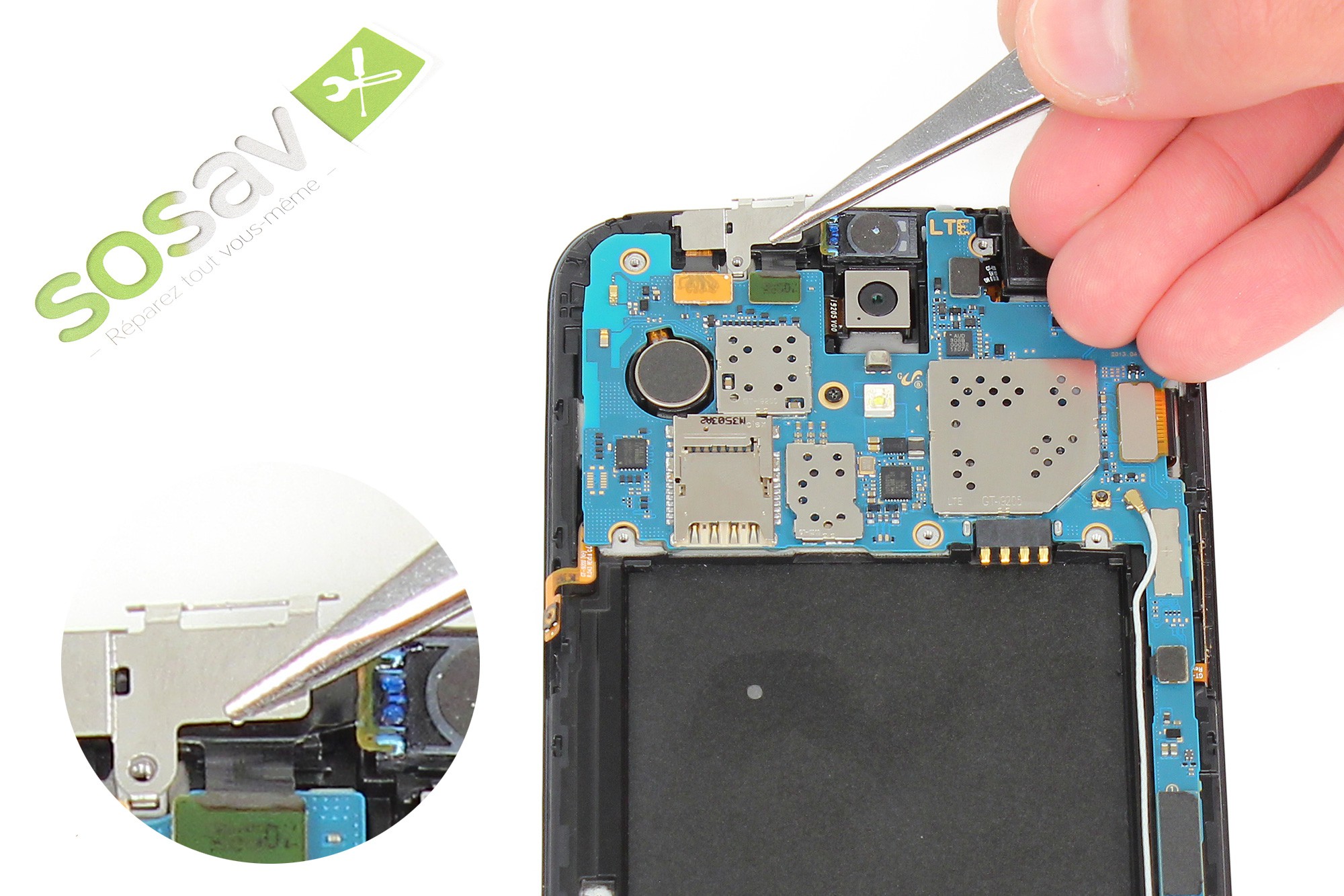

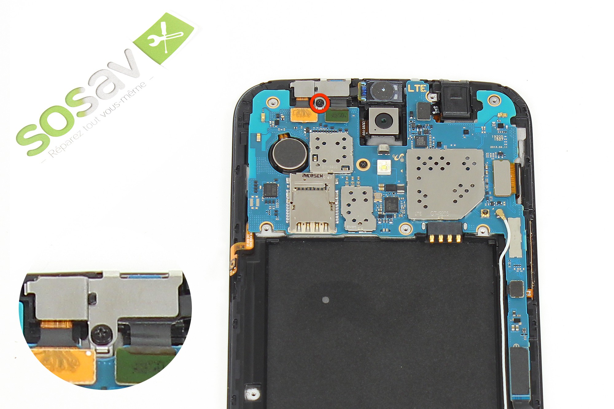

Dévissez la vis cruciforme entourée en rouge.
Cette vis maintient en place le blindage métallique des connecteurs.

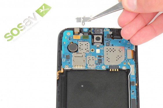

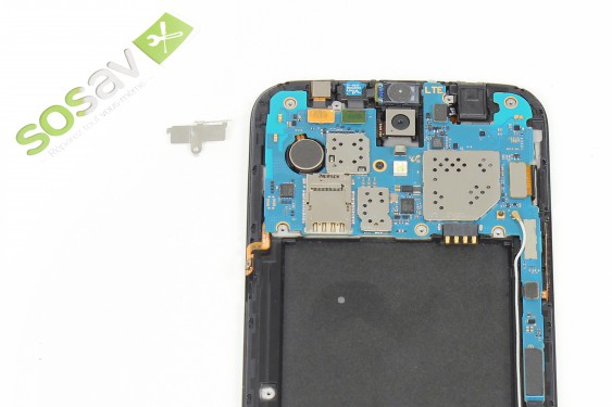

A l’aide d’une pince, retirez le blindage métallique.
Celui-ci protège les connecteurs de la caméra et de l'ensemble haut-parleur interne + capteur de proximité.

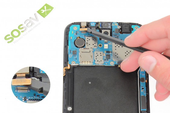

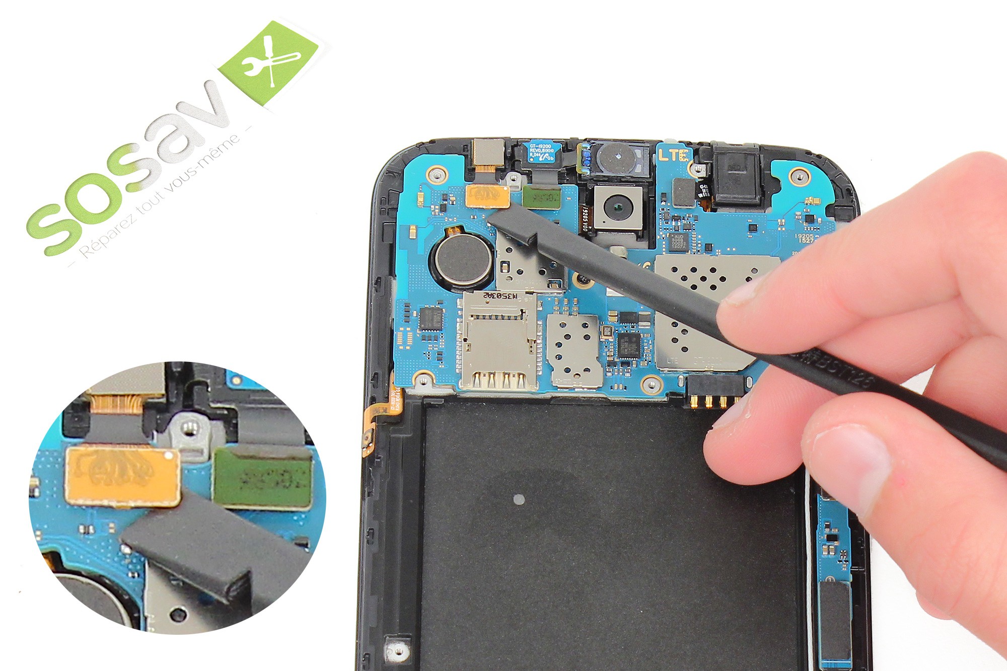

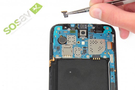

Réutilisez la spatule en nylon pour déconnecter la nappe de la caméra avant.

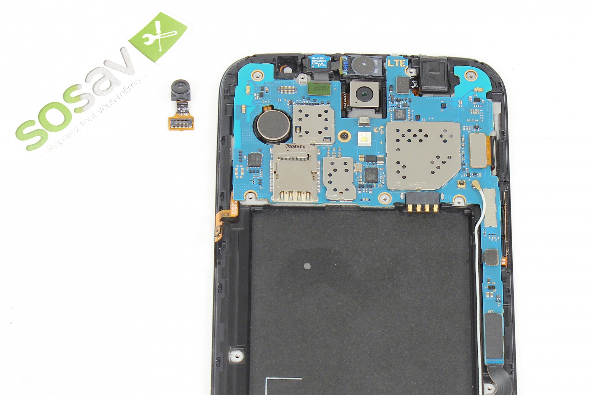

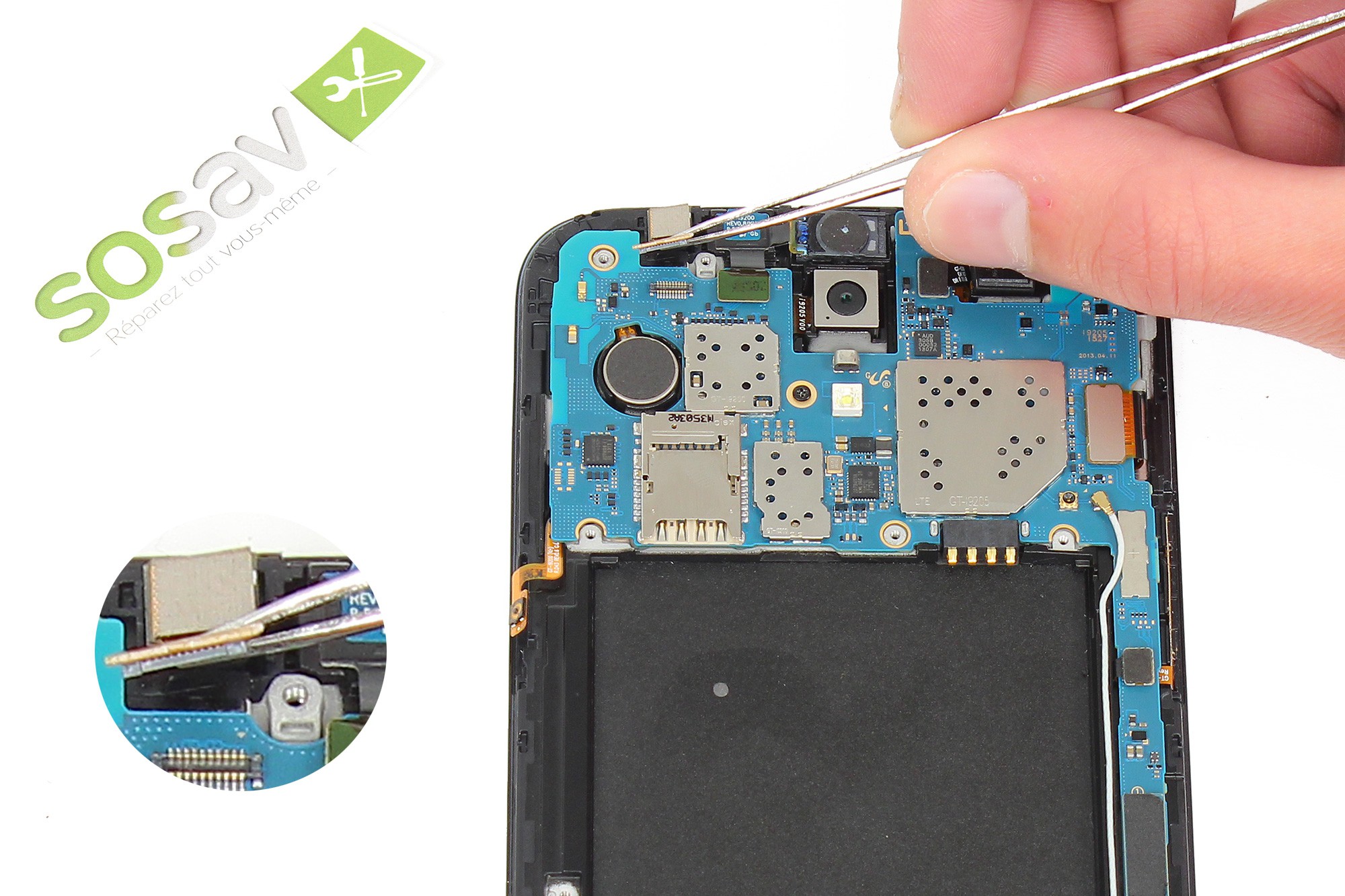

Utilisez ensuite une pince afin retirer puis démonter la caméra avant.
La caméra avant du Galaxy Mega est à présent démontée.
Remplacez-la par une pièce neuve si cela est nécessaire.
