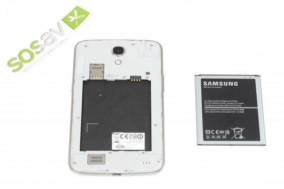

Soulevez la batterie en vous aidant de la spatule.
Une fois soulevée, vous pouvez ôter complètement la batterie du Galaxy Mega.

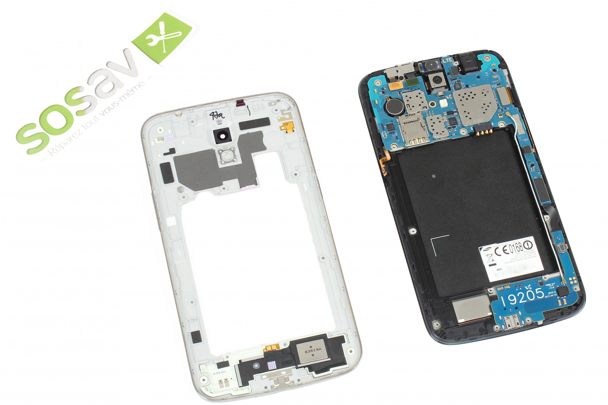

Vous pouvez désormais ôter le châssis interne de votre Galaxy Mega.
Le châssis interne du Galaxy Mega est désormais démonté.

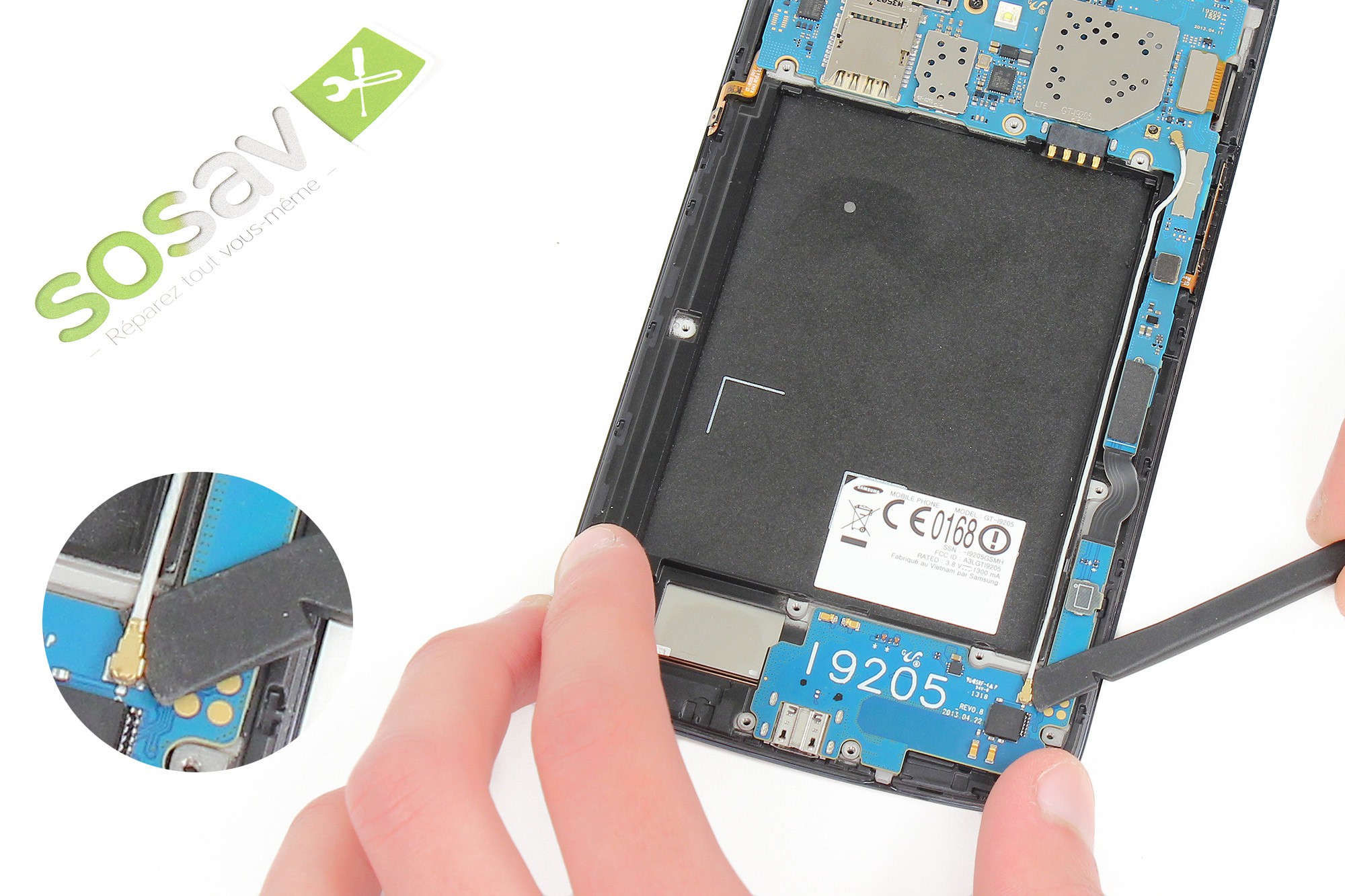

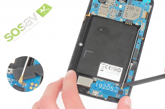

Réutilisez la spatule en nylon pour déconnecter la nappe de liaison du connecteur de charge.

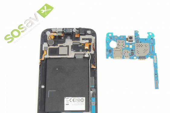

Saisissez puis soulevez délicatement la carte mère afin de l’extraire de son logement.
Procédez ensuite à sa dépose.

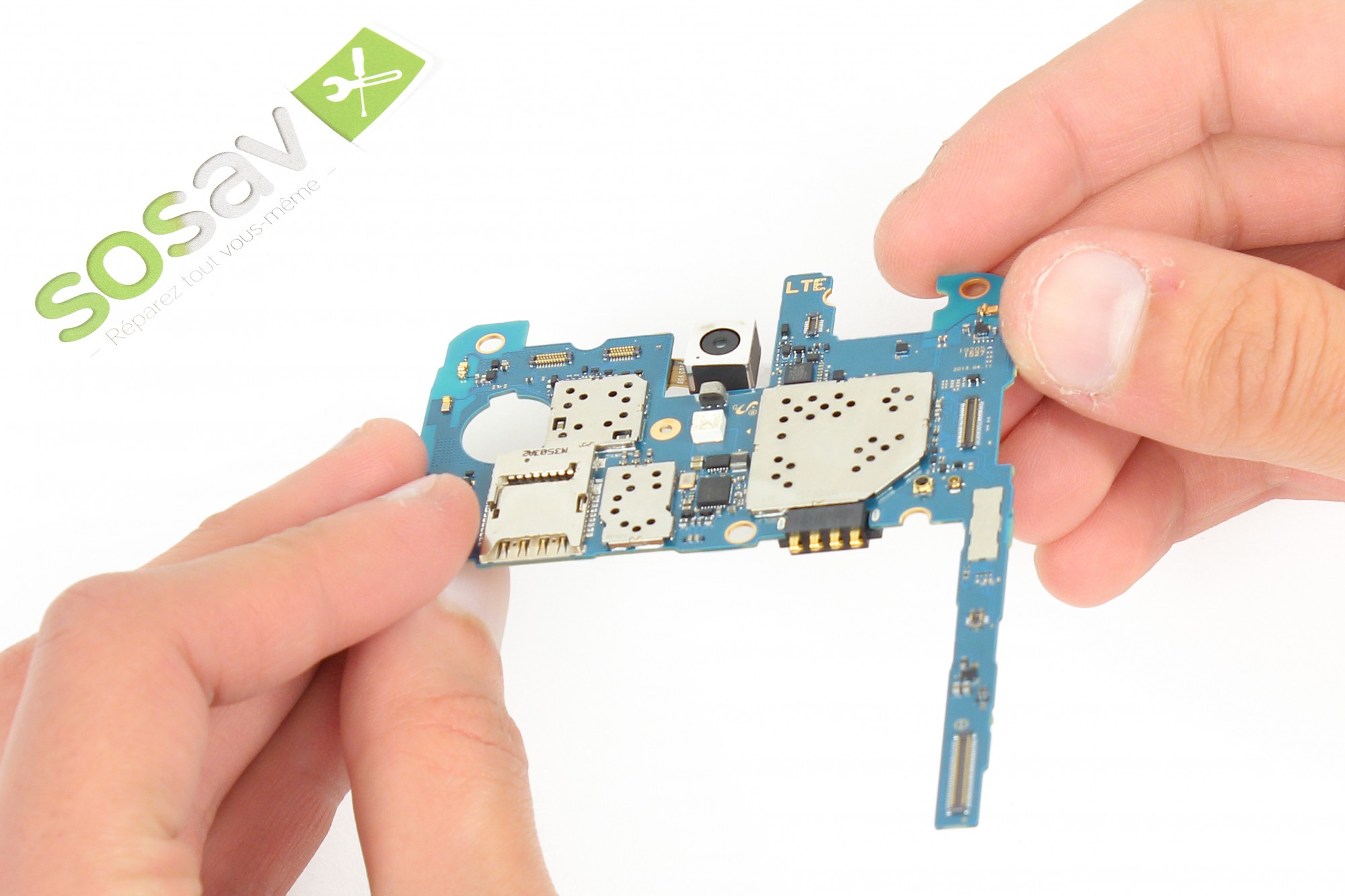

Retournez la carte mère.

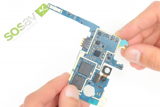

Reprenez la spatule en nylon pour déconnecter la caméra arrière.
Retirez ainsi la caméra arrière.
La caméra arrière du Galaxy Mega est désormais démontée.
