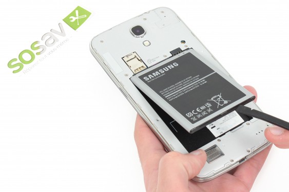

A l'aide d'une spatule en nylon, retirez la coque arrière du Galaxy Mega.
Soulevez la batterie en vous aidant de la spatule.

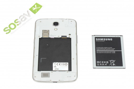

Une fois soulevée, vous pouvez ôter complètement la batterie du Galaxy Mega.

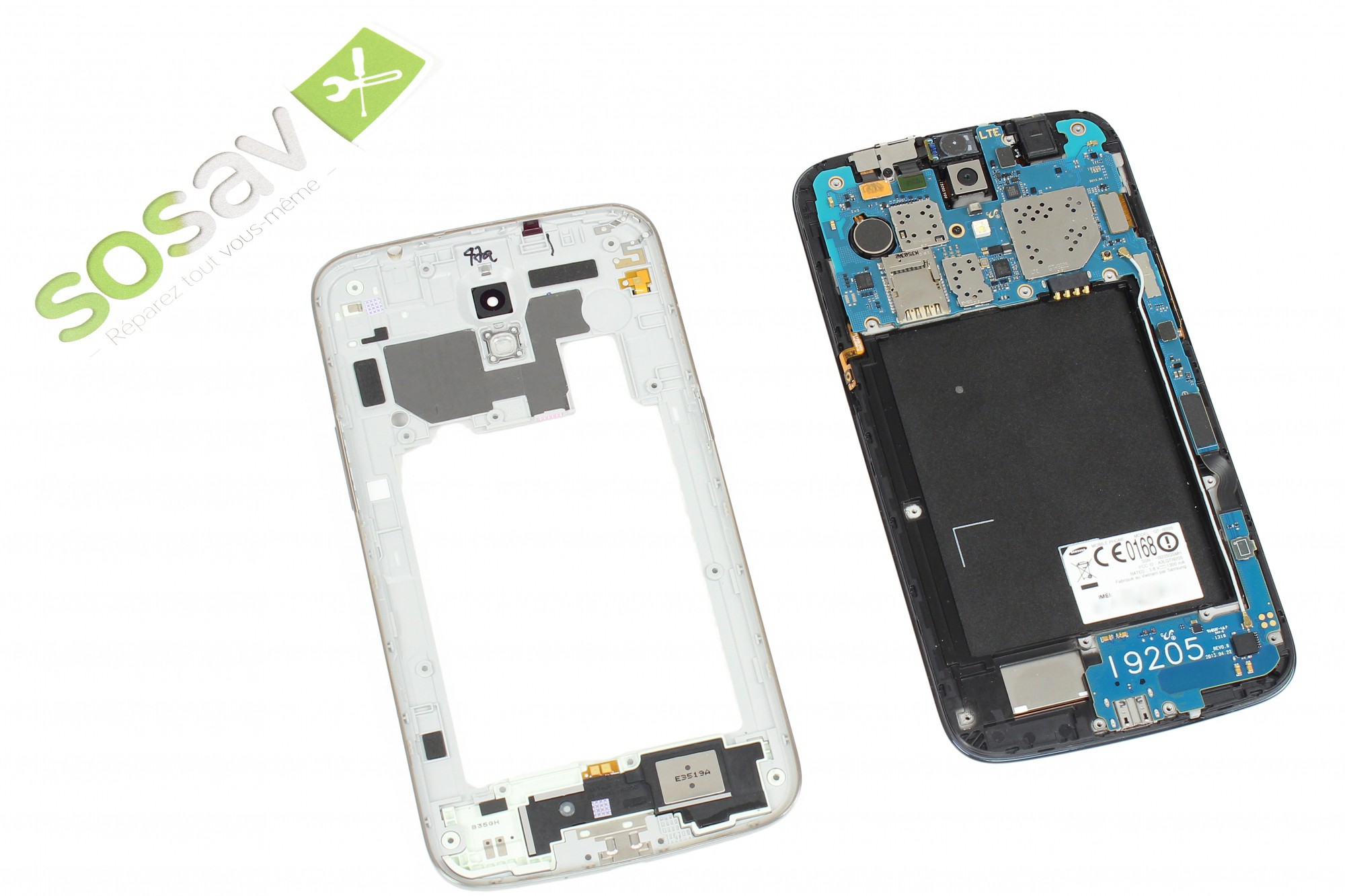

Cette opération permet de séparer le châssis interne du reste du téléphone.
Reproduisez l'opération réalisée à l'étape précédente pour la partie haute ainsi que pour la partie droite du téléphone.
Puis finissez d'extraire la coque arrière.

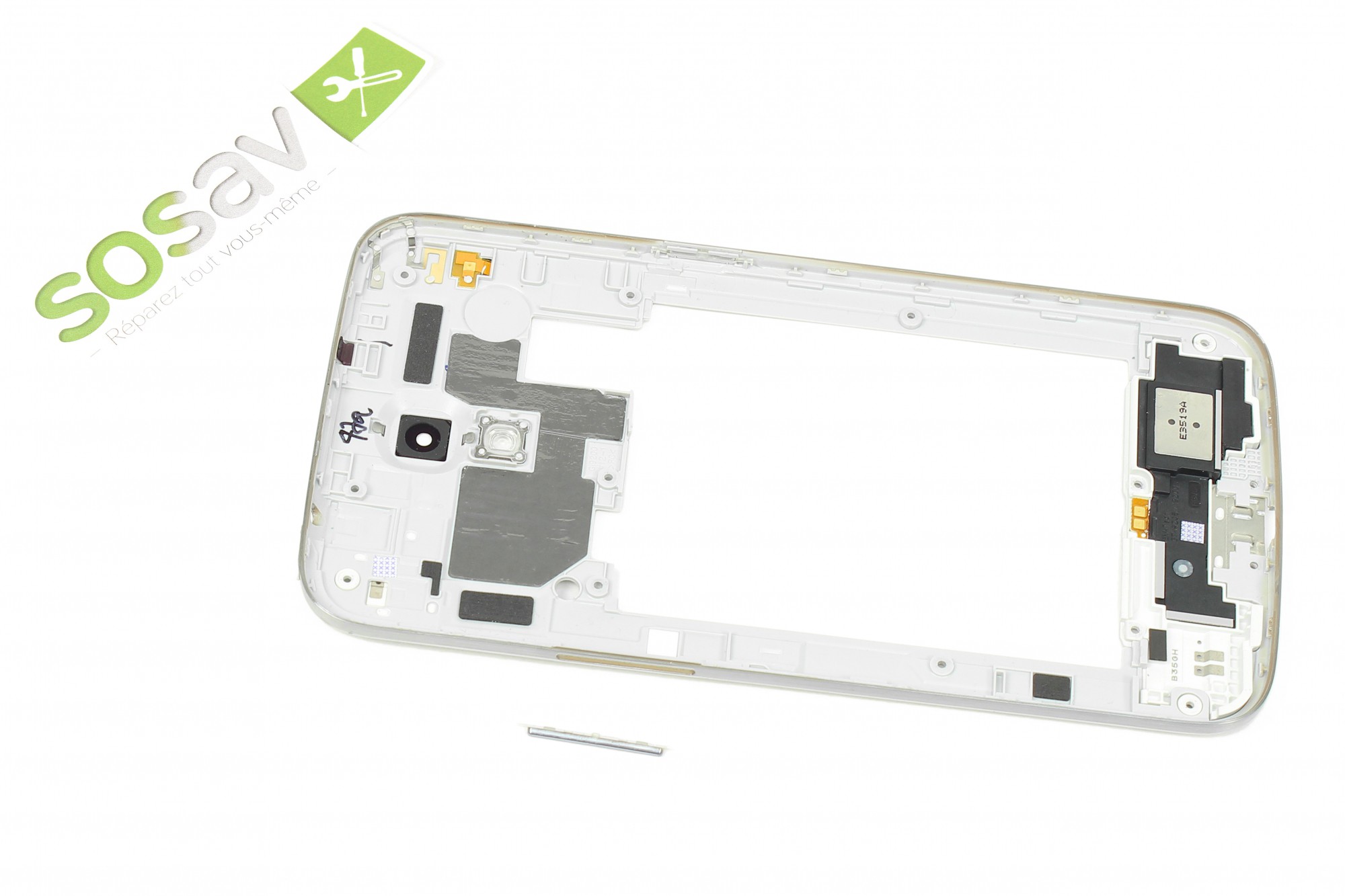

Le châssis interne du Galaxy Mega est désormais démonté.

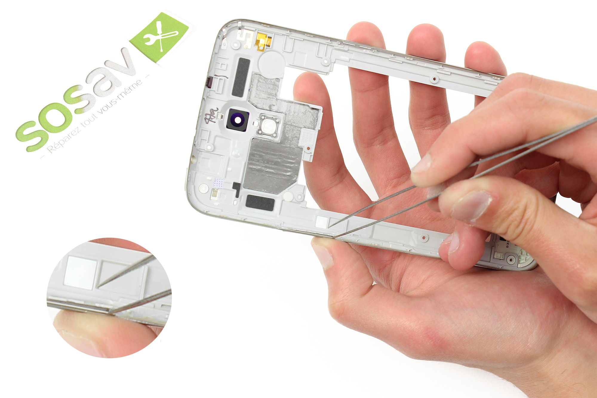

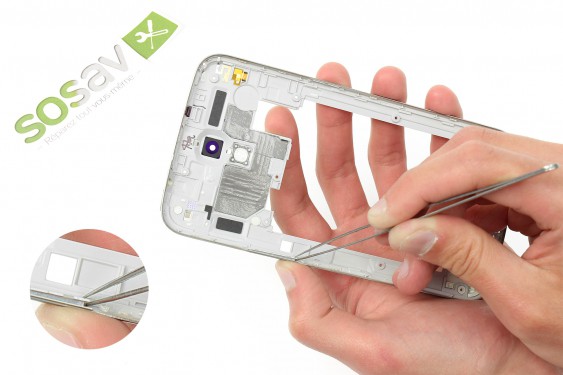

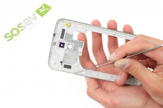

A l'aide d'une pince, saisissez les boutons volume en plastique puis retirez-les.
Les boutons volume en plastique du Galaxy Mega sont désormais démontés.
Remplacez-les par une pièce neuve si cela est nécessaire.
