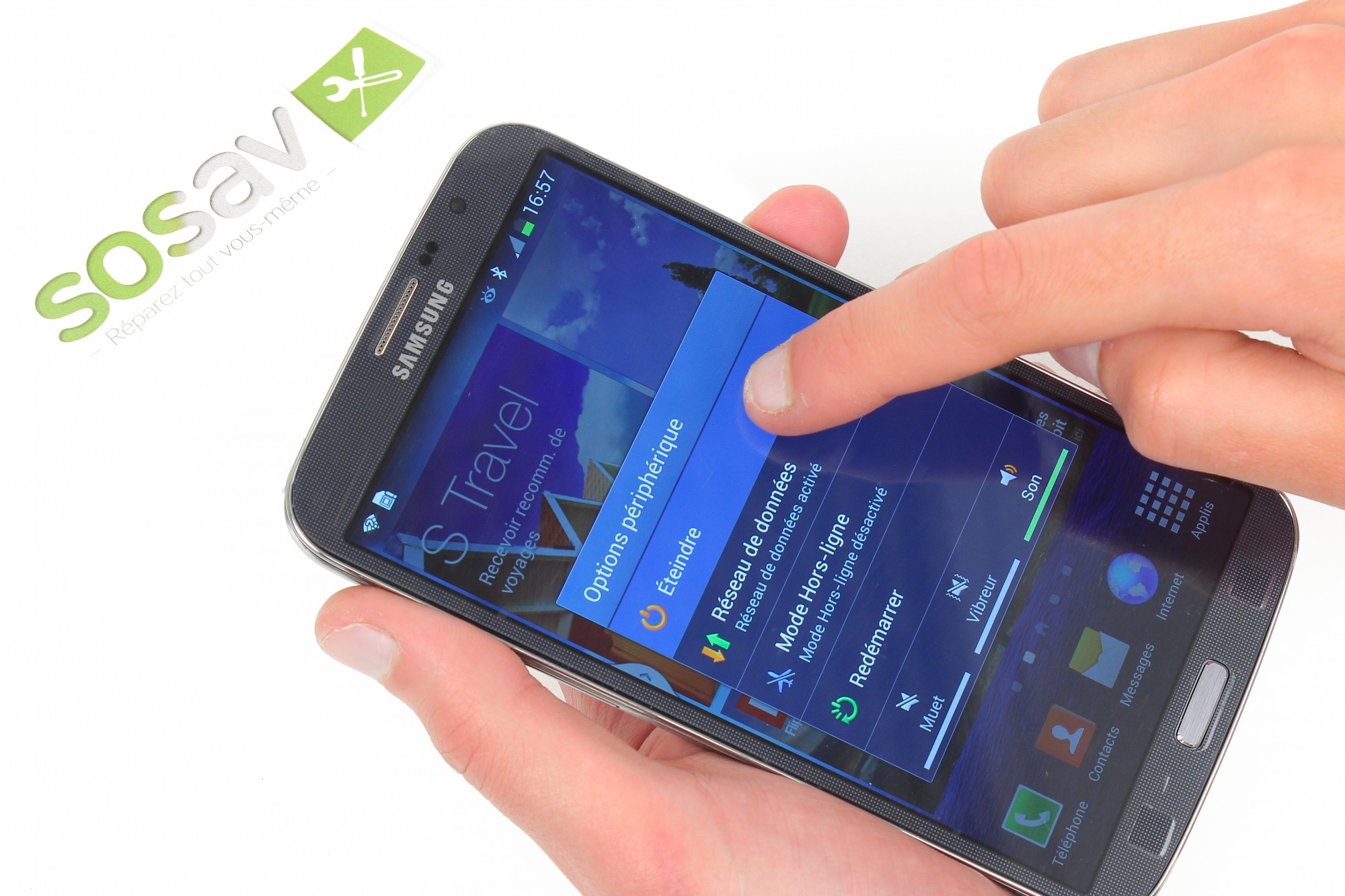

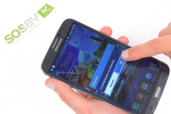

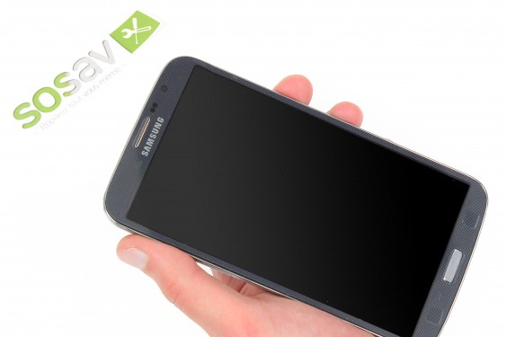

Avant de procéder au démontage de la batterie de votre Galaxy Mega, il est nécessaire pour des raisons évidentes de sécurité de l'éteindre.
Pour ceci, appuyez sur le bouton d'allumage durant quelques secondes puis confirmez l'extinction par « Éteindre ».

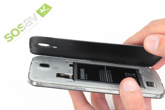

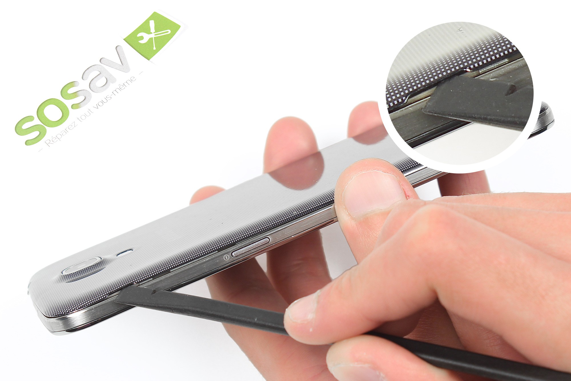

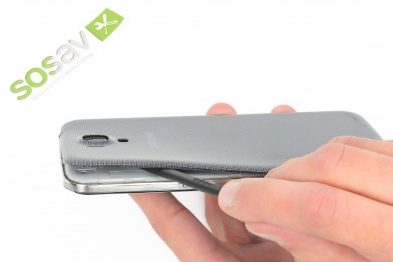

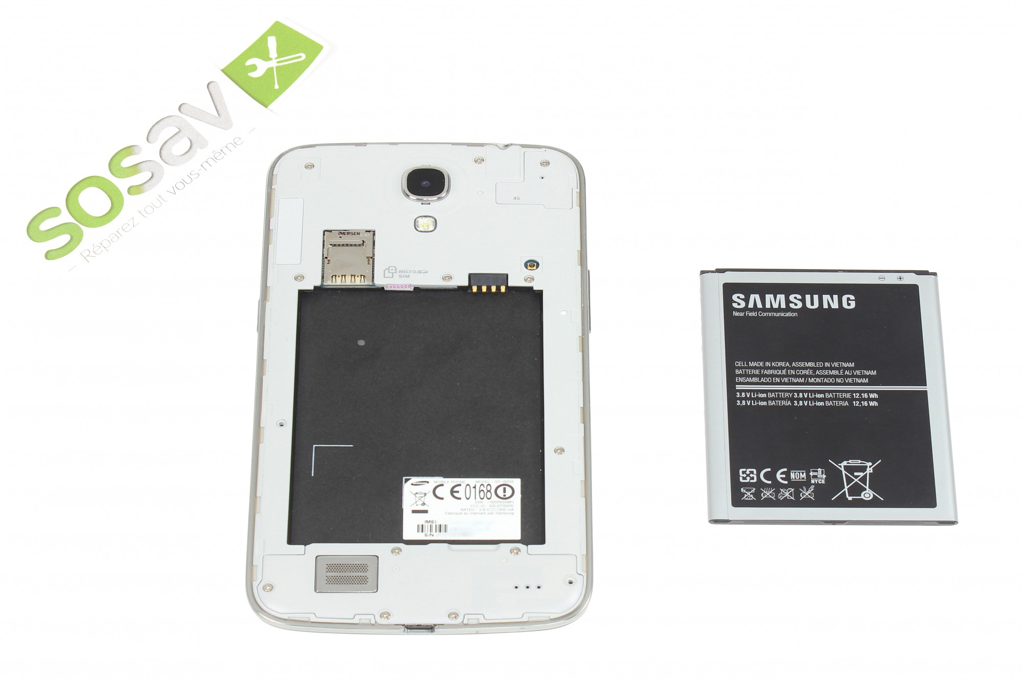

A l'aide d'une spatule en nylon, retirez la coque arrière du Galaxy Mega.

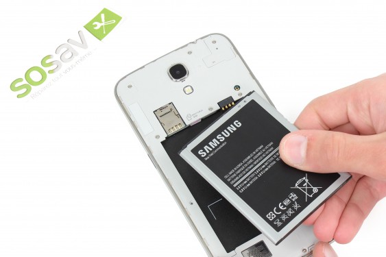

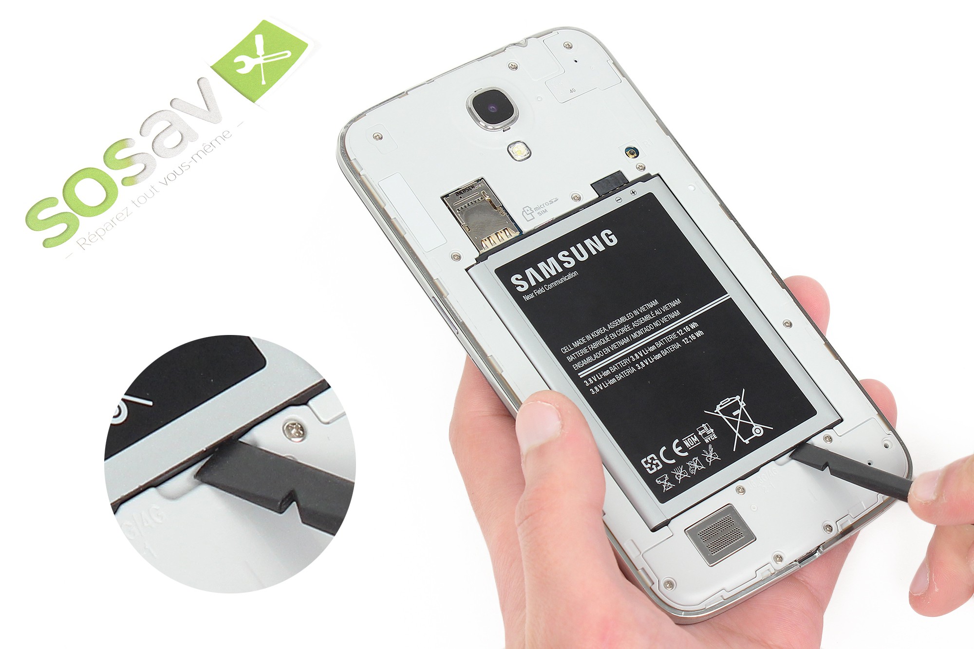

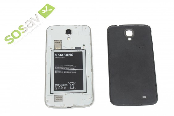

Soulevez la batterie en vous aidant de la spatule.
Une fois soulevée, vous pouvez ôter complètement la batterie du Galaxy Mega.
La batterie de votre Galaxy Mega est désormais démontée.
Remplacez-la par une batterie neuve si nécessaire.
