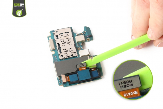

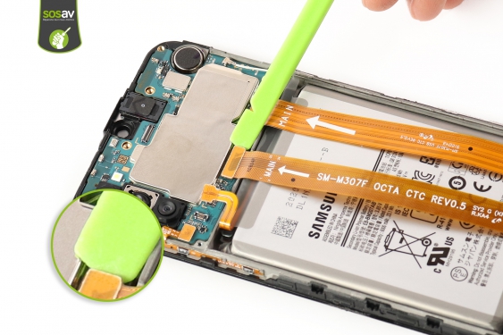

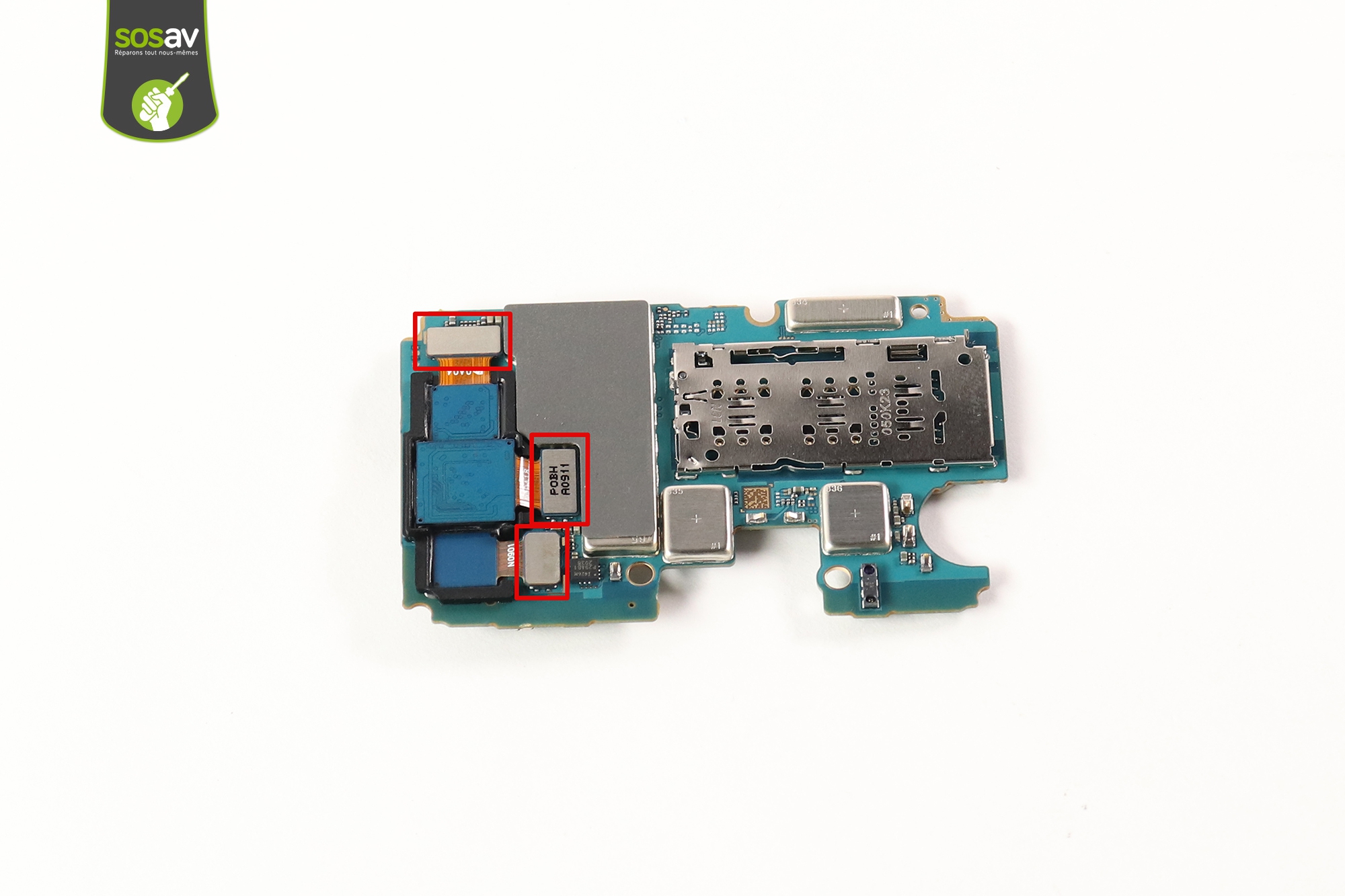

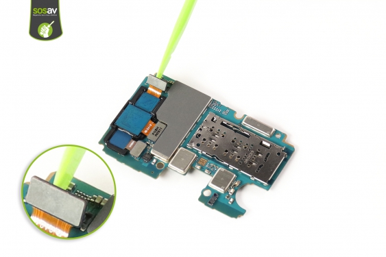

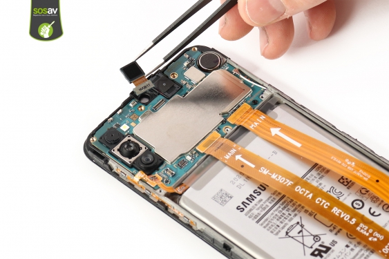

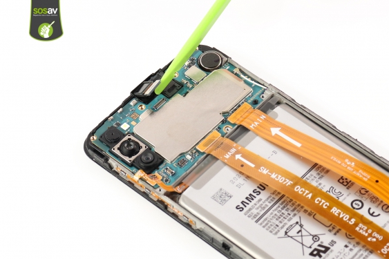

Comment remplacer caméra arrière / carte mère pour Galaxy M21 - Guide images
