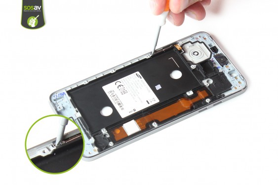

Dévissez avec le tournevis cruciforme les 18 vis entourées en rouge maintenant le châssis interne.
Utilisez la spatule en nylon afin de déclipser la partie supérieure gauche du châssis.Pour cela, faites doucement levier vers le haut.Répétez l'opération sur la partie centrale.Saisissez puis retirez ensuite le châssis en tirant légèrement dessus afin de le déclipser entièrement.
Le châssis interne de votre Galaxy J7 2016 est désormais démonté.

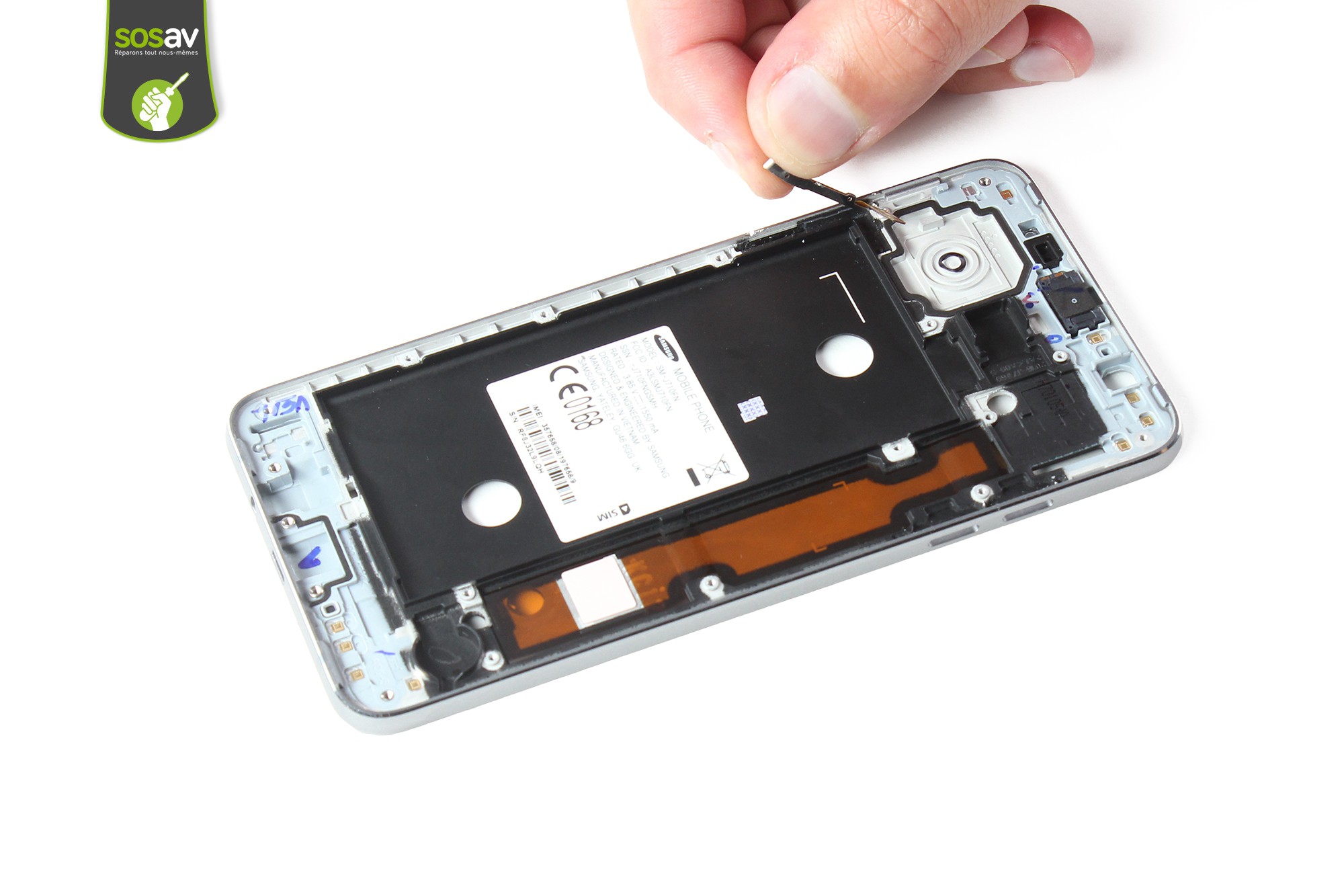

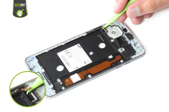

Réutilisez la spatule en nylon afin de déclipser la caméra avant.Procédez ensuite à son retrait.
La caméra avant est désormais démontée.

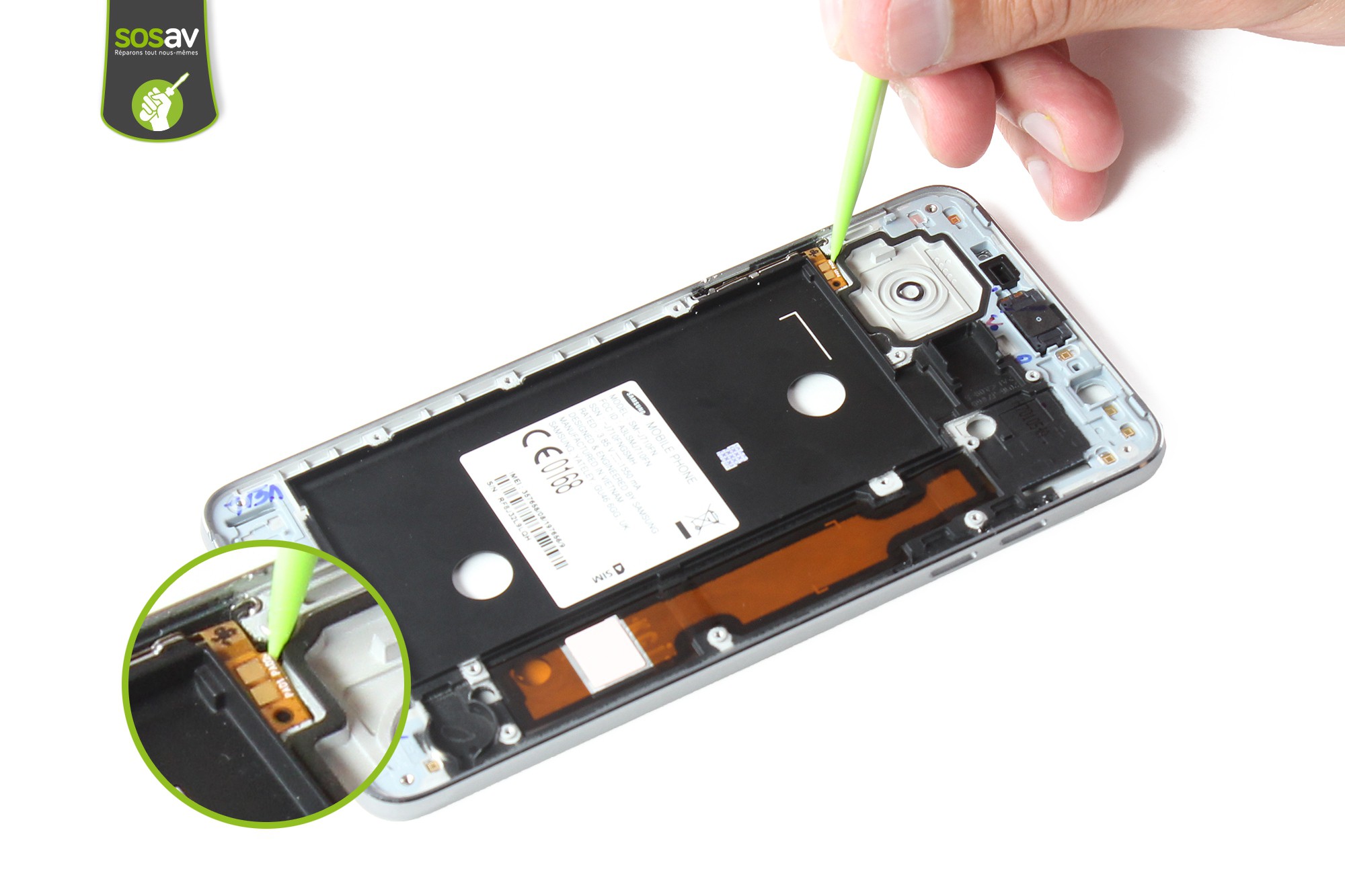

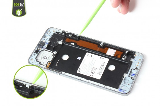

Déconnectez la nappe de liaison de l'écran ainsi que la nappe boutons de façade/prise jack grâce à la spatule en nylon.
Dévissez ensuite la vis cruciforme de maintien de la carte mère.
Saisissez ensuite la carte mère des deux côtés puis retirez-la très délicatement.Soyez délicats lors de cette opération afin de ne pas endommager la carte, la partie inférieure étant fragile !

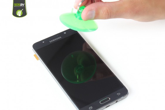

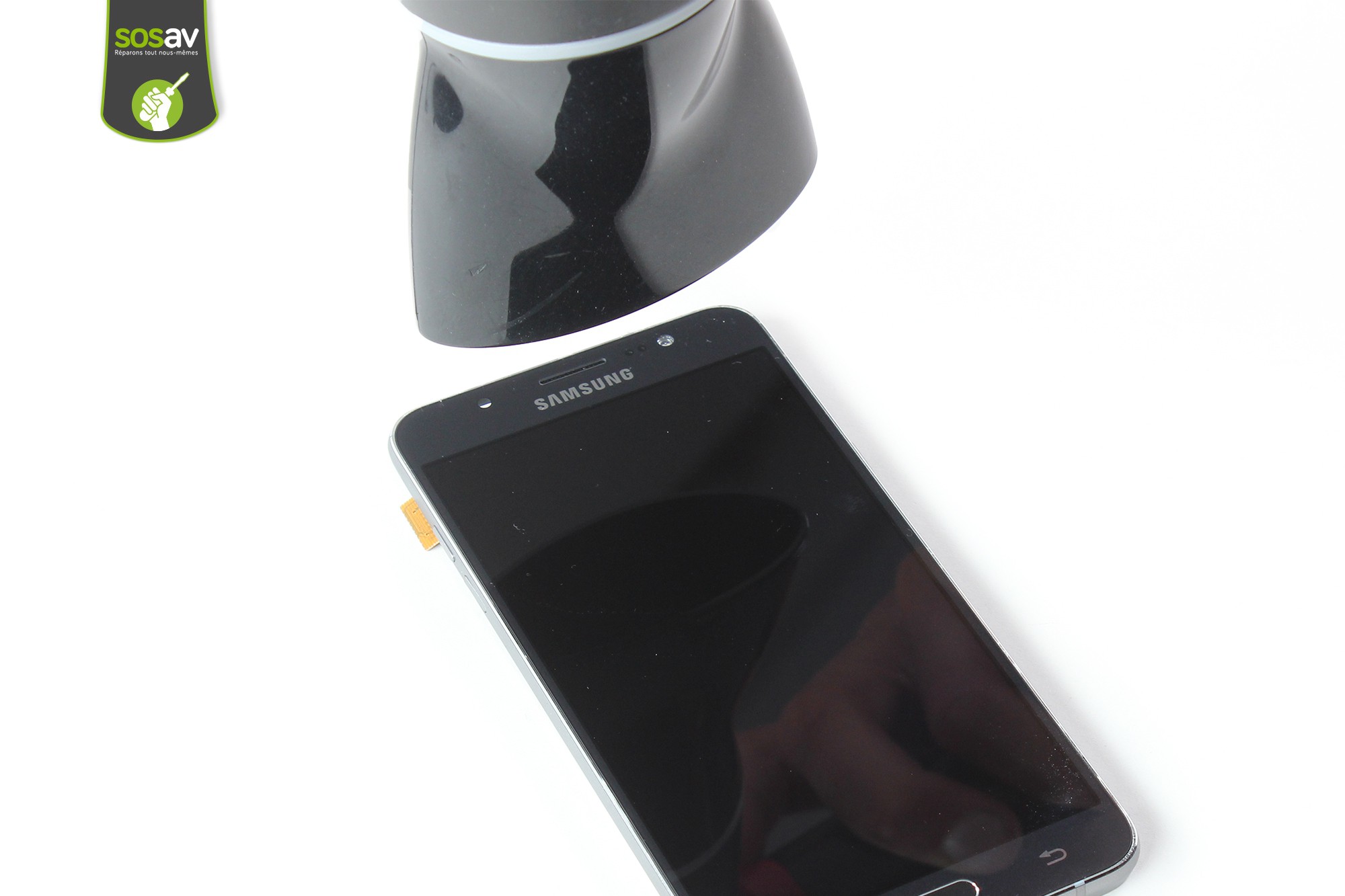

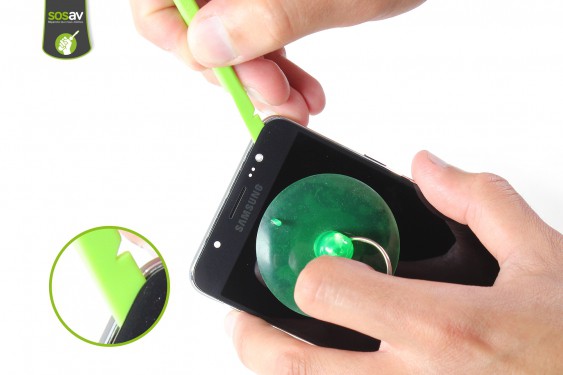

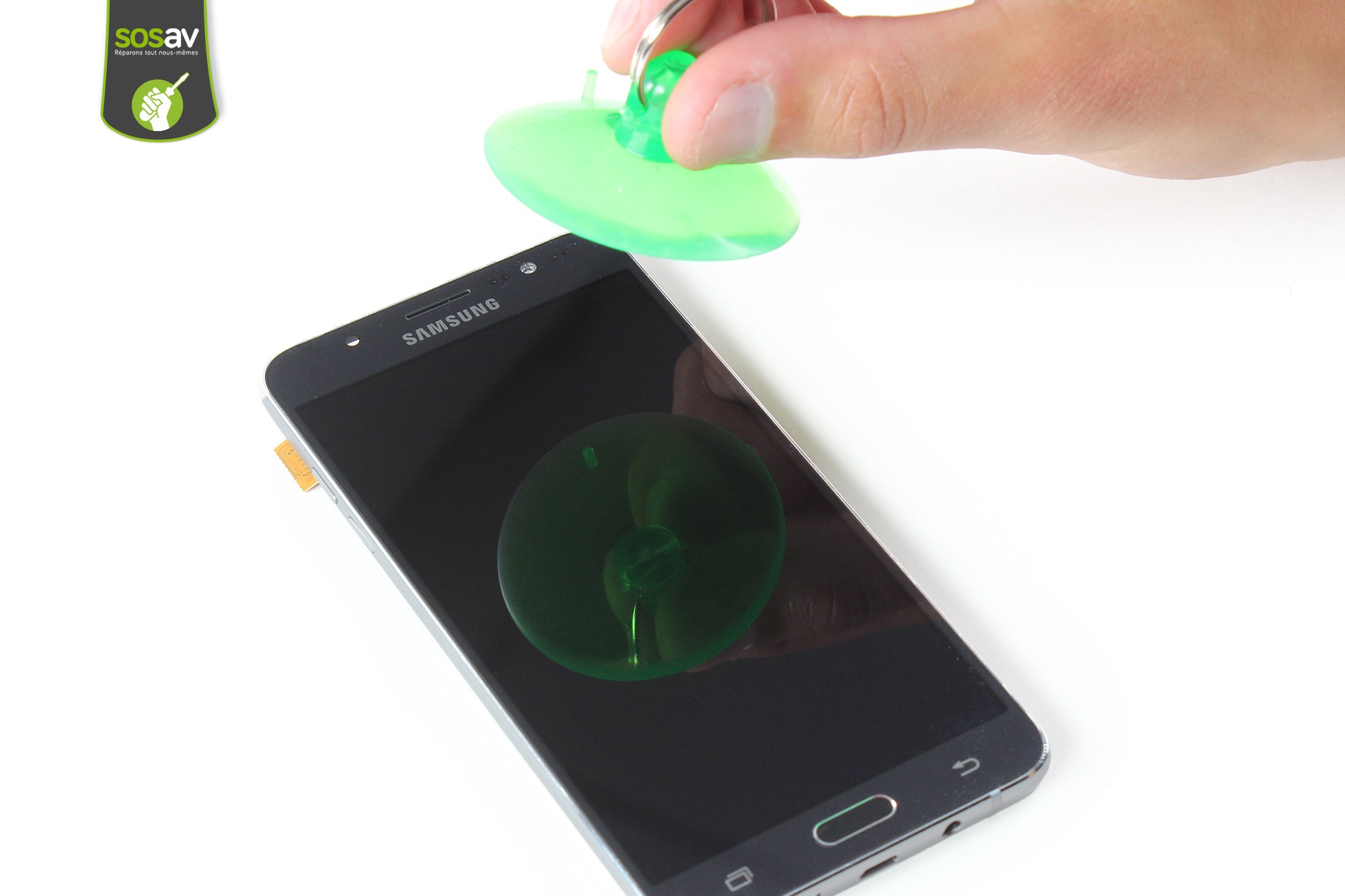

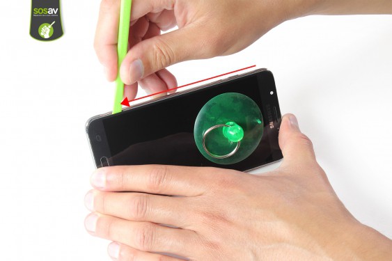

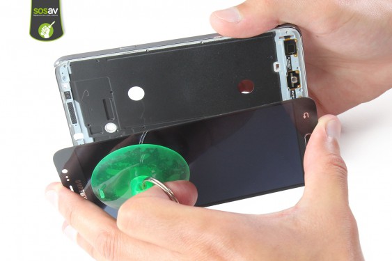

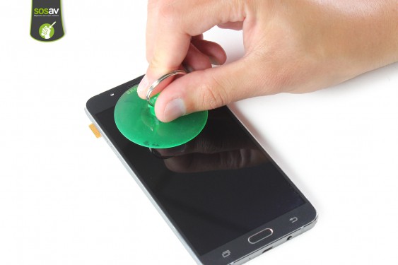

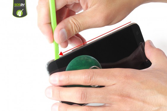

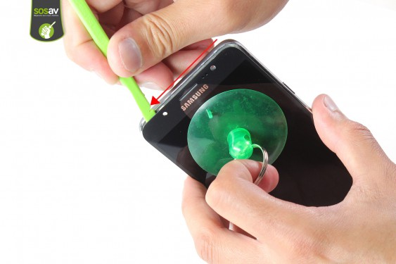

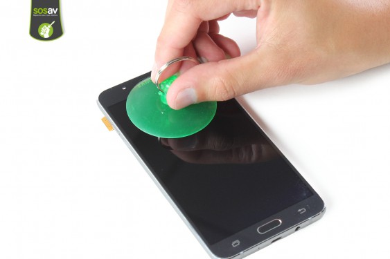

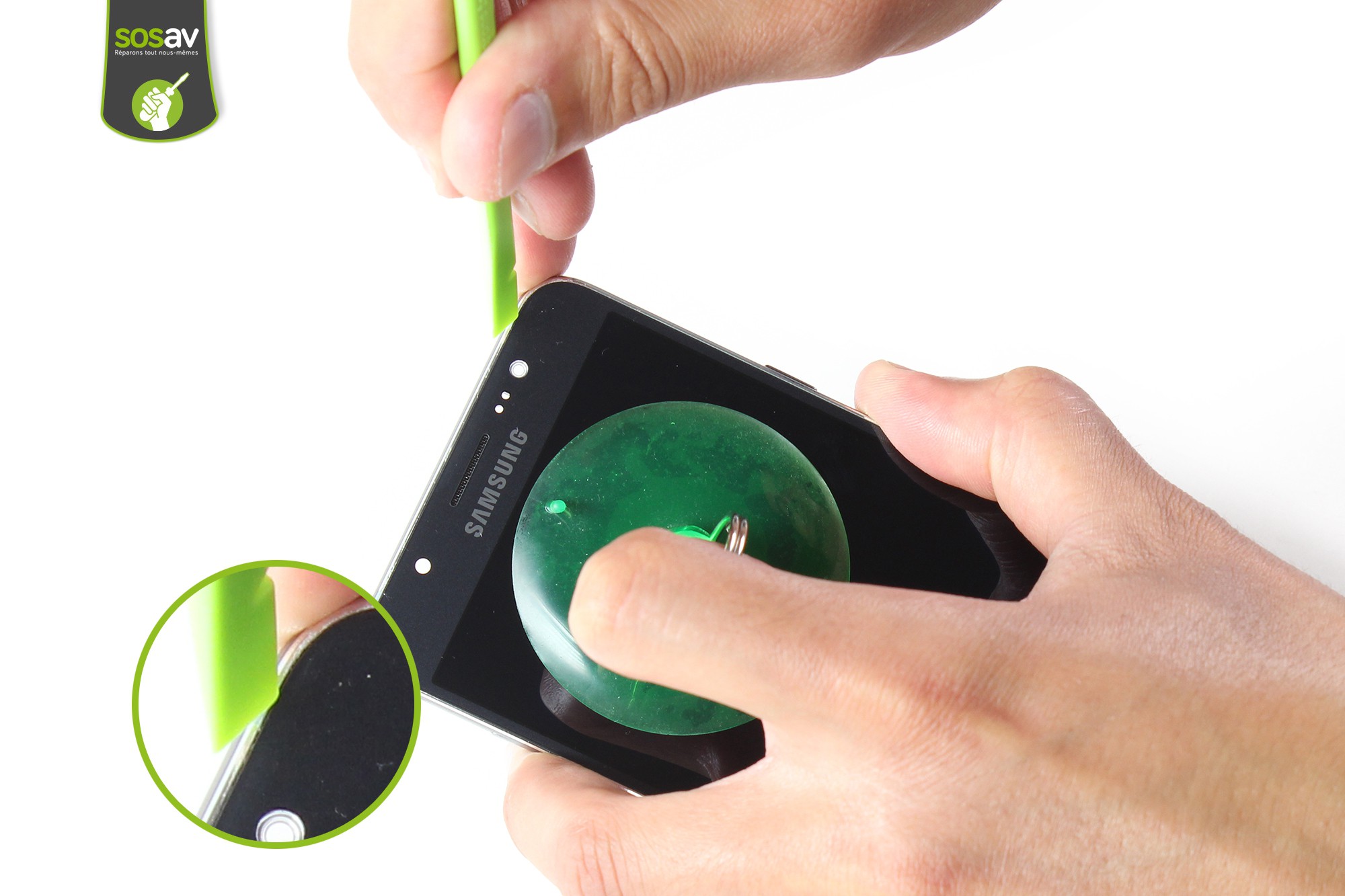

Afin de décoller l'écran, il est nécessaire de le réchauffer durant 3 à 5 minutes avec le sèche-cheveux.L'écran Galaxy J7 2016 est très solidement collé au châssis. Nous vous suggérons de réchauffer régulièrement l'écran au fur et à mesure des étapes pour plus de simplicité. Soyez très délicats lors du décollement de l'écran, ce dernier étant très fin et par conséquent, relativement fragile et sensible, le risque de casse est très élevé.

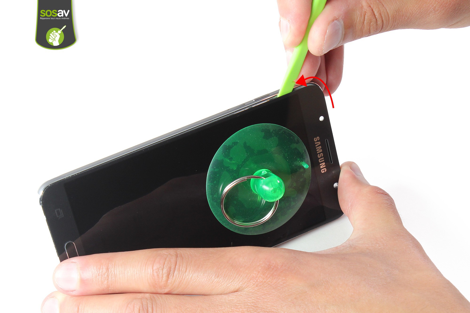

Placez ensuite la ventouse sur la partie supérerieure de l'écran.

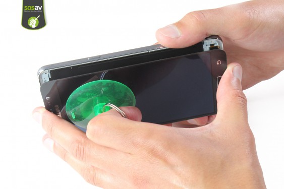

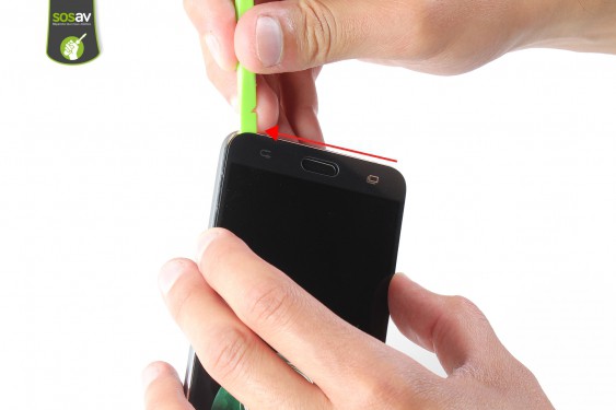

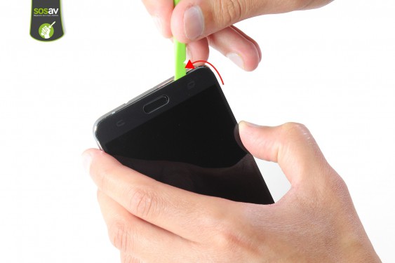

Tout en tirant très délicatement sur la ventouse, faites glisser la spatule en nylon sous la partie supérieure droite de l'écran.Soyez délicats lors de cette opération pour ne pas briser l'écran très fragile !Faites ensuite glisser la spatule en nylon sur toute la partie supérieure de l'écran en allant vers la gauche.

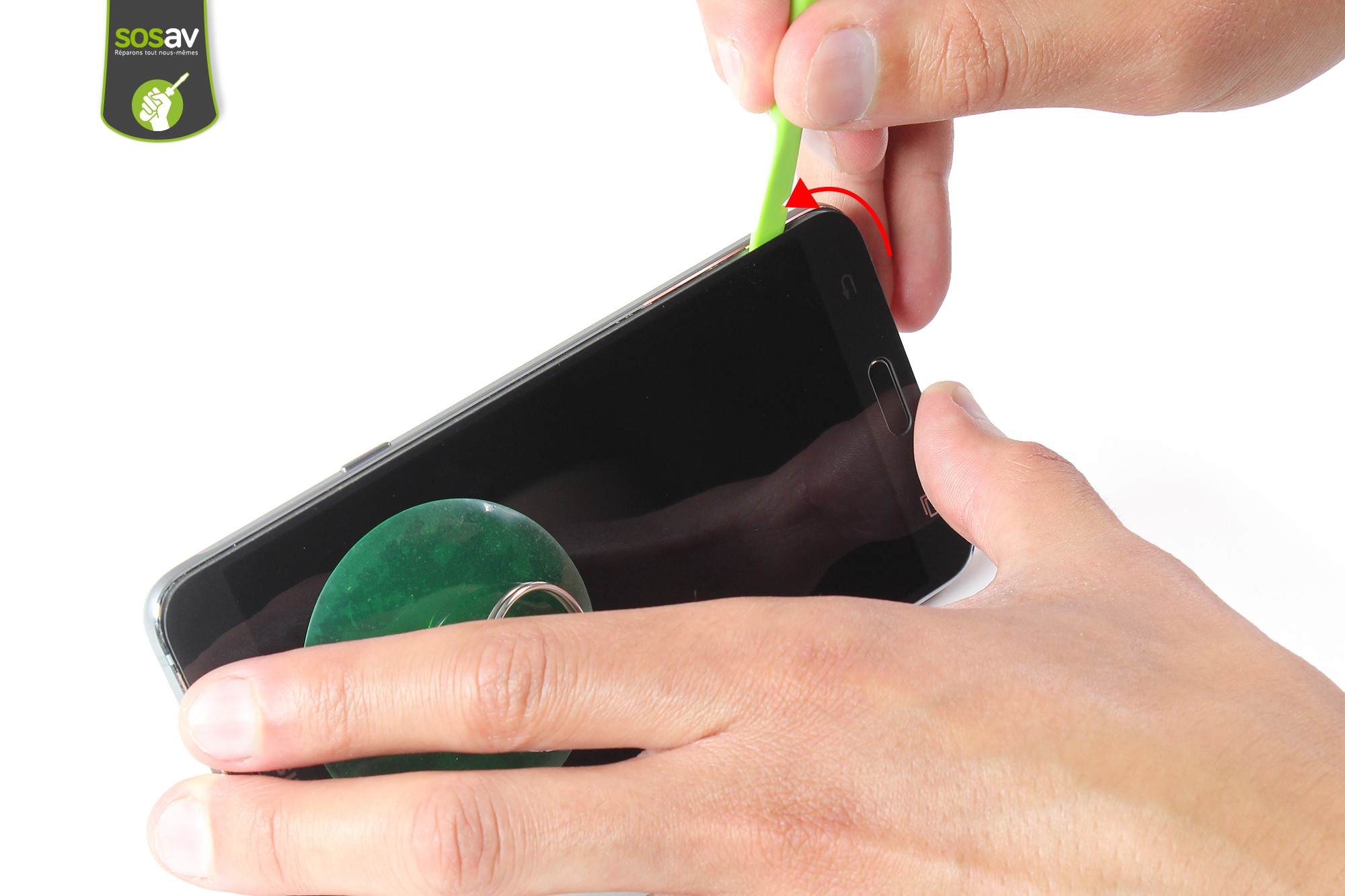

Procédez de même pour toute la partie gauche de l'écran, en allant vers le bas de ce dernier.Décollez la partie inférieure, toujours à l'aide de la spatule en nylon.

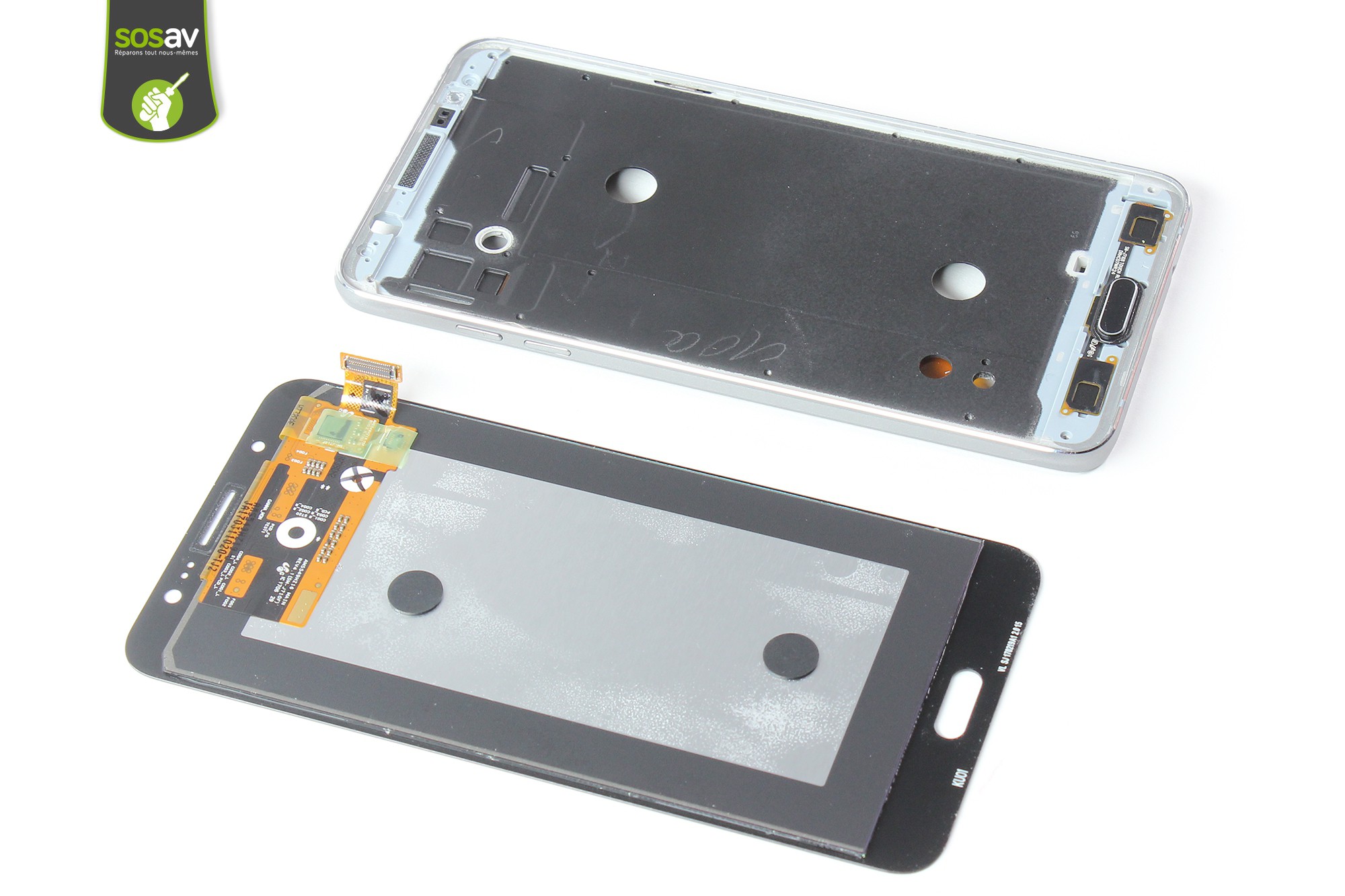

Décollez ensuite la partie droite de l'écran.Tirez ensuite délicatement sur la ventouse afin de retirer l'écran.Procédez à son retrait.
L'écran Galaxy J7 2016 est désormais démonté.

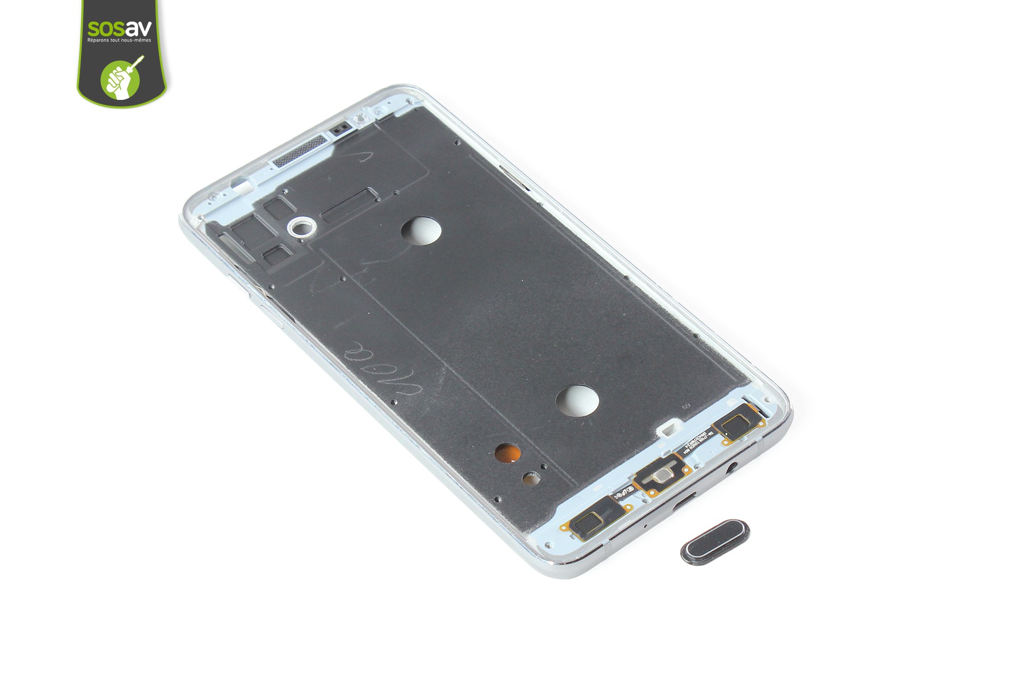

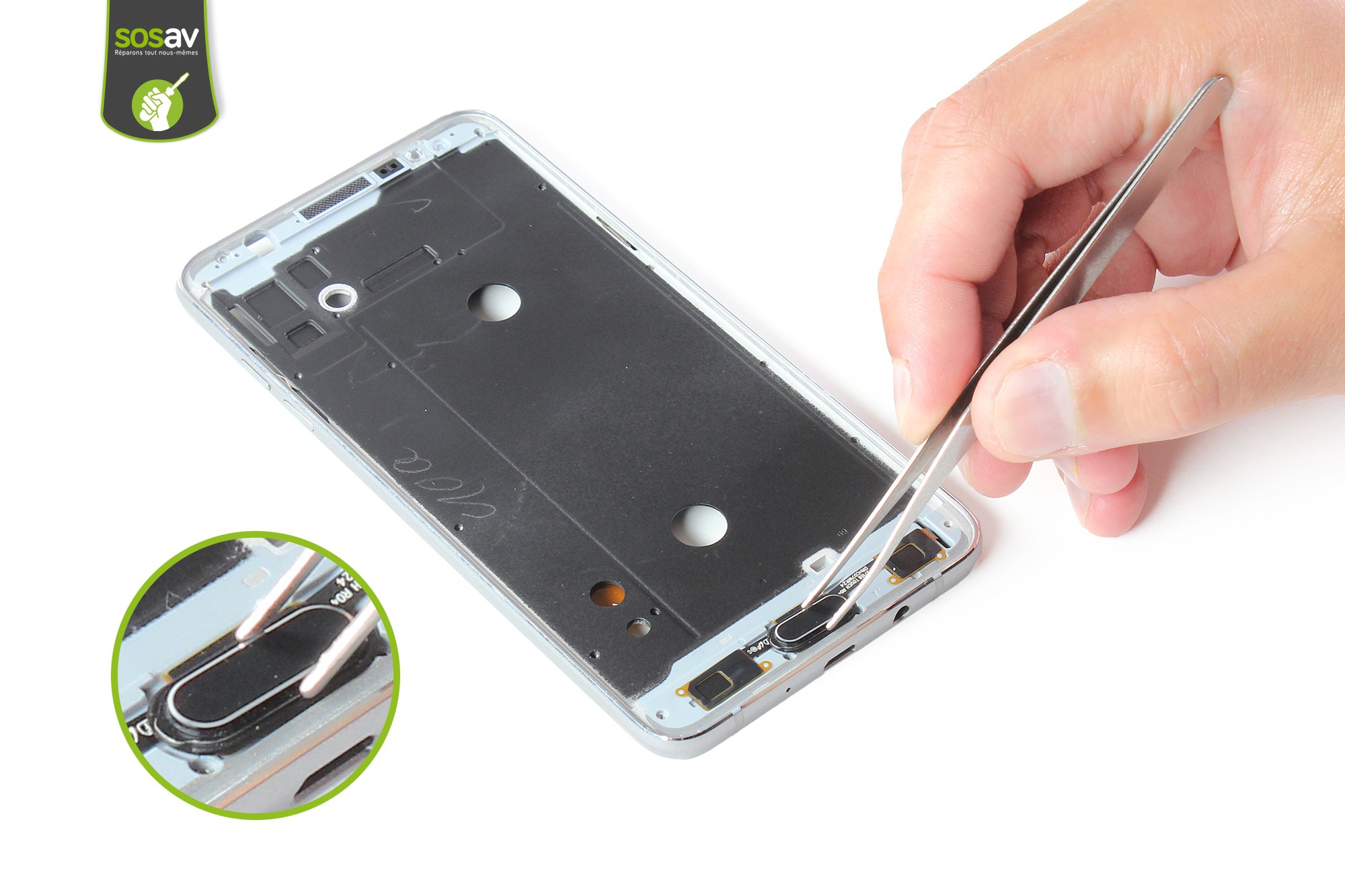

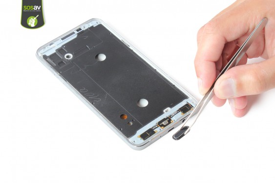

Saisissez le bouton home à l'aide de la pince puis procédez à son retrait.
Etape 24
Le bouton home Galaxy J7 2016 est désormais démonté.

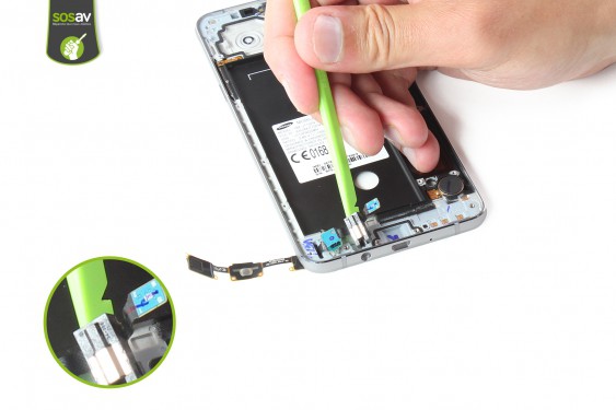

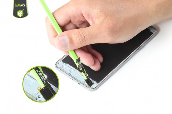

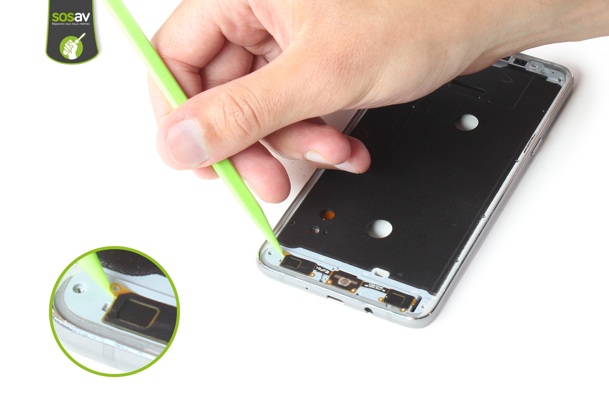

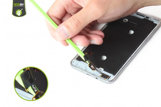

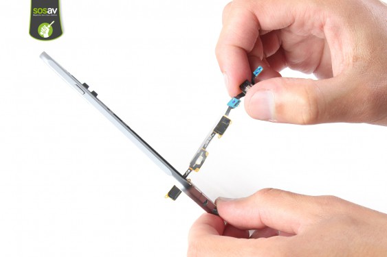

Utilisez la pointe de la spatule en nylon pour décoller la nappe côté écran.Pour cela, glissez la pointe sous la nappe puis avancez délicatement comme indiqué sur les photos de cette étape.
Etape 26

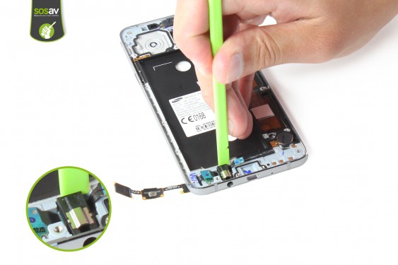

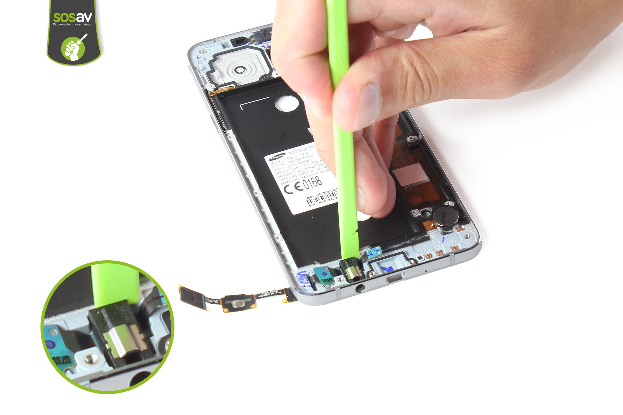

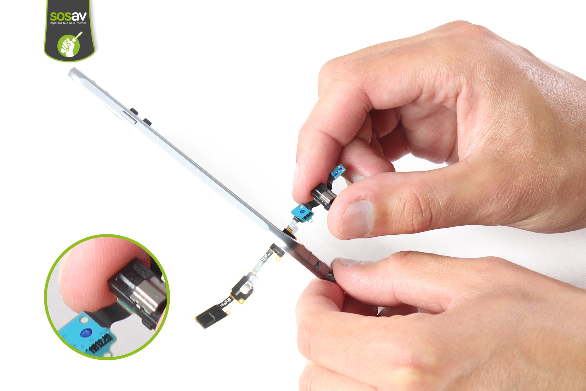

Aidez-vous ensuite de la spatule en nylon pour décoller la prise jack du châssis.
Etape 27
Saisissez la nappe puis procédez à son retrait.
Etape 28
La Nappe bouton home + touches tactiles + prise jack Galaxy J7 2016 est désormais démontée.

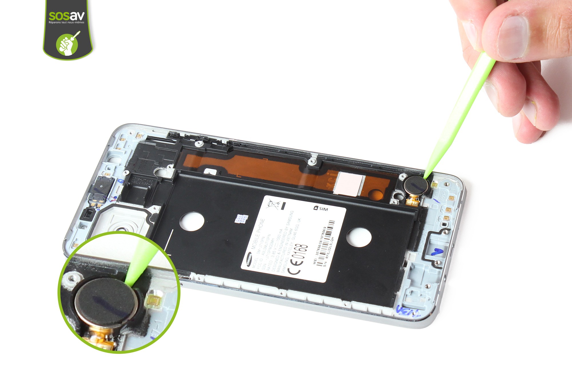

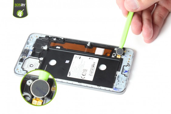

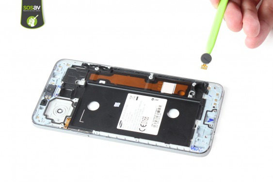

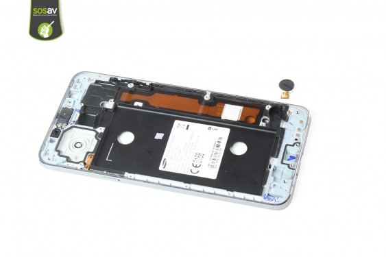

A l'aide de la pointe de la spatule en nylon, décollez puis retirez le vibreur.
Etape 30

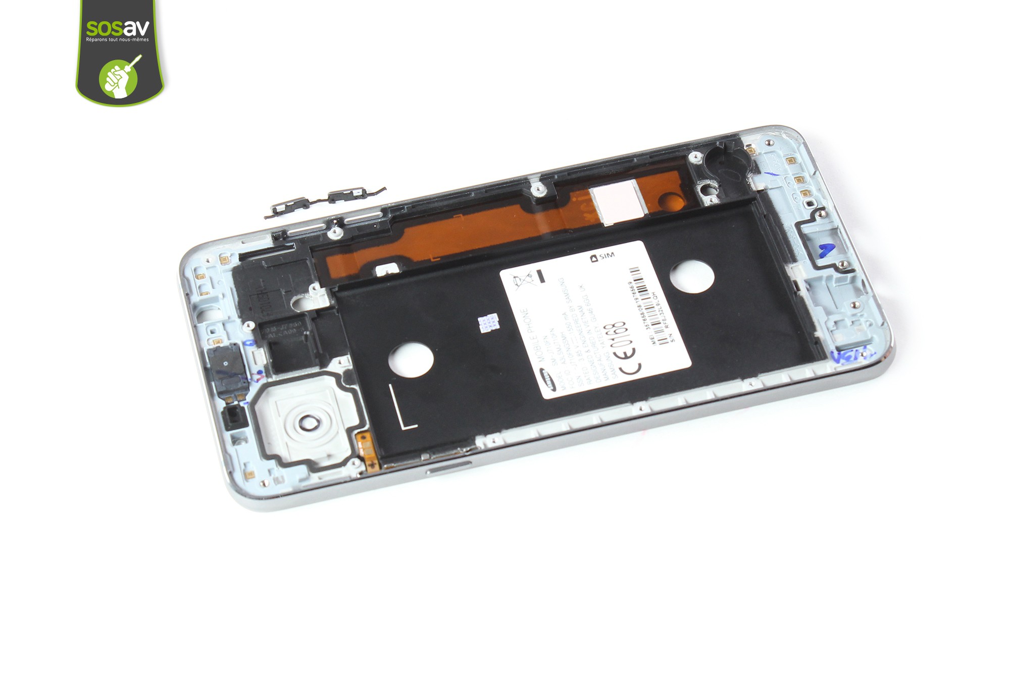

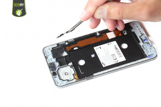

Repoussez le bouton volume (-) avec la pointe de la spatule puis saisissez et retirez les boutons volume à l'aide de la pince.
Etape 31
Les boutons volume sont désormais démontés.

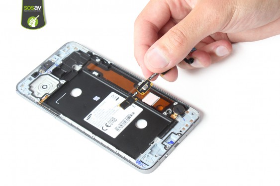

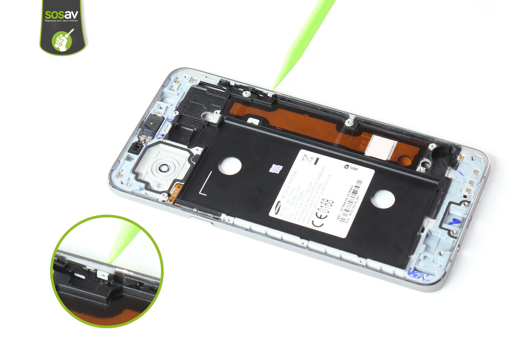

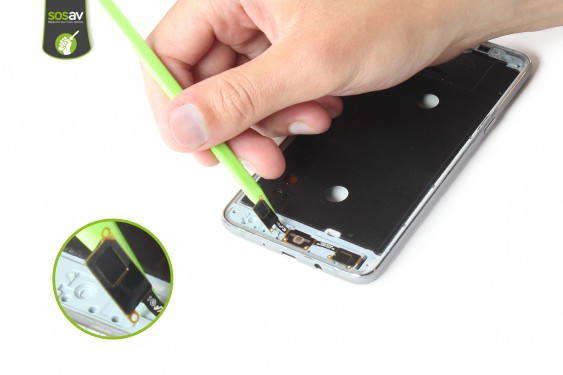

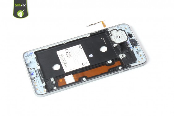

A l'aide de la pointe de la spatule, décollez la nappe bouton power du châssis.Utilisez ensuite le tournevis plat pour retirer la partie inférieure de la nappe par effet levier.
Etape 33

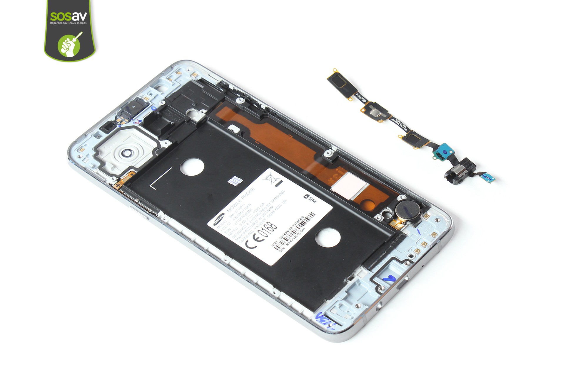

Saisissez la nappe power puis procédez ensuite à son retrait.
Etape 34

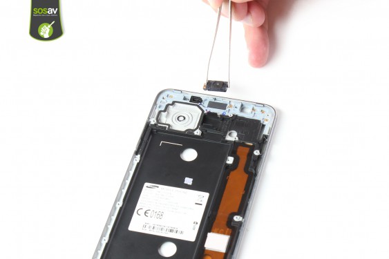

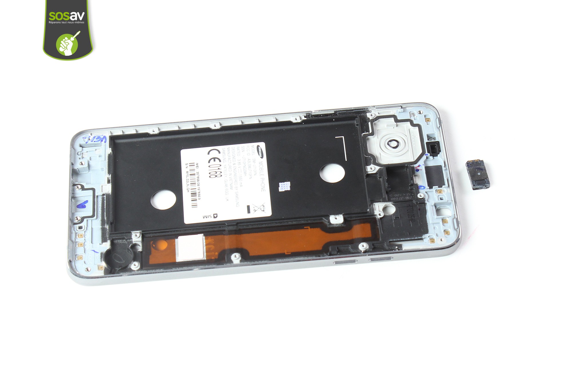

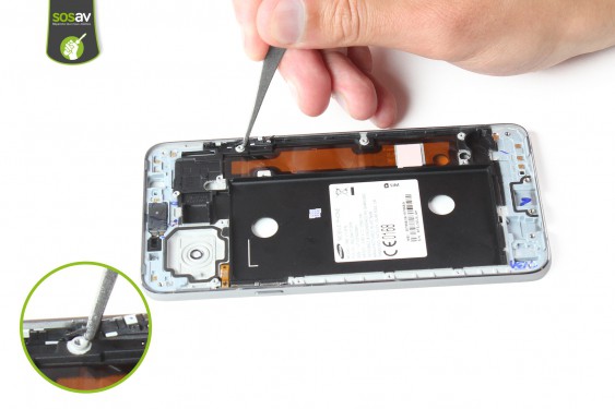

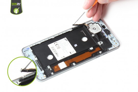

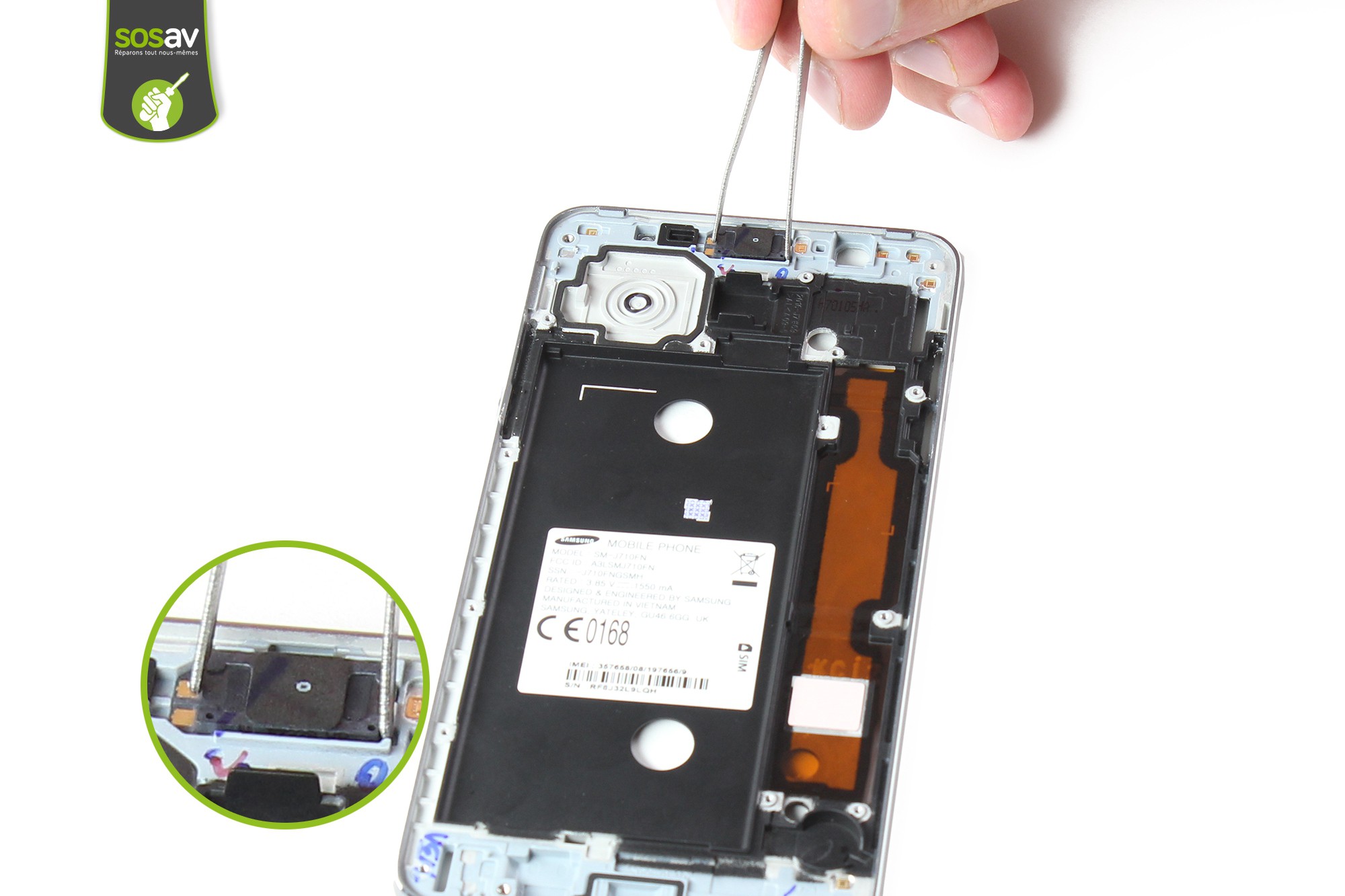

A l'aide de la pince, saisissez enfin le haut-parleur interne et procédez à son retrait.
Etape 35

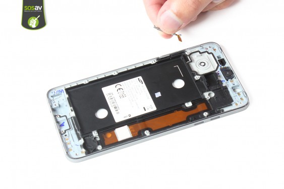

Le châssis complet Galaxy J7 2016 est désormais démonté.Procédez à son remplacement par un châssis neuf si nécessaire.
