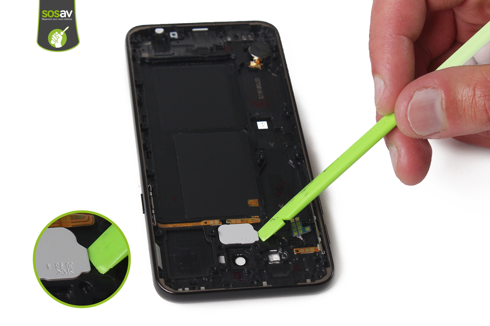

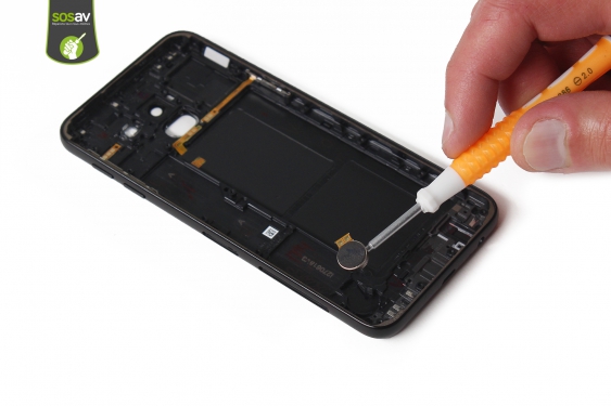

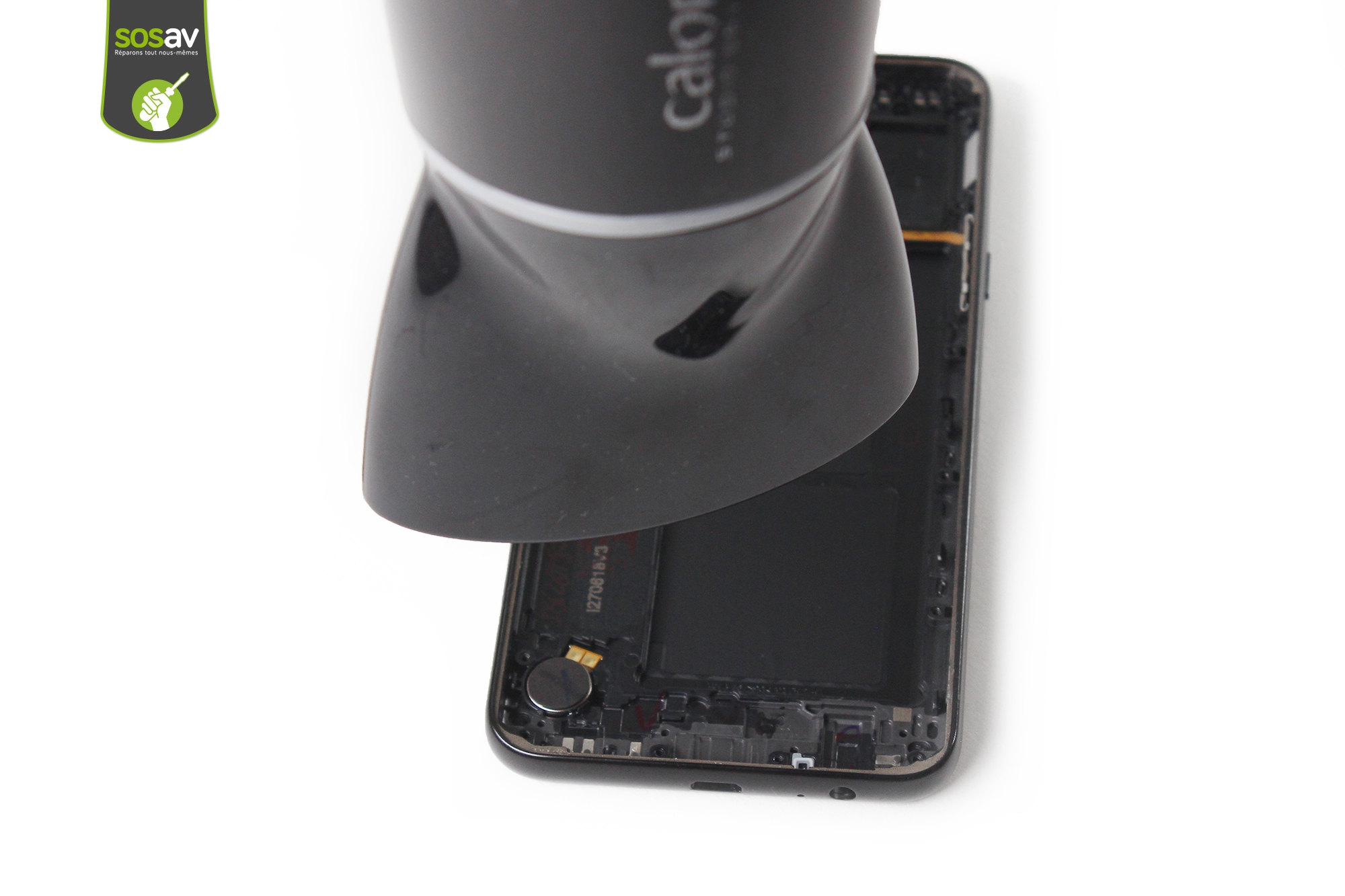

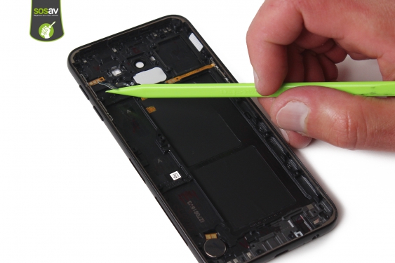

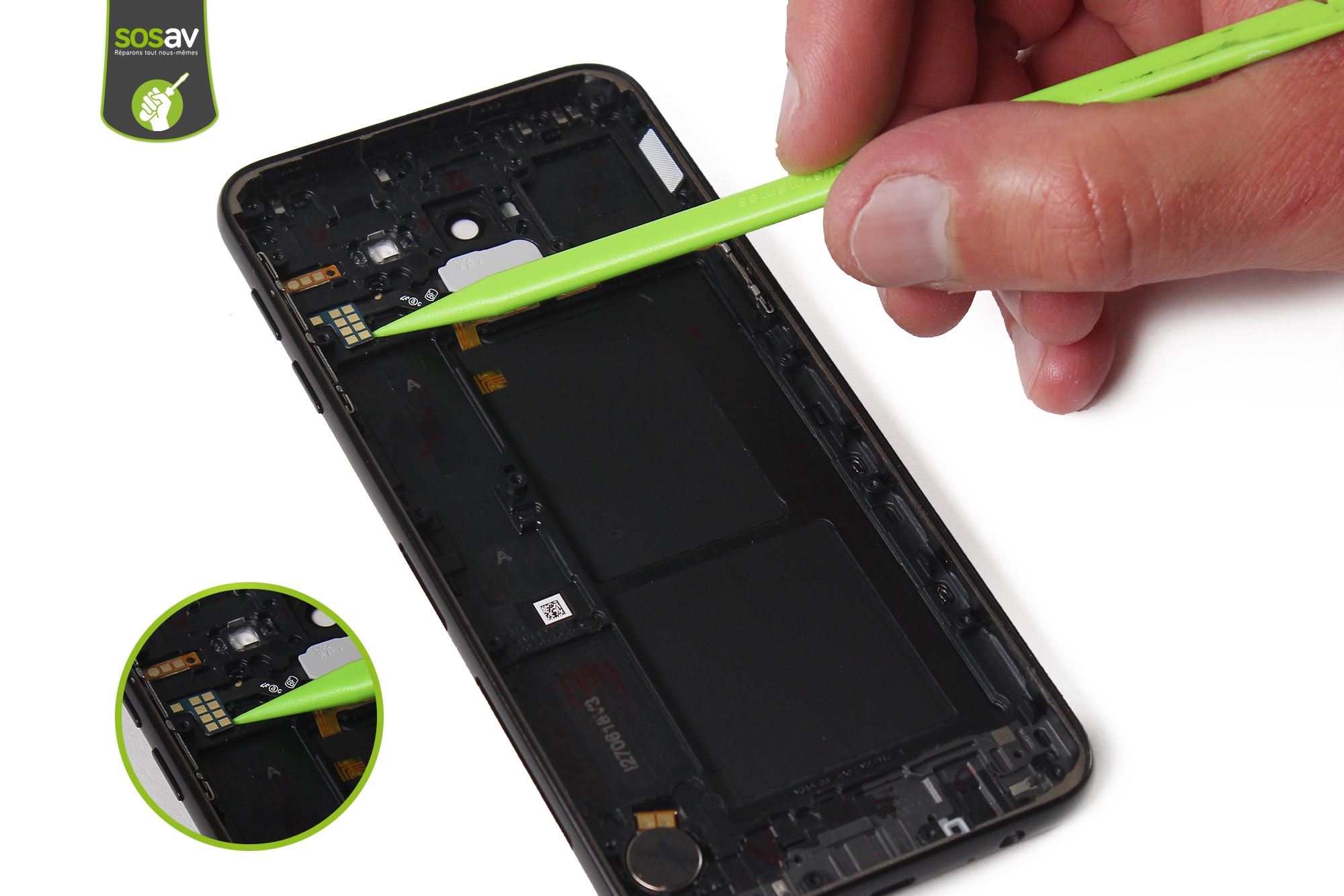

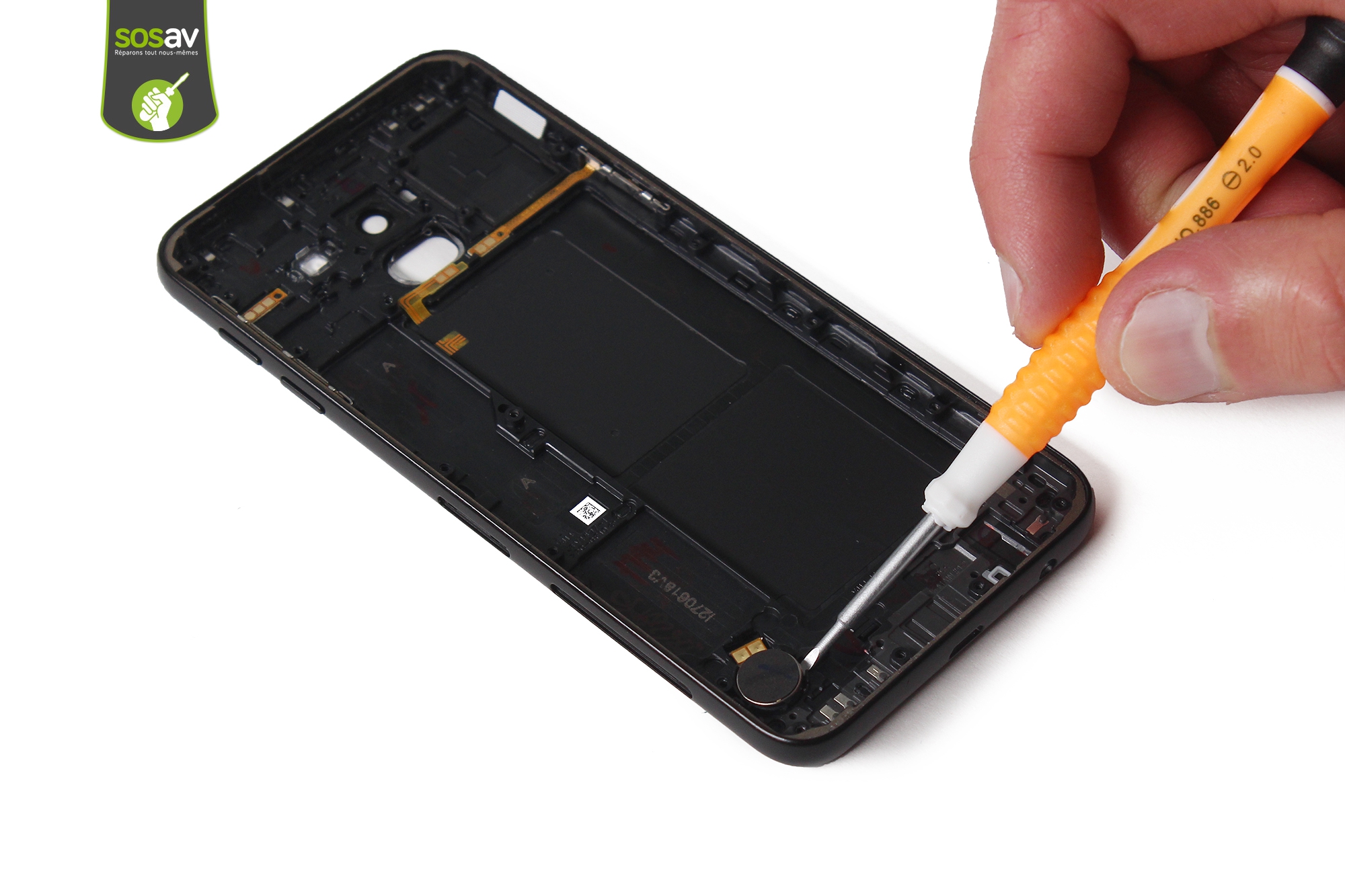

Nos techniciens vous accompagnent dans la manoeuvre à travers ce guide de réparation illustré et commenté. Toutes les étapes sont détaillées afin de vous expliquer comment remplacer votre coque arrière Galaxy J6 vous-même. L'avantage de réparer son smartphone soi-même ? Faire d'importantes économies ! Et oui, pas de main d'oeuvre à payer, vous économisez ainsi deux à trois fois le tarif de l'intervention d'un pro. Sans compter la fierté d'avoir remis à neuf votre Galaxy J6 vous-même !
