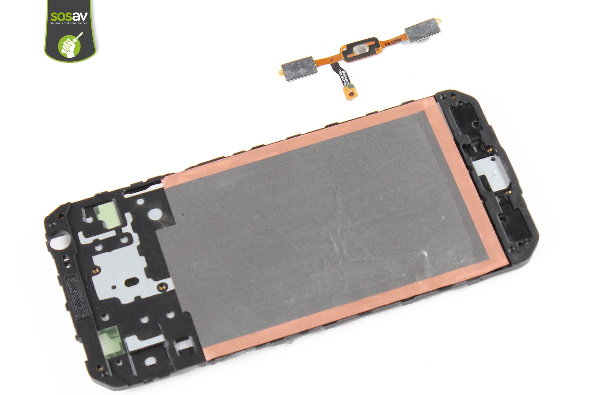

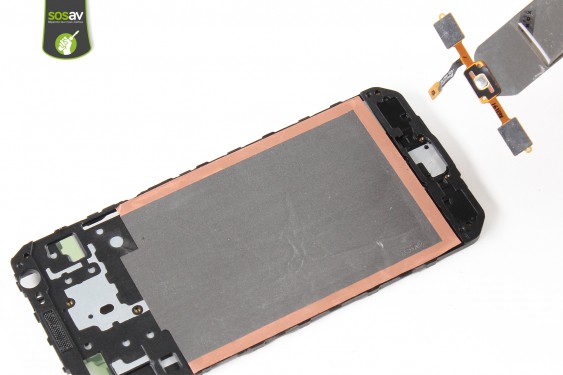

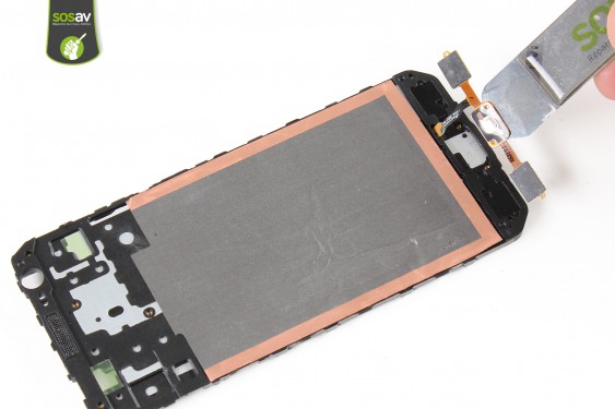

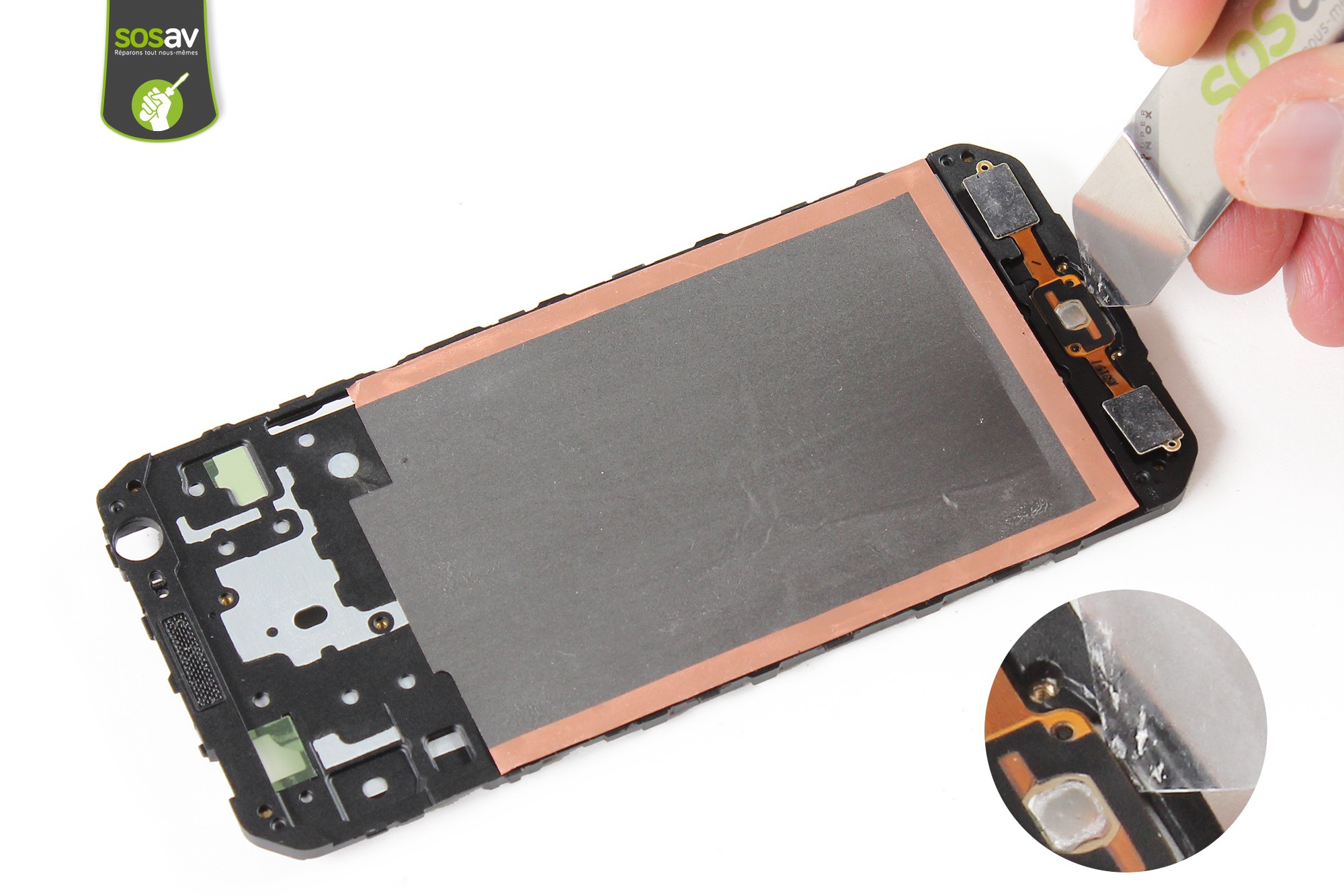

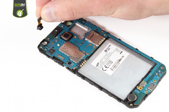

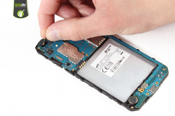

Comment remplacer nappe bouton home / touches tactiles pour Samsung Galaxy J3 2016 - Guide images
Etape 24
Etape 25
Etape 26
